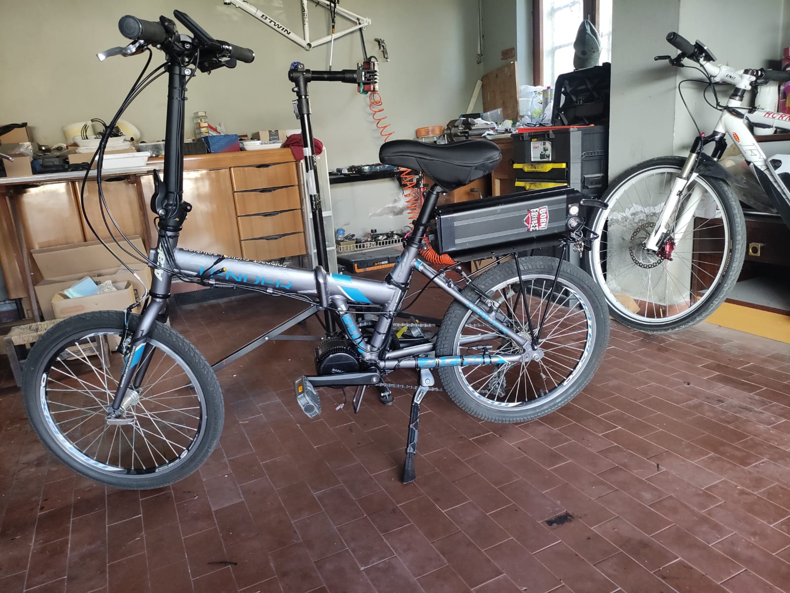

Grazie mille, sentirò da Bafang Italia: non vorrei strappi o accelerazioni inutili.
Ieri Dolganov mi ha mandato una foto del work in progress
270,95 KB
Vorrei trovare un modo per proteggere la batteria. Al momento, ho trovato solo questa, che comunque andrebbe un po' adattata https://www.amazon.it/dp/B09MHVMPP4/?coliid=I2MUYNP8HO1PDA&colid=7TVLR18KX0I7&psc=1&ref_=lv_ov_lig_dp_it
Altre idee? Perchè questa non mi dispiace, anche se la trovo un po' cara
