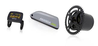

Questa volta presento il cinese centrale Ananda (Shanghai Ananda Drive Techniques Co., Ltd.) si tratta di una ditta che dal 2001 produce motori, controllers, display etc... e dichiara di aver esportato 700.000 unutà in Europa che copre l'85% del suo fatturato.
Il modello di cui parlo è M125-BBTR alcuni dati:
30/100Nm di coppia (a seconda della versione),
250/400W di potenza nominale,
Massima efficienza >78% ,
alimentazione da batteria 36v 9Ah,
peso <3.9kg,
corona tripla,
sensore di sforzo integrato.
A proposito di quest'ultimo "dettaglio": il sensore integrato ha ricevuto il premio "2013 China Cycle Innovation Award".
Mi pare, dalle dimensioni, che abbiano implementato un sistema di riduzione dei giri a più stadi.
Ananda:
52,14 KB
5,68 KB
Sul loro sito magnificano le dimensioni compatte e il design discreto e il fatto che una volta montato è ben protetto dalle "botte":
" the motor is completely hidden in the back side of the crank. Such design not only makes the bicycle appearance brief, but also protects the motor from road rock or steps may cause damage when in a terrible riding environment".

Ne parla anche Extraenergy che sottolinea l'introduzione di una console OLED, e alimentazione 48v in riferimento alla versione denominata EBS C125-BBRT
Se oltre ad essere carino esteticamente fosse effettivamente un motore efficiente e potente, se la tripla non presenta contoindicazioni all'atto pratico, se fosse affidabile e silenzioso, se costasse poco (telaio + motore + colsole OLED) ...
sarebbe perfetto,
troppi se
