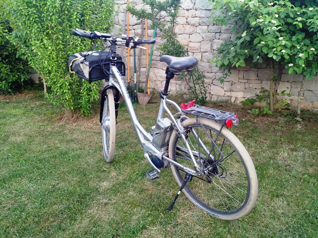

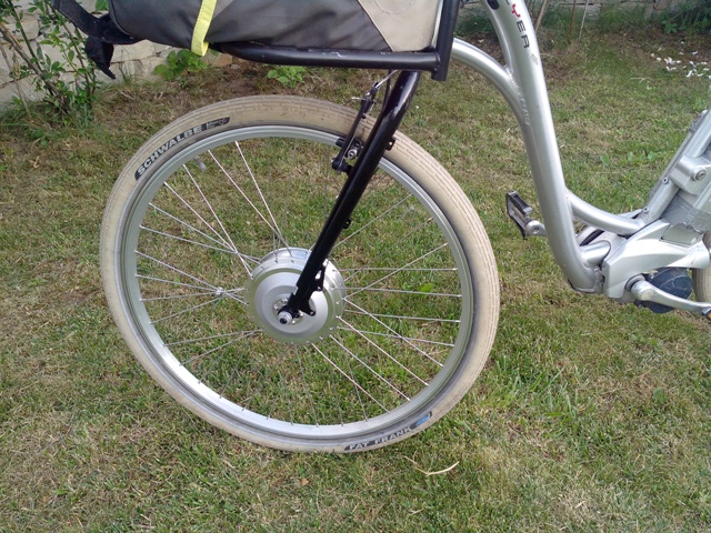

Avendo a disposizione un bafang BPM anteriore su ruota da 28", ho voluto provare a testarlo sulla mia vecchia flyer con motore centrale panasonic un po' come ha già fatto RED007 con la sua bici motorizzata bosch .
Ero curioso di capire la fruibilità di un mezzo simile e se ha un senso, ed inoltre mi permette di fare comparative istantanee tra i 2 motori, tanto per alimentare la querelle infinita: "meglio hub o centrale?"
Tanto per cominciare ho sostituito la forcella originale in alluminio della flyer con una robusta surly karate monkey in acciaio. Il BPM è un codice 13 che alimento con batteria 36V posizionata in una borsa fissata su portapacchi anteriore. L'avvio avviene tramite interruttore e acceleratore a pollice , PAS non montato, ribadisco che si tratta solo di un test poi smonterò tutto per cui non mi preoccupo che il mezzo sia a codice . Quindi il sistema è "tutto avanti" e non ha nulla in comune col sistema originale panasonic.
224,17 KB
202,25 KB
Primo giro, prime impressioni:
La bici, pur appesantita di una decina di chili all'anteriore, presenta ancora un'ottima pedalabilità , d'altra parte non avevo grossi dubbi perchè la bici la usavo già come "cargo" caricando sul portapacchi anche 30 kg senza aver mai avuto noie di guidabilità e i motori bafang di solito hanno ruote libere ben scorrevoli.
Decido di accendere solo il motore anteriore e movimento a mano la bici con l'aiuto del manettino per uscire dal giardino di casa e superare un paio di scalini (quanto vorrei anche sull'haibike questa possibilità !) .
In sella mi faccio aiutare quanto basta dal motore e provo in progressione a raggiungere la velocità massima in piano , arriva attorno ai 30km/h. La bici rimane sempre stabile e sicura e confortevole, anche se meno avvezza alle buche, adesso che ha la forcella rigida. Dal percorso piano, mi porto sul vallonato con salite morbide e provo anche strade sterrate, percorsi erbosi. Non si sente mai l'esigenza di accendere l'altro motore.
L'unica nota stonata è il rumore . Anche non sotto sforzo particolare il bafang risulta rumoroso con effetto "filobus di una volta" ed inoltre ogni tanto s'innescano rumori tipo raganella . Non sono tanto i decibel a dar fastidio ma forse proprio che il rumore non è monotono e costante ma varia. Altri hub in mio possesso sono assai più silenziosi per non parlare del panasonic stesso o del "muto" bionx .
Ho ancora tempo per far 2 brevi prove:
1) provo un tratto di salita un po' più impegnativa in cui il BPM al massimo raggiunge i 20km/h e provo a fare tratti con il bafang spento e il panasonic acceso e viceversa. Anche il panasonic lo riesco a spingere sui 20km/h, ma il passaggio repentino tra l'hub e il pana mette in risalto la netta differenza di pedalata al di là dello sforzo sui pedali (a posta tenuto uguale): con l'hub la pedalata è rotonda e non ci sono punti morti, col pana sembra di dare delle zampate e la bici va ad impulsi come una barca a remi e subito d'istinto si cerca di mulinare le gambe per raggiungere la frequenza più adatta al motore intervenendo anche sul cambio ovviamente. A proposito di cambio, anche qui la differenza è notevole, con l'hub il vecchio capreo sembra appena uscito di fabbrica dalla rapidità e dolcezza di cambiata, perchè nella cambiata si può alleggerire la pedalata (senza perdere velocità) e la catena non è in tensione, col centrale la cambiata è dura e rumorosa a meno che non si fermi proprio la pedalata perchè su di lei insistono sia il motore che le gambe.
2) Provo salita tosta ma non impossibile in asfalto in cui il bafang comincia a mostrare la corda: accendo il panasonic in appoggio e, meraviglia, i 2 motori lavorano a braccetto alla perfezione: il pana si mette a fare il lavoro sporco da mulo, ma il bafang non è inutile perchè appunto taglia i punti morti e arrotonda piacevolmente la pedalata, la salita diventa una goduria !
Prossima uscita voglio provare salite cattive e magari con pavimento scivoloso e sterrato, terreno di caccia del panasonic, per capire se in questi casi il bafang è utile o un fardello inutile da portarsi dietro .
Work in progress...
