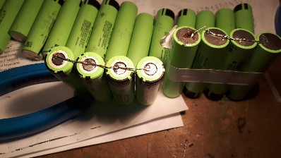

L'altro giorno mi chiedono un aiuto e mi vedo consegnata una scatola con una batteria distrutta e con un tentativo di assemblaggio Direi non proprio ben riuscito.
La batteria era una ex Alcedo Italia quella prismatica per intenderci....
Crostata riparata da un elettricista ma dopo breve tempo dopo una una buca ha smesso di funzionare....e te credo!!!

Pazzesca, saldature fredde e cavo sottilissimo sono il massimo per una batteria!!!
Inserito il - 21/08/2018 : 11:03:20  Mostra Profilo  Visita l'Homepage di blindo7 Invia a blindo7 un Messaggio Privato  Rispondi Quotando
Che porcheria, avesse almeno usato il rame da 2,5mmq

Certi fili erano fini come capelli....

perdona Fabio...
non ho inteso bene, quell'assemblaggio PESSIMO è uscito da Alcedo Italia?????????????
la ditta non è più mia dalla fine del 2015, non "dovrebbero" più essere problemi miei...ma sai certe affermazioni e certe immagini non fanno mai piacere.
riesci a spiegare meglio la questione?
GRAZIE!

No no, purtroppo scrivo col vocale e invece di scrivere è stata riparata da un elettricista ha scritto costata riparata da un elettricista.
Quelle batterie in realtà di fabbrica erano costruite molto molto bene.
Al tipo In pratica era partito un parallelo e l'ha portata da un elettricista per poterla provare a riparare.

Io che non me ne itendo e non sono un elettricista
Capisco che quel lavoro è fatto molto male
Mi chiedo come a fatto a prendere il diploma da elettricista?

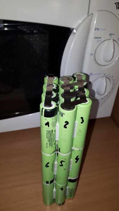

Un po' meglio...sono soddisfazioni.

Poi uno si domanda, ma come può un elettricista che non possiede una puntatrice e che NON sa nemmeno usare il saldatore a stagno prendersi la responsabilità di "riparare" una batteria al Litio??? Ma una mano sulla coscienza no?

Barba,
È bello e sapere che c'è qualcuno che ti dà delle soddisfazioni tutto qua!!!
Alla fine il lavoro paga.! .
Alla fine c'è chi smonta batteria da 2 anni ed è in prima fila Ma qualcuno le smonta e rimonta e le fa da 5 anni e non conta un nulla?!

Grazie per la condivisione Rio, io dopo il mio primo assemblaggio (riuscito subito, non ne ho dovuti sbagliare due), avevo condiviso tutto... ad ogni modo ho preso le celle su NKON insieme al nickel e al termoretraibile, il BMS e il charger su aliexpress.
La puntatrice è una sunkko sinceramente non sono pienamente soddisfatto, funzione in modo decente ma nulla di che, con il senno di poi avrei scelto quella di Rio.
Stazione saldante tremocontrollata e altra attrezzatura da laboratorio di elettronica l'avevo già...
Se servono link o consigli da chi ha (poca) esperienza chiedete pure ;-).
