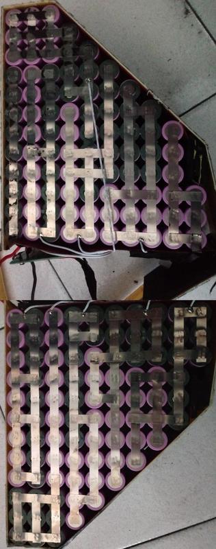

Inserito il - 04/03/2019 : 14:28:06  Mostra Profilo Invia a elettricobici un Messaggio Privato  Rispondi Quotando
ecco il paccotto con entrambi i lati......quindi dove misuro??

36518 Messaggi
Inserito il - 04/03/2019 : 21:01:27  Mostra Profilo Invia a Barba 49 un Messaggio Privato  Rispondi Quotando
Vai sulla presa multipolare che dalle celle arriva alla scheda del BMS, quella con i dieci cavetti sottili e inizia a misurare la tensione mettendo il negativo del tester sulla piazzola (B-) della scheda e il positivo via via su tutti e dieci i contatti, siccome dichiari che la tensione totale della batteria adesso è di 37V dovrai leggere 3,7V-7,4V-11,1V ecc, sempre aumentando di 3,7V per ogni spostamento: Se una o più volte leggerai valori diversi dal previsto avrai trovato il problema, quando uno dei dieci paralleli scende al di sotto della tensione minima di protezione (può essere di 2,5V o di 3V) il BMS si blocca, anche se TUTTI gli altri nove paralleli sono perfettamente identici e carichi....
Se per esempio tu avessi nove paralleli a 3,9V (35,1V) e uno a 1,9V la tensione totale sarebbe di 37V, ma il BMS sarebbe in blocco!

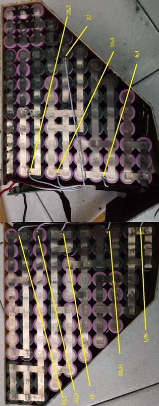

Inserito il - 05/03/2019 : 14:03:55  Mostra Profilo Invia a elettricobici un Messaggio Privato  Rispondi Quotando
grazie Barba...ho misurato e nell'immagine vedi il totale
[url=https://postimages.org/][/url]
frenirotti
157 Messaggi
Inserito il - 06/03/2019 : 11:15:45  Mostra Profilo  Rispondi Quotando
mi pare che la seconda serie sia anomala. quindi adesso va tolto quel gruppo di celle e sostituito?
zeccato
1346 Messaggi
Inserito il - 06/03/2019 : 12:42:23  Mostra Profilo Invia a zeccato un Messaggio Privato  Rispondi Quotando
certo ma:
1: controlla prima tutti i contatti della seconda.
2: caricalo e scaricalo singolarmente
x essere sicuro del suo amperaggio (malato) e resistenza.
3: se hai tempo da perdere ed hai i mezzi: dividi le celle (seconda serie) singolarmente e provale come indicato a 2:.
elettricobici
186 Messaggi
Inserito il - 06/03/2019 : 13:20:56  Mostra Profilo Invia a elettricobici un Messaggio Privato  Rispondi Quotando
seconda intendete quella che segna 6.4? dovrebbe essere di piu giusto?
zeccato
1346 Messaggi
Inserito il - 06/03/2019 : 14:21:44  Mostra Profilo Invia a zeccato un Messaggio Privato  Rispondi Quotando
dovrebbe 7,4 ma sono 2.
misura singolarmente dalla presa (10pin?) del bms il secondo ed il terzo pin (2,8v?) ma dovrebbe 3,7 circa.
oppure direttamente alla seconda serie
della batteria - con + .
Modificato da - zeccato in data 06/03/2019 14:26:03
elettricobici
186 Messaggi
Inserito il - 07/03/2019 : 16:21:01  Mostra Profilo Invia a elettricobici un Messaggio Privato  Rispondi Quotando
Vista la mia poca manualità ho provato con dei puntalini finissimi a misurare la singola cella senza toccare la striscia in nichel
e in effetti ho trovato delle celle di quel parallelo che buttano fuori 2.5v
le altre sono tutte dai 3.7 ai 4....
zeccato
1346 Messaggi
Inserito il - 07/03/2019 : 19:02:13  Mostra Profilo Invia a zeccato un Messaggio Privato  Rispondi Quotando
il nichei col test puoi toccarlo,
hai controllato che facciano buon contatto
i 2 filini che vanno al bms?
hai il bilanciere?
prova a caricare solo quella serie da 2,5v,
per essere sicuro che e guasta,
e non il bms o altro.
l'eta' della batteria?
36518 Messaggi
Inserito il - 09/03/2019 : 15:31:29  Mostra Profilo Invia a Barba 49 un Messaggio Privato  Rispondi Quotando
Hai un paralleo andato, o per colpa delle celle oppure perchè il tuo BMS ha un problema di bilanciamento e non riesce e equilibrare la tensione di quel ramo della batteria: Dovresti provare a caricare solo quel parrallelo che segna 2,5V con un caricatorino da 1S fino a 3,7V (scollegando naturalmente il connettore a pettine dalla scheda) e poi ricollegare il tutto e completare la carica...
