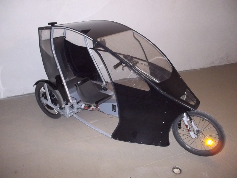

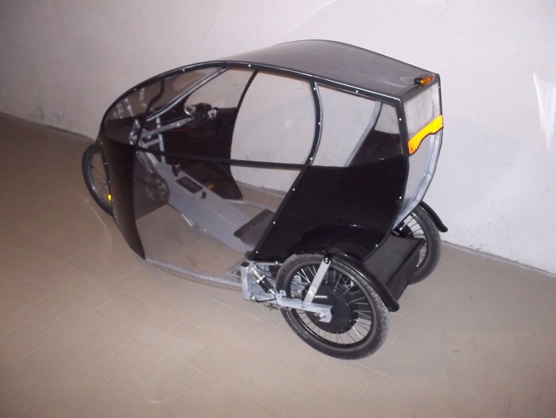

Inserito il - 16/11/2012 : 23:11:40  Mostra Profilo Invia a ecocar un Messaggio Privato  Rispondi Quotando
Dimenticavo... questa è la ragione per cui sono così pedante:
129,47 KB
122,97 KB
un nine continent legale 250w PAS e limitato a 25km/h + un nine continent 1350w 45 km/h montati su 120 kg di trike autocostruito saldando putrelle... e ho la rampona per il garage!!!

Se produrrò in piccola serie il mio Trike lo darò con un solo motore assolutamente legale... l'acquirente se desiderasse più potenza si farebbe la modifica/elaborazione da solo. Non avrei mai il coraggio di vendere un mezzo palesemente illegale a meno che l'acquirente non mi firmasse una dichiarazione di scarico di responsabilità in cui afferma di usarlo solo in aree private e sotto sua totale responsabilità ed a suo rischio e pericolo... ho famiglia e casa, non vorrei rischiare di rovinarmi per un hobby seppur nobile!
