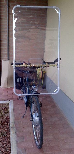

Dopo averlo testato tutto l'inverno e per circa 1.000 Km, metto a conoscenza di chiunque sia interessato, la soluzione che mi ha permesso di andare al lavoro tutti i giorni in bici anche a - 10 °C, protetto integralmente da freddo e pioggia e vestito normalmente (senza alcuna protezione particolare, a parte guanti, berretto e normalissima giacca invernale... sotto la quale di solito indosso solo una camicia).
Dato che parabrezza per bicicletta non ne ho trovati, a parte quelli da bambino che non coprono niente, ho deciso di realizzarlo da solo.
Il parabrezza è removibile in 2 secondi (rimangono fissi solo gli attacchi al manubrio), così i "puristi" dell'estetica possono andare a fare commissioni in centro senza vergognarsi (a me, sinceramente, dell'estetica frega meno di niente, ma può essere utile toglierlo anche per ridurre il consumo della batteria).
Premetto che, in condizioni atmosferiche normali, influisce quasi niente sulle prestazioni della Bi.Pa, infatti col mio normalissimo Nine front da 250w, la velocità massima (senza apporto da parte mia) è passata da circa 30 Km/h a 28 Km/h, con un leggero "allungo" dei tempi di ripresa (ovviamente).
L'autonomia, alla massima assistenza, è calata da circa 30 Km a circa 29 Km ( poco più del 3% )
Ho preso ispirazione dalla soluzione porta-ombrello di "Fabio T" (che ringrazio per averlo condiviso), il quale aveva utilizzato un attacco rapido per aria compressa per fissare un ombrello al manubrio, con la possibilità di metterlo e toglierlo a piacimento: http://www.jobike.it/forum/topic.asp?TOPIC_ID=611
Ho fissato due di questi attacchi al manubrio (12,55 euro i due raccordi in ottone per il fissaggio al manubrio e 9,90 euro i due attacchi rapidi per aria compressa), poi con dei tubi (canaline) da elettricista diametro 16 mm. e relative curve (costo totale 11,60 euro) ho assemblato un telaio rettangolare 110x60 cm., al quale ho fissato del PVC trasparente da 1 mm. di spessore, realizzando così un ottimo parabrezza.
Le curve hanno, in entrambe le uscite, una guarnizione che stringe la canalina inserita con molta forza e non le permettono di girarsi o uscire facilmente.
La parte più costosa è stata il PVC da 1 mm. di spessore (più sottile era troppo "molle", mentre più spesso era meno flessibile), che dalle mie parti costa 20 euro al mq...
In "soldoni" la spesa totale è stata di circa 50 euro, considerando anche le barre metalliche che ho usato per fissare il parabrezza agli attacchi pneumatici.
Quando piove mi copre integralmente, mi bagno solo la punta delle scarpe perchè non ho ancora realizzato un paraspruzzi da applicare al parafango anteriore .

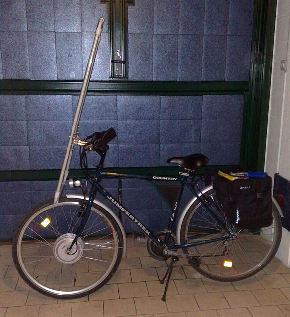

IL PARABREZZA MONTATO
149,85 KB
VISTO DI PROFILO (l'ho inclinato di circa 20 gradi per migliorare la penetrazione aerodinamica)
141,22 KB

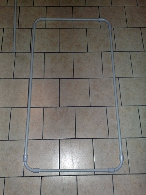

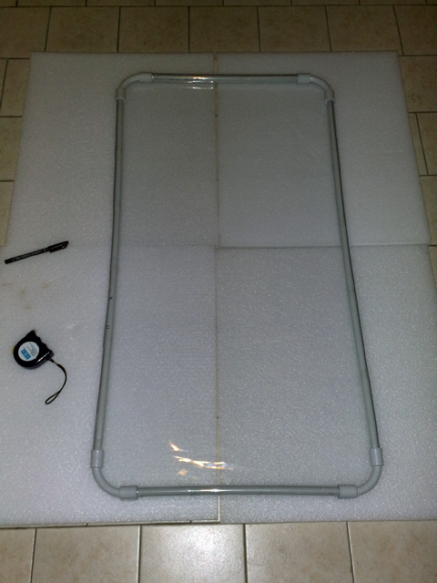

IL TELAIO REALIZZATO CON LE CANALINE
139,22 KB

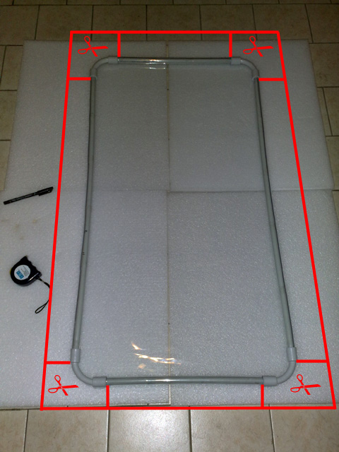

IL TELAIO CON APPLICATO IL PVC DA 1 mm.
124,64 KB

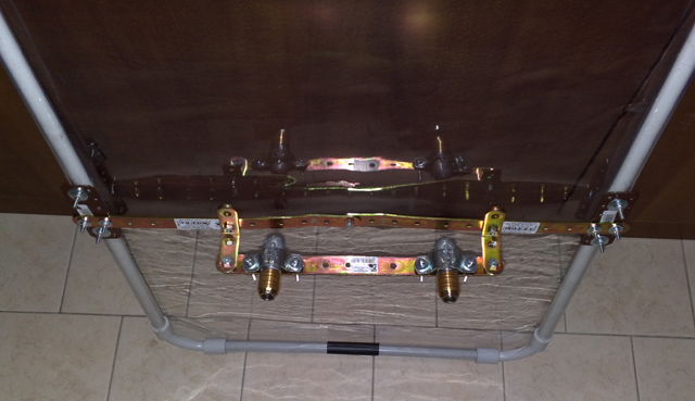

PARTICOLARE DEGLI ATTACCHI RAPIDI
143,06 KB

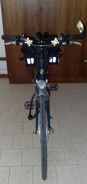

DI FRONTE CON PARABREZZA SMONTATO
103,15 KB

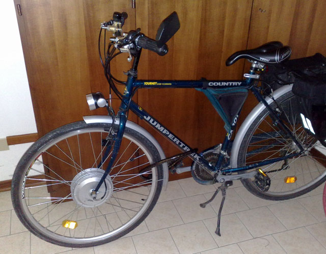

LATERALE CON PARABREZZA SMONTATO
122,45 KB

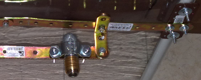

Potresti fare un particolare degli attacchi che non ho capito come li hai fatti?

Le canaline hanno il pregio di essere leggere e flessibili, anche in caso di folate di vento contrario, flettono ma non si spezzano (testate fino a 35 Km/h, oltre col mio nine devo spingere come un pazzo )
Particolare ingrandito degli attacchi, te ne ho fatto un pezzo, tanto è speculare... agli attacchi rapidi per aria compressa ho avvitato una curva da idraulica girata in avanti verso il basso, così fa da fermo e ho fissato il tutto con un fissa-tubi sempre da idraulica...
In 1.000 Km non si sono mosse di un mm.:
Per il PVC è molto semplice; basta tagliarlo di 10 cm. più ampio del telaio e tagliare dove ho indicato con le linee rosse, in questo modo ti rimangono 4 "alette" ai lati.
Poi ripieghi le alette verso l'interno e fissi l'inizio di ognuna alla relativa canalina con del normale scotch.
Infine "arrotoli" le canaline su se stesse (le guarnizioni fanno si che ad ogni "giro" non tornino indietro) e metti così in tensione il PVC nelle 4 direzioni e il tutto viene bello teso.
Quando poi avrai avvitato le canaline lunghe alle barre, non si muove più niente:
Io ho lasciato le canaline grigie e non sono bellissime, ma prima di iniziare potresti colorarle di nero con lo spray e il risultato estetico sarà sicuramente più "professional"

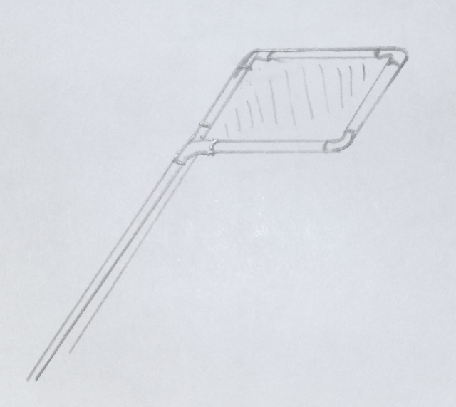

Per la testa si potrebbe girare la curva verso il pilota, poi un pezzetto dritto e poi un'altra curva, in modo da fare 30 cm di tettuccio, logicamente bisogna vedere come il pvc si comporta, se fa grinze magari stà male a vedersi.
Bagigio
1618 Messaggi
Inserito il - 27/03/2010 : 11:26:43  Mostra Profilo Invia a Bagigio un Messaggio Privato  Rispondi Quotando
Una cosa di questo tipo?
Scusa l'orrido disegno "a mano"...

Bella idea! Comunque il tubo in pvc è facilmente piegabile con i phon (di quelli potenti da hobby), per evitare schiacciature basta riempirlo di sabbia, occhio che è molto tossico scaldarlo solo all'aperto!
