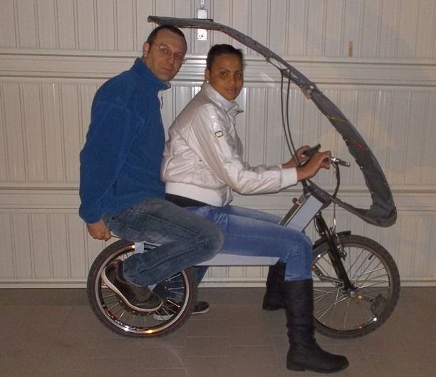

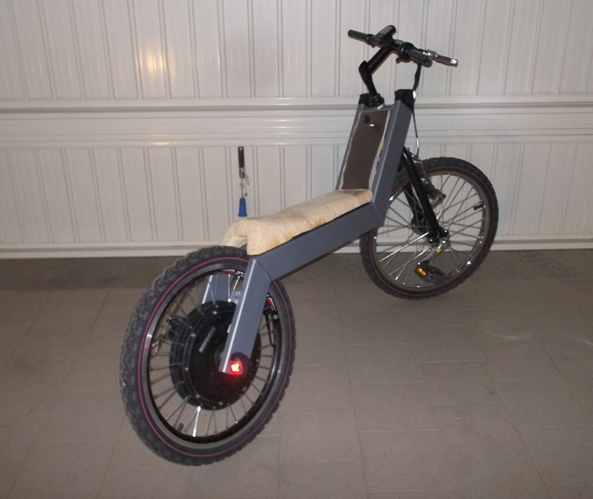

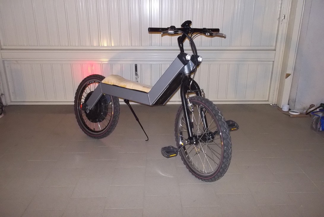

Ecco un'anteprima del mio ultimo progetto (sella e tettuccio sono ancora provvisori). L'ho battezzato frontpedal(per ovvi motivi) ... se qualcuno vuole farsi avanti per collaborare o finanziare per portare avanti il progetto, oppure per acquistarne un esemplare da sperimentare e pasticciare, la mia mail è la solita: ecocar@live.it (Luca Comba).

Ringraziando la legge 180/78 (che non è quella della pedalata assistita, ma quella che ha fatto chiudere i manicomi...) dopo notti insonni, prove malriuscite e attimi di illuminazione, ho finalmente partorito questo mezzo economico ed ecologico per brevi tragitti.
Un veicolo utilitario più piccolo, semplice e leggero di una bicicletta elettrica, ma anche più protettivo e capace di trasportare occasionalmente due passeggeri: non è una bicicletta, perchè la pedalata è solo simbolica, quindi non è nemmeno un mezzo sportivo, è una via di mezzo tra un monopattino, una bicicletta, uno scooter con in più l'opzione di una protezione spartana dalla pioggia e dal freddo.
188,97 KB
133,98 KB
124,05 KB
97,76 KB

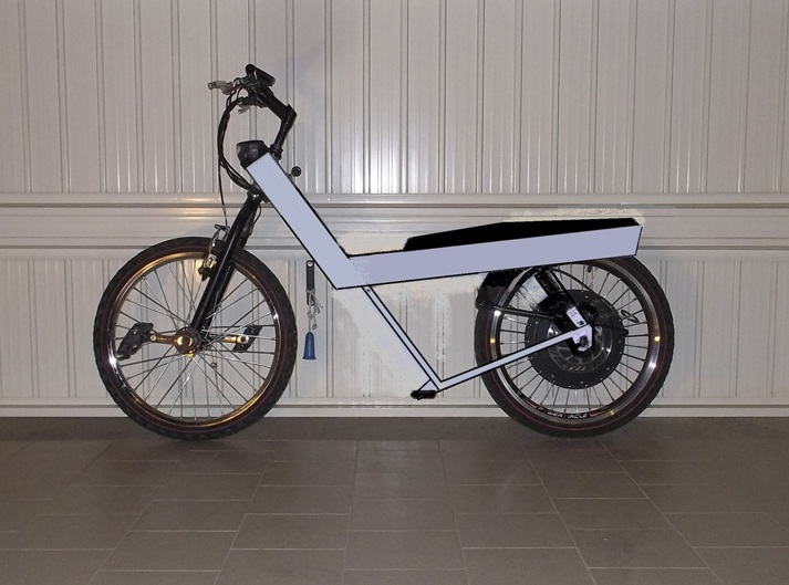

Perchè non ho semplicemente fatto una copertura ad una bicicletta? Perchè una bicicletta con un tettuccio è alta 2 metri, sbilanciata ed in balìa del vento, oltre che parecchio brutta, mentre con la seduta ribassata, l'altezza totale è rimasta circa 140cm, cioè come un'auto: quanto basta per essere visti nel traffico, mantenendo un buon bilanciamento, senza offrire troppa superficie al vento e potendo parcheggiare sul cavalletto senza rischiare di trovarsi il mezzo a terra al primo alito di brezza.

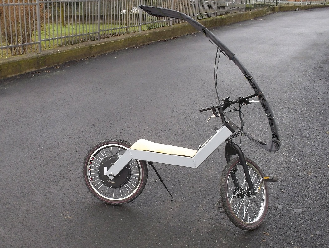

Sicuramente è originale la posizione dei pedali (anche se i pedali sulla ruota anteriore sono la posizione tipica delle prime biciclette dell'800...), solo che la spinta energica sui pedali disturba la precisione dello sterzo, quindi la soluzione è l'assistenza elettrica che risolve il problema togliendo il carico sui pedali. In altre parole la spinta sui pedali è data solo per i pochi centimetri necessari ad avviare la pedalata assistita secondo quanto previsto dalla legge, oppure per aiutare il motore nei tratti di salita molto forte.
Volendo è possibile muoversi con la sola forza muscolare, per cui se la batteria finisce non si resta a piedi, ma non è un'andatura gradevole e deve considerarsi come una soluzione di emergenza tanto più che la rapporta diretta su ruota 20" permette di avere una cadenza decente solo a bassa velocità.
Quindi per lo sport ed il turismo meglio una normale bicicletta, ma se si deve andare a lavoro o a fare la spesa tutti i giorni (anche quelli freddi e piovosi), magari accompagnando il bambino a scuola, questo veicolo è in vantaggio: basta una giacca impermeabile e ci si muove con ragionevole comodità.

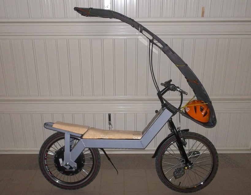

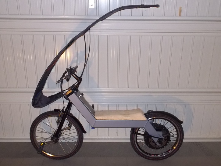

Versione nuda, leggera (a seconda degli allestimenti può restare sotto ai 20kg) e molto compatta (140x85x48), pur non essendo pieghevole può entrare nel bagagliaio di un'auto famigliare o in una utilitaria reclinando i sedili posteriori. L'ideale sarebbe farla pieghevole: ho già una bozza e le misure da chiusa risulterebbero 85x85x42 ripiegandosi solamente sulla cerniera centrale con un solo movimento segna bisogno di ripiegare il manubrio, la sella ed i pedali come sulle normali pieghevoli! Solo che un affidabile e sicuro meccanismo di chiusura richiede ingegneria seria (chiedo aiuto anche per questo particolare...).

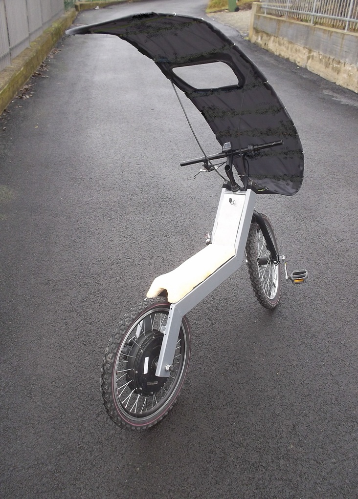

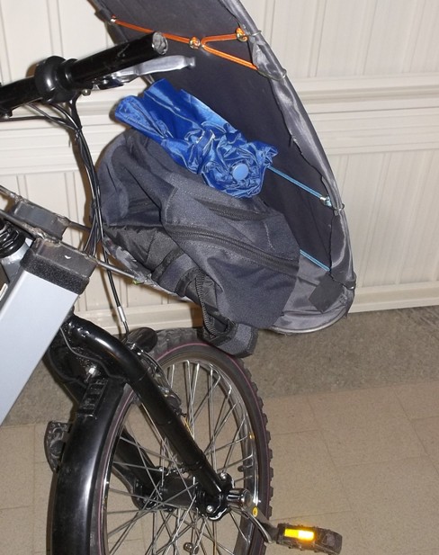

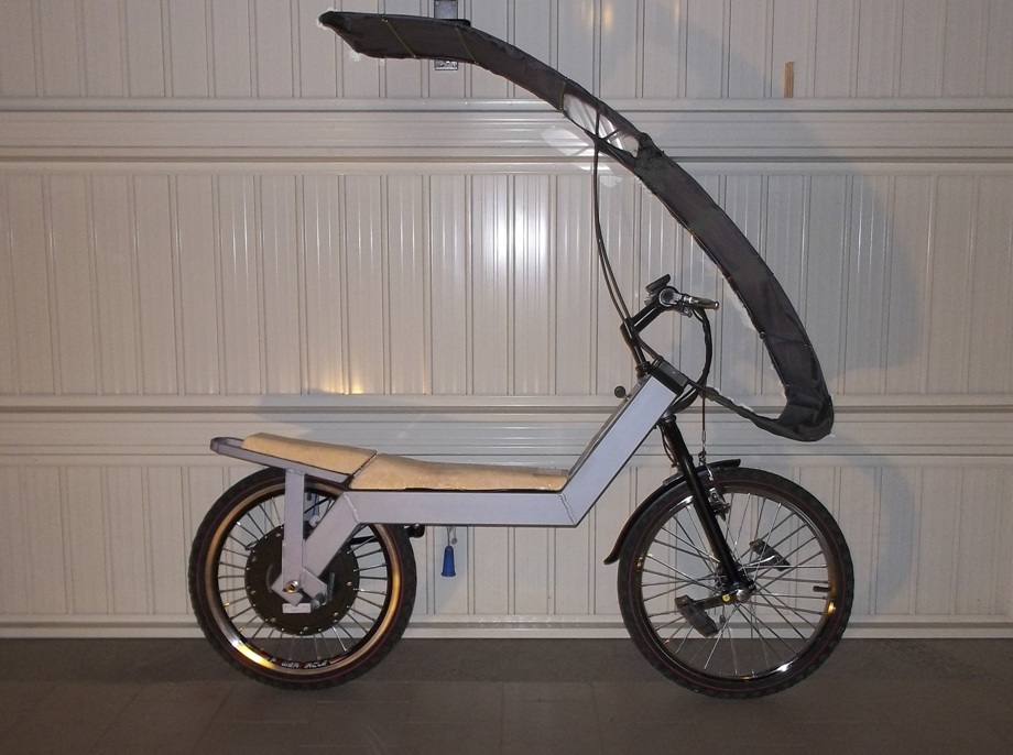

Tettuccio montabile e smontabile (in una decina di secondi senza attrezzi) pesante meno di 2kg con un ripiano protetto dalla pioggia per riporre un caso, uno zainetto o un ombrello. Sto studiando un aletta parasole/parapioggia che ripari il vetro per dare maggiore visibilità e un'estensione rimovibile del tettuccio per riparare meglio il passeggero.

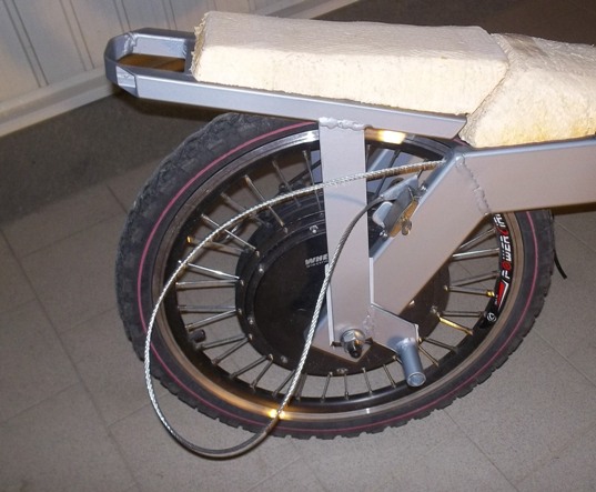

Cavo antifurto a scomparsa all'interno del telaio.

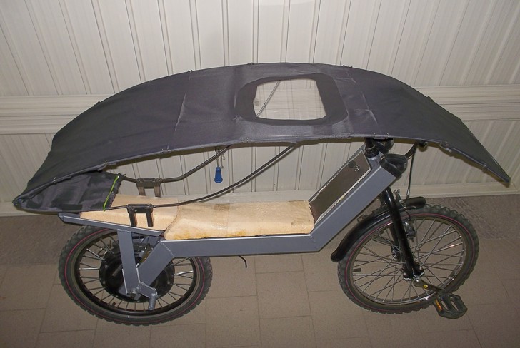

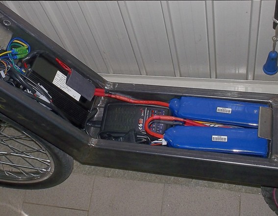

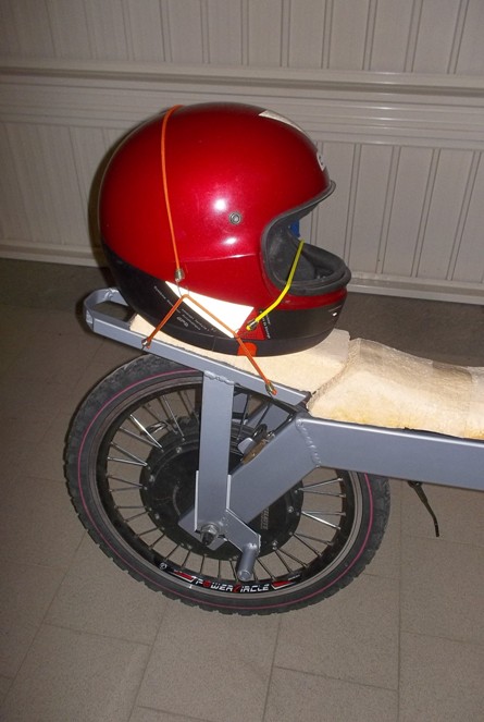

Centralina, batterie e perfino caricabatterie integrati. Le batterie, estraibili assieme al caricabatterie, sono sotto la sella tra i due scatolati del del telaio, ben protette dal sole, dal calore, dal freddo, dagli urti e anche in caso di avaria grave e di incendio difficilmente possono fare danno al guidatore (la parte sotto la sella è metallica). Il vano può ospitare batterie al pg per 200wh (due 124v 9Ah) oppure batterie al litio per 800wh (se si vuole di più c'è lo spazio enorme sotto al telaio dove appenderle).

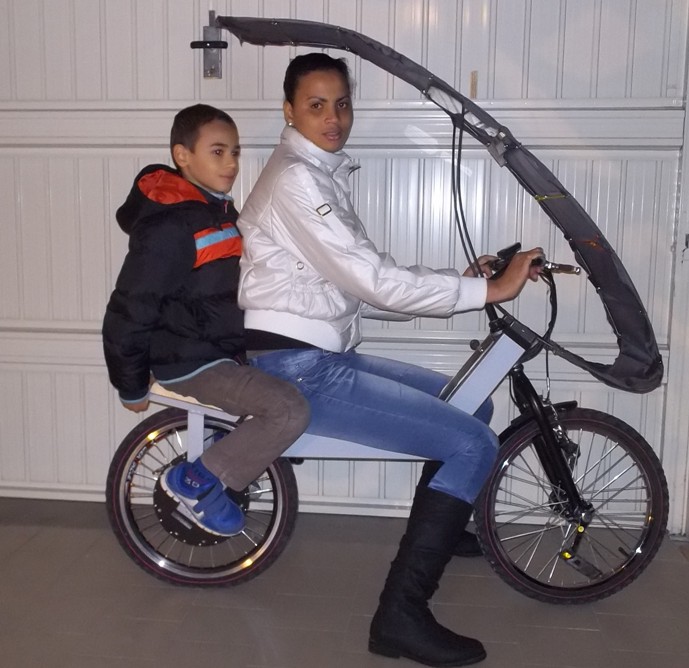

Sellino per il passeggero smontabile utilizzabile anche come portapacchi (sto studiando anche un sistema di fissaggio rapido per un bauletto, visto che nel caso di utilizzo individuale, al posto del passeggero rimane uno spazio utilizzabile per farne una cargo bike per piccoli trasporti e consegne (posta, piccoli pacchi, pizze, ecc.). Lo vedrei bene anche come mezzo utilitario per i vigili urbani.

Note negative:
La ruota libera anteriore con pedali e la relativa forcella specifica per ospitarla sono un articolo di nicchia (derivata dai drift trike) costoso e scarsamente reperibile e, finchè non ci sarà una produzione in grande scala, vanifica l'economicità del progetto (un veicolo del genere dovrebbe costare meno di una bici, invece il solo avantreno costa come un'intera bici da supermercato).
Vista l'assenza degli ammortizzatori (ma sto già progettando la versione ammortizzata) l'uso su strade molto sconnesse non è confortevole. E'anche vero che la sella provvisoria che uso adesso è assolutamente rigida, quindi con una buona imbottitura sicuramente la situazione migliora molto.

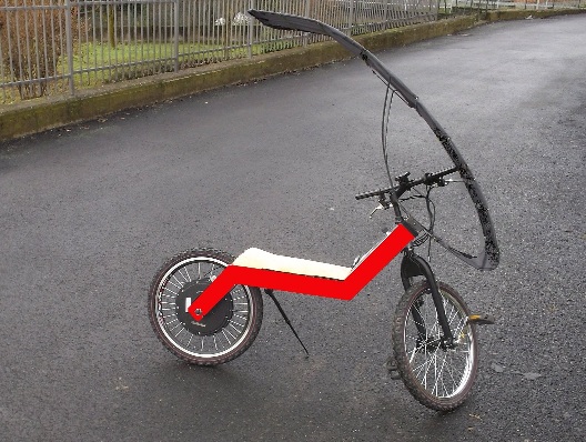

P.S. ho fatto qualche ritocchino alle foto del tettuccio perchè gli elastici arancioni all'interno erano inguardabili.

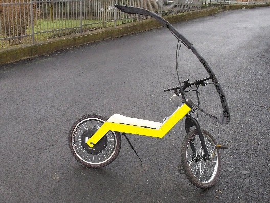

Mumble mumble, l'idea mi pare carina ... vedo negativamente i pedali su ruota sterzante: facilmente avrai contrasto tra gomma e polpacci se sterzi troppo, o sbaglio ?
Per farlo piacere un minimo ci sara' da lavorare parecchio sull'estetica, se riesci a farlo assomigliare di piu' a qualcosa di gia' gradito al grande pubblico parti avvantaggiato
Per esempio: il parabrezzone non si riesce a fare trasparente ? Perlomeno la meta' alta, credo sarebbe meno vistoso e piu' somigliante a quello di uno scooter
Metterei subito in conto anche: un manubrio con piega trekking e copertoni stradali

Complimenti, mi piace l'dea, essenziale il telaio! Vedo sacrificati i femori della tua signora, non penso che con ruote da 26" sfiguri! Così come lo presenti noto che è troppo basso ma forse bisogna provare e senz'altro ci sarà un motivo!
Il parabrezza: ne ho visti che si arrotolando (con nervature in carbonio o vetroresina) e si possono riporre in qualche posto senza che disturbi, questo qui lo devi sempre avere montato (non sarebbe indispensabile).

Il problema di toccare la ruota con polpacci e piedi è stato risolto allargando il telaio in prossimità del canotto (che così mantiene distanziate le gambe): fino al massimo sterzo utilizzabile pedalando (senza togliere i piedi dai pedali) non si tocca la ruota (altrimenti bastava un parafango ampio, ma non ce n'è bisogno). In quelle condizioni il raggio di sterzata è 2,5metri (la larghezza della strada dove ho fatto il filmato è 5metri e si gira agevolmente senza toccare la ruota).
Come ho detto nella didascalia sella e parabrezza sono provvisori. Per il parabrezza adesso sto studiando la dimensione necessaria per offrire un giusto rapporto tra estetica, peso e protezione. Se si arriva ad avere il denaro necessario la scelta sarà sicuramente per un plexiglass (costoso), ma terrei anche l'opzione più leggera ed economica del telino (però fatto meglio). Tanto il tettino è un optional smontabile e sostituibile in pochi secondi.
Quanto alla pedalata sulla ruota anteriore, per limiti tecnici, può essere solo simbolica o di emergenza. Ho studiato a lungo i sistemi presenti sulle recumbent, ma non sono adatti al mio utilizzo perchè o troppo complessi (e costosi), o impongono una difficoltà eccessiva nell'equilibrio della partenza da fermo e, siccome il mio è un mezzo soprattutto urbano, la facilità di partenza da fermo è prioritaria (ancora di più quando si ha il passeggero).
Come si vede in questo video è addirittura possibile fare a meno di pedalare... e paradossalmente la pedalata assistita funziona ugualmente: https://www.youtube.com/watch?v=XycNos3Qp4U
Una cosa un po' da furbacchioni, ma le lacune della legge lo permettono...

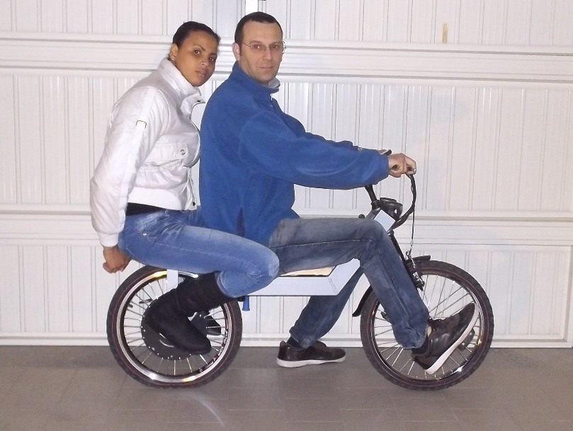

Idea bellissima, geniale il dissociare i pedali dal motore montandoli però all'anteriore, così si va sempre, anche in condizioni di emergenza o a batterie scariche.
Giusto rinunciare alla complicata trasmissione delle "recumbent".
Lo scatto libero all'anteriore dovrebbe essere perfetto.
Considerando la seduta un po' "rannicchiata", soprattutto per chi è alto, varrebbe la pena puntare su un sedile comodo con appoggio lombare, modello "recumbent", non necessariamente costoso ma robusto, in modo da poter spingere adeguatamente i pedali senza doversi "aggrappare" al manubrio. Sulla mia bici custom Electra Boney Finger con seduta bassa dopo un po' mi trovo gli avambracci indolenziti e questo mi preclude l'uso prolungato o in salita: un sedile con schienale immagino risolverebbe tutto. Su una custom non è installabile, ma sulla tua creazione sì.
Un saluto e complimenti da Marco!

il mezzo è simpatico e particolare,rimane il limite dei pedali sulla ruota sterzante ma non vedo altre soluzioni,
per la partenza senza pedali sono contrario se giri in città in due senza pedalare un verbale te lo fanno subito,
ci vorrebbe un pas sulla pedaliera,poi non so neanche se sia possibile andare in due in bici,

@Mister D: la posizione è diversa da una recumbent (si sta più seduti che sdraiati), è più simile a quella di uno scooter. Viaggiando non è necessario "appendersi" al manubrio per mantenere la schiena comodamente dritta, invece il problema è che bisogna fare forza sullo sterzo per mantenerlo dritto quando si spinge intensamente sui pedali, quindi al di là del tipo di seduta, non si può viaggiare usando molto la forza delle gambe: penso che sia il motivo per cui non c'è diffusione di bici muscolari con pedali sulla ruota davanti. E' un ostacolo tecnico non superabile.
@Blindo7: il funzionamento senza pedalare è un discorso... aumma aumma. Molte bipa con pas a velocità sostenuta fanno la stessa cosa (pur essendo a norma): se si tolgono i piedi dai pedali e li si appoggiano sui bulloni del perno della ruota posteriore, i pedali continuano a girare a vuoto, mantenendo il pas attivo e trasformando di fatto la bici in un ciclomotore. Non saprei che tipo di sanzione comporti fare questa azione, però la bici è a norma. Nel frontpedal, per non fare qualcosa di palesemente illegale si potrebbero mettere le pedaline del passeggero in posizione avanzata in modo che siano comode anche per il guidatore, ma non montare apposite pedaline per guidatore e passeggero. Sarà necessario il buon senso dell'utente ad evitare di dare nell'occhio con comportamenti spudorati. comunque tenere i piedi sui pedali e ruotarli un po' non è un gran sacrificio... non tonificherà i muscoli, ma almeno fa bene alla circolazione.
E' possibile andare in due in bicicletta, ma deve essere equipaggiata con dispositivi adeguati (non specificati, ma presumibilmente sellino adeguato, maniglie e pedaline), ad esempio i tandem. Non si possono portare bambini sotto agli 8 anni senza l'apposito seggiolino omologato.

Un po' di colore... qui la modifica è virtuale, ma, visto che la parte in vista del telaio è lineare e piatta, bastano delle strisce adesive spesse 65mm per cambiare il colore in pochi minuti...

sandrosandro
954 Messaggi
Inserito il - 26/12/2014 : 23:03:06  Mostra Profilo Invia a sandrosandro un Messaggio Privato  Rispondi Quotando
... Non preoccuparti don la bmX gode di ottima salute!!!!
Io quoto Garchofa e mi metto in coda per un tettuccio... Il veltop costa sempre 300 eurozzi... Con tutti i suoi limiti
