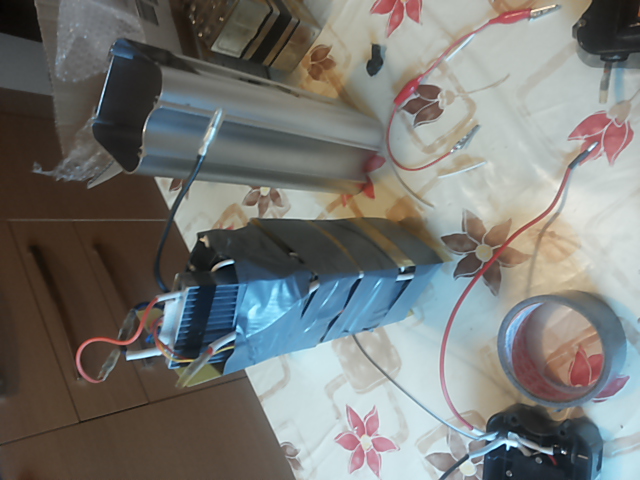

Salve ragazzi, spero di scrivere questo post nel posto giusto.
nel 2013 ho acquistato una bicicletta elettrica (natureway) in un centro commerciale (esperienza da non rifare) e a giugno di questo anno la batteria al litio da 36v 10ah (così scrivono nel volantino) ha deciso di morire!
Ho portato la batteria nel centro dove l'ho comprata e vogliono 180€ per rigenerarla ( ?!?! ).
ho smontato tutto e ho visto che di tutte le celle interne due sono andate definitivamente , adesso le celle non riesco a trovarle, potrei sostituire le celle con della batterie a litio stile da 3.7v con 500mah mettendone 30 pz?
Aiutatemi.

FabioR6
3375 Messaggi
Inserito il - 23/12/2014 : 19:26:51  Mostra Profilo Invia a FabioR6 un Messaggio Privato  Rispondi Quotando
Qualche mese fa ne ho fatta una quasi identica.
mi sono state nell'involucro 42 celle
quindi nel tuo caso sarebbe possibile fare una 4p 10s.
Usando le Samsung da 2900 mah, avresti una bella 36V 11,6 A.
417,6 wh.
il tuo contenitore però mi sembra più grande.
Ke misure ha?

Ho confuso la conversazione.
Puoi postare una foto?

oxfrancescoxo
40 Messaggi
Inserito il - 23/12/2014 : 20:24:08  Mostra Profilo Invia a oxfrancescoxo un Messaggio Privato  Rispondi Quotando
Il mio involucro è come il tuo!
FabioR6
3375 Messaggi
Inserito il - 23/12/2014 : 20:58:33  Mostra Profilo Invia a FabioR6 un Messaggio Privato  Rispondi Quotando
Ora verrebbe una batteria assai più pulita.
visto ke da quella volta in poi, saldo le celle con la saldatrice a scarica capacitiva.

Mirco
1437 Messaggi
Inserito il - 25/12/2014 : 09:30:04  Mostra Profilo Invia a Mirco un Messaggio Privato  Rispondi Quotando
Io nello stesso identico contenitore ci ho infilato 4 pacchetti lipo 5s 5Ah formando una 36v 10Ah.....costo totale 150€ circa!
Mirco
1437 Messaggi
Inserito il - 25/12/2014 : 09:31:23  Mostra Profilo Invia a Mirco un Messaggio Privato  Rispondi Quotando
