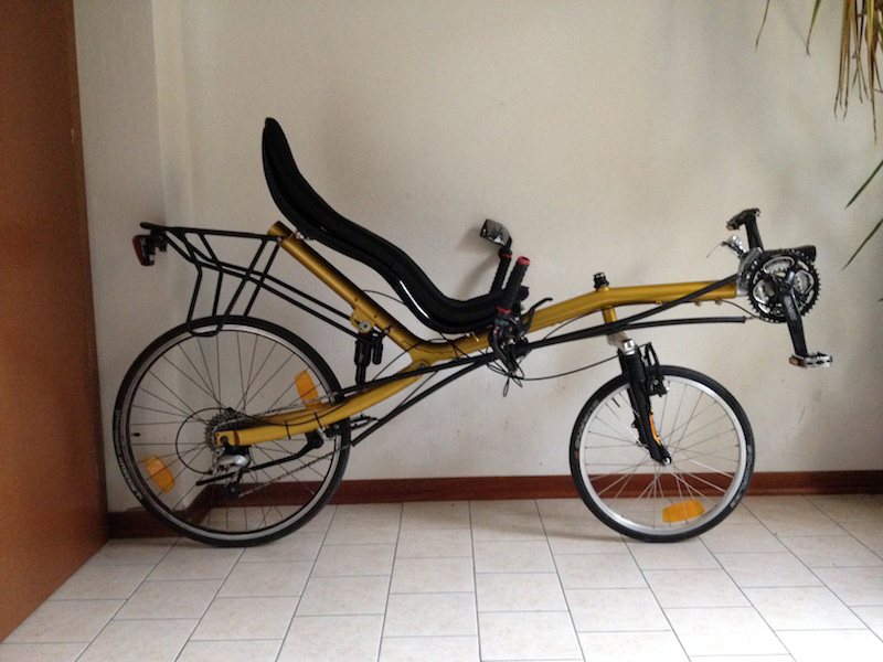

Com'era prima...

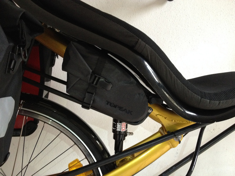

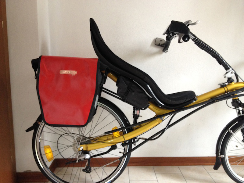

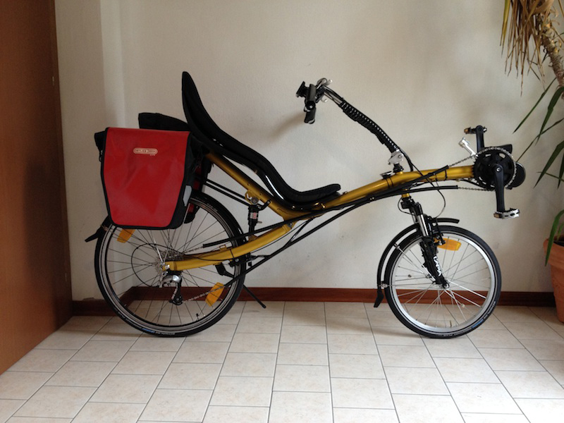

Com'è adesso, con BBS01 e corona 42, sterzo sopra, diversa forcella e ammo posteriore, borse Ortlieb, parafanghi, specchietti, Schwalbe Marathon Plus...
Lo scatolotto compatibile col telaio full...
36v 14,5Ah Samsung 29E
Volendo ne posso mettere uno identico dall'altra parte da usare in parallelo (29Ah)

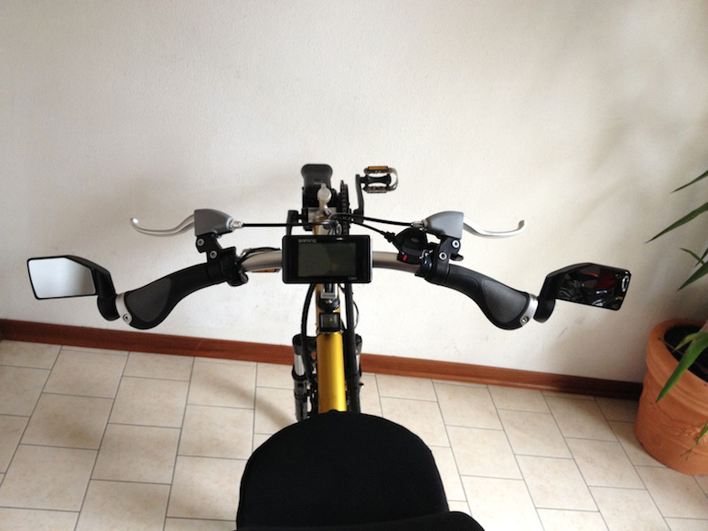

Vista del "cockpit"
