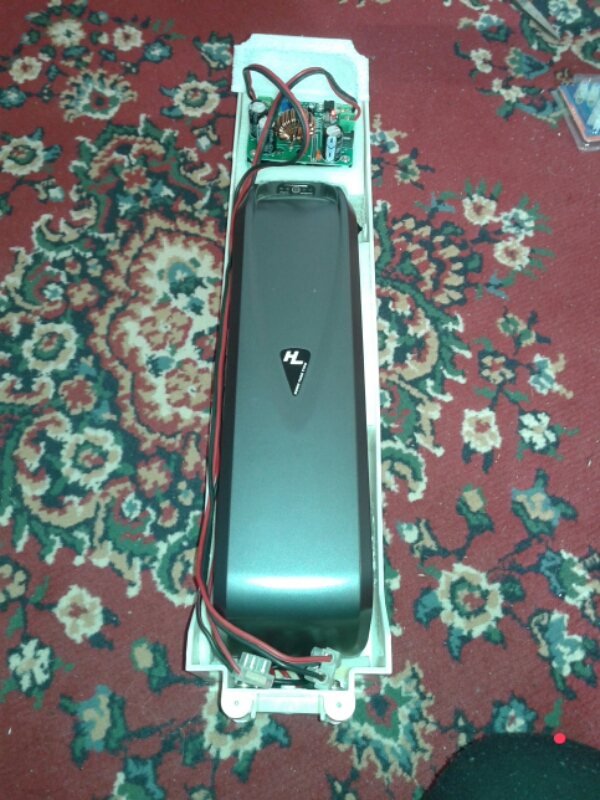

                | @lby64Utente Master
   2090 Messaggi
                      |  Inserito il - 17/01/2017 :  14:46:18
                      | Disclaimer: può creare dipendenza!
 Dopo la suocera (quale cavia migliore...
  ) il fratello... A 42 Volt è come avere sempre la batteria carica.
  403,55 KB

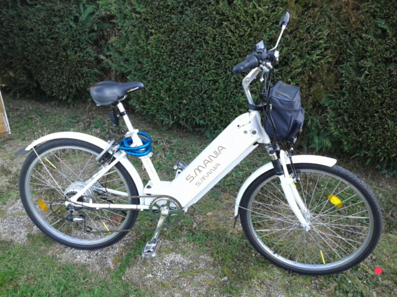

                | @lby64Utente Master
   2090 Messaggi
                      |  Inserito il - 17/01/2017 :  14:49:01
  499,05 KB
                | andrea 104KGUtente Master
   14771 Messaggi
                      |  Inserito il - 17/01/2017 :  15:50:20
                      | Però che lavoro pulito!  bello, forse puoi osare qualche volts di più non credo la ccentralina si fonda ai 43v.... Ma chiedi ai più esperti! Certo che se sorpassi a 40kmh qualcuno con bici elettrica da 3000 e passa euro quello si chiederà dove ha sbagliato   |
                | @lby64Utente Master
   2090 Messaggi
                      |  Inserito il - 17/01/2017 :  16:03:24
                      | E' vero! Specie se pensi che la bipa con incentivi locali l'ha portata a casa con 300€ e poi modificata x ospitare prima le stesse litio che usiamo x le mtb e ora con aggiunta step-up! Quando si parla di mobilità low cost...
  Comunque con queste bipe base anche a tensione nominale il non avere il drop di tensione ne fa un'altra bici.
 Mi chiedo: ma vuoi che nessuno abbia pensato a fare centraline con integrato uno stabilizzatore di tensione regolabile?

 Il regolatore di corrente multigiro è ruotato (in senso orario) fino a fondo scala (si sente un tik tik ruotandolo ulteriormente).
 Pensavo di tararlo un po più basso con qualche giro in senso antiorario.
 Non ho idea però di quanto.
 Mi tocca andare x forza a tentativi?
 Pensate funga da limitatore di corrente (abbassando quindi i picchi di corrente in partenza/accelerazione) o che stacchi la corrente quando troppo alta?
 Grazie!
   14771 Messaggi
                      |  Inserito il - 07/04/2017 :  23:23:41
                      | Non lo so... So che il mio, al quale NON HO REGOLATO il trimmer della corrente a 1150 w circa stacca di brutto, per poi riprendere dopo 2-3 secondi. Ignoro se sia il bms della batteria, ma non credo perchè lo fa anche con la batteria da 22ah che dovrebbe reggere... Quindi penso sia la protezione del circuito... Basterebbe avere l'accortezza di non partire con un livello alto della centralina... ma poi capita sempre
  Se vuoi avere affidabilità l'unica è prenderne un'altro più grosso, in cina magari, se non hai fretta..
 Oppure fare una prova con un fusibile leggermente più grande tanto se lo friggi (probabile)  lo devi cambiare...
                | @lby64Utente Master
   2090 Messaggi
                      |  Inserito il - 07/04/2017 :  23:38:53
                      | Penso tu abbia ragione. Tanto vale provare un fusibile più grosso, può darsi che un trasitorio appena più alto del limite sia accettabile.
 Spero che se di frittata si tratterà sia solo di step up...!
                | @lby64Utente Master
   2090 Messaggi
                      |  Inserito il - 08/04/2017 :  00:00:08
                      | Un dubbio mi viene... dato che l'aggeggio teoricamente non fornisce più di 10 A
 in uscita se abbasso un po la tensione di uscita riduco un po
 anche l'assorbimento di potenza e quindi la corrente di ingresso?
                | Barba 49Utente Master
   36551 Messaggi
                      |  Inserito il - 08/04/2017 :  08:27:56
                      | Se il tuo apparecchietto è da 10A e ti fa saltare il fusibile da 15A significa che è guasto...    il fusibile viene inserito per salvare l'impianto elettrico in caso di cortocircuito, ma nelle condizioni di impiego normali NON deve mai saltare!
 In pratica non ti funziona il limitatore di corrente, proprio quello che sulla bici di Andrea stacca violentemente quando si supera la massima corrente ammessa e che riattacca dopo qualche secondo.
