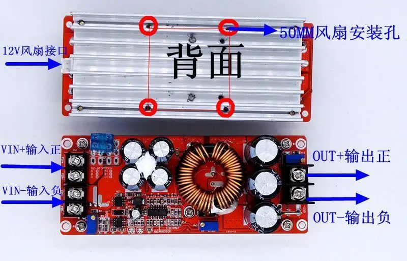

                      | Arrivato lo step up da 1200W (o come giustamente suggerisce Barba da 20 A di scarica invece dei 10 A del precedente che è il parametro più importante). Incredibilmente è... compattissimo!
 Seguiranno impressioni.

                | Barba 49Utente Master
   36551 Messaggi
                      |  Inserito il - 20/04/2017 :  21:14:41
                      | Vai e provalo, poi dicci le tue impressioni!!!  |

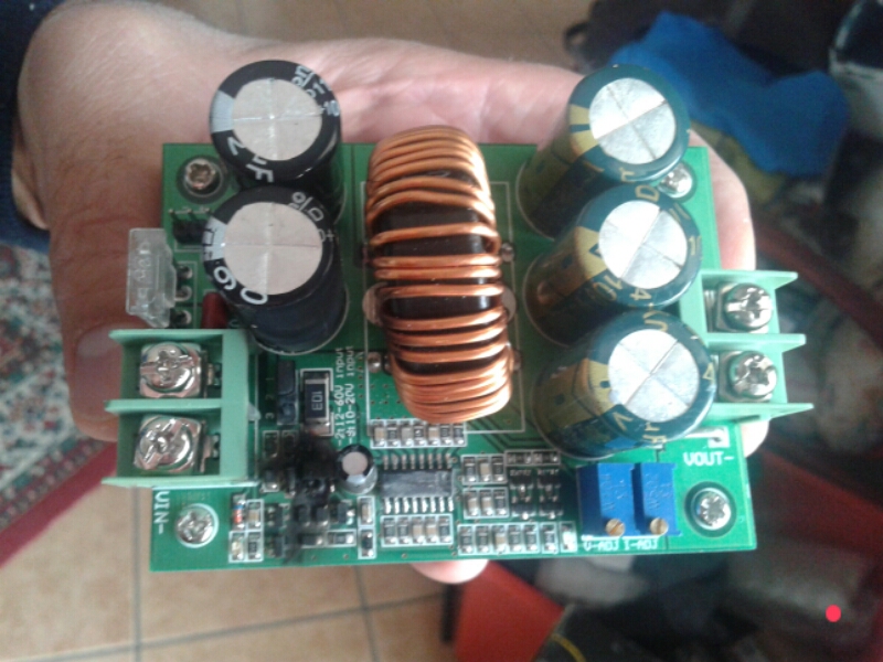

                      |  Inserito il - 26/04/2017 :  17:32:30
                      | Appena alimentato il primo questo è il risultato... La polarità era corretta e non c'era nessun carico attaccato.
 Il secondo proverò ad alimentarlo la prossima settimana (non l'ho portato con me assieme a quello saltato). Le dimensioni erano identiche a quello da 10 A.
  350,33 KB
                | ClausartsUtente Medio
   391 Messaggi
                      |  Inserito il - 26/04/2017 :  21:14:03
                      | noo cavolo mi spiace   come è potuto succedere a che tensione l'hai alimentato? l'altro puoi provare ad alimentarlo con un alimentatore da banco alla tensione minima controlli l'assorbimento e vedi se il trimmer del cut off in ingresso interviene |
                | andrea 104KGUtente Master
   14771 Messaggi
                      |  Inserito il - 26/04/2017 :  21:19:12
                      | nooo cavolo che sfiga! evidentemente era difettoso... speriamo l'altro vada bene.. Hai notato qual è la differenza rispetto al 10? magari è solo la bobina puoi provare a farne uno di due... |
                      | Modificato da - andrea 104KG in data 26/04/2017  21:19:59
                | @lby64Utente Master
   2090 Messaggi
                      |  Inserito il - 26/04/2017 :  22:32:36
                      | L'ho alimentato con batteria carica a 42V. Grazie del consiglio l'altro lo collego ad un'alimentatore regolabile prima di provare con la batteria.
 Comunque lo tengo x cannibalizzazione condensatori e il resto di componenti discreti.
   391 Messaggi
                      |  Inserito il - 26/04/2017 :  22:40:49
                      | Altra cosa,, ho notato che c'è un ponticello che seleziona la tensione d'ingresso mi sembra di leggere: 10-20 12-60 input non è forse quello ad aver causato la fumata? |
                      | Modificato da - Clausarts in data 26/04/2017  22:42:35
                | @lby64Utente Master
   2090 Messaggi
                      |  Inserito il - 26/04/2017 :  23:45:46
                      | Che occhio! Avevo verificato, in una posizione dava un range 10/20V nell'altra (quella con cui è arrivato) 12/60V

                      | Ah ah ah...   Tanto se svampano lo fanno non appena ci colleghi la batteria, quindi per il tuo non preoccuparti, oramai è collaudato!!!  |

                      |  Inserito il - 06/05/2017 :  17:39:38
 Può essere andato in autoscillazione senza carico, la stabilità del circuito può essere ai limiti (c'è un segnale di feedback) e con la tolleranza dei componenti la cosa può succedere.

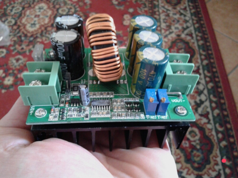

                | @lby64Utente Master
   2090 Messaggi
                      |  Inserito il - 08/05/2017 :  16:01:20
                      | Decidendo che se una scheda sfiamma in caso assenza di carico è meglio non usarla proprio decido di provare la seconda. Premetto che poco dopo l'ordine ogni riferimento al prodotto ed al vendotore sono scomparsi... guarda caso dico ora...
 Questo il risultato:
  64,92 KB
  62,24 KB
 Odio l'odore di scheda bruciata il pomeriggio... profuma come di... fregatura!!!
   14771 Messaggi
                      |  Inserito il - 08/05/2017 :  19:03:49
                      | Noooo anche la seconda ! Mi sa proprio che è una partita di schede "fallate" vendute per buone.. |
   36551 Messaggi
                      |  Inserito il - 08/05/2017 :  23:05:04
                      | @Protozoo:  Considerando che la maggior parte delle celle 18650 odierne si possono scaricare fino a 2,5-2,6V se imposti il cut off dello speed up a 3V per cella (quindi 42V) dormi sonni tranquilli.
 @lby64:   La tua scheda ha sfiammato nello stesso identico punto della mia!!!

                      |  Inserito il - 09/05/2017 :  11:17:44
                      | Grazie Barba, mi sembrava dalla tua descrizione fosse lo stesso micro integrato... Dato però che sono un po cialtrone se è capitato lo stesso a te con la tua esperienza mi sento definitivamente assolto!

                      | Installato nuovo stepup da 25A in ingresso senza fiammate! - sorpresa, al primo tentativo la bipa non tirava tanto; agito sul trimmer
 per la corrente e sorpresa (!) non funge da limitatore ma da regolatore
 - oltre al trimmer x la tensione, vicino ai morsetti di ingresso c'è un altro
 trimmer senza descrizione che non ho toccato. Dalla vostra esperienza
 di cosa si potrebbe trattare
 Domani test prolungato, certo che viaggia...

                      | Ciao se leggi vicino ai led sulla scheda ci sono delle sigle:
 UVLO= Under Voltage Lock Out che è regolato dal trimmer vicino all'ingesso che serve come cut-off della batteria nel caso scenda sotto una certa soglia (led blu acceso)
 OCP= Over Current Protection questo viene regolato dal trimmer vicino al toroide grande e serve a limitare la corrente sul carico, purtroppo non so di che colore sia dovrebbe essere rosso e quando si accende vuol dire che ha superato la soglia impostata
 qui trovi i miei test sul DC-DC
 http://www.jobike.it/forum/topic.asp?TOPIC_ID=74504

                      | E' uguale al mio! Come lo fissi? hai il posto adeguato? Ovviamente aspettiamo i risultati dei vari test. Ad esempio non avendo un alimentatore regolabile non so come regolare il cut off in ingresso... l'ho girato a caso e ha funzionato, cioè probabilmente ho messo un limite più basso del bms per cui va ma sarebbe interessante poterlo regolare bene.
 Regolatore vuol dire che regola la potenza in uscita fino al max di 25a? Quindi si può decidere di dare ad esmpio solo 10a a 48v ed avere una bici a norma?

                      | Allora Andrea in ordine: - nel mio caso lo installo dentro il chase delle batterie piombo e faccio qualche foro di aerazione; verificherò la tempertura interna con la sonda per vedere se basta con queste
 giornate calde
 - il cut off lo regolerò con una batteria scarica al punto desiderato regolando poi il trimmer come spiegato da Clausarts
 - esatto! Si può decidere quanta corrente dare come limite max e quindi che velocità ottenere tenendo conto delle specificità della bici/gomme etc...
 Questa è una vera sorpresa, pensavo semplicemente tagliasse l'alimentazione
 una volta superato il limite imposto
