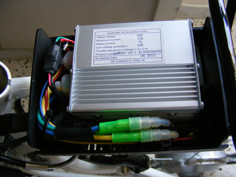

Inserito il - 26/04/2017 : 21:57:02  Mostra Profilo Invia a Clausarts un Messaggio Privato  Rispondi Quotando
Se la tua è una bici kittata allora c'è la possibilità che la centralina regga i 48V, devi comunque controllare la tensione dei condensatori che come ho scritto sopra debbono essere da almeno 60V se vuoi passare all'alimentazione a 48V nominali.
Qualunque tensione troverai sui condensatori non dovrai mai superarla, quindi potrai usare lo step up solo fino a quella tensione.
Ciao Barba anche io ho una centralina 36V di alcedo ma purtroppo non ho più l'etichetta, per alimentarla a 45-48V basta solo controllare/sostituire la tensione dei condensatori? gli altri componenti reggono?
trovata una vecchia foto dell'etichetta
117,27 KB
Modificato da - Clausarts in data 26/04/2017 22:00:35
36682 Messaggi
Inserito il - 27/04/2017 : 09:57:48  Mostra Profilo Invia a Barba 49 un Messaggio Privato  Rispondi Quotando
Se ha i condensatori da 60V o più allora puoi alimentarla anche a 48V nominali, l'unica cosa che non coinciderà sara il "Low voltage protection", ma tanto hai già il BMS della batteria che protegge le celle...

Ciao ho proprio questa, hai provato a smontarla?

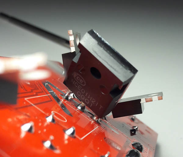

Noo non darmi queste notizie Barba cosa è saltato? è successo uguale ad un altro amico sul forum, soprattutto che versione di step down hai usato?
36682 Messaggi
Inserito il - 04/05/2017 : 08:28:32  Mostra Profilo Invia a Barba 49 un Messaggio Privato  Rispondi Quotando
La solita versione, è saltato un componente, credo un piccolo integrato non appena collegata l'alimentazione...

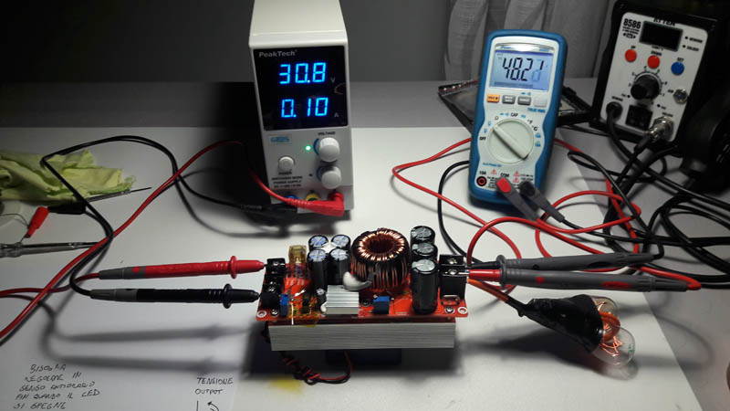

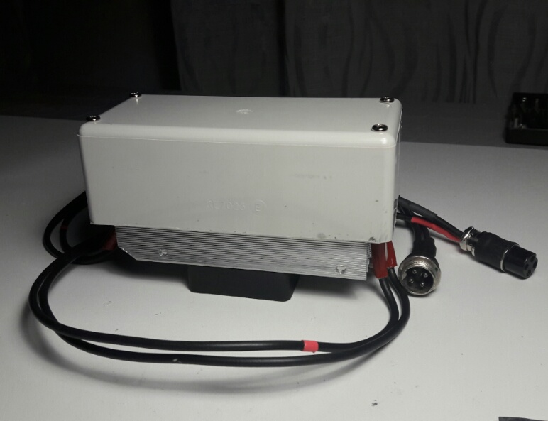

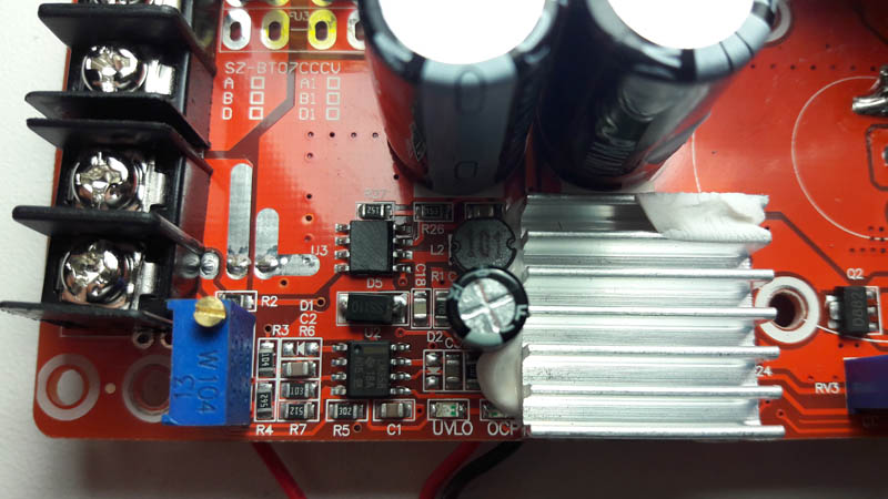

STEP UP arrivato!!!
L'ho subito vivisezionato e ho provveduto a fare qualche foto nel caso dovesse prendere fuoco
65,75 KB
72,93 KB
57,66 KB
75,51 KB

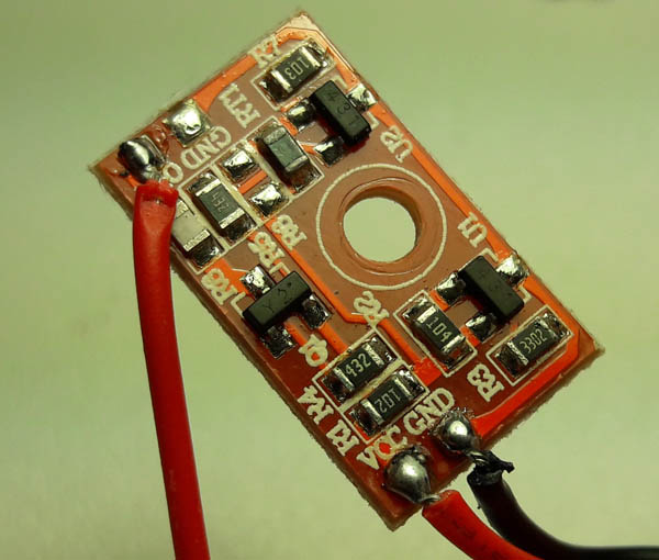

Questa schedina dovrebbe essere per l'attivazione della ventolina
96,68 KB

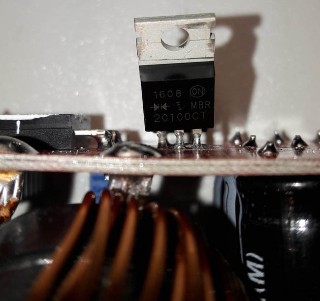

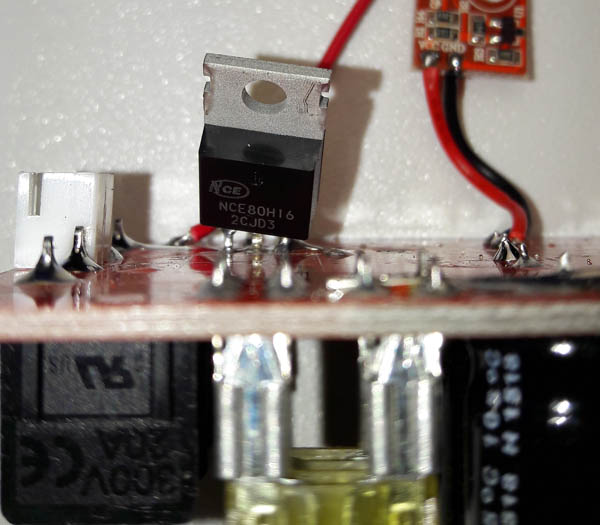

Questa è la famosa zona che prende fuoco magari potete controllare quali tra questi componenti si è bruciato, inoltre potete intravedere due led:
UVLO= Under Voltage Lock Out
OCP= Over Current Protection
84,11 KB

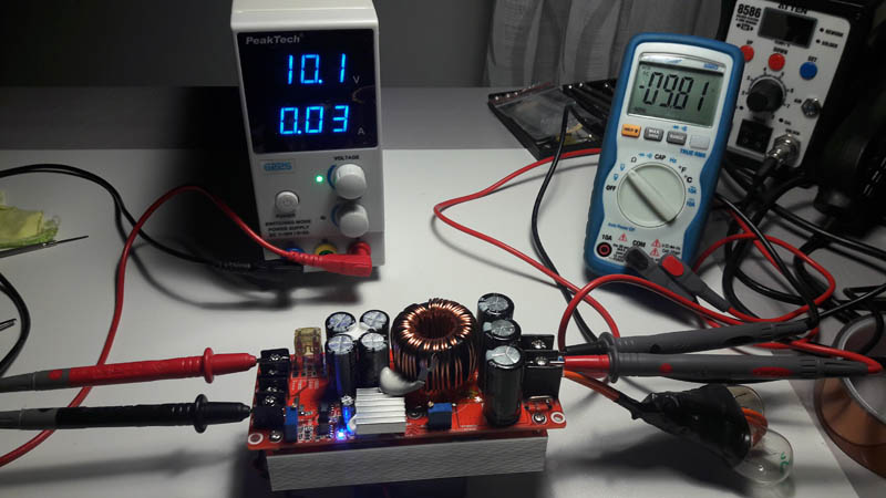

Come potete vedere ho collegato come carico due lampadine da 220V 5W ma la regolazione non avviene perchè il LED blu acceso segnala che la tensione di ingresso è troppo bassa e va regolato pian piano fin quando non si spegne e si riaccende alla tensione minima stabilita. Seguendo questo criterio ho iniziato ad incrementare i valori di tensione in ingresso tramite l'alimentatore variabile e regolando di volta in volta con il trimmer lo spegnimento del led, fino a raggiungere un livello minimo di tensione d'ingresso a 29,8V
83,96 KB
In quest'ultima foto potete vedere come con una tensione d'ingresso di 30V ho una tensione in uscita di ben 48V
Adesso non mi resta che testare il tutto sulla bici che per il momento userò a 43V simulando la batteria sempre carica.

Inserito il - 04/06/2017 : 22:23:48  Mostra Profilo Invia a Clausarts un Messaggio Privato  Rispondi Quotando

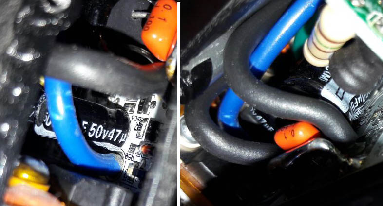

Barba ho avuto modo di aprire la centralina e i condensatori sembrano essere da 50V che dici mi posso tenere sui 44-45V ?
78,2 KB
36682 Messaggi
Inserito il - 05/06/2017 : 11:13:36  Mostra Profilo Invia a Barba 49 un Messaggio Privato  Rispondi Quotando
Certamente, anche perchè i condensatori da 50V reggono anche qualcosina in più della tensione nominale...

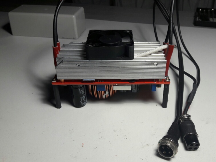

Inserito il - 13/06/2017 : 22:05:58  Mostra Profilo Invia a Clausarts un Messaggio Privato  Rispondi Quotando
Prima prova effettuata,la differenza è notevole, ho settato l'uscita a 45v adesso lo terrò un po' sotto stress prima di fissarlo definitivamente.
103,69 KB
89,34 KB

A 24 v abbiamo solo 240w disponibili(24*10)
A 36 v abbiamo solo 320w disponibili(36*10)
A 48 v abbiamo solo 480w disponibili(48*10)
e finiamo con i 600W disponibili a 60v
A 36 volt 360w sono pochini, quando il motore spunta non bastano e interviene la protezione di corrente..
Questo spiega bene il funzionamento a strappi e il salto del fusibile (da 15 Amper) quando ho provato a partire da fermo.
Con il 1200w la corrente raddoppia arrivando a 20 ampere a 36v sono 720 watt.
Ho appena ricevuto il messaggio della consegna stasera collaudo...
Steve
Modificato da - smsteves in data 14/06/2017 15:28:27
smsteves
18 Messaggi
Inserito il - 14/06/2017 : 15:28:19  Mostra Profilo  Rispondi Quotando
Steu851 ha scritto:
Quel 600W dovrebbe essere da 10A...
Hai ragione, infatti il problema sembrerebbe essere solo nella corrente erogata.
A qualunque tensione d'uscita il limite resta di 10 Ampere, quindi
A 12 v abbiamo solo 100w disponibili(12*10)
A 24 v abbiamo solo 240w disponibili(12*10)
A 36 v abbiamo solo 320w disponibili(12*10)
A 48 v abbiamo solo 480w disponibili(12*10)

Inserito il - 14/06/2017 : 15:41:34  Mostra Profilo  Visita l'Homepage di blindo7 Invia a blindo7 un Messaggio Privato  Rispondi Quotando
ciao ipotizzando che hai una centralina da 15A di picco a 36V
a 24V diventano almeno 20A e con le batterie al piombo da 7Ah hai un'autonomia di 20 minuti,
che si traducono in max 8-9km a 28 kmh,
il tutto ipotizzando un rendimento del 100% dello step up e delle batterie al piombo che difficilmente ti daranno i 7Ah dichiarati
la coperta è corta,se ti basta va bene,vedi tu

Ultimi aggiornamenti.
Eseguite parecchie prove posso concludere (se mai ce ne fosse stato bisogno) che :
con 3 batterie piombo 7A e un motore da 250w si ha un autonomia di 8-9 chilometri senza pedalare.
L'elevatore non ha alcun effetto sull'autonomia.
Questo perche' le batterie Pb una volta esaurite anche se a vuoto mostrano 12v sotto carico crollano a 7-8v.
Cambiero' in litio appena possibile (finanziariamente).
Steve
