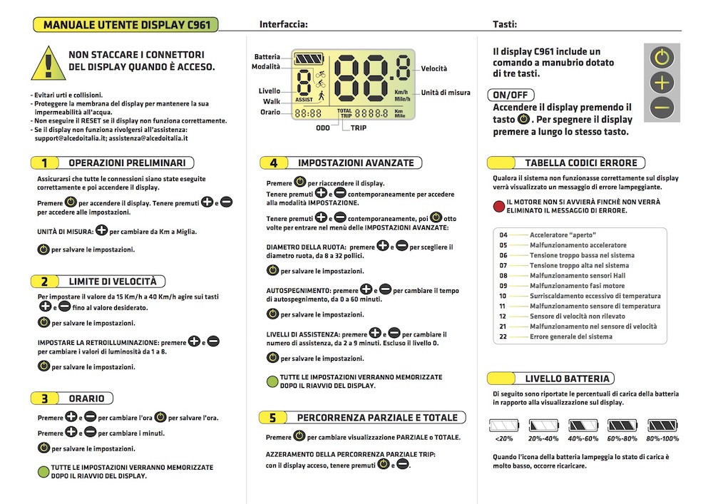

Mi è uscito questo codice errore sul display del c961, ho letto sul manuale e mi dice "il motore non è tornato a zero". Il motore funzione ma è come andasse frenato anche se lo spengo. Vorrei chiedere se a qualcuno è capitata la stessa cosa. Grazie

Quell'errore potrebbe dipendere dall'acceleratore.
Ho trovato un manuale del c961 di Alcedo in cui c'è la descrizioone dell'errore 04 come -Acceleratore "aperto"-

Grazie, probabilmente era l'accelleratore perché dopo due giorni con la batteria staccata stamattina andava benissimo chiedo venia per aver messo fuori strada con Il Fatto che andava frenata perché era dovuto ad un altro problema che non derivava dal motore.
