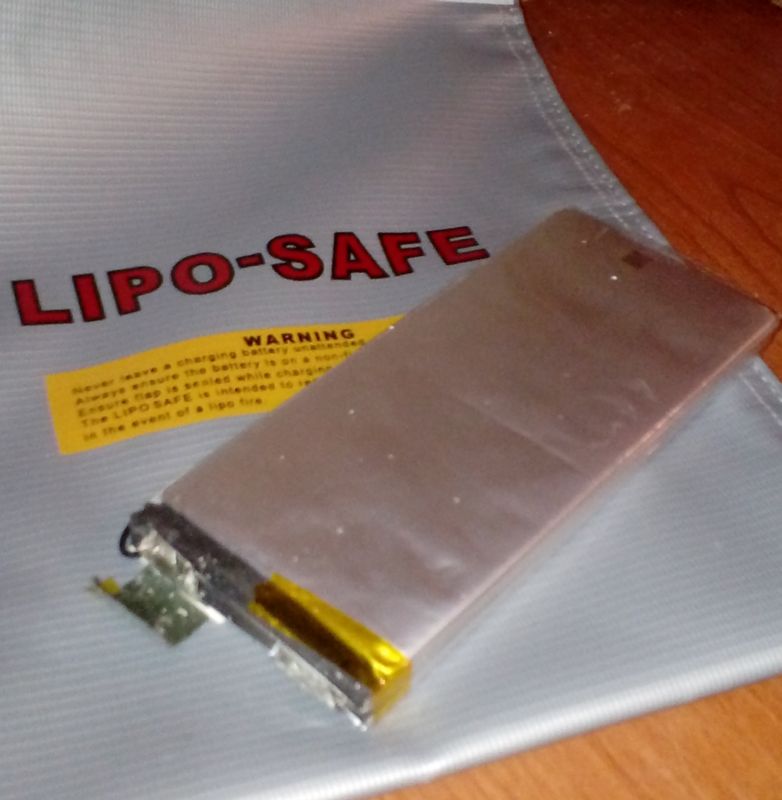

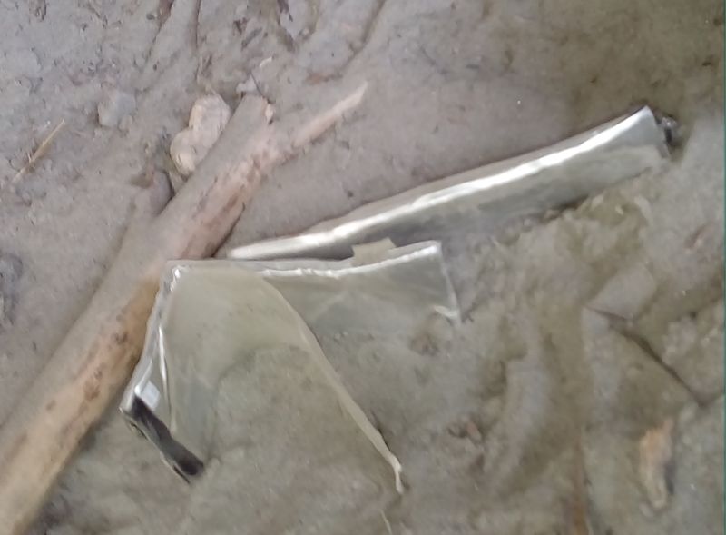

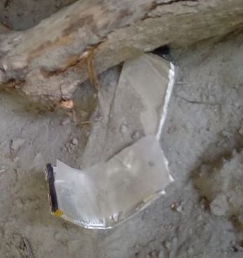

Le Multistar sono LiPo economiche. A volte capita che una cella malfunzioni. Su una 4s 16A, dopo qualche ciclo una cella ha cominciato a fare i capricci. L'ho disassemblata e mi son tenuto una 3s. Curioso di vedere cosa può succedere se una cella viene sottoposta a stress di tipo meccanico (urti, flessioni, ecc.), oggi sono andato in una specie di discarica. Ho messo la cella a terra. L'ho colpita con un nodoso bastone, riparandomi immediatamente dietro una piglia di cemento. Niente. L'ho colpita più e più volte, circa una decina, poi mi sono sbucciato un dito con il tronco d'albero e ho desistito. Non è successo nulla. La cella è composta da due moduli, uno sono solo riuscito ad ammaccarlo, l'altro l'ho piegato a 90°, ma niente fuochi d'artificio. Dove ho sbagliato? Non sono riuscito a rompere l'involucro? Comunque mi basta. Io continuo a non consigliarne l'uso, ma da oggi mi sento un pochino più tranquillo. Posso dedicare tutta la mia paura agli automobilisti.

Dimenticavo un dato. La cella non era affatto scarica. Il tester mi dava 3,9 volt.

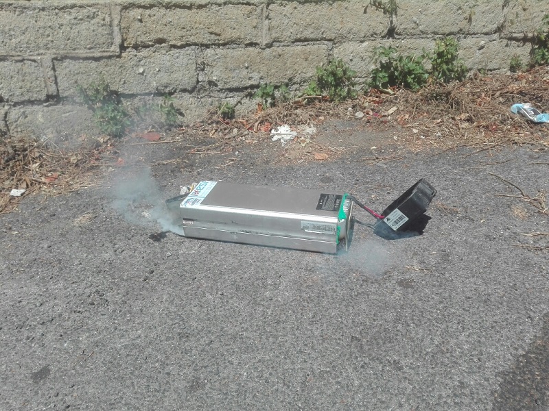

Fate molta attenzione con le lipo, non vuol dire niente che l'hai "stressa" con un bastone, io le lipo difettose le faccio rigorosamente esplodere.
Basta bucarla con qualcosa di metallico che crei una scintilla, che va ad innescare i gas che si sono formati e vedrai che fiamme vengono fuori, ti consiglio di stare molto attento nell'usarle e se vuoi provare a farle esplodere attenzione alle fiamme che possono raggiungere anche i 3mt!!!

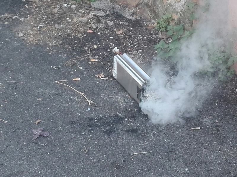

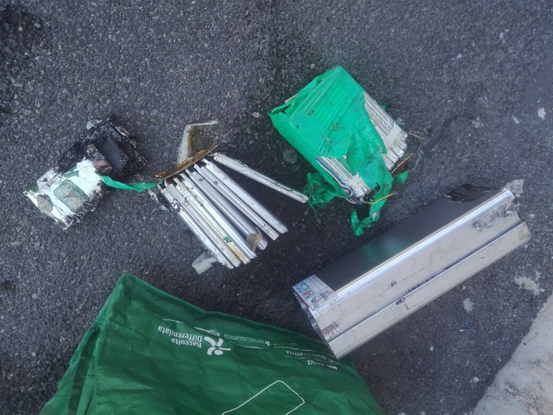

Nel ricellare una batteria di un'amica ho dovuto far leve sulle celle a sacchetto LITIO per farle uscire e bucandone una è partita una reazione di scintille e fumo durata circa un'ora
le celle si erano gonfiate e non avevo altro modo per farle uscire dal contenitore
parliamo di una batteria vecchia di sei anni e scarica,
del più sicuro litio e non lipo!
quando ha finito di fumare è rimasta almeno mezzora bollente sia le celle che il case
le lipo non le ho mai usate e non mi interessano,credo che per far partire la reazione bisogna bucarle,schiacciarle non basta

Blindo io per separare le celle lipo da modellismo uso lo stecco del gelato magnum: lo inserisco per piatto all'estremita opposta alle lamelle e lo faccio scorrere alternativamente a zig zag fino a sentire la colla a caldo cedere delicatamente senza forare ovviamente... Ma nella malaugurata ipotesi... Essendo di legno niente corti accidentali e MOLTO PERICOLOSI!

Chiaro che se sono gonfiate e contenute in un case rigido... Non ci sono molte speranze di estrarle integre!

Sono sicuro che, se perforate, le LiPo (soprattutto a 16A) sono pericolose. Il mio intento era di verificare se, in caso di caduta e urto del pacco batteria contro rocce, gradini ecc. si potesse appunto arrivare alla perforazione. Ovviamente un pacco di LiPo montato su un telaio di bici è opportuno sia sempre ben riparato da case o da altri tipi di protezione.
