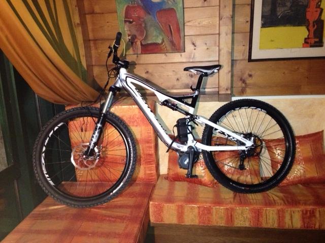

la foto della specialized con il BBs02 del link sopra e' la mia.
Il problema del motore troppo basso non si fa sentire un maniera particolare, mi capita di toccare invece con i pedali, specialmente se ho gli ammortizzatori un po' sgonfi.
Ti porta su ovunque, ma se vuoi pedalare in salita devi cambiare i rapporti corona-pignone. Io ho risolto con un cambio al mozzo Rohlof,
1000 euro circa!.Pero' le soddisfazioni che mi da non hanno prezzo, per tutto il resto.....

Specialized stumpjumper e bbs01 dentro il telaio? NO WAY!

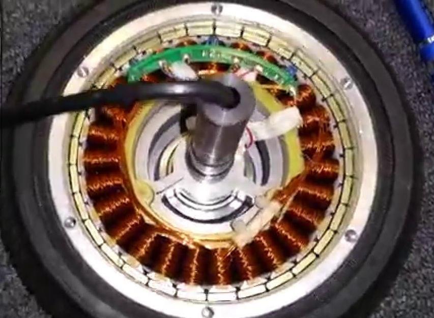

Analizzando quel poco che si riesce a capire dal video, il pedale sinistro è un tutt'uno con quello che dovrebbe essere lo statore del motore,
poi c'è il rotore,
Dice no gear, quindi niente ingranaggi
Qualcuno capisce lo schema meccanico di funzionamento?

Non ha nessun ingranaggio perchè il motore è talmente grande come diametro da poter lavorare in presa diretta a pochi RpM, esattamente come accade per i motori nel mozzo gearless...
Avrà quindi solo una ruota libera tra motore e asse del movimento centrale per fare si che quando si pedala con assistenza spenta non si debba far girare anche il motore: Non credo invece che abbia la secoda ruota libera che hanno i BBS o i Bosch che permette di far girare il motore mantenendo fermi i pedali.

14845 Messaggi
Inserito il - 20/06/2017 : 11:46:26  Mostra Profilo Invia a andrea 104KG un Messaggio Privato  Rispondi Quotando
Non ho capito la questione se prendo la ruota sx di un hoverboard gira già nel verso giusto....
91,65 KB
Certo sganciarla dai pedali è un altro problema, ma trovare il motore viene prima
36565 Messaggi
Inserito il - 20/06/2017 : 13:01:57  Mostra Profilo Invia a Barba 49 un Messaggio Privato  Rispondi Quotando
Stavo riferendomi all'uso di un BBS montato al contrario, quanto all'hoverboard come pensi di riuscire a far girare l'asse mantenendo fermo l'esterno???
L'avvolgimento è solidale con l'asse, mentre in tutti i kit centrali l'avvolgimento è solidale con l'esterno e i magneti girano con l'asse, quindi con quel motore non ci fai niente di buono...
