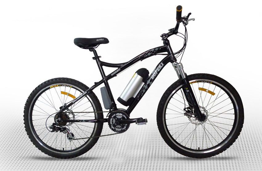

www.bofeili.com è uno dei tanti già in vendita su BMS Battery a 169usd, ma ce sono molti altri....

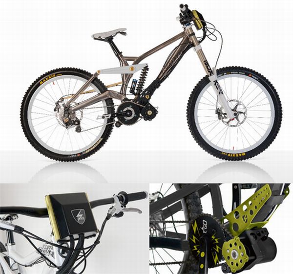

Su, che si sbrighino un po' che voglio sta mtb full col motore centrale senza spendere 3k !!
Inserito il - 12/05/2011 : 19:04:24  Mostra Profilo Invia a Tino un Messaggio Privato  Rispondi Quotando
Bella e non sembra nemmeno elettrica...

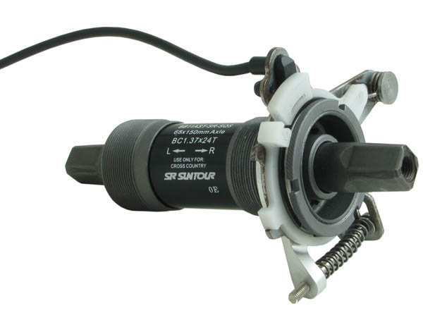

http://www.bikerumor.com/2010/09/12/sr-suntour-jumps-into-e-bike-ring-with-new-component-line/
chissà come funziona il sensore di sforzo ????

Inserito il - 13/05/2011 : 14:35:39  Mostra Profilo Invia a Bengi un Messaggio Privato  Rispondi Quotando
Mmmhh, quando vedo delle molle su un sensore di sforzo, rimango sempre moooolto perplesso ....

cosa ha fatto nader con un bofoeili
pero' bisogna saper saldare un telaio (e anche le batterie)
parla di 45km/h e salite al 17% alimentando a 36V /15A

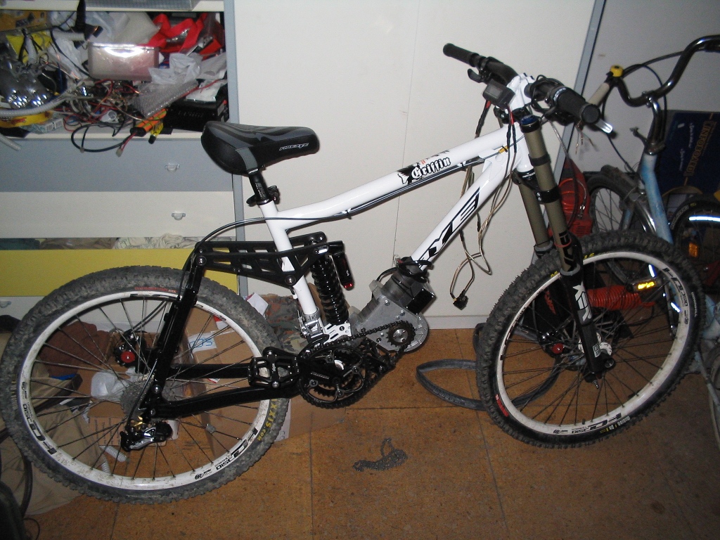

Abbiate un po di pazienza a giorni esco io con la motorizzazzione centrale più compatta di sempre compatibile con tutti e dico tutti i telai senza strane geometrie. Montata su dh. Pobabilità di produzione di massa a prezzi da forum !
Inserito il - 14/05/2011 : 20:45:23  Mostra Profilo Invia a Tino un Messaggio Privato  Rispondi Quotando
Attendo con trepidazione....

Batterie come prima prova nello zaino 5 chili headway 36 volt 12 ampere. Poi metterò un altro pacco sulla bici possibilmente litio. Domani monto il deragliatore anteriore e poi dovrei partire con la prima prova.
Il telaio è questo: http://www.fireeye-bike.com/product.php?menu=2&prod_class=2&prodsn=34
Non posso darvi altre informazioni voglio fare un report dettagliato con tutto, compresi consumi e prime impressioni.
Il kit comprende solo la staffa di montaggio in alluminio e l'attacco per la ruota libera pignone più la ruota libera sul movimento centrale a scelta pedivelle per perno quadro o isis.
Il motore è a spazzole ed è standard con riduzione integrata ed ingranaggi in acciaio per intenderci questo http://tncscooters.com/product.php?sku=106130.
Per la vendita dovrete avere un pò di pazienza, il tutto è ancora un prototipo e non è neanche detto che vi piaccia.
Non vi saranno diritti d'autore, copyright, brevetti, autorizzazioni governative, permessi di soggiorno...io credo nel mercato libero. Dalla data di pubblicazione chiunque se vorrà potrà produrlo e venderlo o naturalmente farselo in casa.
Noi della sezione "kit e fai da te" lavoriamo per costruire i vostri sogni !

uuuyea
2051 Messaggi
Inserito il - 16/05/2011 : 20:46:02  Mostra Profilo Invia a uuuyea un Messaggio Privato  Rispondi Quotando
Beccatevi sta anteprima in attesa della discussione ufficiale con realtivo test offroad !
Devo rifnire alcune cose meccaniche e mettere la catena posteriore poi collegare i fili e si parte.
La staffa di montaggio non l'ho creata io ma un grande modellista della mia infanzia a cui chiederò se vuole essere citato per il suo grande lavoro d'ingegno.
430,74 KB
Modificato da - uuuyea in data 16/05/2011 20:50:33
mineblu
975 Messaggi
Inserito il - 16/05/2011 : 20:56:40  Mostra Profilo Invia a mineblu un Messaggio Privato  Rispondi Quotando
Ma non hai la ruota libera sui pedali?
Cioe devi seguire il motore quando tira??
RH 205 HT
uuuyea
2051 Messaggi
Inserito il - 16/05/2011 : 21:23:14  Mostra Profilo Invia a uuuyea un Messaggio Privato  Rispondi Quotando
La ruota libera l'ho fatta per il movimento centrale ma solo singola e avendo un movimento centrale howitzer non compatibiel con pedivelle isis ho deciso di provarla senza.
Sono sempre in tempo per metterla.
mineblu
975 Messaggi
Inserito il - 16/05/2011 : 21:32:10  Mostra Profilo Invia a mineblu un Messaggio Privato  Rispondi Quotando
Mettendo un tensionatore al posteriore , ed eliminando la ruota libera, che si possa fare un po di regen!
RH 205 HT
Baz
643 Messaggi
Inserito il - 17/05/2011 : 10:24:54  Mostra Profilo  Visita l'Homepage di Baz Invia a Baz un Messaggio Privato  Rispondi Quotando
niente male!!!
suggerirei di ampliare un pò il piatto laterale in modo da fissarci meglio la centralina (che così fascettata mortifica un pò il resto)
premesso che anche io ho sudato in garage per montare il cyclone senza ruota libera per poi scoprire che era poco usabile come diversi del forum mi avevano preannunciato.....
così com'è configurato il tuo lo vedrei bene come un "boost" da attivare a pulsante quando hai un salitone, però bisogna che almeno ci sia la possibilità di regolare con un potenziometro il motore...se no l'utilizzo sarebbe estremamente innaturale
e le batterie???
Modificato da - Baz in data 17/05/2011 10:25:30

uuuyea
2051 Messaggi
Inserito il - 17/05/2011 : 14:15:59  Mostra Profilo Invia a uuuyea un Messaggio Privato  Rispondi Quotando
ma per adesso è provvisoria...
L'acceleratore c'è è sul manubrio.
Motore fisso è scomodo ma se si raggiunge un buon feeling pollice gambe penso si possa utilizzare.
La ruota libera sul pigone motore c'è.
Manca quella nel movimento centrale che ho gia realizzato ma non voglio cambiare movimento centrale anche perchè conto di usarla senza motore.
Modificato da - uuuyea in data 17/05/2011 14:38:50
dumil
1484 Messaggi
Inserito il - 17/05/2011 : 14:39:57  Mostra Profilo Invia a dumil un Messaggio Privato  Rispondi Quotando
mbè, sì...ottimo mezzo, ma che quegli attacchi siano compatibili con tutti i telai non credo sia possibile.
Il problema è tenerlo fermo sto motore, che su un tubo così ti va in rotazione. La epac power aveva un braccetto che impediva questo.
La ruota libera penso sia indispensabile
www.avanzidipopolo.it
uuuyea
2051 Messaggi
Inserito il - 17/05/2011 : 14:47:05  Mostra Profilo Invia a uuuyea un Messaggio Privato  Rispondi Quotando
Hai mai visto uno stringi tubo ruotare se stretto correttamente ?
Il motore non penso che ruoti dato che il tubo è tondo e in mezzo c'è della gomma e gli attacchi lo prendono completamente con la massima superficie di appoggio e c'è un accorgimento costruttivo del tutto inedito che non ho mai visto in nessuna staffa di montaggio che dovrebe minimizzare la torsione che vi mostrerò a tempo debito. dumil hai presente gli spessori che si mettono nei deragliatori anteriori per adattarli anche a tubi di sezione più piccola?
Se si ha la massima superficie di appoggio non è necessario il braccetto, la staffa di montaggio di eclipsebike ha una superficie d'appoggio ridicola ed è per quel motivo che necessita di braccetto laterale. Non ho ancora provato la bici forse verrò smentito dalla signora forza torcente...vedremo.
Modificato da - uuuyea in data 17/05/2011 14:50:29
dumil
1484 Messaggi
Inserito il - 17/05/2011 : 14:59:22  Mostra Profilo Invia a dumil un Messaggio Privato  Rispondi Quotando
ho visto il kit ego, credo si attacchi alla scatola del movimento centrale, mi pare un buon sistema, spesso lì vengono montati spessori e volendo si può fare anche una fresatura (cosa che tutti i ciclisti seri fanno sulle loro bici) guadagnando qualche mm
uuuyea
2051 Messaggi
Inserito il - 17/05/2011 : 16:17:21  Mostra Profilo Invia a uuuyea un Messaggio Privato  Rispondi Quotando
Sicuramente un ottimo sistema ma se riesco a farne a meno sono più contento anche perchè il mio motore cosi come è montato ora ci metto 5 minuti a levarlo.
