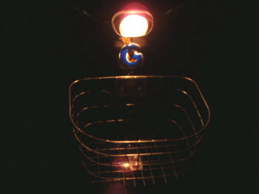

Inserito il - 25/12/2007 : 11:05:10  Mostra Profilo Invia a gigi35 un Messaggio Privato  Rispondi Quotando
il faro della mia bici fa un sacco di luce,prende la corrente dalla batteria (non ho la dinamo) e cosa graditissima andando al massimo della velocita' ed accendendo la luce ho visto dal contakilometri che la velocita' non cambia neanche di 0,1 km/h.
16,43 KB

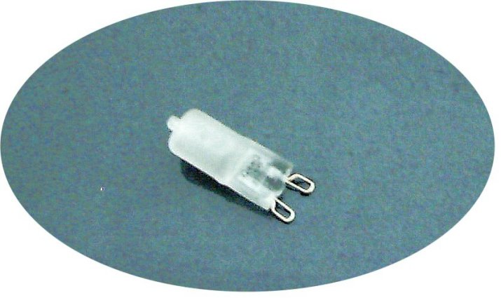

indovina indovinello:cos'e' l'oggetto nella foto? qualche giorno fa ho fatto un aquisto di una cosa elettrica (sto sul vago per non dare aiuti)e mi sono trovato davanti a questo bagaglietto dalle dimensioni di una moneta da 2euro,sono rimasto stupito perche' non avevo mai visto una cosa del genere e se uno mi avesse detto che cos'e' non gli avrei creduto,aspetto qualche risposta e poi do la soluzione.

Sembrerebbe una lampada alogena o allo xenon...

Beh, credo sia proprio una lampadina alogena, probabilmente da 40 watt.

caspita non c'e' gusto potevate almeno far finta di sbagliare per darmi un po' di soddisfazione [:1] comunque si:e' una lampadina da 220 volt e 40watt ho comprato due lampadari made in china in un ipermercato ed al posto delle lampadine c'erano questi cosi con il bulbo di plastica e che per montarli invece di avvitarsi si inseriscono a pressione tipo una spina nella presa di corrente,io mi ero chiesto due cose:o erano fondi di magazzino di lampadine che si usavano molti anni fa quando magari non ero neanche nato oppure erano lampadine del futuro inventate in cina e che da noi dovevano ancora arrivare,le parole alogena e xenon le ho sentite nominare per le lampadine di qualita' ed intensita' di luce superiore per i fari delle automobili vi risulta anche a voi? perche'se sono piccole e molto luminose non vengono montate sulle bici? vedo che in generale le bici di notte hanno un impianto di illuminazione paragonabile ai lumini del cimitero e penso che se molti riescono a tornare a casa tutti interi e' solo grazie all'illuminazione dei lampioni delle strade.

Quelle lampade le conosco almeno da 8 anni.. Ho una lampada da tavolo che monta una lampadina del genere da 12V 20W. L'unica differenza mi sembra sia che la mia è in vetro e non in plastica. Ma che tipo di plastica è?? Il bulbo di una lampada alogena da 40W scalda maledettamente! Strano che non si sciolga tutto..

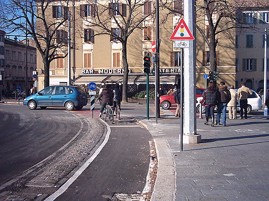

avete mai visto un semaforo per biciclette? per chi non lo avesse visto allego una foto con tanto di segnale stradale che lo segnala.
123,43 KB

I semafori per le bici ci sono anche dietro casa mia..nulla di più inutile a mio avviso..anche in questa foto si vede che i ciclisti se ne fanno ben poco del semaforo rosso!
Antonio
Inserito il - 31/12/2007 : 15:02:22  Mostra Profilo Invia a gigi35 un Messaggio Privato  Rispondi Quotando
be diciamo che il semaforo piu' che per fermare i ciclisti serve per dare in caso di incidente la colpa o l'assoluzione a seconda del fatto che fosse verde o rosso

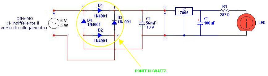

pixbuster ha scritto:
Solo che per i Led non hanno ancora fatto dinamo adeguate e per ora si deve andare esclusivamente con le pile (usa e getta ma meglio le ricaricabili)

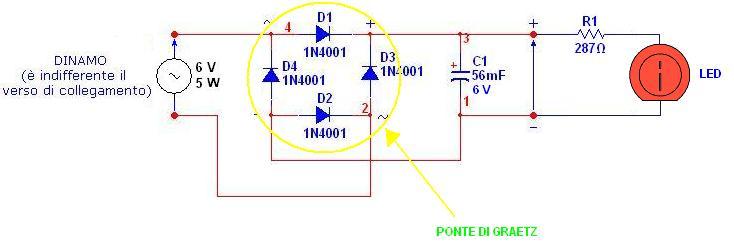

C'è un altro sistema...il ponte di Graetz!
Ecco una possibile applicazione:
22,23 KB
Preciso che utilizzare i diodi 1N4001 è una possibile realizzazione. Nei negozi di elettronica si trovano ponti di greatz già "impacchettati" che presentano 4 piedini distinguibili dai simboli + ~ ~ -. Il ponte di Graetz permette di raddrizzare la tensione alternata prodotta dalla dinamo trasformandola in corrente continua quasi stabile. Il condensatore elettrolitico C1 livella ulteriormente la tensione.
Nel caso fosse necessaria una corrente quasi totalmente livellata, si può utilizzare lo stabilizzatore di tensione 7805 (costo~1€) realizzando il circuito come di seguito:
25,23 KB
Se scovate fesserie in quello che ho detto o avete delle domande fate pure!

Inserito il - 02/01/2008 : 15:57:53  Mostra Profilo Invia a cosmos un Messaggio Privato  Rispondi Quotando
Mi sembra di poter dire che il circuito da te proposto è corretto ed è consigliabile ma il ponte graetz è meglio comprarlo già fatto anche perchè costa poco.
Però mi è venuto in mente che : considerato che i led non sono nient'altro che dei diodi luminosi, il ponte di graetz sarebbe meglio farlo con questi, cosi facendo si sfrutta tutta la corrente fornita dalla dinamo senza sprechi.
Attendo anch'io eventuali critiche.

Inserito il - 02/01/2008 : 19:36:42  Mostra Profilo Invia a Linuxianox un Messaggio Privato  Rispondi Quotando
Certo lo sò ma ho preferito disegnare il circuito in quel modo perchè gli 1N4001 si trovano proprio dappertutto ma soprattutto in modo da far capire come funziona la cosa. Ho dimenticato di dire che il costo dell'oggettino potrebbe aggirarsi intorno ai 5€ volendo essere estremamaente generosi..
Sicuramente teoricamente funziona ma non penso sia una buona idea..primo: un led non è in grado di reggere correnti elevate infatti proprio per questo motivo è necessario mettere in serie al led la resistenza R1, secondo: i led si accenderebbero ad intermittenza a 2 a 2! Supponendo una tensione sinusoidale da 0 a pi-greco risulterebbe una semionda positiva e quindi si accenderebbero i led D1 e D2 mentre da pi-greco a 2pi-greco risulterebbe una semionda negativa e si accenderebbero i led D3 e D4 con frequenza variabile in base alla velocità della bici. Penso quindi che la cosa risulterebbe più fastidiosa che il resto..e comunque le cadute nei diodi sono davvero minime quasi irrilevanti..inoltre il circuito fatto in questo modo regge correnti fino a 1A..giusto se qualcuno ha voglia di alimentare qualcos'altro che funzioni in CC con la dinamo.

Inserito il - 02/01/2008 : 23:19:41  Mostra Profilo Invia a pixbuster un Messaggio Privato  Rispondi Quotando
Fermi tutti !!!!!!
I led bianchi al posto dei diodi del ponte non si possono usare perchè hanno una "caduta di tensione" di 3.6 V ciascuno
e con i 6-8 volt disponibili ... non si accendono
Poi non sono nemmeno adatti a sopportare tensioni inverse
E poi un solo led che si trova normalmente (quelli con corrente di 15-20 mA) NON FA ABBASTANZA LUCE : ce ne vogliono almeno una ventina
MA !
il mio discorso non era relativo all'alimentazione dei fanali a led (che ci sono già in commercio con il loro circuitino all'interno per alimenterli dalla dinamo [che in realtà si dovrebbe chiamare alternatore] ) bensì era relativo alle perdite meccaniche:
la dinamo che per darmi 3W ne assorbe 10, ne assorbe comunque circa 7 anche se la lampadina è ... bruciata
