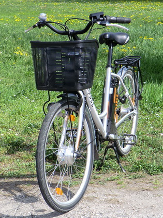

Questa volta è stata la TC Mobility di Bolzano [ www.Frisbee.eu ] a mettermi gentilmente a disposizione l’esemplare per le prove
L’ho usata per due settimane e 230 km

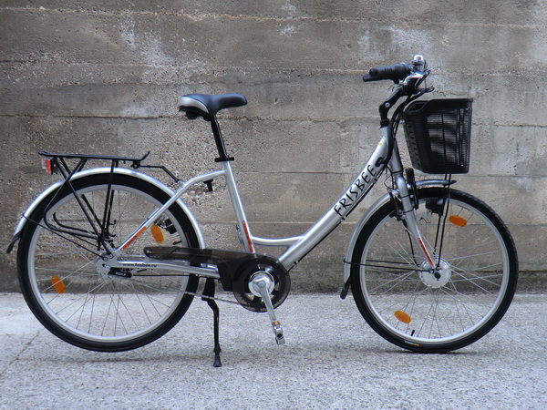

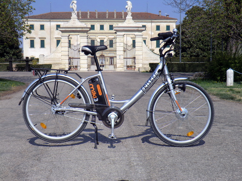

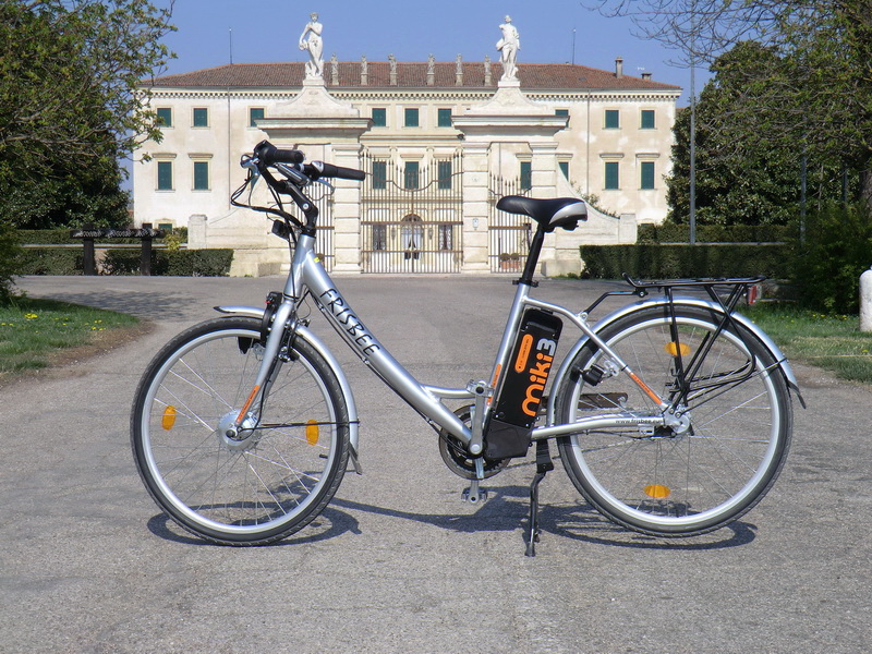

Il modello si chiama
Frisbee MIKI 3
IN BREVE
La Miki è sensibilmente diversa dai modelli prodotti finora: batteria dietro al cannotto sella, motore anteriore a doppia riduzione, cruscottino a manubrio più manettino, nuova “filosofia” di erogazione della potenza del motore… davvero molte novità
Confortevole in marcia, ha un robusto telaio in Al 7005 che ha la giusta elasticità per poter affrontare anche fondi sconnessi; il peso è di 23.7kg compresa batteria
Il motore è da 250W a 37V e la batteria è una Li poli da 10Ah che pesa 3.3kg
Il cambio è a mozzo e consente la cambiata da fermo; ha tre rapporti che nella marcia senza motore o su salite impegnative sono troppo pochi
L’avvio dell’assistenza avviene dopo un quarto di giro di pedale e l’accelerazione è buona
La regolazione dell’assistenza avviene tramite tre livelli impostabili con un pulsante sul cruscottino; sono tre livelli di potenza del motore e con ognuno è possibile raggiungere i 26-27km/h però con differente sforzo sui pedali
E’ presente anche un manettino che ha prevalenza sul livello impostato, con cui si può modulare molto rapidamente e con continuità, l’erogazione di potenza del motore
E’ possibile la pedalata “simbolica” cioè senza applicare sforzo ai pedali, ma è altrettanto possibile fare esercizio fisico regolando opportunamente l’assistenza

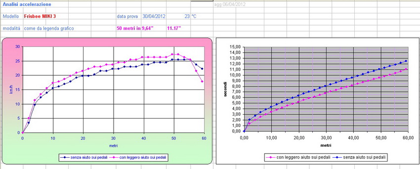

La velocità in marcia raggiunge facilmente i 27km/h
Il sollevamento è agevole e la bipa risulta equilibrata; una comoda maniglia (che è però un rinforzo del telaio) facilita l’operazione
L’autonomia è risultata 74 km con una velocità di 25-26 km/h

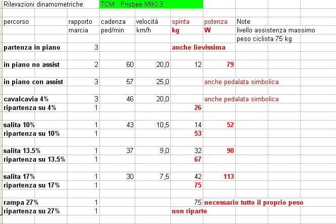

Si superano senza sforzo salite fino al 10% su cui si riparte facilmente
Con contributo muscolare ancora sostenibile si sale sul 17%
La ripartenza su salite ripide è penalizzata dai pochi rapporti del cambio

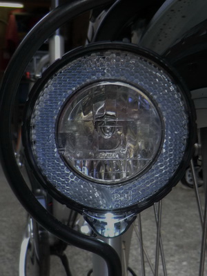

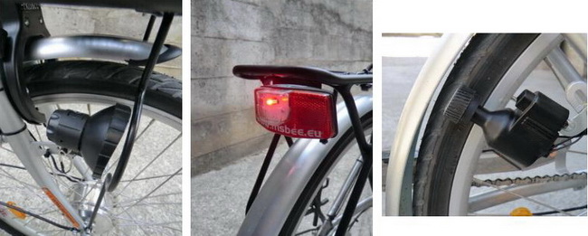

L’impianto di illuminazione è a norma … ma niente di più

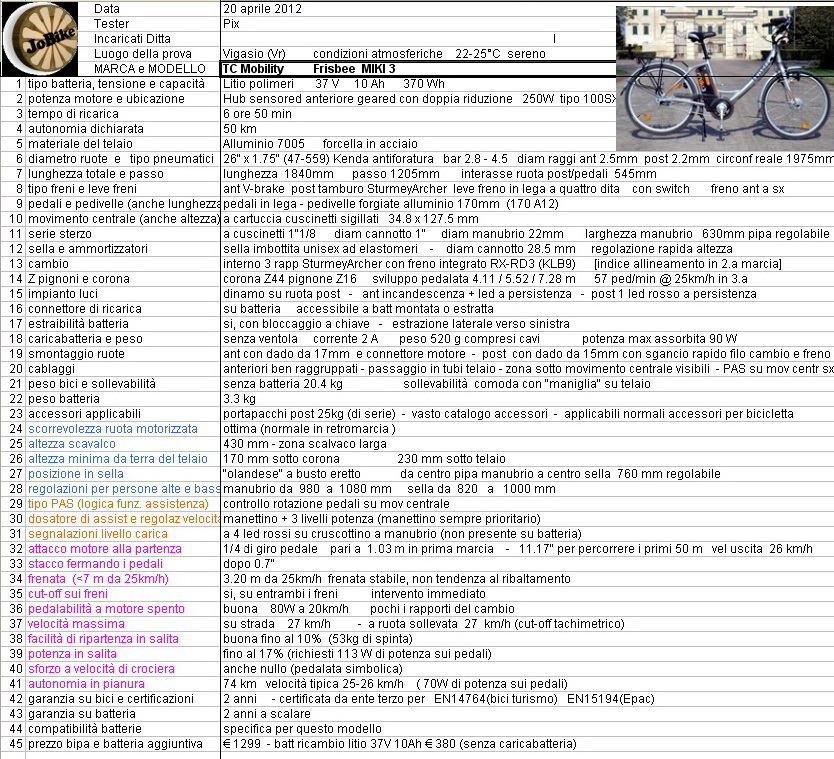

Qui c’è la consueta SCHEDA con tutte le caratteristiche

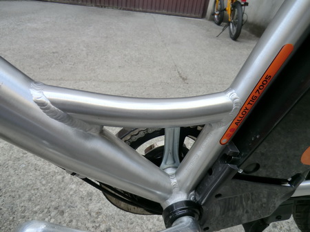

Il telaio è progettato per essere robusto, come nella tradizione TCM: in alluminio 7005 e di generosa sezione
E’ di tipo “aperto” per consentire uno scavalco basso assai utile se si ha il seggiolino per bimbi posteriore o se si caricano sul portapacchi cose ingombranti
La geometria aperta corregge la durezza propria dell’alluminio sulle asperità della strada
La sistemazione della batteria dietro al cannotto sella, implica un allungamento totale della bipa e particolarmente del carro posteriore; questo diminuisce leggermente la manovrabilità

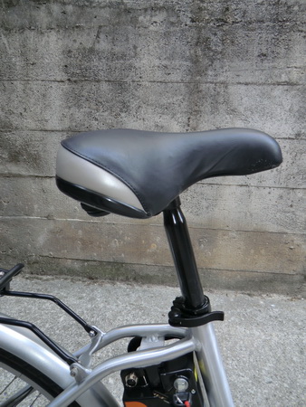

La sella è imbottita e ammortizzata con elastomeri, con forma “unisex” e leggero scavo antiprostatite
La regolazione è rapida senza attrezzi

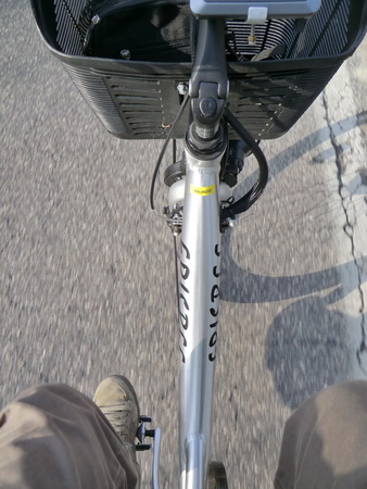

La posizione in sella è a busto piuttosto verticale (olandese), ma, sfruttando bene le regolazioni anche della pipa del manubrio , si può trovare una posizione inclinata in avanti
Il manubrio ha una inclinazione delle manopole di tipo turistico: molto comoda ma non sportiva

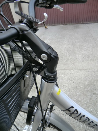

La pipa è regolabile
Le manopole sono del tipo allargato nella zona del palmo della mano e sono comode anche passando molto tempo in sella

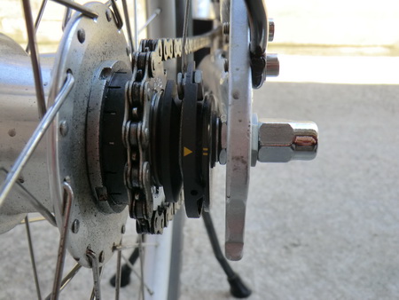

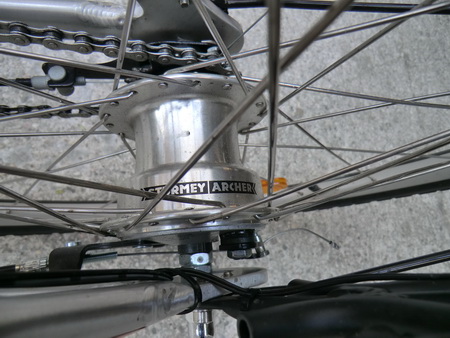

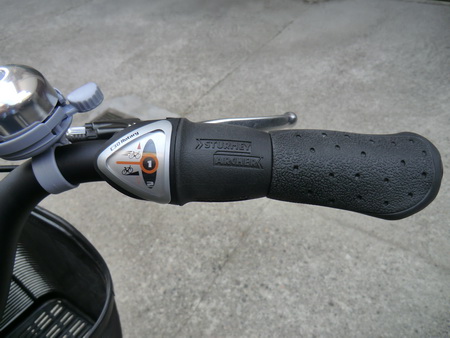

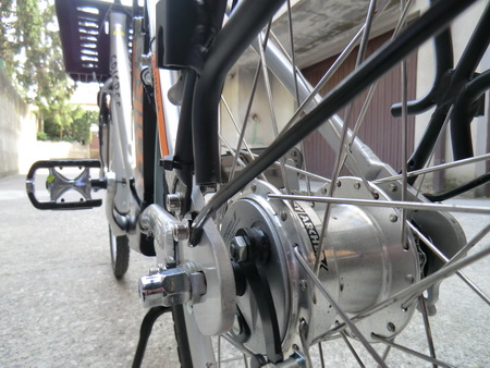

Il cambio è di tipo interno al mozzo posteriore (SturmeyArcher); ha tre rapporti ed il freno integrato ; gli innesti sono rapidi e dolcissimi e si può, molto comodamente nell’uso urbano, azionare anche da fermo (a patto di togliere il peso della gamba dal pedale)
Non richiede regolazioni interne ma solo una sporadica compensazione dell’allungamento del cavo che lo aziona
E’ una operazione assai facile ed aiutata da un chiarissimo riferimento visibile sul cambio stesso:
(per la cronaca la regolazione và fatta in 2.a marcia)

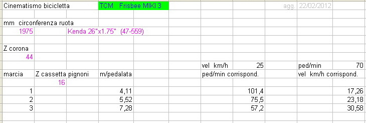

Il range dei rapporti non è molto esteso e le marce sono piuttosto lunghe
A 25 km/h la cadenza di pedalata è di 57 ped/min

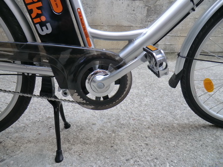

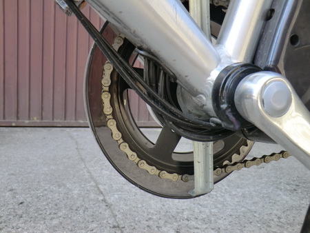

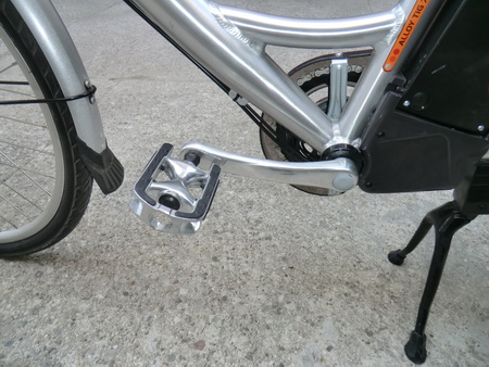

Il movimento centrale è del tipo a cartuccia sigillata

Il comando del cambio è a rotazione e, contrariamente alle altre Frisbee, è posto sulla manopola destra del manubrio, perciò nella posizione tradizionale delle bici muscolari; l’indicatore della marcia inserita è ben visibile (ma non di notte)

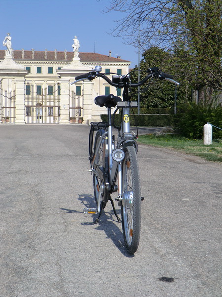

La stabilità in marcia è ottimale, anche a velocità elevate (testata fino a 48.9km/h senza alcun problema)
La marcia senza mani è facile e stabile anche con il cestino anteriore montato

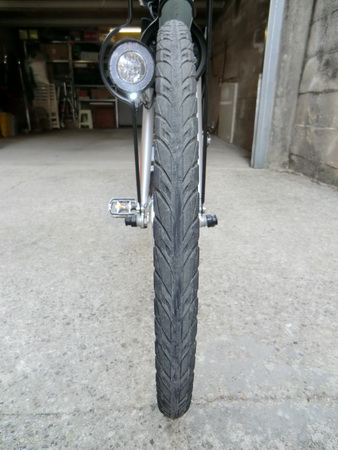

I pneumatici (da 26” x 1.75” ) sono marca Kenda con protezione antiforatura

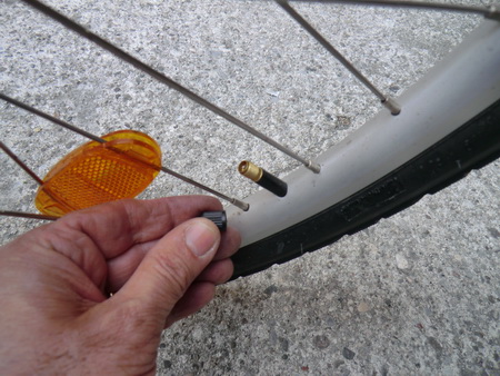

La valvola è la “Presta”(ops) "Schrader" di tipo automobilistico

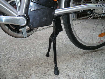

Il cavalletto è centrale a due piedi
Conferisce alla bipa un’ottima stabilità anche quando si carica un bimbo sul seggiolino

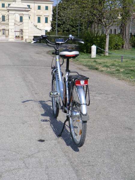

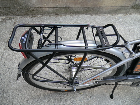

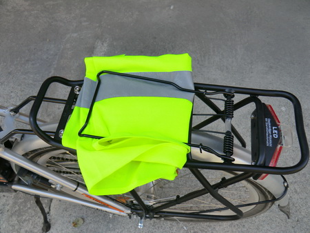

Di serie è montato un portapacchi posteriore con una buona portata di 25kg
è dotato anche di molla per i piccoli oggetti (un tempo si diceva “portagiornale”)
Non so se il cesto anteriore di cui era fornita la bipa è di serie, ma sicuramente sono già predisposti gli attacchi

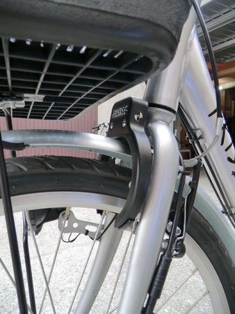

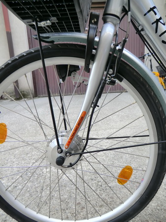

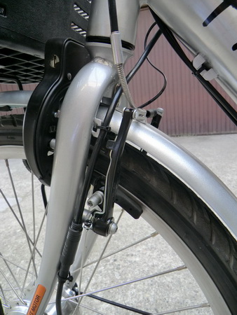

Il freno anteriore è un V-Brake
Come su altri modelli TCM, è montato posteriormente alla forcella , consentendo così il montaggio anteriore del lucchetto ad arco
Il freno posteriore è integrato nel gruppo del cambio a mozzo SturmeyArcher

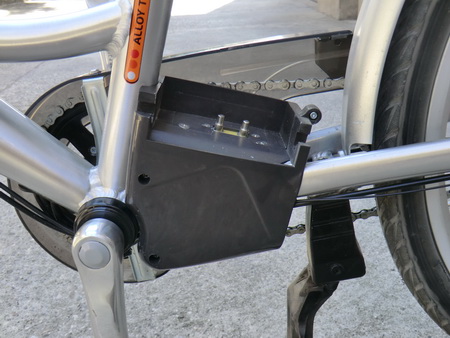

La centralina è sistemata nella parte inferiore dell’alloggiamento della batteria, direttamente sotto ai contatti
La posizione è ben protetta anche da urti accidentali

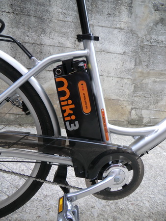

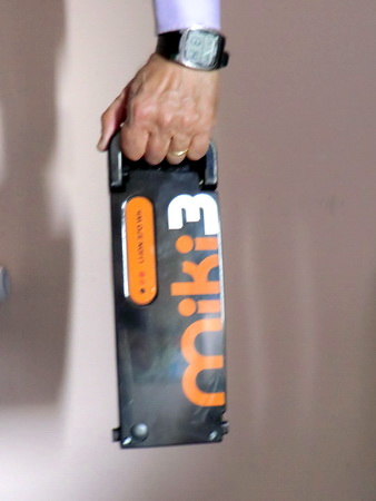

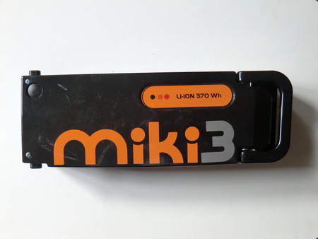

La Miki viene fornita con una batteria al litio da 36V 10Ah 370Wh litio polimeri
E’ alloggiata nell’apposita struttura dietro al tubo sella (e questa collocazione implica un allungamento del carro posteriore)
L’estrazione avviene agendo sulla chiave (lato destro) che la sblocca e la fa ruotare lateralmente (verso sinistra)
La chiave ha solo funzioni di blocco meccanico e di antifurto: non ha azioni elettriche

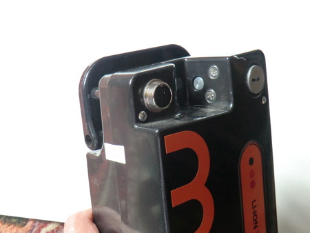

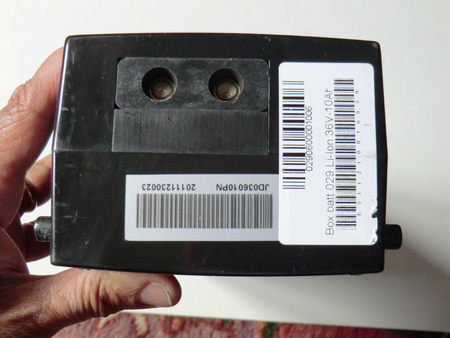

Ecco come si presenta la batteria quando estratta
Il suo peso è contenuto (3.3 kg) ed è facilmente trasportabile tramite una comoda maniglia
I contatti sono ben protetti e alloggiati molto all’interno, ma non è possibile interrompere la loro alimentazione
Non sono presenti indicatori di carica: per conoscerne lo stato occorre leggere l’indicazione sul cruscottino a manubrio
La ricarica può essere eseguita a batteria montata o estratta
Come sempre con le Litio polimeri, c’è un progressivo calo delle prestazioni durante l’arco della scarica; in questo caso devo dire che non si avverte in modo molto marcato, probabilmente perché il motore, ad inizio scarica, viene “tagliato” dal cut-off tachimetrico

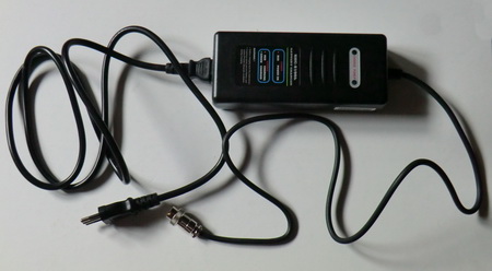

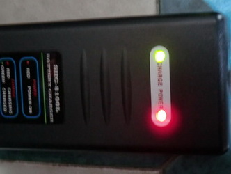

Il caricabatteria è di tipo usuale, senza ventola
Pesa 500 grammi compresi i cavi; eroga una corrente massima di 2A e ricarica la batteria completamente scarica in 6 ore e 50 minuti
La sua dimensione è contenuta e ben si presta ad essere portato con se
I cavi sono di lunghezza normale e la spina di rete è di tipo “italiano”
E’ dotato di una spia che si accende di color rosso durante la carica e diventa verde a carica ultimata

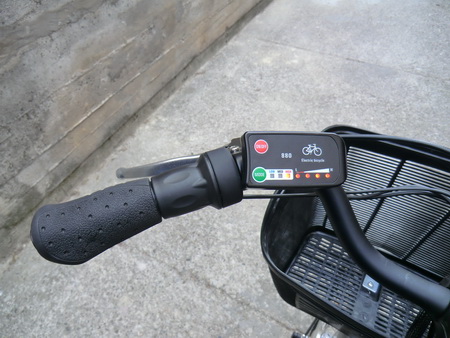

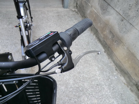

Per la prima volta su una Frisbee/Dinghi compare un cruscottino a manubrio; però di fianco c’è il classico manettino (anche qui una novità: è posizionato a sinistra)

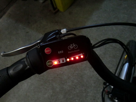

Un pulsante a membrana accende e spegne la centralina; l’avvenuta accensione è segnalata dall’accensione dei led dello stato di carica e del livello di assistenza
Il cruscotto fornisce, con 4 led rossi, l’indicazione dello stato di carica della batteria
Non è semplicemente un voltmetro ma tiene conto (anche se parzialmente) degli amperora già consumati
Ne risulta una indicazione piuttosto precisa anche se avrei preferito un numero maggiore di led
Un ulteriore pulsante (sempre a membrana) commuta sequenzialmente il livello di assistenza
Tre led ne indicano il valore
La visibiltà delle segnalazioni è ottima sia di giorno in piena luce che di notte, ma in questo caso manca la retroilluminazione dei pulsanti che vanno trovati “a memoria”
L’azionamento dei pulsanti è suffcientemente facile, ma diventa un po’ difficoltoso quando si indossano i guanti per lo scarso rilievo e la corsa limitatissima
I comandi si raggiungono facilmente senza staccare la mano dal manubrio

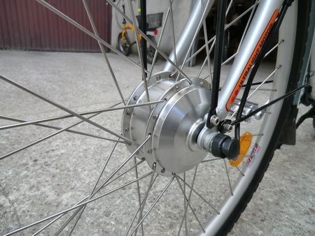

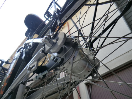

E’ un hub anteriore, geared, da 250W, a 36V, brushless, sensored
Altra novità: questo motore ha una doppia riduzione interna
Cioè oltre al sistema ad ingranaggi planetari, ha una ulteriore coppia di ingranaggi
Ne deriva una velocità di rotazione del motore più elevata di quella dei consueti motori geared montati sulle Frisbee classiche
I risultati pratici sono una diminuzione netta del peso (la TCM dichiara una diminuzione di 2kg) e migliori prestazioni dinamiche
La spinta è sempre buona e le partenze sono rapide
Durante la marcia il motore è piuttosto silenzioso; in partenza e sotto sforzo la rumorosità aumenta
E’ dotato di un connettore per poter agevolmente smontare la ruota

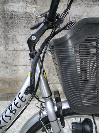

CABLAGGI
I cablaggi sono ordinati
Nella parte che và al manubrio sono raccolti con una guaina
Poi entrano nel telaio e ne fuoriescono vicino al movimento centrale, dove sono poco visibili ma non molto protetti
Da lì vanno immediatamente alla centralina e alla batteria
Anche il dischetto del PAS è di nuovo tipo: è montato sull’asse pedali a sinistra ed è nascosto da una calotta … e non è più un dischetto, ma un cilindro con molti magneti per un avvio rapido dell’assistenza
Il cavo motore – vedi il paragrafo “motore”- rimane esposto, ma è una necessità per poter scollegare l’utile connettore stagno che consente un agevole smontaggio della ruota anteriore

Così si può immediatamente accelerare, ma anche rallentare : molto comodo se il traffico diventa improvvisamente caotico
Rilasciando del tutto il manettino, si torna subito al livello impostato
Questo sistema implica una particolarità a cui ci si deve abituare
Supponiamo di essere in marcia al secondo livello di assistenza
Per un problema di traffico si smette di pedalare e l’assistenza, dopo meno di un secondo, si interrompe
Ora vogliamo di nuovo accelerare perché la strada è tornata libera
La sola ripresa della rotazione dei pedali non avvia nuovamente l’assistenza, ma occorre dare un “colpetto” di rotazione del manettino per riavviarla
Questa può essere una scomodità ma in realtà ci si abitua in fretta e ci si abitua facilmente a decidere se dare solo il “colpetto” o se mantenere il manettino ruotato per farsi di nuovo sparare alla velocità di crociera (ma si può anche riprendere velocità tranquillamente ruotando poco il manettino: a scelta personale)

ACCELERAZIONE
Ecco il grafico della velocità in funzione della distanza percorsa e del tempo
I grafici sono due: uno ottenuto senza esercitare sforzo sui pedali e il secondo con la solita leggera pressione usata nei test di autonomia (circa 70W)
Il tempo per percorrere 50m da fermo è risultato 11.17” con velocità di uscita di 25 km/h nel primo caso
Nel secondo caso, con un po’ di potenza muscolare, si scende a 9.7” con velocità di uscita di 27km/h : è un valore molto buono e ai semafori ci si disimpegna bene dall’automobile in prima fila

La presenza del manettino (molto più dei tre livelli di assistenza) consente di regolare velocità e spinta del motore in modo rapido ed istintivo, da leggero aiuto a spinta vigorosa
L’avere il manettino a sinistra (cioè dal lato opposto dei consueti acceleratori motociclistici) richiede un minimo di abitudine, ma si acquisisce in fretta
Anche il cambio azionabile da fermo contribuisce a facilitare l’uso nel traffico, però i rapporti sono tutti un po’ lunghi : meno male che la potenza del motore sopperisce bene
COMPORTAMENTO IN SALITA E PENDENZE SUPERABILI
I valori di sforzo necessari con le varie pendenze sono raggruppati in questa tabella
Vabbè, metto anche questa volta le “considerazioni”, ma prometto che è davvero l’ultima volta
“Il peso della semplice gamba appoggiata al pedale è di circa 10-12 kg (per un adulto di circa 70kg di peso)
[ricordiamo che se si appoggia solo il peso della gamba, bisogna comunque fare lo sforzo di sollevare i 10kg dell’altra gamba altrimenti i pedali non girerebbero]
Tale spinta corrisponde all’incirca a 60W esplicati durante la marcia
Per far viaggiare una bici muscolare turistica di media qualità a circa 20 km/h, occorre una spinta di circa 80W ed è uno sforzo che una persona appena un po’ allenata può mantenere per lungo tempo;
per viaggiare a 25km/h -sempre su una muscolare turistica- occorrono circa 125W e richiede di essere allenati se si vuol fare più di qualche chilometro
Valori di potenza sopra i 150W possono essere mantenuti per breve tempo da una persona con un modesto allenamento
200-250W è una potenza di picco … a meno di non si è atleti
I valori della tabella sono riferiti ad un peso del ciclista di 75 kg”
Analizziamo i valori misurati:
La partenza in piano può avvenire anche con sforzo lievissimo e la rapidità di avvio dell’assistenza facilita ulteriormente le cose
Il cavalcavia al 4% viene superato, impostando il massimo valore di assistenza, a 20 km/h a “pedalata simbolica” cioè senza applicare sforzo e a 22 km/h con il semplice peso della gamba
La ripartenza richiede uno sforzo leggero (26kg)
Ecco il filmato
La salita del filmato seguente comprende un tratto al 10% che si supera a circa 10.5km/h , in 1.a marcia e con una potenza sui pedali di 52 W; in pratica basta il peso della gamba per salire
La ripartenza richiede uno sforzo di 53 kg che comincia a diventare elevato: i pochi rapporti qui si cominciano a sentire
Il tratto finale è al 13.5%; si sale in 1.a a 9 km/h e con uno sforzo di 90 W: ben sopportabile anche a lungo
Nella ripartenza occorre scaricare sui pedali quasi tutto il proprio peso (67 kg): la prima marcia è troppo lunga
Filmato salita 10-13.5%
Il superamento della salita al 17% richiede uno sforzo ancora sopportabile (113W); la velocità scende fino ai 7.5 km/h
La partenza da fermo richiede invece di applicare tutto il proprio peso sui pedali; per fortuna l’assistenza si avvia rapidamente e il motore inizia presto ad aiutare
Filmato salita 17%
Questa è la prospettiva della rampa per dare un’idea della pendenza
La rampa al 27% viene superata bene se si affronta in velocità; anche partendo dal tratto al 10% si riesce a salire, ma siamo proprio al limite perché occorre scaricare tutto il proprio peso sui pedali: il motore fatica a prendere giri e non riesce ad erogare tutta la potenza di cui è capace
La ripartenza non è possibile
(come sempre, preciso che questa è una pendenza estrema e che è assai difficile incontrarla sulle strade: su una tale pendenza una automobile generalmente non è in grado di ripartire; ci riescono solo le fuoristrada dotate di marce ridotte)

La prima parte del giro l’ho eseguita con il livello di assistenza intermedio (liv 2) ad una velocità di 26km/h
I primi 35km hanno conservato le prestazioni iniziali; poi ho avvertito un progressivo leggero calo; dopo 56 km la velocità è scesa a 25km/h per il consueto abbassamento della tensione delle litio polimeri; a questo punto sono passato al livello massimo di assistenza (liv 3) per non dover aumentare lo sforzo sui pedali
La velocità è tornata sui 26km/h ed è definitivamente scesa a 25 dopo una dozzina di chilometri
Al km 74 la velocità è scesa a 24km/ e considero questo il limite dell’autonomia
(ho proseguito la prova fino all’intervento del cut-off voltmetrico e sono arrivato, con prestazioni in ripida discesa,
al km 76 )
La temperatura durante la prova è stata di 25°C perciò i risultati non richiedono correzioni
Mediamente il consumo elettrico è stato di 5.0 Wh/km: è un valore buono e indica che il controllo dell’erogazione della potenza sulla Miki è efficace

Il trasporto in auto è facilitato dal peso contenuto (20.4 kg senza batteria); verificare che la lunghezza, non molto contenuta (1840mm), non crei problemi

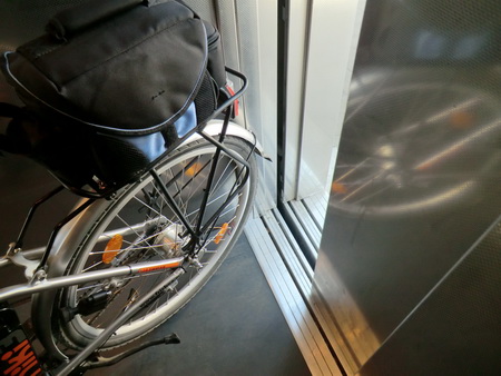

Il trasporto in treno non presenta particolari difficoltà salvo per il peso che è maggiore di quello di una bici muscolare anche a batteria estratta; l’aggancio ai sostegni non presenta ostacoli
Negli ascensori standard delle ferrovie ci sta ma bisogna sterzare bene la ruota anteriore
Ricordarsi di portare con se una corda elastica perché a volte i sostegni sono tutti occupati e occorre fissare la bipa … dove capita; qui l’ho legata, senza appenderla, per pigrizia
Lunghezza totale e larghezza del manubrio non la rendono troppo comoda nelle manovre negli angusti spazi dei vagoni
Nel sollevamento risulta ben equilibrata ed il peso non è eccessivo; il punto di presa è assai comodo perché il rinforzo frai i due tubi del telaio sembra proprio una comoda maniglia e questo la fa sembrare più leggera
Senza batteria il peso risulta appena sbilanciato in avanti

Il motore è dotato di ruota libera e risulta ben scorrevole ad assistenza staccata
Filmato ruota libera
la scorrevolezza complessiva della bipa è buona e simile a quella di una buona bici muscolare, salvo il peso maggiore
I rapporti del cambio sono troppo pochi per una marcia turistica senza assistenza, soprattutto in presenza di pendenze
Senza assistenza elettrica , si marcia a circa 20 km/h in seconda, con uno sforzo di circa 80 W (in piano)
Senza la batteria si nota il “vuoto” nel telaio, ma non rimangono visibili “frattaglie” sgradevoli
IMPIANTO LUCI
L’alimentazione è data da una classica dinamo
Il fanale anteriore è ad incandescenza ma ha anche un led bianco “a persistenza“ che si accende quando la bipa è ferma e rimane acceso per un certo tempo (dopo almeno due minuti di marcia rimane acceso per cinque minuti)
La luce che emette è un po’ più di quella “a norma” , ma, per me che con le luci sono incontentabile, è scarsina
Il fanale posteriore è a led a luce fissa (1 led rosso), anch’esso a persistenza (come l’anteriore, dura acceso cinque minuti a bipa ferma); la sua visibilità è ottima anche lateralmente
ANTIFURTO
La Miki viene fornita con un lucchetto ad arco sulla ruota anteriore
E’ utile per le soste brevi e per proteggere dal furto la ruota anteriore se accompagnato da un robusto lucchetto ad U o a catena che assicuri la bipa a qualcosa di fisso
Sul telaio è bulinato il numero di serie ch viene registrato presso la TCM insieme al nome del proprietario
ACCESSORI
La TCM ha un ricco catalogo di accessori applicabili, come cestini, seggiolini, borse, impermeabili …
E sono applicabili i normali accessori per bici

Il prezzo di listino è 1299 € e la batteria di ricambio 380 €, ma rimando alla sezione “prezzi ufficiali” per il valore aggiornato
CONSIDERAZIONI SULL’UTILIZZO
Bipa di uso molteplice
Ben adatta al traffico urbano per la prontezza e potenza del motore nelle ripartenze e il cambio azionabile da fermo
Ben adatta alle gite fuori porta per la lunga autonomia e la comodità in sella
Ben adatta a chi non vuol sudare perché consente la pedalata simbolica
Ben adatta a chi vuol fare un po’ di esercizio fisico per la possibilità di modulare la potenza espressa dal motore
Bene su salite fino al 15-17% ma non oltre, per la mancanza di un adeguato numero di rapporti del cambio

Inserito il - 25/07/2020 : 17:12:56  Mostra Profilo  Rispondi Quotando
ciao a tutti resuscito questa discussione perchè mia suocera possiede questa bici (utilizzandola pochissimo praticamente per niente) presa usata circa 3 anni fa con 2 batterie (una praticamente già esurita) ora anche l'altra è andata ho visto sul sito del produttore il prezzo di una battery box nuova x MIKI3 (485 euro) azz!!! poi leggendo sul sito mi sono accorto propongono anche il ricellaggio a valori originali o con celle più recenti (upgrade) per cui ho chiesto un preventivo via mail in attesa della risposta volevo chiedere ai più esperti se su questa bici è fattibile un ricell. artigianale (no software o impedimenti strani) a prezzo meno impegnativo (la bici ha 7 anni ma comunque in buone condizioni)) la batteria è una 36v 370w/h zona bassano del grappa(vi) grazie per le risposte
2219 Messaggi
Inserito il - 25/07/2020 : 18:54:08  Mostra Profilo Invia a Miura72 un Messaggio Privato  Rispondi Quotando
Ciao io ho fatto fare da questa ditta di Cremona una batteria nuova ma credo che rigenera anche quelle vecchie
Io sono molto sodisfatto del lavoro
http://www.superebike.com/azienda
stefa67
109 Messaggi
Inserito il - 26/07/2020 : 11:16:29  Mostra Profilo  Rispondi Quotando
ciao appena ricevuto risposta dal produttore:Buongiorno,
La ringrazio per averci interpellato.
La batteria refill che va per la maggiore è la 36v13ah. Sono praticamente 468wh di autonomia. Faccia conto che di serie quando il modello miki3 uscì sul mercato montava una 36v10ah... per questo avrebbe il 30% in più di autonomia rispetto all'originale da nuovo
Il costo? 400 euro inclusi i trasporti A/R per una 36v13ah litio.
Cordiali saluti,
Kilian de Concini 3206191307
Frisbee teamVeniamo a prendere il box batteria completo di chiave e caricabatteria presso casa sua tramite corriere ( importante è che imballi bene il tutto onde evitare danneggiamenti). Una volta arrivata la batteria cambiamo l'interno (gli accumulatori) mantenendo le plastiche originali. Dopo avvenuto pagamento le rispediremo il materiale all'indirizzo fornito. Ora devo decidere (o meglio la suocera se vale la pena spendere i 400 euro ) potrei chiedere un preventivo anche alla superebike di cremona anche se non credo che a parità di capacità il costo possa ridursi di tanto accetto consigli da altri utenti. Ma stavo pensando l'incentivo mobilità non si può applicare anche agli accessori fondamentali per la stess
