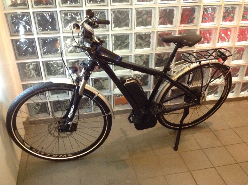

Andrea ha perfettamente ragione sui ricambi: il Classic ha sofferto per un periodo di rottura di un grosso ingranaggio finale in teflon. Bosch sostituiva il motore anche oltre il periodo di garanzia, ma ormai sia io che Davide siamo fuori tempo. Se l'ingranaggio si rompe dobbiamo ricomprare il motore, oppure ricorrere al "mercato nero" dei pezzi di ricambio. Una cosa davvero ridicola e quasi umiliante! Non so se ricomprerei il motore per un ingranaggio rotto. Un tedesco lo produce in alluminio ad un prezzo accettabile per il lavoro che ha fatto ( mi pare 70 Euro o poco più), ma alluminio contro acciaio, lubrificati solo da uno straterello di grasso senza bagno d'olio, durerebbero davvero poco e i trucioli metallici andrebbero a rovinare tutto il resto del motore.
Del resto la bici ha 2500 km e 8 anni, finora la ho usata poco, tutto sommato mi accontento di quello che sarà.
Con impianto luci centralizzato, portapacchi e parafanghi mi è comoda per andare al lavoro, speriamo che regga!
248,18 KB

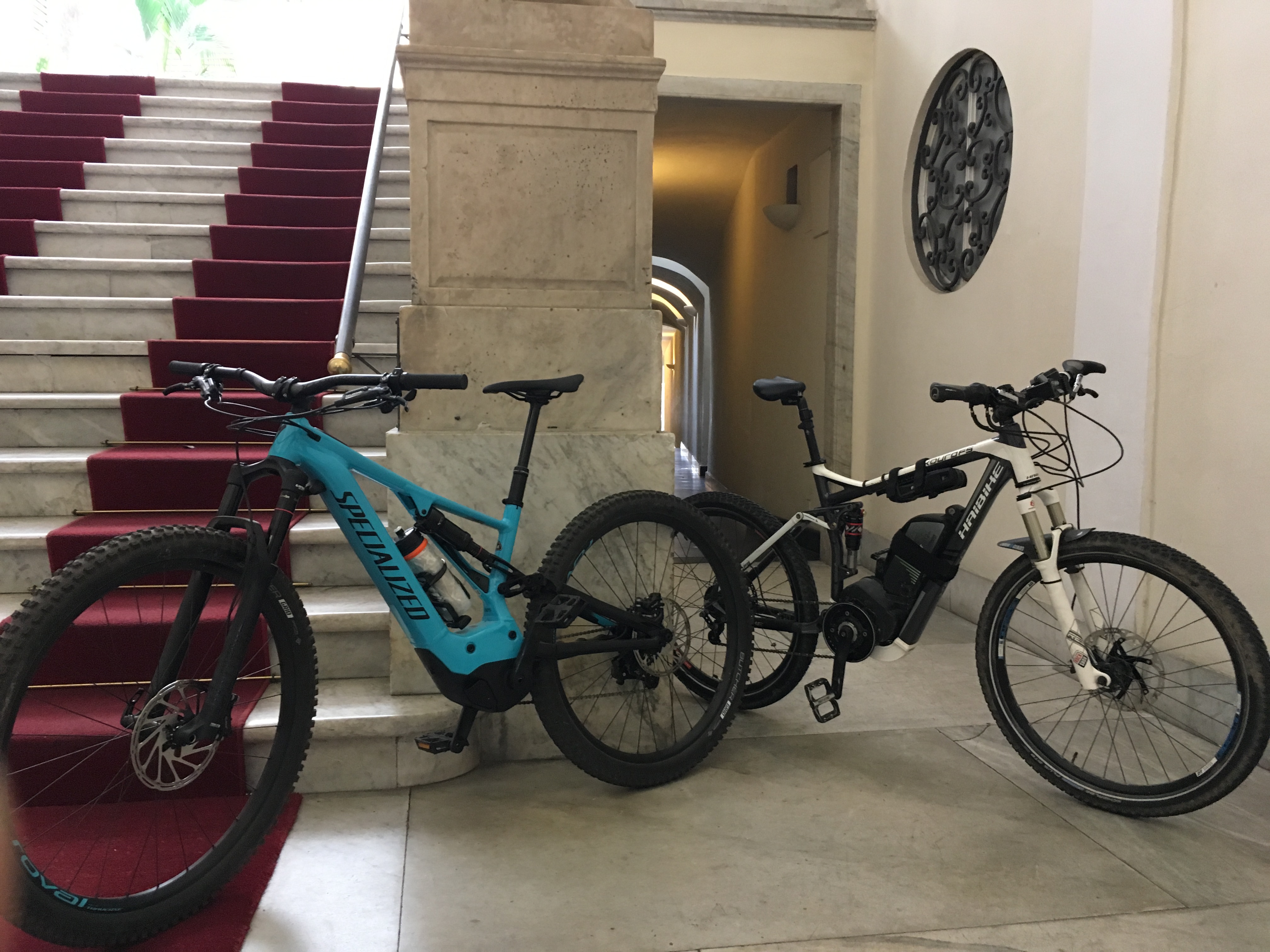

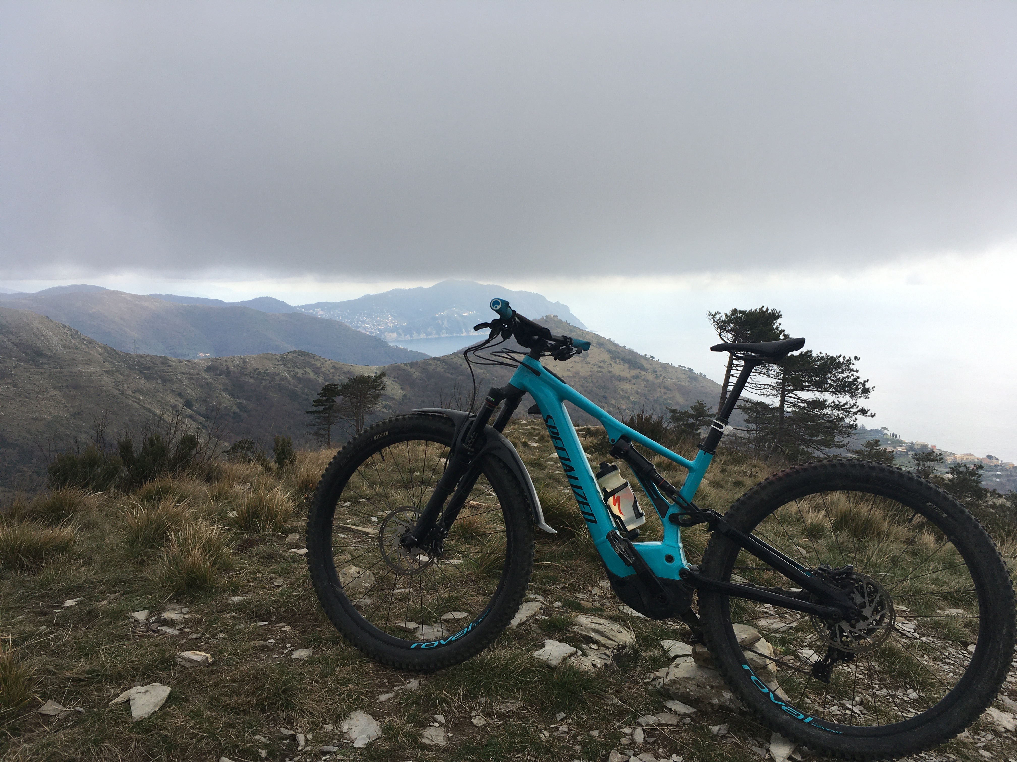

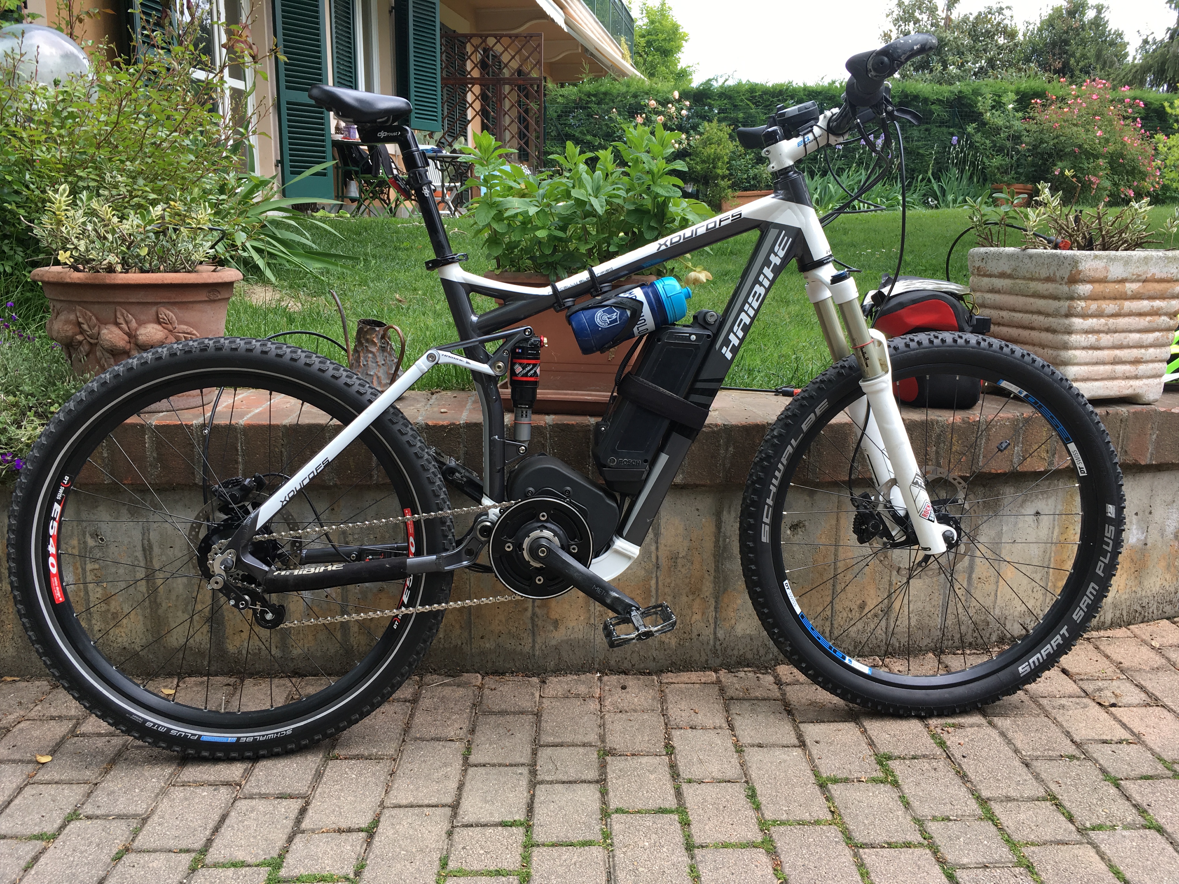

leggo solo ora questo interessante topic, e voglio dirvi la mia. Nel 2011 ho comprato la haibike col bosch classic, e l'ho usata veramente tanto nel torinese. E' stata la prima vera e-mtb sul mercato e oggi quando incrocio qualcuno con una emtb contemporanea sono conscio che la guardano come una mostruosità. Un paio d'anni fa ho incrociato per boschi Migliorini, il fondatore della Thok, che guardando la mia bici mi disse "eh certo che c'è stato tanto sviluppo da allora". Allora. Su questo posso dare il mio parere, visto che da un anno mi sono spostato a Genova e qui ho acquistato una Turbo levo.
Il giudizio deve passare per i campi d'utilizzo. La haibike, che negli anni ho "evoluto" installando il Rolhoff, un nuovo impianto frenante e qualche altra minuzia (tipo lo sblocco) è una perfetta all rounder. Piacevolissima su asfalto, buona negli sterrati della collina torinese, fatica sui percorsi pietrosi per via delle sospensioni molto semplici e dall'escursione breve. Il motore spinge bene, ha 12 (DODICI) possibili livelli di assistenza e io non vado mai oltre il sesto livello (tour 3). Nei fuoristrada più impegnativi mi fermo per altri motivi (sospensioni/gomme/telaio) non certo per difetto di potenza. E' un mulo questo bosch classic, ha 20.000 km e facendo i gesti apotropaici di rito non mi ha mai causato problemi. Attualmente la tengo a Torino, dai miei genitori, e la uso quando vado da loro sia per giri collinari che per i trasferimenti durante il w-end, dato che non ho auto.
La turbo levo, con i suoi ruotoni, d'altro canto è una gran bella bici da alpinismo. Sui monti liguri, che sono veramente tosti, è perfetta. Sale veramente dappertutto, non si scompone mai, è agile, leggera (relativamente) cosa che quando (continuamente) finisco su sentieri per capre mi aiuta ad uscirne fuori. Il walk assistent funziona un gran bene. Ruote e sospensioni digeriscono qualunque ostacolo e il telescopico della sella è grandioso, andando fuoristrada. Tanto divertimento appena esci dall'asfalto.
Su strada si sentono tanto gli attriti delle ruote da 2,6, non escludo in futuro di provare a cercare qualcosa di più scorrevole,ma per adesso va bene così. Il motore: il famoso Brose sulla carta ha quasi il doppio della coppia del Classic, ma devo dire che non è avvertibile. Mi verrebbe da dire che non è vero. Forse è un po' più potente, sì. L'accoppiata con l'app Blevo permette un fine tuning dell'erogazione che è molto piacevole. E' silenzioso e in turbo permette di scalare, complici le virtù di telaio gomme e sospensioni, anche delle mattonate in salita pazzesche.
Insomma, c'è stato tutto questo avanzamento? Secondo me no. C'è stato un grande sviluppo delle capacità fuoristradistiche delle e-mtb, quello sì. Ma i motori... emblematico che uno dei miglioramenti più significativi non venga né da bosch né da brose o specialised, quanto da un ingegnere italiano che ha sviluppato l'app Blevo, vero salto di qualità nella gestione della potenza.
Ultimo, quando leggo di motori nuovi che hanno ancora problemi di affidabilità dovuti a progettazioni carenti/assenza di tenute antiacqua mi sento veramente preso in giro... E non fornire i ricambi è davvero indegno da parte dei signori motoristi. Massima stima ai 2 motoristi italiani che seguono una politica opposta.
Qualche foto dei due mezzi:

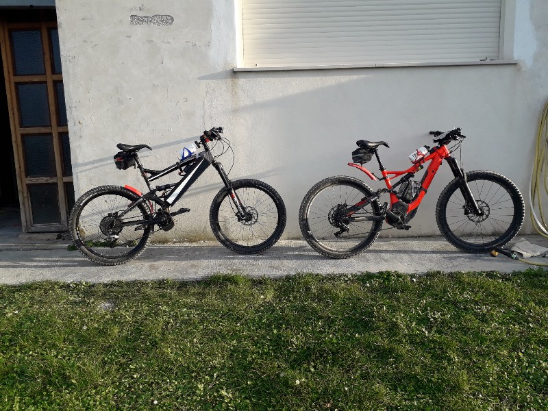

mah, io sinceramente alterno la levo 2018 alla gt force del 2009 con tsdz2 e non noto una superiorità manifesta della levo, anzi...altrimenti alla lunga di solito tendo ad abbandonare la bici peggiore
193,63 KB
La levo 2018 con le gomme da 2,8' passa sopra tutto ma non è dovuto alla ciclistica,ma alla sezione delle gomme, in altre situazioni le gomme grosse non sono un gran vantaggio. Ad esempio in discesa con la levo ho più paura che con la gt 8sono comunque un pauroso in discesa), con la levo ho la strana sensazione di essere "appoggiato sopra" la bici che non è proprio bella, mi sembra di stare sopra una tavola rigida con la sensazione dipoter essere sbalzato fuori.
