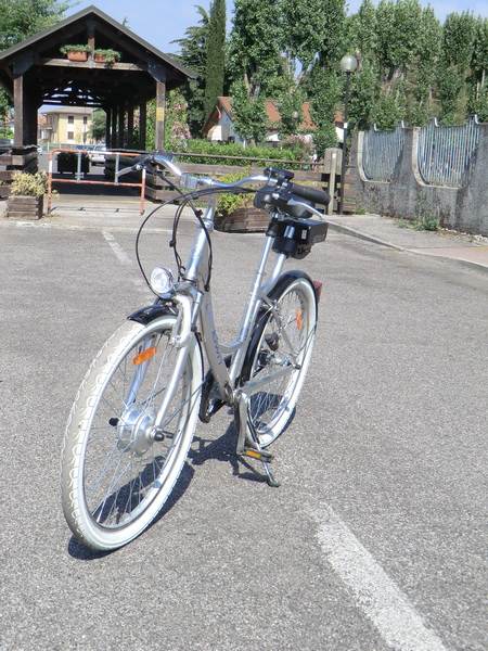

Protagonista del test è il nuovo modello per uso cittadino della Wayel [ http://www.wayel.it/it/ ]
Questa volta ho fatto un lungo test per provare tutte le taglie di batteria disponibili, e alla fine sono arrivato ad aver percorso 918 km
Il modello si chiama
OLD TOWN
IN BREVE
Modello pensato per un uso in città, su ogni tipo di pavimentazione anche sconnessa
Il telaio è in acciaio ed è robusto; lo scalvalco basso e largo rende assai agevole salire e scendere
La posizione in sella è a busto eretto ed è molto confortevole anche su fondi dissestati o pavè per la presenza di ammortizzatore anteriore, pneumatici balloon e cannotto sella ammortizzato
Non è presente cambio di marcia ed il rapporto (scelto giustamente un po’ corto) non soddisfa nè in salita né in marcia senza assistenza
I freni sono V-brake e sono ben modulabili; non si “stancano” nelle discese lunghe; provocano facilmente il bloccaggio della ruota posteriore ma non si innescano mai ribaltamenti; lo spazio di frenata non è particolarmente breve
Il peso è di 22 kg senza la batteria
Sono disponibili 4 taglie di batteria da 6 a 24 Ah (a 24V) e i loro pesi sono molto contenuti : 1.9 kg per la 6Ah, 2.66 per la 12.5 Ah
L’estrazione è facile facendo scivolare la batteria verso la parte posteriore
L’assistenza si regola su tre livelli tramite pulsante sul cruscottino a manubrio che indica anche lo stato di carica (a led)

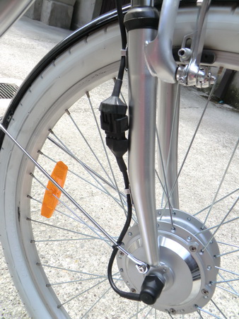

Il motore è da 180W a mozzo, montato anteriormente, brushless, geared
I cablaggi sono nascosti e sufficientemente protetti; non molto belli anteriormente ma è un problema dell’esemplare in prova che è un prototipo
Il controllo dell’assistenza è a sensore di pedalata (montato sull’asse pedali) con proporzionalità alla velocità di rotazione dei pedali; è presente il pulsante “soft start” per la marcia senza pedalata fino a 6km/h

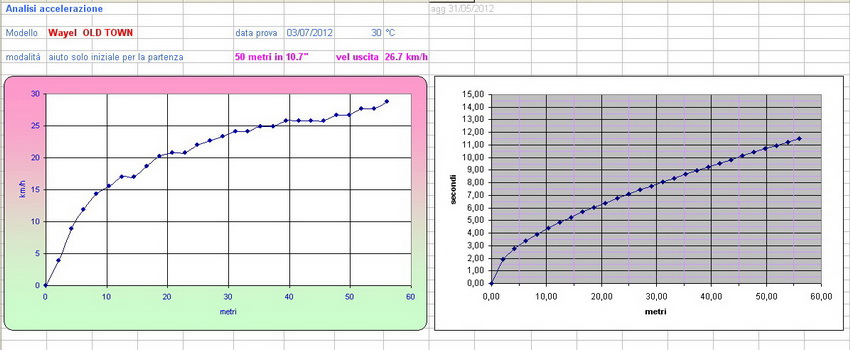

L’avvio dell’assistenza non è rapidissimo ma poi il motore spinge con vigore: 10.7” per percorrere i primi 50 metri con una velocità di uscita di 26.7 km/h
Nel traffico è agile e reattiva; il confort è molto buono anche sui dissestati fondi cittadini

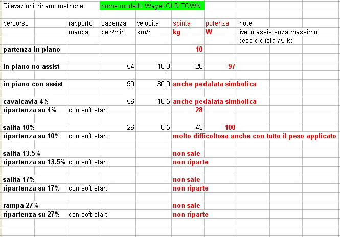

In salita si viaggia senza applicare sforzo fino al 4%
Per pendenze superiori al 5-6% ….meglio scendere ed affidarsi al soft start
La velocità massima è di quasi 30 km/h

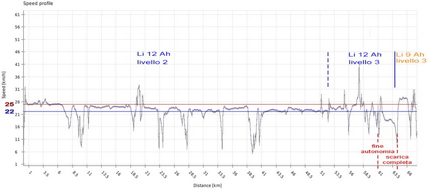

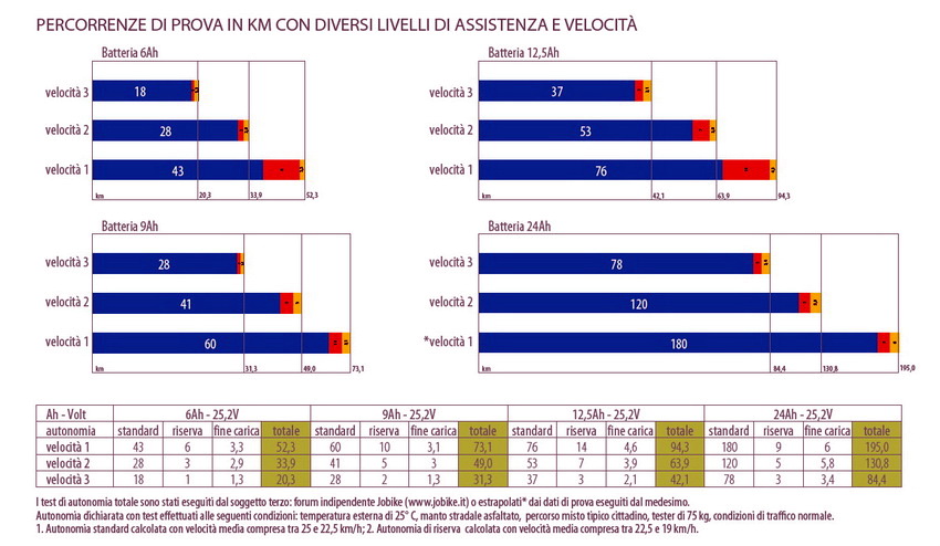

Per le autonomie, visto l’elevato numero di capacità di batterie disponibili, rimando alla tabella nel paragrafo relativo
Comunque con l’autonomia si spazia fra i 30 e gli oltre 120 km
Nessun problema se si incontra uno sterrato
Il trasporto in auto richiede solo di verificare che i 22 kg siano sopportati dal nostro portabici
Il trasporto in treno è agevole per il peso tutto sommato contenuto e la buona sollevabilità
E’ ben pedalabile ad assistenza disinserita ma accusa un attrito leggermente superiore ad una muscolare

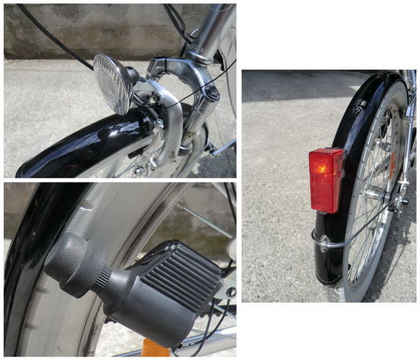

Le luci, ad incandescenza, sono alimentate da una classica dinamo latrale: a norma … ma niente più
In definitiva una ottima cittadina usabile anche per gite fuoriporta su sterrati, ma senza salite

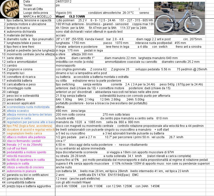

Qui c’è la consueta SCHEDA con le caratteristiche

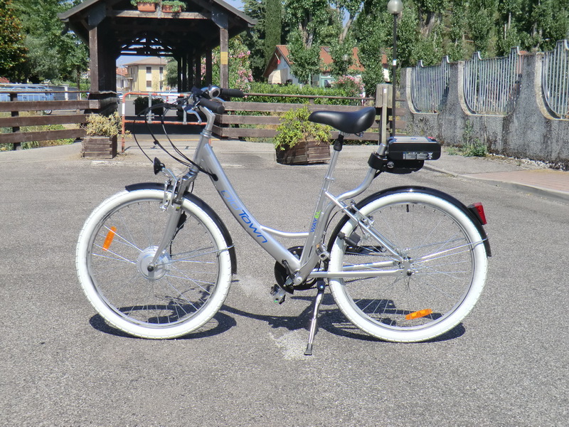

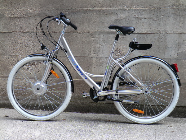

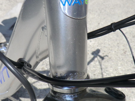

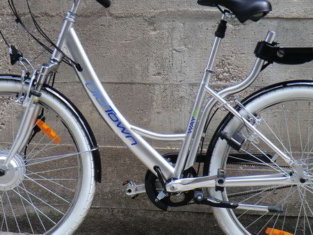

Il telaio è di tipo aperto, in acciaio, di buona solidità e caratterizzato dal consueto tubo curvo per la batteria
Lo scavalco è basso e largo, molto agevole per salire e scendere di sella

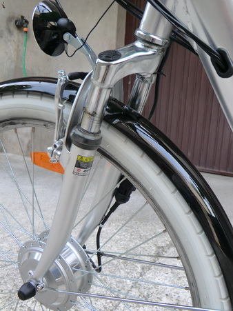

La forcella anteriore è ammortizzata
Ha una buona escursione
Flette un po’ durante le frenate ma la guida rimane precisa e l’azione di assorbimento delle aspertà stradali è buona

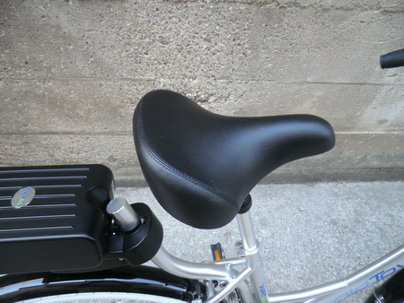

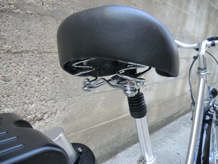

La sella è di tipo “unisex” imbottita e con molle metalliche a vista, confortevole anche su fondi sconnessi

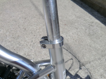

La regolazione dell’altezza rihiede l’utilizzo di una chiave “a brugola”

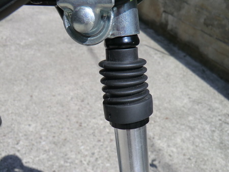

Il cannotto è dotato di ammortizzatore coassiale
Come vedremo poi, i pneumatici balloon completano il quadro per una efficace ammortizzazione anche su fondi dissestati

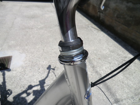

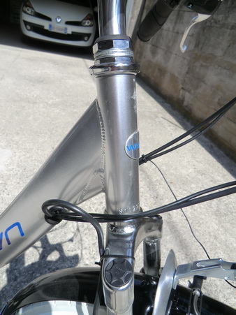

La pipa non è regolabile La serie sterzo è di tipo classico

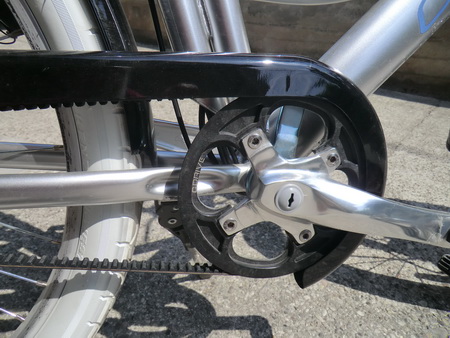

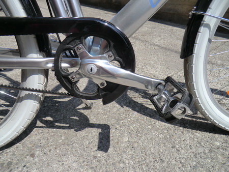

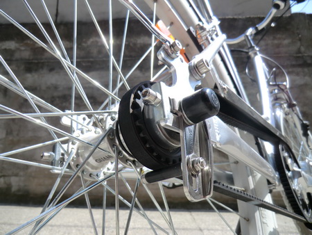

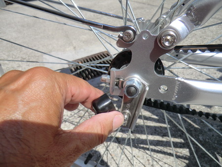

Ha la trasmissione a cinghia gommata che è un po’ legnosa ma che ha il vantaggio dell’assenza di manutenzione e di non sporcare se toccata accidentalmente
E’ presente un rullino che previene efficacemente i salti della cinghia (in tutta la prova non ho mai verificato sgranamenti, come invece avveniva nei modelli precedenti)

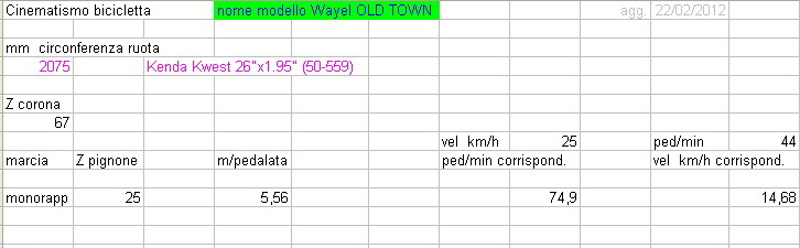

La lunghezza del rapporto è “stradale corta”: 5.56 metri che equivalgono a 75 pedalate al minuto a 25km/h
Ovviamente, con un solo rapporto, su salite anche modeste risulta troppo lungo e diventa troppo corto quando si viaggia alla massima velocità consentita dal motore (quasi 30 km/h a batteria tutta carica)

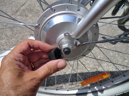

Lo smontaggio della ruota anteriore richiede l’uso di una chiave esagonale da 18 e il distacco del connettore del motore
La ruota posteriore si sblocca con una chiave da 15; qui la trasmissione a cinghia, che deve essere mantenuta in tensione, ostacola un po’ le operazioni

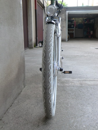

I grossi pneumatici balloon ( 26” x 1.95” ) ammortizzano assai bene le asperità ed hanno una buona tenuta
Contrariamente a quanto ci si può aspettare, hanno un attrito basso perché tendono a lavorare su una zona ristretta del pneumatico e l’impronta a terra si allarga solo in presenza di sconnessioni (dove pare di viaggiare su un cuscino)

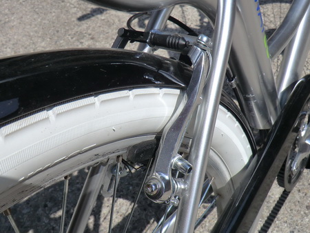

IMPIANTO FRENANTE

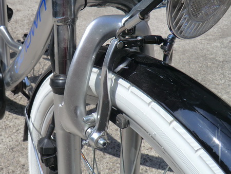

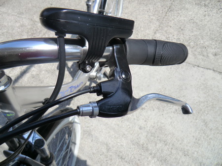

I freni sono V-brake all’anteriore e al posteriore
Le leve sono robuste e morbide da azionare; entrambe sono dotate degli switch di cut-off del motore
Il freno anteriore è comandato dalla leva sinistra
La frenata è buona e ben modulabile; non si innescano ribaltamenti ma ci sono bloccaggi della ruota posteriore
Da 25 km/h ci si arresta in 4.5m (valore non particolarmente brillante)
Ricordo che per la normativa EN 14764, deve essere inferiore a 7 m
Qui un filmato
frenata
Si sente l’immediato strisciamento del pneumatico posteriore ma non ci sono accenni di sollevamento della ruota
Nelle lunghe discese non si manifestano perdite di efficacia e la frenata è sicura anche da velocità elevate

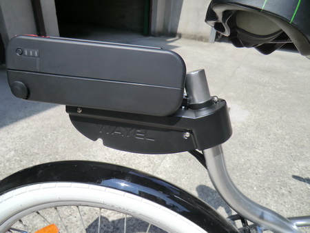

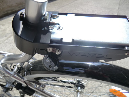

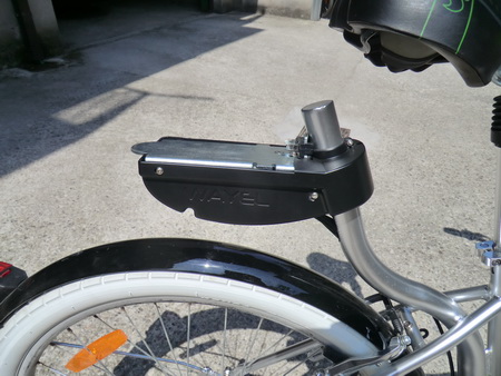

E’ alloggiata nella parte fissa sotto alla batteria ed integra i binari per l’aggancio della batteria stessa; facilissima da raggiungere, ha anche una ottima aereazione
Dopo circa 15 minuti di inattività, la centralina si disconnette automaticamente
Nella zona della centralina c’è la chiave di bloccaggio della batteria che ha anche la funzione di accensione generale

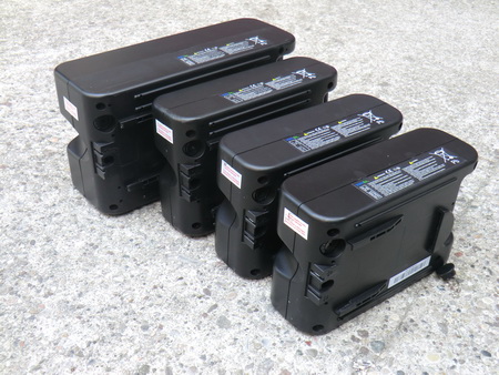

La OldTown consente la scelta fra una asasi vasta gamma di capacità e consente di commisurare esattamente il peso – e la spesa - alle proprie esigenze
Tutte le batterie sono Litio Polimeri a 24 V
Sono disponibili le taglie da 6 – 9 – 12.5 – 24 Ah
Guardate che sfilata !!!

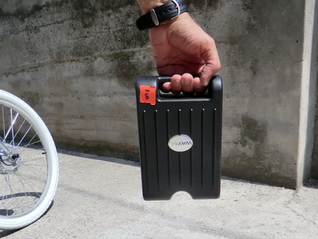

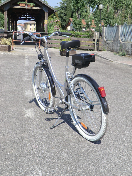

L’alloggiamento è, come di consueto sulle Wayel, su un tubo telaio apposito e l’estrazione avviene sfilandola verso il dietro; tale soluzione consente di non allungare il passo della bipa, ma porta un po’ in alto i pesi (si avverte con le taglie di capacità più elevate, ma non arriva mai a creari fastidi nella marcia o nelle manovre)

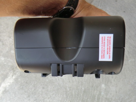

Ecco come si presenta la batteria quando estratta
Si trasporta molto facilmente per la presenza di una comoda e larga maniglia
Il peso merita un discorso specifico:
si parte da 1.9 kg della 6 Ah (che è proprio leggera da trasportare anche a lungo)
la 9Ah pesa 2.14 kg ; la 12.5Ah sale a 2.66 kg : tutti pesi leggeri
la 24Ah passa a 5 kg esatti, è un peso leggero per la capacità, ma qui il trasporto diventa difficoltoso se si prolunga nel tempo
La chiave di sblocco è, come detto sopra, ubicata nella zona centralina perciò i contatti della batteria rimangono sotto tensione anche quando è estratta

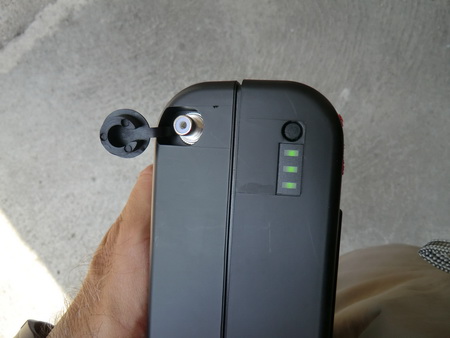

Su un lato sono presenti il connettore di ricarica ed un indicatore di carica a 3 led attivabile tramite pulsante anche a batteria estratta
La ricarica può essere eseguita a batteria montata o estratta

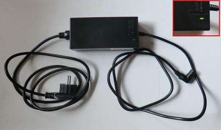

Il caricabatteria è di tipo usuale, senza ventola
Eroga una corrente di ricarica massima di 2A ed è lo stesso per le capacità 6 , 9 , 12.5 Ah Il suo peso è di 540g compresi i cavi
Per la capacità 24Ah viene fornito un caricabatteria appena più grande e dal peso di 670g, che carica con 3A massimi
Sono dotati di una spia che si accende di color rosso durante la carica e diventa verde a carica ultimata

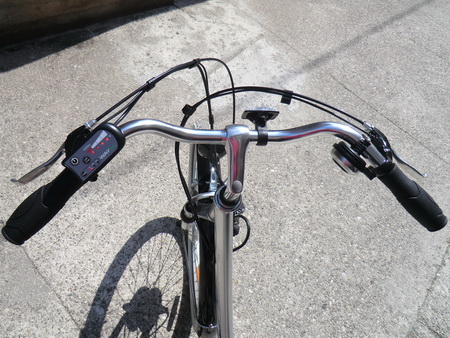

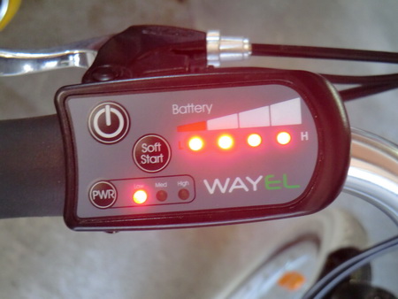

La OldTown è dotata di un cruscottino a led posto a sinistra del manubrio ben leggibile anche in pieno sole
L’accensione avviene agendo prima sulla chiave posta in zona centralina e poi sul pulsante On/off del cruscottino
Comodo in caso si voglia spegnere l’assistenza durante la marcia
Un altro pulsante, sempre a membrana, commuta il livello di assistenza fra i tre disponibili con sequenza 1-2-3-1-2-3
Non è disponibile il livello “zero” cioè assistenza disinserita; questo si ottiene spegnendo la centralina col pulsante on/off
Il livello di assistenza impostato è segnalato dall’accensione del corrispondente led rosso
Sempre a portata di pollice c’è il pulsante “soft start” che consente di avviare il motore anche in assenza della pedalata (fino al raggiungimento di 6-7 km/h)

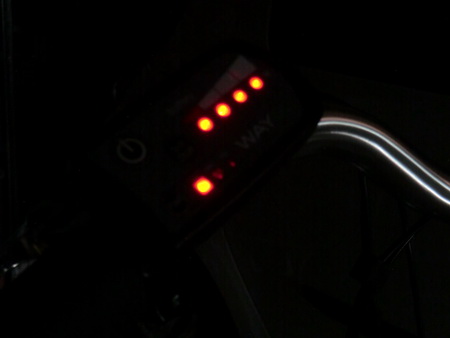

Una serie di quattro led rossi segnala lo stato di carica della batteria
La visibiltà delle segnalazioni è ottima anche di notte ma non c’è retroilluminazione dei pulsanti
L’azionamento dei pulsanti è suffcientemente facile, ma diventa un po’ difficoltoso quando si indossano i guanti per lo scarso rilievo e la corsa limitatissima
I comandi si raggiungono facilmente senza staccare la mano dal manubrio
L’indicazione della carica della batteria è di tipo voltmetrico e fornisce indicazioni sufficientemente corrette sulla carica restante

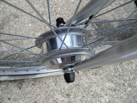

E’ un hub anteriore, geared, a 24V, brushless, sensored (ed è un ben collaudato Bafang)
La potenza dichiarata è di 180W ma ritengo che sia un limite imposto dalla centralina perché mi sembra che il motore sia da 250W (ottima garanzia di durata e di resistenza agli sforzi prolungati)
La spinta è sempre buona e le partenze sono rapide
Durante la marcia il motore è silenzioso e si mantiene tale anche sotto sforzo
rumore in marcia
E’ dotato di un connettore per poter agevolmente smontare la ruota

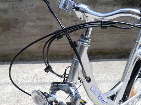

CABLAGGI
I cablaggi passano per quanto possibile all’interno del telaio
Nella zona batteria sono ben nascosti
Nella zona del movimento centrale sono ordinati ma visibili

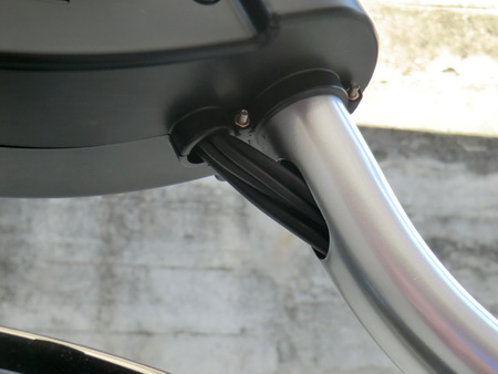

Nella zona manubrio sono piuttosto disordinati, ma questo è dovuto al fatto cha la bipa in prova era un prototipo
Il cavo motore –come di consueto- rimane esposto, ma è una necessità per poter scollegare l’utile connettore stagno che consente un agevole smontaggio della ruota posteriore

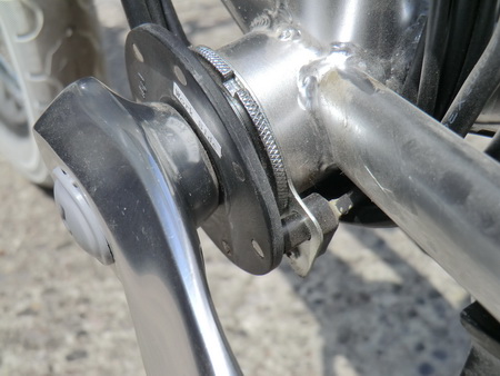

Il dischetto del PAS è montato sull’asse pedali dal lato corona, in posizione non molto protetta ma facile da raggiungere per eventuali manutenzioni

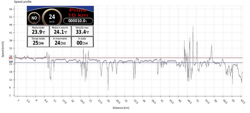

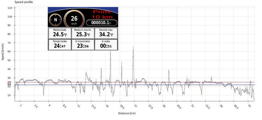

I tre livelli impostabili modulano decisamente la velocità di marcia
Col primo livello si ottiene una velocità di marcia su strada piana di circa 21 km/h ed il motore assiste, diminuendo via via la sua spinta, fino a 26.1 km/h (velocità che si ottiene a ruota sollevata)
Con il secondo livello si marcia su strada piana a circa 24 km/h ed il motore assiste fino a 29.9 km/h
Con il terzo livello si marcia su strada piana a 29-30 km/h ed il motore assiste fino a 34.1 km/h
La significativa differenza fra il valore su strada e quello a vuoto indica che è possibile modulare agevolmente lo sforzo esercitato con i pedali fra la “pedalata simbolica” (cioè facendo semplicemente girare a vuoto i pedali) e il “tutto muscoli”
La velocità minima su strada piana non scende sotto ai 16 km/h
E’ presente un pulsante “soft start” che consente di avviare l’assistenza in assenza della pedalata
Con questa modalità si raggiunge una velocità di circa 6-7 km/h ma la potenza erogata dal motore rimane sempre molto bassa

ACCELERAZIONE
Ecco il grafico della velocità in funzione della distanza percorsa e del tempo
Il tempo per percorrere 50m da fermo è risultato ottimamente di 10.7” e la velocità di uscita è 26.7 km/h
Il ritardo nell’avvio dell’assistenza rallenta le prime fasi, ma poi l’allungo è ottimo (come testimoniato dalla ottima velocità di uscita)

I risultati ottenuti con la misura dinamometrica dello sforzo esercitato sui pedali sono raggruppati in questa tabella
Il motore rimane sempre silenzioso anche sotto sforzo
La partenza in piano può avvenire anche con sforzo lievissimo ma in questo caso l’accelerazione è assai modesta, oppure si può agire sul soft start così l’avviamento non richiede alcuno sforzo ed è più vivace
Il cavalcavia al 4% viene superato a 18.5 km/h senza esercitare alcuno sforzo sui pedali (la bassa potenza del motore risente nettamente delle variazioni di pendenza)
cavalcavia 4%
La ripartenza richiede un po’ di sforzo anche usando il soft start (28kg) ma è uno sforzo sostenibile da chiunque
La salita al 10% si supera a circa 8.5 km/h applicando 43kg sui pedali e una potenza di circa 100W; a questa velocità, per la mancanza del cambio e la logica di erogazione proporzionale alla velocità della pedalata, non si raggiunge la piena potenza erogata dal motore (che si otterrebbe sopra ai 14km/h); cosicchè la già bassa potenza del motore viene ulteriormente tagliata dalla centralina e siamo al limite
La ripartenza, sempre per quanto già detto sull’erogazione di potenza, è molto difficoltosa anche applicando tutto il proprio peso sui pedali
salita 10%
Su pendenze superiori non sale e non riparte
Decisamente questo modello non è pensato per salite superiori al 5-6%

VELOCITA’ e AUTONOMIA
Ho eseguito varie prove con le diverse capacità e con i vari livelli
Il risultato interessante è che si è riscontrata una perfetta proporzionalità con la capacità delle batterie: significa che anche le capacità più piccole non soffrono per la corrente assorbita e sono correttamente dimensionate
Le batterie sono tutte Litio Polimeri e accusano il tipico progressivo calo della tensione durante la scarica che riduce via via le prestazioni velocistiche
La OltdTown si è rivelata veloce e con consumi contenuti :
al livello 1 di assistenza (velocità tipica di 20km/h e senza contributo muscolare) ho misurato 3.2 Wh/km
al livello 2 (velocità tipica di 24km/h con 70W di contributo muscolare) ho misurato 4.9 Wh/km
al livello 3 (velocità 26-27km/h senza contributo muscolare) ho misurato 7.4 Wh/km
I risultati sono raggruppati in questa tabella realizzata dalla stessa Wayel sui dati che le ho fornito (grazie per il bel lavoro che mi hanno risparmiato)
La velocità con il terzo livello e a batteria pienamente carica è di quasi 30 km/h: siamo addirittura più alti del massimo consentito (28); a questa velocità non si riesce a dare contributo muscolare perché il rapporto cinematico è troppo corto: si dovrebbe pedalare a 90 pedalate al minuto

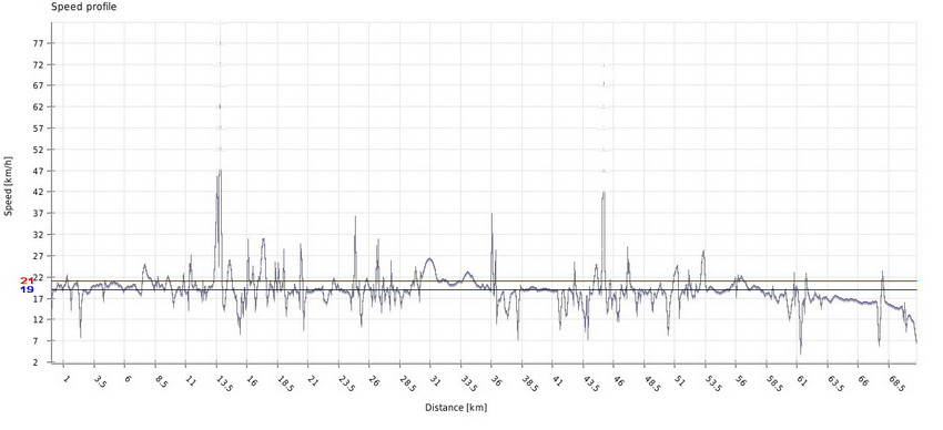

Qui il grafico della velocità con la batteria da 12Ah
Con il secondo livello, la velocità iniziale si attesta sui 25 km/h con il consueto aiuto muscolare di circa 70W e una frequenza di pedalata iniziale di 72 giri/min
Qui il grafico della velocità sempre con la batteria da 12Ah
Ho provato anche a fare la prova precedente ma, quando verso fine scarica la velocità è scesa sotto ai 22km/h, sono passato al 3.o livello di assistenza per incrementare un po’ l’andatura
Alla fine ho ottenuto la medesima autonomia, perdendo però ancor più velocità nell’ultimissimo tratto
L’ultimo grafico è relativo alla prova con il livello 1 di assistenza e senza contributo muscolare (pedalata simbolica): una vera andatura rilassata per una passeggiata turistica
Qui la velocità iniziale è stata di circa 21km/h e la cadenza di pedalata ad un tranquillissimo 60 ped/min
Sommando le varie andature selezionabili alle molteplici capacità di batteria disponibili è facile fare la scelta giusta per le proprie esigenze anche per distanze ben superiori ai 100 km

L’ammortizzatore anteriore, quello sul cannotto sella, le manopole morbide, il solido telaio e i pneumatici belli cicciotti consentono di viaggiare sugli sterrati con molta naturalezza
Si riesce a modulare più che sufficientemente la velocità
La frenata è buona e ben modulabile: si avvertono solo bloccaggi alla ruota posteriore se si frena bruscamente
Anche in presenza di buche profonde la bipa non si scompone (e nemmeno il ciclista)

Il motore è dotato di ruota libera e risulta ben scorrevole ad assistenza staccata
scorrevolezza ruote
Come si vede dal filmato risulta meno scorrevole la ruota posteriore probabilmente a causa della trasmissione a cinghia dentata che deve lavorare molto tesa
La scorrevolezza complessiva della bipa risulta buona ; il peso si sente ma quello che manca di più è un cambio a più rapporti

IMPIANTO LUCI
L’impianto è alimentato da una dinamo tangente alla ruota posteriore
A bassa velocità l’energia che fornisce è piuttosto scarsa
Il fanale anteriore è con lampadina alogena: produce un fascio luminoso di giusta forma ma non è molto potente (è comunque a norma)
Il fanalino posteriore è anch’esso con lampadina ad incandescenza Produce una buona luce, ben visibile anche di lato
Non è dotato ne di persistenza ne di lampeggio
Consiglio di upgradare tale impianto con luci a led alimentate a batteria e di tenere l’impianto originale come emergenza

Sul telaio è bulinato il numero di serie, indispensabile per il riconoscimento in caso di furto

Inserito il - 30/07/2012 : 11:37:45  Mostra Profilo Invia a serbrushless un Messaggio Privato  Rispondi Quotando
bravo pix non male come bipa....ma quel cannotto dove è appoggiato il gruppo centralina batteria proprio non mi piace.

Inserito il - 30/07/2012 : 15:33:37  Mostra Profilo Invia a pixbuster un Messaggio Privato  Rispondi Quotando
(grazie grazie)
Quel tubo reggibatteria è la caratteristica che distingue le Wayel dalle altre e vedo che anche questa volta crea una netta divisione di gusti
Anche a me l'assenza di un cambio anche solo a 3 rapporti non piace molto e mi sembra la penalizzi un pò troppo
.... ma speriamo arrivi come optional
Per la cinghia direi che non ci sono particolari problemi: basta sapere che và montata in tensione e non lasca come una normale catena; al massimo il problema è avere il ricambio che deve essere "originale Wayel"

La scelta di utilizzare il doppio tubo per la batteria è voluta. Ci consente una maggiore escursione nella regolazione della altezza della sella, molto utile per un modello Unisex che deve essere adatto anche a persone basse.

riguardo al tubo reggi batteria poteva essere incasonato ad un classico portapacchi kome fanno in tanti

(batteria 25,2V 12,5Ah 2,66 Kg garantita 1+4 anni)
come funziona precisamente questa garanzia 1+4 ?

Il tubo reggi batteria, come già osservato da Pixbuster, è una delle caratteristiche distintive di Wayel, la rende diversa dalle altre bipa.
Crea evidentemente delle diversità d’opinione, riguardo all’aspetto ed alle relative funzionalità.

Riguardo alla garanzia 1+4, è possibile scaricare tutta la documentazione utile da questo link http://www.wayel.it/it/news.php e qui http://www.wayel.it/file/n-pdf-1341474644.pdf
Ad ogni modo, tutte le batterie Wayel sono garantite da difetti di fabbricazione per un anno, in caso di impiego
e stivaggio secondo le istruzioni accluse nella confezione. Wayel però ha reso la garanzia di legge estendibile per ulteriori 4 anni, nel rispetto delle precisazioni indicate all’interno del pdf (di cui vi ho indicato il link).

attenzione alle garanzie wayel, vedi discussione garanzia del rivenditore/costruttore
