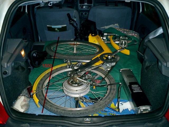

Inserito il - 17/03/2007 : 18:40:56  Mostra Profilo Invia a pixbuster un Messaggio Privato  Rispondi Quotando
naaaaaaaaaaaaa ci sta in macchina !
63,45 KB
è la mia prima Frisbee, caricata sulla Clio (la seconda serie, non l'attuale), il giorno in cui ho lacerato il pneumatico posteriore

Inserito il - 17/03/2007 : 21:33:19  Mostra Profilo Invia a job un Messaggio Privato  Rispondi Quotando
Grande Pix, hai la macchina giusta giusta per i casi di emergenza...
Nel mio povero Jimny non ci starebbe pero', sigh! non ho 1,5 metri di profondità, anzi forse adesso sì, che sono senza lunotto .
Fantastico, grande Pix! e' sufficiente smontare la ruota anteriore? L'operazione è semplice?
Basta avere la chiave giusta ed è facile e veloce
Credo che sia possibile farsi montare (optional) il mozzo a sgancio rapido che facilita ancora di più l'operazione ... però anche ai ladri
