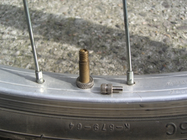

Valvola DUNLOP (DV)
E' la valvola "classica" gonfiabile con le normali pompe da bici

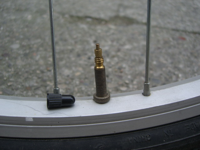

Valvola PRESTA o Sclaverand (SV)
E' la tipica valvola usata sulle bici da corsa
Per aprirla bisogna svitare il piolino superiore che però non si può togliere (e ne evita la perdita)
Ha lo stesso diametro della valvola Dunlop e perciò può essere gonfiata dalle normali pompe da bici; però alcune delle pompe più vecchie o economiche, non hanno abbastanza spazio per il piolino e tendono a mantenerlo schiacciato, impedendo di fatto il gonfiaggio

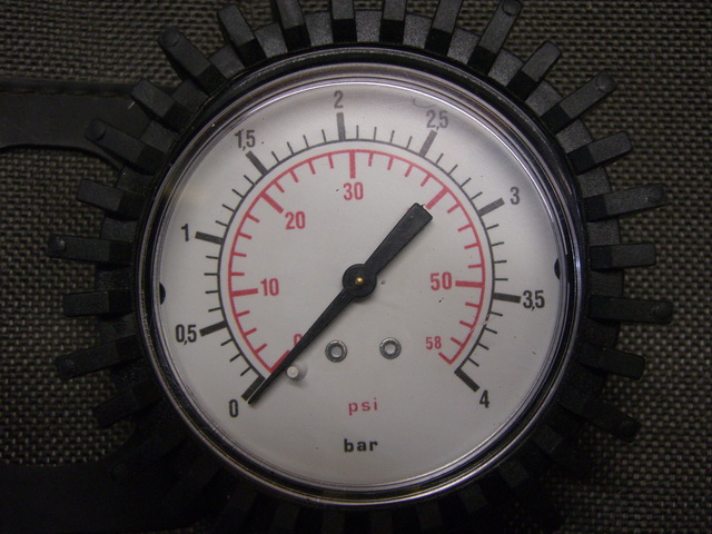

La pressione di gonfiaggio del pneumatico è indicata sulla sua spalla con un valore minimo o massimo, espresso in BAR o PSI
L'equivalenza dei due valori è mostrata qui
