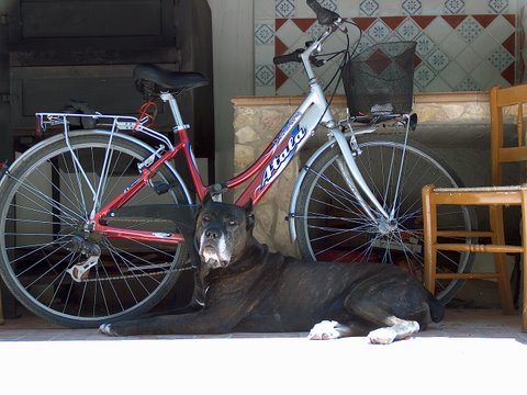

Allego una foto della mia bici, la più nitida che avevo e in cui, se zummata, sono leggibili anche le scritte degli adesivi.

la foto non si vede: dovresti provare a ripostarla cambiandogli nome perchè non vengono accettati caratteri "strani" come le parentesi
Chiamala ad esempio "ibla-1" e mi raccomando non metterla più grande di 800 pixel di larghezza altrimenti scompagina tutto

la posso allegare o in formato ridotto o che scompagina!! Tempo per creare una via di mezzo non ne ho, quindi opto per la ridotta, se non fosse sufficiente a dare un'idea chiara della bici vi mando l'altra in cui potrete ammirarne i granelli di polvere come al microscopio.

credo che la tua bici possa alloggiare serenamente un kit.Per puro scrupolo controlla la larghezza del carro posteriore e riportala qua sul topic.

nel primo post la bici non era visibile.
Ci sono telai in acciaio che devono essere allargati anche di un paio di cm per far entrare il motore.
senza contare che non sempre, a ruota inserita, la larghezza spacca il millimetro.
Una persona poco pratica potrebbe capire che se il carro non è assolutamente di 135 , il motore non ci sta....

se non ha almeno un ammortizzatore avanti la vedo
un po dura se la strada e` sconnessa.
