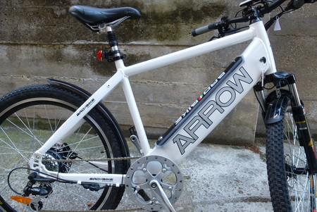

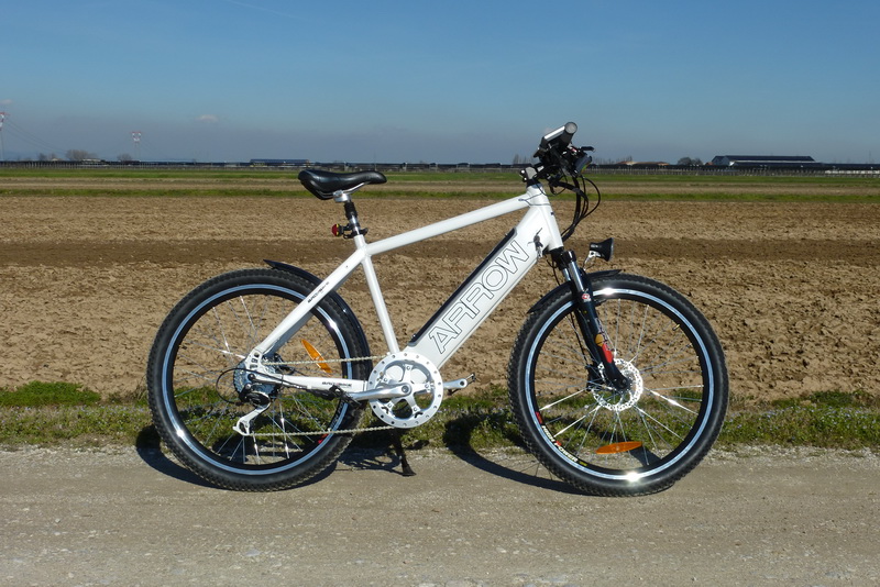

Questa volta abbiamo un nuovo arrivo nel mercato delle biciclette a pedalata assistita:
il costruttore si chiama BAD-BIKE ed è italiano; i prodotti vengono commercializzati in esclusiva da CMF Europe di Napoli
www.bad-bike.it www.cmfeurope.it
Il modello si chiama
ARROW
IN BREVE

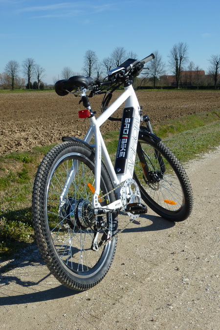

Il telaio è di tipo slooping, completamente in alluminio, di buona solidità
Il peso complessivo è di 24.3kg compresa la batteria che è integrata nel telaio e “semiestraibile”
Ha la forcella anteriore ammortizzata (Zoom 550 non regolabile) di buona robustezza

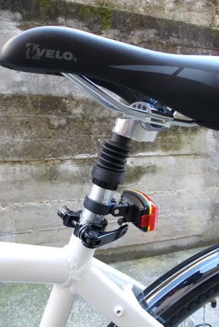

Anche il cannotto sella è ammortizzato (Promax) e lavora bene sulle buche non troppo profonde
I pneumatici sono dei Kenda tassellati 26”x2.30” (55-559) che sono un buon compromesso fra il grip e la comodità di marcia

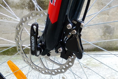

La Arrow è dotata di impianto frenante a dischi ad azionamento idraulico
Entrambi i dischi sono da 160mm Tektro; le pinze e le leve sono Hygia
La modulazione della frenata è ottima e la potenza dei freni elevata; si apprezza particolarmente nelle discese lunghe
Manca invece il mordente nelle frenate di emergenza: lo spazio di arresto rilevato è di 4.30 metri da 25km/h

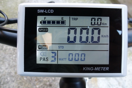

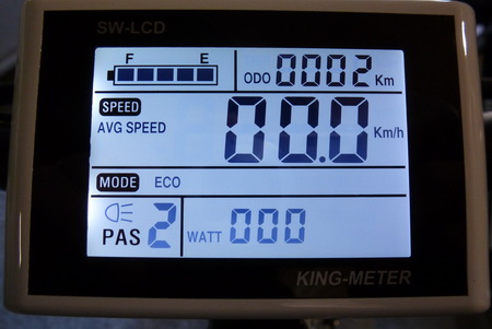

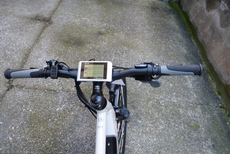

E’ dotata di un display a cristalli liquidi retroilluminabili ben leggibile anche in pieno sole e con cifre grandi
Oltre alle consuete informazioni, vi si può leggere il valore della potenza assorbita dal motore

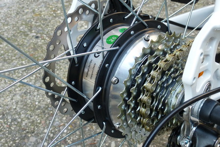

Il motore è un hub posteriore, geared, da 250W, a 36V, brushless, sensored ed è un ben collaudato e potente Bafang
Durante la marcia il motore è silenzioso; sotto sforzo la rumorosità aumenta ma non diventa mai invasiva

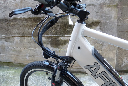

I cablaggi sono nascosti e molto ben ordinati anche nella zona del manubrio

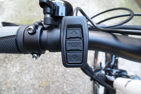

E’ possibile modulare agevolmente lo sforzo esercitato con i pedali fra la “pedalata simbolica” (cioè facendo semplicemente girare a vuoto i pedali) e il “tutto muscoli”

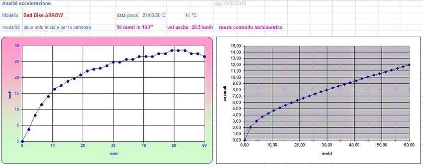

Il tempo per percorrere 50m da fermo è risultato di 10.7” e la velocità di uscita è 28.5 km/h (a tachimetrica disinserita)

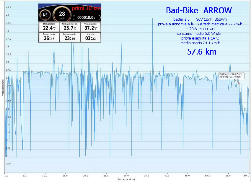

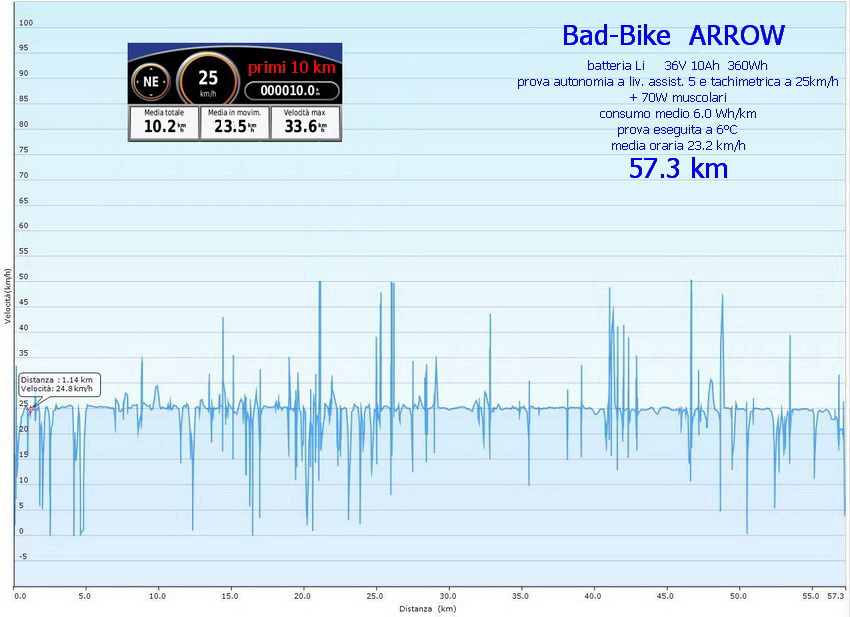

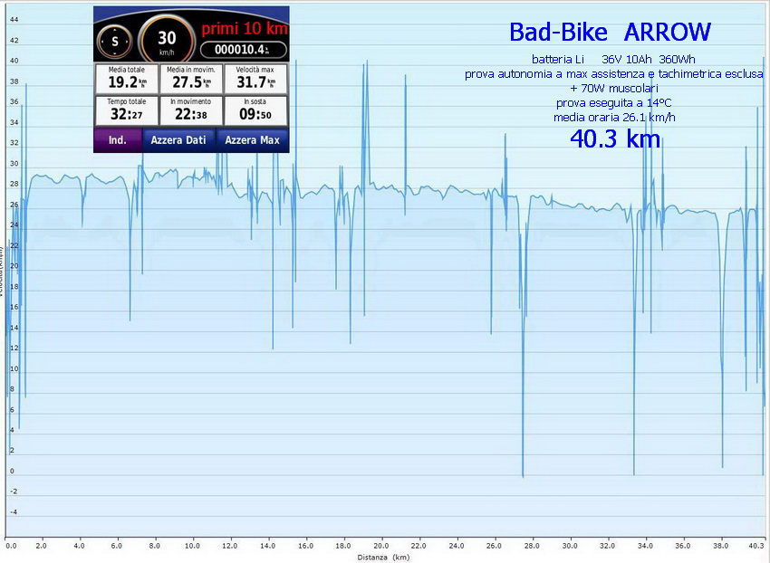

A 25 km/h l’autonomia risulta di 75km
La marcia è “a onde”: l’assistenza continua ad attaccarsi e a staccarsi per l’intervento del cut-off tachimetrico e
la velocità oscilla in continuazione fra i 25 e i 24km/h

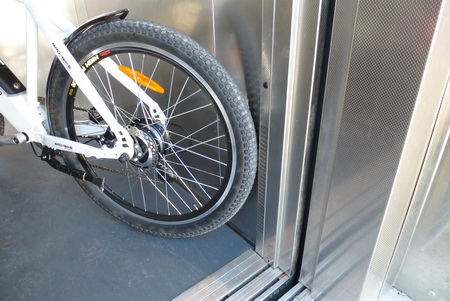

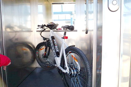

Il trasporto in treno non è facilissimo per via del suo peso, della mancanza di un punto di presa ergonomico e dell’ingombro del manubrio, ma se lo si fa in occasione di qualche gita è fattibilissimo
L’aggancio ai sostegni presenta qualche difficoltà per la grossa larghezza del pneumatico

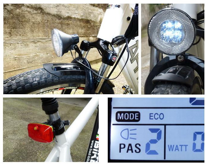

L’impianto è ad alimentazione mista: il fanale anteriore è alimentato dalla batteria principale e quello posteriore a pile (anche ricaricabili)
Il fanale anteriore è a 4 led; il fascio è un po’ irregolare ed è a norma ma non di più; la luce non è dotata di lampeggio
Il fanalino posteriore, anch’esso a led, è alimentato da batteria (anche ricaricabili) ed ha il lampeggio

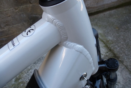

La Arrow non è dotata di antifurti di serie salvo la chiave di bloccaggio del vano batteria

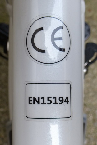

E’ certificata per le norme europee EN 14764 (robustezza per bici da turismo) EN 15194 (bici elettriche) e EMC (compatibilità elettromagnetica)

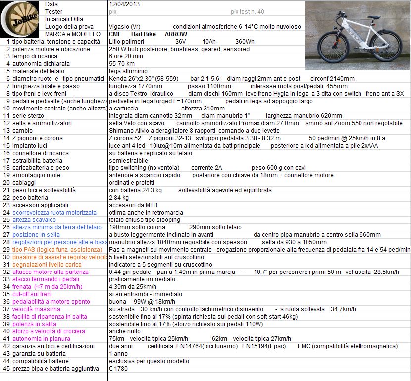

Qui c’è la consueta SCHEDA con tutte le caratteristiche

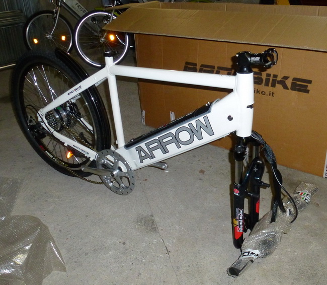

CICLISTICA
Il peso complessivo è di 24.3kg compresa la batteria che è “semiestraibile”

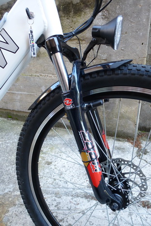

La forcella anteriore è ammortizzata (Zoom 550 non regolabile)
L’ammo ha una buona escursione , è solido e stabile; anche in frenata flette molto poco e mantiene ottimamente controllabile la guida

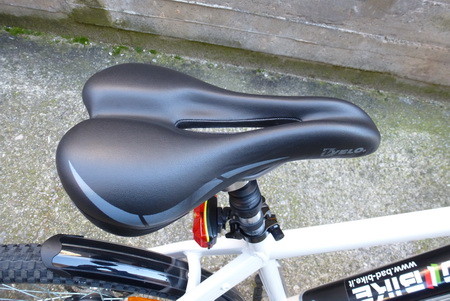

La sella (Velo) ha lo scavo centrale ed ha una imbottitura morbida
La regolazione di inclinazione e posizione avanti-indietro è precisa e fine
La regolazione dell’altezza è di tipo rapido

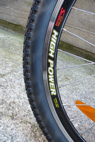

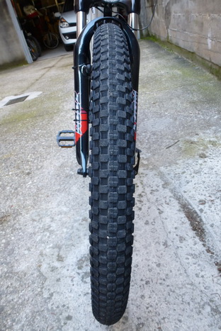

Per completare il quadro dell’ammortizzazione, vediamo i pneumatici:
Ammo anteriore, ammo sella e pneumatici larghi, consentono di viaggiare comodamente anche su fondi dissestati
Per chi non ha bisogno delle gomme tassellate, consiglierei di richiedere il montaggio degli Schwalbe Fat-Frank che hanno la stessa dimensione ma che ammortizzano meglio

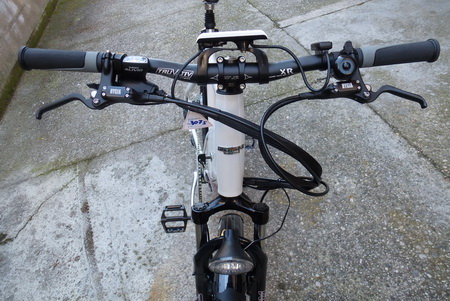

La posizione in sella è a busto leggermente piegato in avanti
Il manubrio è dritto (da MTB) e piuttosto largo: si controlla bene la bipa anche su fondi difficili
Non è però facilmente regolabile in altezza perché richiede l’uso di spessori
Le manopole sono cilindriche e realizzate con un materiale gradevole e che non affatica

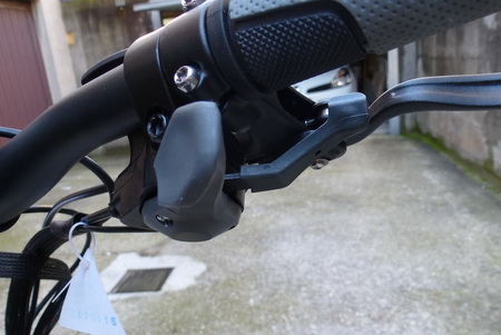

Il comando del cambio è – sempre Shimano - del tipo a doppia levetta: morbido e comodo in entrambe le direzioni, si scalano anche tre rapporti insieme

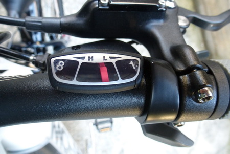

L’indicazione della marcia inserita è ben visibile ma solo di giorno

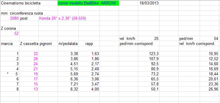

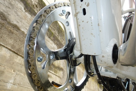

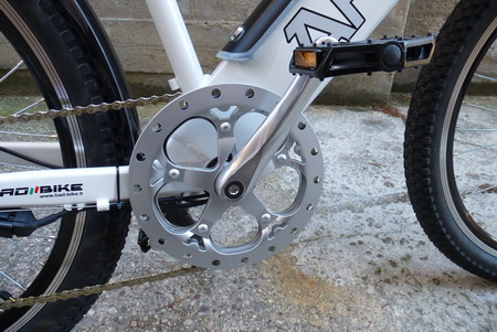

La corona è da 52 denti e i pignoni sono da 32-28-24-21-19-17-15-13 denti
Gli sviluppi metrici della pedalata vanno da 3.38m a 8.32m
Il range dei rapporti è ottimo ma un po’ esteso verso i rapporti lunghi: adatto alla marcia a velocità sostenute, ma un po’ carente nelle salite più ripide
I rapporti sono ben scalati e si trova facilmente la giusta cadenza di pedalata
A 25 km/h la in 8.a la cadenza di pedalata è di appena50 ped/min; a 30 km/h sale a 60, ancora cadenza di tutto riposo

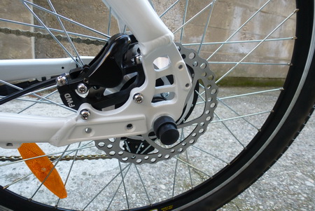

Lo smontaggio della ruota anteriore è di tipo rapido
La ruota posteriore richiede l’uso di una chiave da 18 e il distacco del connettore motore

Parlando più sopra di pneumatici non ho citato la valvola:
è una Schrader (tipo automobilistico)
E i cerchi sono dei robusti doppia camera

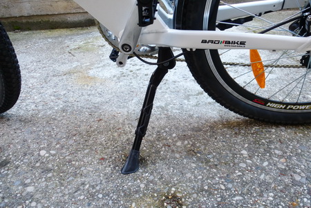

Il cavalletto è un monopiede regolabile montato vicino al movimento centrale; non consente la rotazione completa dei pedali ma sorregge stabilmente la bipa

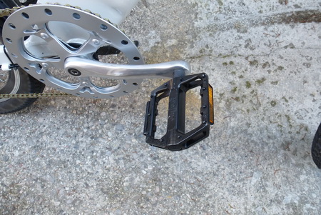

I pedali sono a base larga (quelli da MTB) e li ho trovati molto comodi anche dopo parecchio tempo di uso

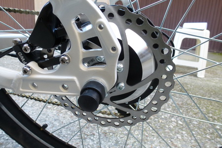

La Arrow è dotata di impianto frenante a dischi appunto ad azionamento idraulico

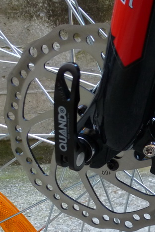

Le pinze e le leve sono Hygia
Questo è l’anteriore
E questo è il posteriore

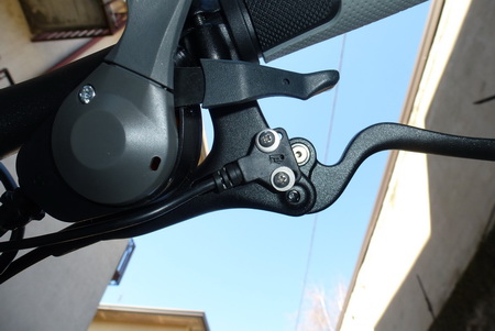

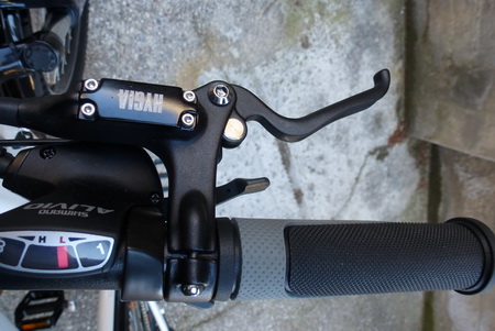

Le leve sono a tre dita, robuste e morbide da azionare; entrambe sono dotate degli switch di cut-off del motore
Il freno anteriore è comandato dalla leva sinistra
Qui si vede lo switch, facilmente smontabile
In discesa se ne apprezza tutta la bontà con frenate efficaci e potenti, senza affaticamento dell’impianto
Anche su pendenze elevate non ho riscontrato mai problemi anzi ne ho apprezzato la potenza
(adesso i “caprioli” che scendono 1500m di dislivello in mezzo … alle rocce laviche … non mi facciano le pulci: mi riferisco a discese “umane” di percorsi collinari come quelli dei test)
Manca invece il mordente nelle frenate di emergenza (ma mi pare tipico dei dischi): lo spazio di arresto rilevato è di 4.30 metri da 25km/h; valore abbondantemente sotto ai minimi previsti dalla EN14764 ma non particolarmente brillante
La frenata di panico è comunque molto stabile e si manifestano solo bloccaggi della ruota posteriore, ma senza sbandamenti (e nessuna tendenza al ribaltamento)

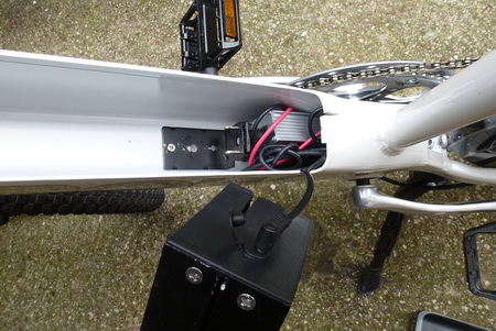

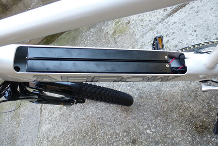

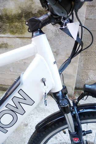

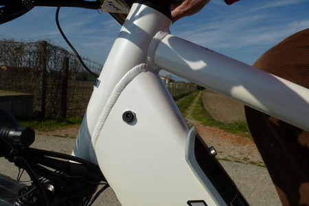

Il telaio della Arrow ha un capace vano in cui sono sistemate batteria e centralina
La batteria occupa la parte più alta e alla sua base c’è la centralina
Qui si vede a batteria smontata
La parte elettronica risulta perciò molto ben protetta dagli agenti atmosferici e anche da cadute della bipa, ma è allo stesso tempo facile da raggiungere per eventuali sostituzioni
La centralina è dotata di autospegnimento dopo circa 8 minuti di inattività

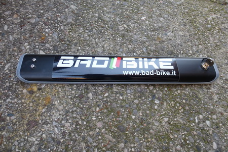

BATTERIA

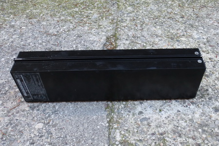

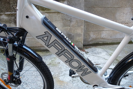

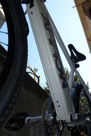

La Arrow è equipaggiata con una batteria litio-polimeri da 36V 10Ah 360Wh
Il suo alloggiamento è particolare: il tubo obliquo del telaio ha una grande sezione ed al suo interno è ricavato lo spazio, chiuso da un coperchio a chiave, per batteria e centralina
Ecco la batteria alloggiata nel suo spazio
Il connettore di ricarica è riportato all’esterno del telaio in posizione molto facile da utilizzare

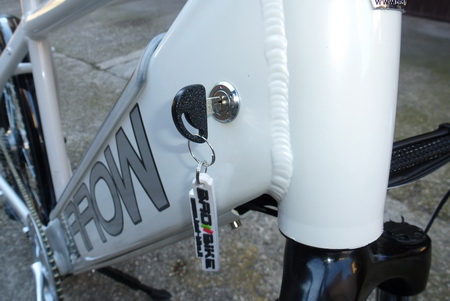

La batteria è “semiestraibile” non perché lo smontaggio sia complicato o richieda attrezzi, ma per la mancanza di una maniglia o incavo per afferrarla e per lo spazio esiguo per tale operazione
Anche l’apertura e la chiusura del coperchio non sono velocissime; la chiusura poi richiede un po’ di pratica perché sulla parte inferiore del coperchio c’è uno spessore di gomma che immobilizza la batteria e oppone una certa resistenza alla chiusura
I contatti della batteria verso la centralina sono i classici perciò non hanno problemi per ripetute manovre di inserimento/disinserimento
La batteria è dotata di un connettore di ricarica (visibile più in alto dei contatti) che viene riportato all’esterno tramite un cavetto (che si vede nella foto della centralina, più sopra)
Tale cavetto è però da scollegare quando si estrae la batteria
La batteria ha un contenitore spigoloso; quando si trasporta è poco gradevole (anche di aspetto) ; il suo peso è di 2.8 kg
Diciamo che se si deve caricare abitualmente in casa, non è la soluzione ideale ma non è nemmeno così scomodo
Nota: se si ricarica abitualmente la batteria estratta dalla bipa, non occorre collegare ogni volta il cavetto quando la si inserisce
I contatti rimangono sotto tensione perché non c’è un interruttore sulla batteria, ma sono in posizione difficilmente raggiungibile accidentalmente (se la trasportate evitate di tenerla insieme ad altri oggetti metallici)
La curva di scarica è piuttosto favorevole (tanto da avermi fatto dubitare che sia una li-poli) e mantiene elevate le prestazioni praticamente fino a completa scarica, poi scendono repentinamente
Non sono presenti indicatori dello stato di carica sulla batteria

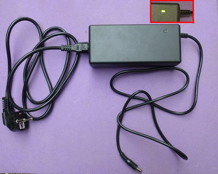

Il caricabatteria è di tipo switching, senza ventola perciò silenziosissimo
La corrente nominale di carica è 2A e il tempo di carica da batteria … esausta… è di 6 ore e 20 minuti
Il suo peso è di 600 grammi compresi i cavi
I cavi sono di lunghezza normale e la spina di rete è di tipo “europeo”
E’ dotato di una spia che si accende di color rosso durante la carica e diventa verde a carica ultimata
COMANDI e REGOLAZIONE DELL’ASSISTENZA
La Arrow è dotata di un display a cristalli liquidi retroilluminabili in azzurro posto verso il centro del manubrio; ben leggibile anche in pieno sole e con cifre sufficientemente grandi per poter essere agevolmente lette durante la marcia
Vi si leggono la velocità istantanea (a grandi cifre), il livello di assistenza impostato, lo stato di carica della batteria e, novità rispetto ad altri analoghi, la potenza assorbita dal motore
E’ indicato anche il chilometraggio percorso e quello totale (trip e odo)
Vi si può leggere, in alternativa alla velocità, la media oraria e la velocità massima
Di notte è retroilluminabile in modo uniforme e ben leggibile; l’accensione della luce anteriore attiva contemporaneamente la retroilluminazione e compare il simbolo del faro nel display
La regolazione dell’assistenza (che è a controllo della velocità di rotazione dei pedali) è regolabile su 5 livelli
Non è disponibile il livello “zero” cioè assistenza disinserita; questo si ottiene solo spegnendo la centralina (ma si perde l’indicazione della velocità e dei chilometri percorsi)
I comandi per selezionare il livello di assistenza e per le funzioni del computerino sono posizionati a sinistra sul manubrio in una posizione facilmente raggiungibile con il pollice
Buona la soluzione di tenere il display al centro per evitare facili danni in caso di caduta della bipa
I pulsanti sono tre: quello centrale accende e spegne la centralina, gli altri due incrementano o decrementano il valore di assistenza
Combinazioni varie della pressione dei tasti consentono di controllare le funzioni del computerino
La pressione mantenuta per più di 1.5 secondi sul pulsante inferiore attiva il “soft-start”
I pulsanti non sono retroilluminati per cui bisogna affidarsi al tatto nella marcia notturna
I comandi si raggiungono facilmente senza staccare la mano dal manubrio
I pulsanti non sono piccoli, ma sono poco distanziati e poco rilevati; il loro azionamento con i guanti è piuttosto difficile
Sul tubo obliquo-portabatteria, dalla parte opposta al connettore di ricarica, troviamo una chiave: essa ha funzione puramente elettrica e stacca l’alimentazione alla centralina
La chiave è la medesima che apre il coperchio del vano batteria
Per accendere la bipa occorre prima agire su tale chiave e poi sul pulsante centrale del gruppo a manubrio, mantenendo la pressione per circa un secondo
Attenzione che se si spegne la centralina si azzerano anche il contachilometri parziale e le indicazioni di media e velocità massima; da ricordare quando ci si ferma … a mangiare un gelato
Il tachimetro (ed anche il contachilometri) è un po’ pessimista e indica circa il 2.5% in meno : quando segna 28km/h in realtà sono quasi 29
L’indicazione della potenza al motore è molto utile per coordinare il proprio sforzo con il consumo della batteria; è però piuttosto “ballerina” e i valori cambiano un po’ troppo in continuazione
L’indicazione dello stato di carica della batteria è di tipo voltmetrico ma risulta abbastanza affidabile per valutare l’autonomia residua
Questa cosa la dico sottovoce:
E’ possibile regolare, a bipa ferma e con una particolare combinazione di tasti, la velocità a cui interviene il cut-off tachimetrico; di serie viene impostata su 25 km/h; è possibile regolarla a valori superiori ma ricordo che sopra ai 27km/h la bipa diventa illegale per il codice della strada
MOTORE
E’ un hub posteriore, geared, da 250W, a 36V, brushless, sensored ed è un ben collaudato Bafang
La spinta è sempre buona anche se il ritardo nell’avvio dell’assistenza, di cui parlerò più avanti, la penalizza
Nel filmato seguente si può udire il rumore prodotto alla massima velocità raggiungibile
rumore in marcia
Al massimo dello sforzo in salita ho letto sul display un assorbimento di 615W
Il motore è dotato di un connettore per poter agevolmente smontare la ruota

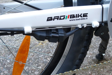

I cablaggi sono molto ben ordinati anche nella zona del manubrio (con la sola eccezione del cavetto del fanale che avevo montato io forse non bene)
Nella zona sotto al telaio i cavi scorrono in una canalina facilmente apribile che li nasconde e protegge
Il cavo motore –come di consueto- rimane esposto, ma è una necessità per poter scollegare l’utile connettore stagno che consente un agevole smontaggio della ruota posteriore

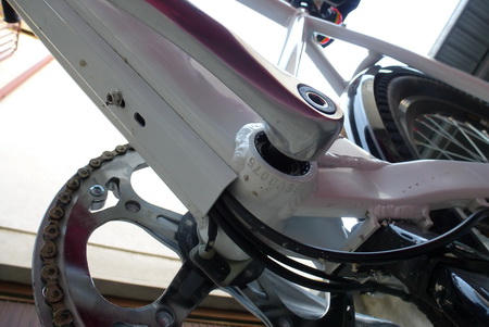

Il dischetto del PAS è montato sull’asse pedali dal lato corona, in posizione protetta ma facile da raggiungere per eventuali manutenzioni
MODALITA’ DI ASSISTENZA
La centralina eroga potenza al motore in funzione della velocità di rotazione dei pedali e del livello di assistenza selezionato fra i 5 disponibili
La centralina è dotata di cut-off tachimetrico che viene tarato in fabbrica a 25km/h ma che può essere innalzato sino a 27 km/h restando entro il limite massimo previsto dal codice della strada e; si invita a non portarlo a valori superiori per non rendere il mezzo “sequestrabile”
Riporto le velocità ai vari livelli senza cut-off tachimetrico (ovvero settato a 40km/h)
Liv 1 – su strada 06.0 – a vuoto 07.4 km/h
Liv 2 – su strada 12.0 – a vuoto 15.3 km/h
Liv 3 – su strada 18.0 – a vuoto 21.7 km/h
Liv 4 – su strada 24.5 – a vuoto 27.4 km/h
Liv 5 – su strada 30.0 – a vuoto 34.7 km/h
La velocità minima al primo livello è di 6.6km/h a vuoto e 4.5km/h su strada
La significativa differenza fra il valore su strada e quello a vuoto indica che è possibile modulare agevolmente lo sforzo esercitato con i pedali fra la “pedalata simbolica” (cioè facendo semplicemente girare a vuoto i pedali) e il “tutto muscoli”
L’avvio dell’assistenza è progressivo e non ci sono mai “strappi” che possano mettere in difficoltà
L’assistenza fornita dal motore è anche funzione della velocità della pedalata
La cadenza minima per mantenere attiva l’assistenza è di 14 ped/min
Quella per ottenere la massima assistenza è 54 ped/min; è un valore piuttosto alto che corrisponde a 3km/h in prima marcia e 18km/h in 5.a
Nella tabellina del cinematismo ho messo la colonna delle velocità proprio alla cadenza di 54 ped/min
Come vedremo successivamente queste caratteristiche penalizzano in salita
Il lato positivo è che si può modulare l’assistenza rallentando la pedalata e ciò è utile nel traffico o nella marcia in coppia

AVVIO DELL’ASSISTENZA
Per ottenere la partenza del motore è necessario alimentare la centralina agendo sulla chiave, poi tenere premuto per mezzo secondo il pulsante Mode sul manubrio, eventualmente selezionare il livello di assistenza desiderato e iniziare a pedalare
L’avvio dell’assistenza avviene dopo 0.44 giri (=160°) di pedale pari a 1.49m in prima marcia: è un po’ pigro, ma così non causa mai avvii indesiderati del motore conducendo la bipa a mano
L’assistenza si avvia progressivamente senza spinte brusche e cresce con il crescere della velocità di pedalata
avvio assistenza su strada
E’ presente un controllo tachimetrico che stacca inesorabilmente l’assistenza al raggiungimento del valore settato
Interrompendo la pedalata, il motore si arresta dopo circa mezzo secondo (valore buono)
Agendo su una qualsiasi delle leve dei freni, l’assistenza si interrompe immediatamente
Il riattacco dell’assistenza dopo una pausa nella pedalata è noiosamente lungo e lo si soffre particolarmente al termine delle discese quando si vorrebbe sfruttare il residuo di inerzia per mantenere più a lungo la velocità acquisita
Con il pulsante “soft-start” non è necessario esercitare alcuno sforzo sui pedali in partenza ma c’è un ritardo di più di un secondo dalla pressione del pulsante per avere l’avvio del motore
La pedalata ha prevalenza sul soft-start: se si inizia a pedalare la velocità aumenta in funzione del livello di assistenza selezionato; questa funzione è assai comoda nelle partenze
Il “soft start” non è particolarmente potente ma fornisce un aiuto assai utile nelle partenze in salita
Per attivare il motore è necessario mantenere la pressione sul pulsante “soft-start” per almeno 1.5”; quando si è fermi al semaforo è però possibile la sua attivazione preventiva: si tiene almeno uno dei freni tirato e si preme il pulsante; al rilascio del freno il motore si avvierà immediatamente
Con questo comando si ottiene una velocità a vuoto di 12.6km/h ed una su strada di 8.5: sono valori un po’ elevati per consentire la “camminata assistita” in piano, ma corretti se si cammina a fianco della bipa in salita
soft start e camminata assistita

Ecco il grafico della velocità in funzione della distanza percorsa e del tempo
Si sconta il ritardo nell’avvio dell’assistenza che non consente partenze brucianti, ma poi l’allungo è ottimo (come testimoniato dalla buon velocità di uscita nonostante la fase di avvio lenta)

In effetti la corona da 52 denti è un po’ troppo grande e, se consente di andare veloci con una cadenza tranquilla, penalizza la marcia quando la pendenza diventa sensibile
Per chi è intenzionato ad usare questa bipa abitualmente su percorsi ondulati, suggerisco il passaggio ad una corona più piccola (z46 o addirittura 42)

VELOCITA’ e AUTONOMIA
Ho eseguito tre prove di autonomia tutte al livello di assistenza massimo (quinto)
La prima sul consueto percorso urbano-extraurbano con qualche cavalcavia e con 70W provenienti dai miei muscoletti
In questa prova ho settato il controllo tachimetrico a 25 km/h
Come si vede dal grafico, la velocità è rimasta molto costante fino alla fine della prova quando è scesa repentinamente
Ho percorso 57.3km prima del calo definitivo delle prestazioni
La temperatura durante la prova era di 6°C: riportando l’autonomia a 21 gradi, risulta di 75km
In questa modalità la marcia è “a onde” di velocità: la bipa raggiunge rapidamente i 25km/h poi interviene il controllo tachimetrico e l’assistenza si stacca facendo diminuire la velocità; quando si scende quasi a 24km/h si riavvia l’assistenza e si torna in un attimo a 25; questo effetto permane per tutta la scarica fino alle ultimissime fasi
Nella seconda prova ho settato il cut-off tachimetrico a 27km/h (massimo tollerato dal codice della strada)
Anche qui il calo di velocità nell’arco della scarica è assai contenuto
Qui le “onde di velocità” permangono per i primi 15 km circa; dopo, la tensione non è più sufficiente a far raggiungere alla bipa il valore di cut-off
Ho rilevato una autonomia utile di 57.6km, poi è giunta fino a 60 km a prestazioni in calo rapido (considero terminata l’autonomia utile quando la velocità scende sotto a 25 km/h meno il 10% , cioè 22.5km/h)
La temperatura durante la prova è stata di 14°C perciò riportandola a 21°C si ottiene 62 km
La terza prova è solo per vedere le possibilità del motore perché l’ho eseguita senza controllo tachimetrico (non sul solito percorso urbano-extraurbano ma su stradine di campagna pochissimo frequentate perciò con pochi stop&go)
La velocità iniziale è stata di 29 km/h, ma anche a fine prova era sopra ai 26; poi il solito repentino calo fino all’intervento di sicurezza della centralina
Come si vede dai grafici, nonostante la batteria sia una litio-polimeri, la tensione si mantiene elevata per tutta la scarica consentendo prestazioni ottime per tutto l’arco di utilizzo
Con il 4.o livello la velocità su strada piana è intorno a 23-24 km/h; in questa condizione non si manifestano onde di velocità e la marcia è molto regolare; poiché la velocità a vuoto è di 27km/h , si può contribuire con i muscoli per viaggiare a 25km/h con ancora una certa assistenza: è una marcia allenante e che consente di prolungare sensibilmente l’autonomia
Le gite fuori porta sono bene alla sua portata !

Negli ascensori standard delle ferrovie ci sta agevolmente senza alcuna manovra
(ricordo sempre di portare con sé una corda elastica perché a volte i sostegni sono tutti occupati e occorre fissare la bipa in posizioni inconsuete)
Quando si solleva la bipa per superare una scala, si sente la mancanza di un punto di presa ergonomico ma la manovra si porta a termine senza grosse difficoltà; ovviamente si sente il peso e si avverte un leggero sbilanciamento in avanti
La compattezza delle dimensioni, invece, è di notevole aiuto
trasporto su scala

Vorrei mettere l’attenzione sulla dimensione dei pneumatici: la loro larghezza farebbe pensare ad un maggior attrito, invece la loro sezione circolare determina che l’impronta a terra è molto sottile, non più larga di quella di un pneumatico di sezione inferiore
Forse si riesce a vedere in questa foto la riga nera della parte a contatto col terreno dopo essere passato da sterrato ad asfalto pulito
La prova dinamometrica a 18km/h (velocità bassa per minimizzare l’effetto della resistenza dell’aria ed evidenziare invece la scorrevolezza meccanica) indica una richiesta di 99W : buono anche se necessariamente un po’ maggiore di quanto richiesto da una muscolare analoga
La batteria, essendo integrata nel telaio, non fa cambiare l’estetica generale quando è rimossa
IMPIANTO LUCI
L’impianto è ad alimentazione mista: il fanale anteriore è alimentato dalla batteria principale e comandato dai pulsanti a manubrio che attivano contemporaneamente la retroilluminazione del display; l’accensione viene segnalata dal simbolino del faro sul display stesso
Quello posteriore è alimentato a pile (anche ricaricabili)
Il fanale anteriore è a 4 led ed incorpora il catadiottro bianco;
Il fanalino posteriore, per un piccolo disguido, non mi è stato fornito ed ho usato un fanale analogo per le foto
Mi hanno comunicato che è molto simile a quello che ho usato perciò a pile anche ricaricabili e con la funzione di lampeggio (che ritengo molto utile per farsi immediatamente identificare come bicicletta)
Ho rilevato una cosa a cui bisogna prestare attenzione: l’accensione della luce anteriore (e della retroilluminazione) richiede la pressione contemporanea dei pulsanti “mode” e “up” per un paio di secondi
Se si fa questa manovra in movimento le asperità della strada fanno facilmente perdere la pressione di uno dei due pulsanti; se è quello “mode” si incrementa il livello di assistenza perché rimane attivo il solo pulsante “up”, ma se scappa dal dito il pulsante “up” facilmente si spegne l’assistenza e così si azzera anche il valore del “trip” e quelli della media oraria e di velocità massima
ANTIFURTO
Assolutamente necessario dotarla del sistema preferito per poterla affrancare solidamente a qualche struttura fissa
Sul telaio è bulinato il numero di serie che è bene annotarsi per averlo disponibile in caso di furto e dimostrare così la proprietà del mezzo ritrovato

CERTIFICAZIONI, GARANZIA E PREZZI
La Arrow è certificata per le norme europee EN 14764 (robustezza per bici da turismo) EN 15194 (bici elettriche) e EMC (compatibilità elettromagnetica)
La garanzia è di 2 anni ed è di 1 anno sulla batteria, senza limitazioni
Il prezzo di listino della Arrow è di 1690€ con i pneumatici da 1.95”, il cambio a 7 rapporti e il display a led
Quella oggetto della prova è corredata del “Racing Pack” che porta a 8 i rapporti, monta pneumatici da 2.30” ed ha il display con schermo a cristalli liquidi
Il prezzo lievita di 90€ portandosi a 1780€
La batteria di ricambio costa 345€
Rimando alla sezione “prezzi ufficiali” per i valori aggiornati

Se si vuole fare un po’ di muscoli, basta selezionare il quarto livello di assistenza e spingere un po’ sui pedali
Così si può riuscire ad entrare nel “club dei 100km”
I viaggi in treno sono affrontabili con tranquillità, ma non è la bipa più adatta per i pendolari bici-treno
Invece l’uso con il camper è sicuramente fra le sue possibilità
Il trasporto in auto è senza problemi perché non è troppo pesante e ha dimensioni contenute

Tutti i dati sono ottenuti col mio peso a bordo: 75kg vestito e con gli accessori tipo navigatore satellitare e fotocamera

Sicuramente una buona novità il display LCD bello ampio con l'indicazione dei Watt consumati, che aiutano a regolare lo sforzo in funzione di una maggiore autonomia.
Sbaglio o il soft start è un po' troppo veloce però, vedo che in piano ti ha fatto "correre" dietro alla bipa

.... Sbaglio o il soft start è un po' troppo veloce però, vedo che in piano ti ha fatto "correre" dietro alla bipa ...
lo so che scrivo tantissimo e che non è agevole raccapezzarsi ma
... Con questo comando si ottiene una velocità a vuoto di 12.6km/h ed una su strada di 8.5: sono valori un po’ elevati per consentire la “camminata assistita” in piano, ma corretti se si cammina a fianco della bipa in salita

2)la bicicletta va ordinata solo online,ti viene spedita smontata?
Arriva così:
167,15 KB
perciò si deve montare manubrio, ruota anteriore, sella (semplicemente da infilare nel tubo-sella del telaio), pedali e luci
nessuna difficoltà !

La forcella è regolabile (non conosco marca e modello).
I pedali sono ora in metallo.
