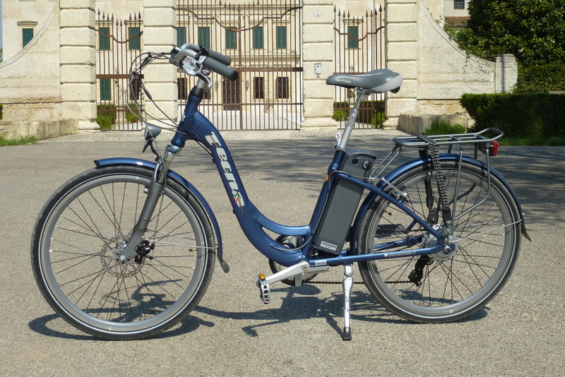

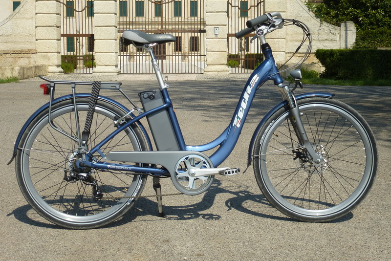

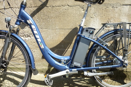

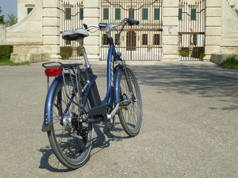

Il telaio è di tipo aperto con scavalco basso e largo, completamente in alluminio 6061, di ottima solidità
Il peso complessivo è di 24.9 kg di cui 4 kg rappresentati dalla batteria

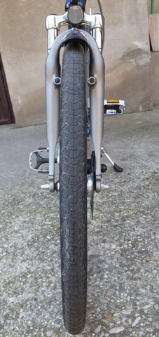

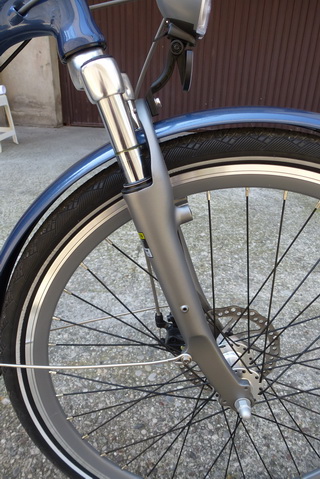

La forcella anteriore è ammortizzata (Zoom) che assorbe bene le asperità ma che flette un po’ in frenata

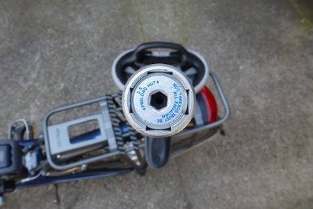

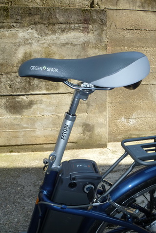

La sella è di tipo “unisex” imbottita e con scavo profondo Un cannotto ammortizzato Satori mod. Solo ne aumenta ulteriormente il confort

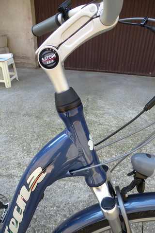

L’inclinazione della pipa è regolabile in modo rapido senza attrezzi (Satori mod. EZ3)

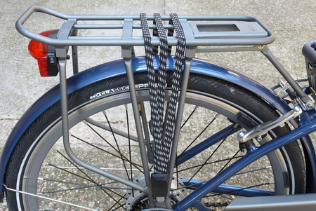

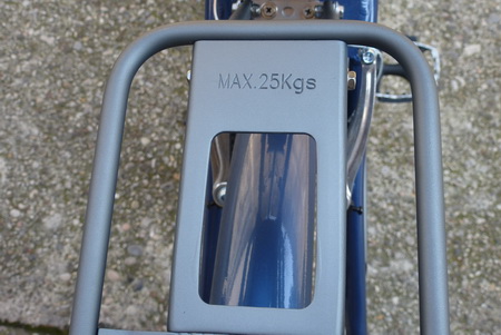

Il portapacchi posteriore è robusto e omologato per 25 kg

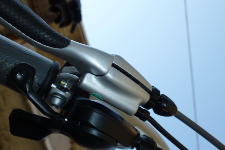

Il campanello è integrato nella leva freno sinistra: molto comodo e non ingombra ma è un po’ duro da azionare

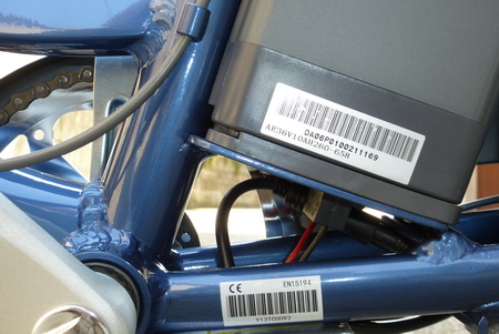

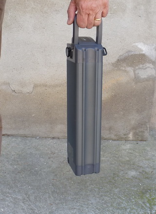

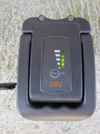

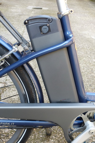

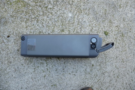

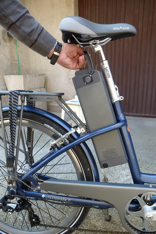

La batteria con cui viene equipaggiata è Litio Nikel Manganese Cobalto da 36V 10Ah 360Wh

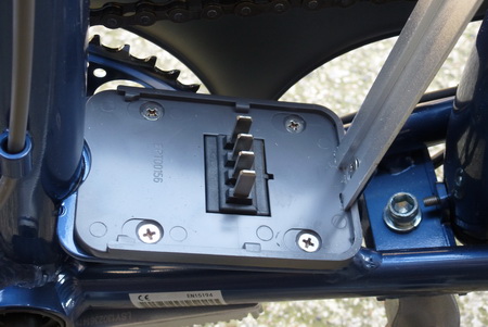

La sua posizione determina un allungamento complessivo della bipa, ma favorisce una equilibrata disposizione dei pesi
Per rimuoverla occorre prima sfilare il cannotto e la sella tramite lo sgancio rapido: è un po’ fastidioso, specialmente per ritrovare la giusta regolazione e centratura
Per chi ha l’esigenza di ricaricare a batteria estratta, consiglio di rinunciare al cannotto ammortizzato e di montare una sella ribaltabile

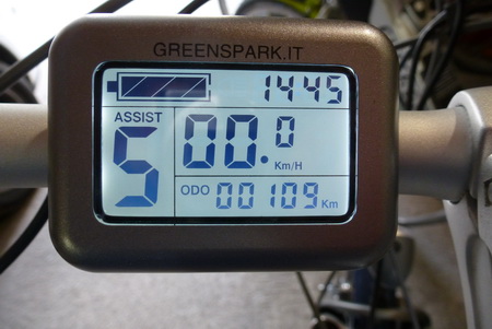

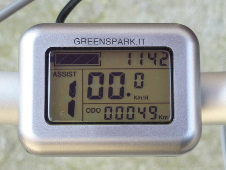

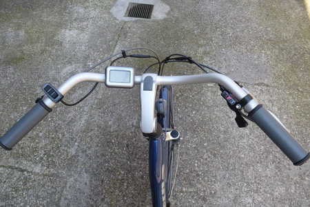

La Tecna ha un bel display retroilluminato in azzurro su cui possono essere letti il livello di assistenza impostato, la carica residua della batteria e i dati usuali di un ciclocomputer

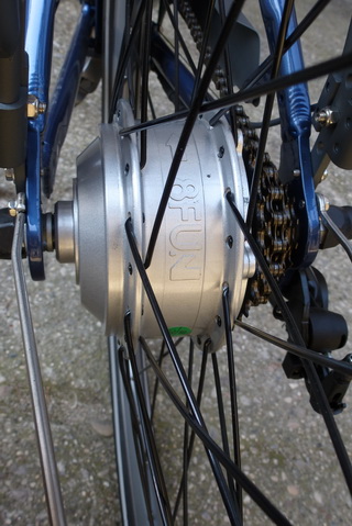

Il motore è un hub posteriore, geared, da 250W, a 36V, brushless, sensored ed è un ben collaudato 8Fun (Bafang)

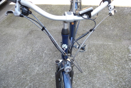

I cablaggi sono ben nascosti, protetti e consentono una facile sostituzione di eventuali componenti guasti

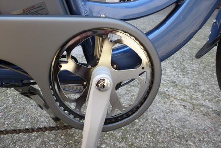

Il dischetto del PAS è montato sull’asse pedali dal lato corona ed è dotato di led per controllarne facilmente il buon funzionamento

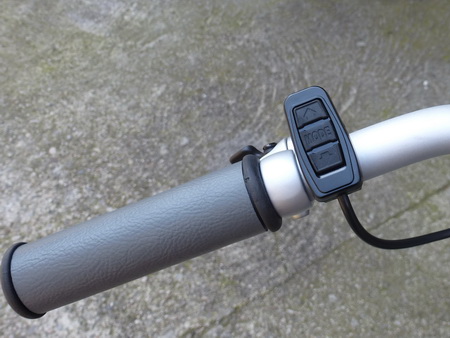

I cinque livelli di assistenza sono molto ben scalati. Non c’è il livello 0
L’assistenza è modulabile con la velocità di rotazione dei pedali fra 4.9 e 12.7 km/h in 7.a marcia

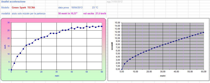

L’avvio dell’assistenza avviene dopo 0.75 giri di pedale (270°) pari a 2.56 m in prima marcia: è un ritardo lungo e penalizza le ripartenze in salita
A questo si aggiunge che il motore non viene alimentato subito alla massima potenza, ma l’avvio è progressivo
In definitiva si ha la sensazione di un avvio pigro della spinta del motore
L’aspetto positivo è che la batteria viene sollecitata di meno e non ci sono spinte brusche del motore che potrebbero imbarazzare i meno esperti
Dopo la fase iniziale, la spinta del motore è potente: il tempo sui 50m da fermo è risultato di 10.57” e la velocità di uscita è 27.6 km/h

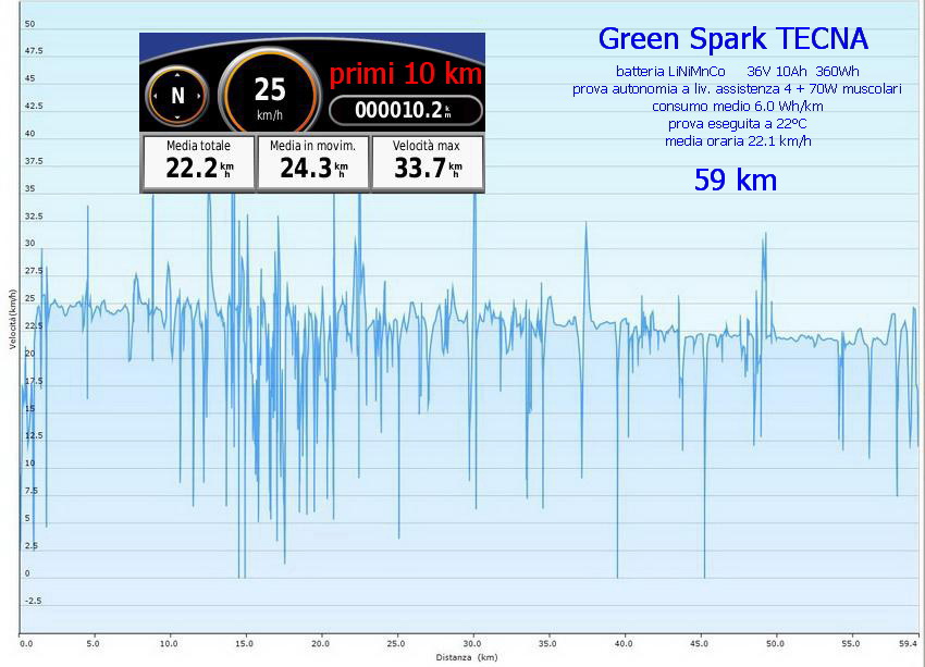

L’autonomia è risultata di 44.5km
A livello di assistenza 4 i chilometri di autonomia sono saliti a 59 con una velocità tipica di 25km/h

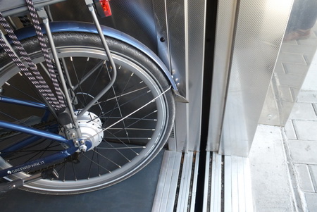

Il trasporto in treno non è troppo agevole ma nemmeno crea grosse difficoltà: se prima di salire si rimuove la batteria il peso diventa sopportabile
Gli ingombri sono un po’ elevati per gli spazi dei vagoni italiani
La Tecna ha i pesi piuttosto sbilanciati indietro e, per trasportarla sulle scale, bisogna afferrarla dal portapacchi : non è un punto comodo

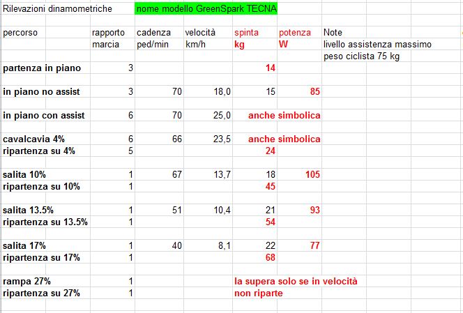

La scorrevolezza al banco e su strada risulta buona: la prova dinamometrica a 18km/h indica una richiesta di 93W : buono e si avvicina molto a quanto richiesto da una muscolare analoga

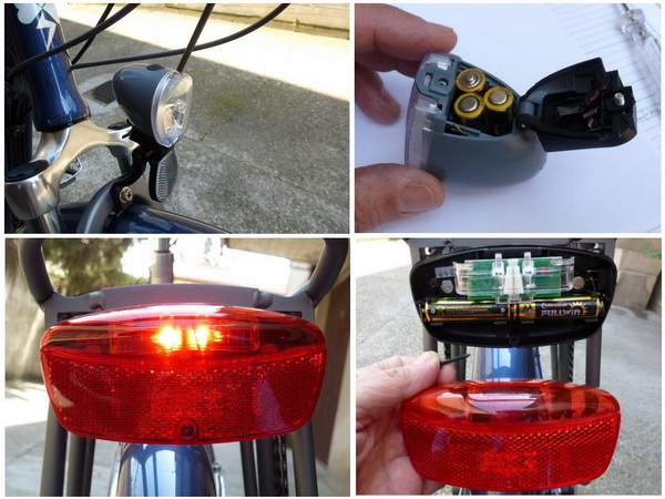

Il fanale anteriore è a led (Spanninga Daryo) e illumina la strada sufficientemente
Il fanale posteriore è a due led fissi: è molto ben visibile anche lateralmente
Entrambe le luci sono alimentate con pile (anche ricaricabili) ma richiedono l’uso di un cacciavite per la sostituzione
La Tecna è dotata di chiave di bloccaggio della batteria
Non ha ulteriori antifurti meccanici, ma è provvista di chip elettronico di identificazione Cymichip

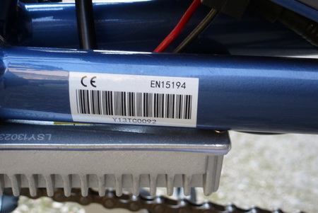

E’certificata EN14764 ed EN-15194 (Epac per biciclette elettriche)

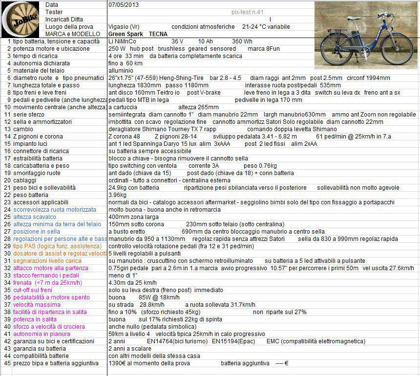

Qui c’è l’abituale SCHEDA con tutte le caratteristiche

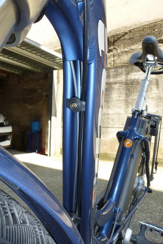

Il telaio è di tipo aperto, completamente in alluminio 6061, di ottima solidità
Non presenta flessioni ne svirgolamenti che infastidiscano nella guida o nello scaricare la propria forza sui pedali
(in discesa ho staccato le mani dal manubrio a 45 km/h senza che si manifestassero instabilità)
Qualche rumore viene dalla zona catena, ma tutta la bipa è ben legata e stabile
Lo scavalco è basso e largo : agevole salire e scendere anche con bagagli a bordo o seggiolino per bimbi
Il colore può essere scelto fra diversi a catalogo mentre le finiture ed i particolari del telaio delle ruote e del portapacchi sono in grigio o satinate; il risultato è stato giudicato gradevole dalle persone che l’hanno guardata

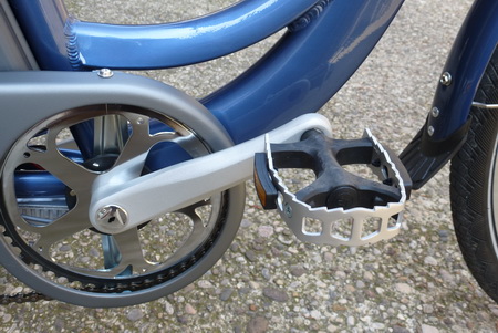

I pedali sono tipo MTB e l’appoggio è largo e con un ottimo grip
Ha una buona escursione ed assorbe bene le asperità; non è regolabile
Flette un po’ durante le frenate ma la guida rimane precisa
La sella è di tipo “unisex” imbottita e con scavo profondo, confortevole anche su fondi sconnessi
L’attacco consente una regolazione fine dell’inclinazione
La regolazione dell’altezza è di tipo rapido
Un cannotto ammortizzato Satori mod. Solo ne aumenta il confort; l’ammortizzazione va un po’ a scatti, ma lavora bene sulle asperità anche profonde
Il cannotto ammortizzato può essere regolato per la “durezza” desiderata; lo si fa con una chiave a brugola sfilandolo dal telaio
La regolazione dell’altezza è di tipo classico (ma bisogna posizionare la pipa con un particolare angolo per accedere alla testa della vite e richiede una chiave a brugola lunga)
La serie sterzo è di tipo semi-integrato e si inserisce in un tubo del telaio di grosso diametro

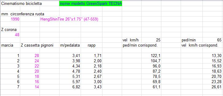

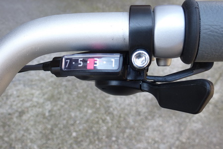

Il cambio è a deragliatore Shimano Tourney TX a 7 rapporti
Gli innesti sono precisi e rapidi in entrambe le direzioni
Il comando del cambio è – sempre Shimano - del tipo a doppia levetta: si scalano anche due rapporti insieme ed è molto comodo e morbido da azionare
L’indicazione della marcia inserita è ben visibile ma, come sempre, solo di giorno
Il range dei rapporti è buono ma non da scalatrice: privilegia la gradualità a scapito dell’estensione
A 25 km/h la cadenza di pedalata è di 61 ped/min in 7.a marcia: regime di tutto riposo

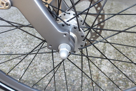

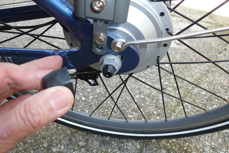

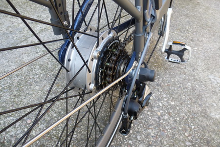

Lo smontaggio della ruota anteriore richiede l’uso di una chiave da 15mm
La ruota posteriore richiede l’uso di una chiave da 18 e il distacco del connettore motore

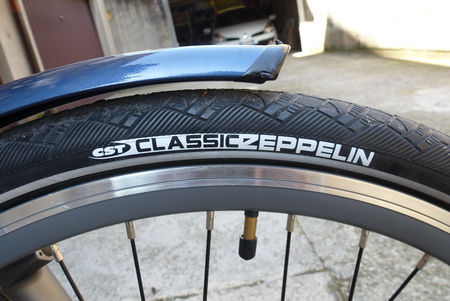

I pneumatici (da 26” x 1.75” ) sono di tipo stradale ed ammortizzano bene le piccole asperità; hanno una discreta tenuta in curva e in frenata
la valvola è una Schrader (tipo automobilistico)

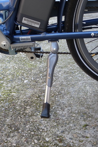

Il cavalletto è monopiede facilmente regolabile montato fra movimento centrale e ruota posteriore; non consente la rotazione completa dei pedali ; mantiene sufficientemente stabile la bipa anche durante le operazioni di carico e scarico
Il portapacchi posteriore è robusto e omologato per 25 kg; è dotato di elastici rimovibili
Il montaggio di un seggiolino per bimbi posteriore è possibile solo con quelli da fissare al portapacchi perché la presenza della batteria a ridosso del tubo-sella impedisce di usare quelli che si attaccano appunto lì

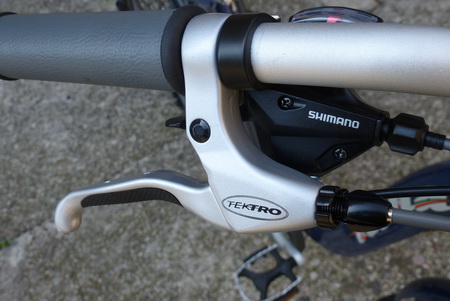

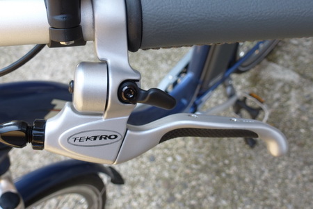

Il campanello è integrato nella leva freno sinistra (Tektro) : molto comodo e non ingombra sui nostri sempre molto affollati manubri
L’azionamento avviene con una piccola levetta sempre a portata di dito, ma è però un po’ duro
Ecco il gradevole e penetrante suono che emette
campanello Tektro integrato
Complessivamente questa soluzione mi è piaciuta

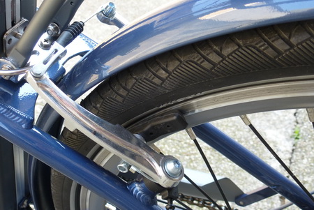

L’impianto frenante è misto:

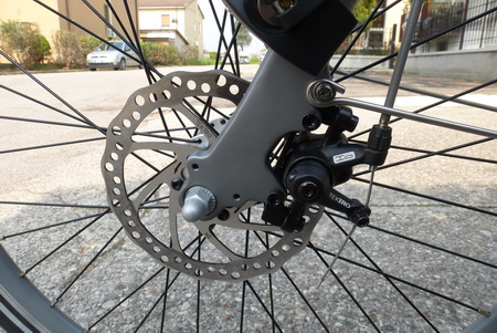

all’anteriore c’è un freno a disco (160mm) Tektro mod. io
Al posteriore è montato un V-Brake
Le leve sono a tre dita, robuste e morbide da azionare
Il freno anteriore è comandato dalla leva sinistra
Curiosamente solo la leva di sinistra è dotata di switch di cut-off del motore
La frenata è molto ben modulabile, potente e non si affatica in un uso prolungato
Lo spazio di fermata da 25 km/h è risultato di 4.30m: non è un valore da record, ma è assai migliore di quanto prescritto dalle normative (7 metri)
Si manifestano bloccaggi della ruota posteriore ma non c’è tendenza al ribaltamento
Sulle discese la frenata è invece molto consistente e molto potente; la sensazione che ho avuto è che più aumenta la velocità e più aumenta l’efficacia della frenata; si manifestano però sempre più evidenti i bloccaggi della ruota posteriore con qualche tendenza all’intraversamento della bipa
Anche sulle discese lunghe non ho riscontrato perdite di efficacia
A bassa velocità il freno anteriore risulta piuttosto rumoroso
Anche in questo caso, il freno a disco ha una grande potenza ma non “morde” nelle frenate di emergenza
Qui un filmato
frenata
Si sente lo strisciamento del pneumatico posteriore ma non ci sono accenni di sollevamento della ruota

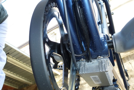

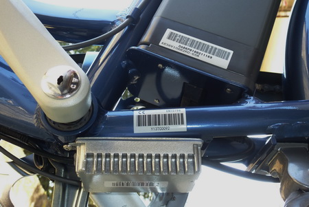

CENTRALINA

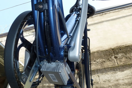

La centralina, come vedo sempre più spesso, è esterna e fissata sotto al telaio nella zona del movimento centrale
Il raffreddamento risulta così ottimale e la robustezza dell’involucro-dissipatore di calore ne garantisce comunque l’integrità anche in caso di (improbabili) urti
I cavi escono poi in zona protetta e sono tutti dotati di connettori
Questa centralina eroga un’onda di tipo sinusoidale che rende il motore più silenzioso e lo riscalda di meno
La centralina è dotata di autospegnimento dopo circa 15 minuti

La batteria con cui viene equipaggiata la Tecna è una, molto attuale, Litio Nikel Manganese Cobalto da 36V 10Ah 360Wh
E’ alloggiata nello spazio ricavato dietro al cannotto sella, soluzione che determina un allungamento complessivo della bipa, ma che risulta equilibrata nella disposizione dei pesi
La ricarica può essere eseguita a batteria montata o estratta
Il connettore di ricarica è sempre facilmente accessibile in entrambe le situazioni
L’estrazione avviene sboccandola con la chiave e sfilandola verso l’alto;
ma c’è una complicazione: per rimuoverla completamente occorre prima sfilare il cannotto e la sella tramite lo sgancio rapido
In realtà si impiegano cinque secondi, ma la cosa può risultare fastidiosa se deve essere ripetuta ad ogni ricarica
Ancora più fastidiosa è la successiva regolazione e centratura della sella quando si rimette in posizione

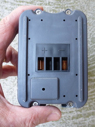

Ecco come si presenta la batteria quando estratta
Si può vedere la chiave di bloccaggio e il portafusibile che protegge la ricarica
Qui sotto invece è vista dal lato opposto e si vede la presa per la ricarica e il fusibile principale
Si trasporta molto facilmente per la presenza di una maniglia ripiegabile
Il suo peso è di 4 kg : da considerare se si vuole traportare a mano o nello zaino per lungo tempo
La chiave di bloccaggio ha anche funzione di interruttore, cosi i contatti rimangono senza tensione durante il trasporto
Il riposizionamento avviene facendo scorrere la batteria in una guida verticale e poi bloccandola con il fermo a chiave
Questi i contatti sul telaio e la guida (sulla destra)
Nella parte superiore è presente un indicatore di carica a 3 led attivabile tramite pulsante anche a batteria estratta ma è attivo solo a chiave in posizione “on”

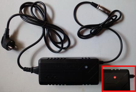

Il caricabatteria è di tipo switching, con una ventola che comunque è silenziosa
Pesa 760 grammi compresi i cavi; eroga una corrente massima di 3.0A e ricarica una batteria completamente scarica in 4 ore e 33 minuti : buon tempo
La sua dimensione è piuttosto contenuta e ben si presta ad essere portato con se
I cavi sono di lunghezza normale e la spina di rete è di tipo “europeo”
E’ dotato di una spia che si accende per un attimo a inizio carica di color rosso, poi durante la carica diventa arancio e verde a carica ultimata
COMANDI e REGOLAZIONE DELL’ASSISTENZA
La Tecna ha un bel display retroilluminato in azzurro posto verso il centro del manubrio, ben leggibile anche in pieno sole e con cifre sufficientemente grandi per poter essere agevolmente lette durante la marcia anche su terreni accidentati
La retroilluminazione è luminosa e ben uniforme: la lettura del cruscotto nelle ore notturne è facile e ben visibile
Vi possono essere letti :
- il livello di assistenza impostato
- la velocità attuale in km/h e con una cifra decimale
- il livello di carica della batteria – è realizzato col classico disegno rettangolare della batteria che pian piano si svuota
- l’orologio
Agendo sul pulsante MODE, si visualizzano in sequenza :
- i km totali (odo )
- i km parziali
che però non si incrementano quando si marcia a centralina spenta
Tenendo premuto il pulsante “freccia in su” per un paio di secondi, si ha la visualizzazione della velocità media
Le indicazioni della velocità e dei chilometri percorsi sono un po’ ottimistiche: indicano circa il 4% in più
Perciò quando il display segna 25km/h in realtà stiamo marciando a 24
I pulsanti per le varie funzioni sono alloggiati in un comando separato posto vicino alla manopola sinistra
Questa soluzione consente di montare il display in una posizione centrale protetta da urti e cadute, mentre lascia i (più robusti) pulsanti vicini al pollice per il loro azionamento
Dopo aver ruotato la chiave per alimentare la centralina, si deve premere il pulsante Mode per un paio di secondi per accendere il display e dare così il consenso all’assistenza
Tale manovra va ripetuta quando la centralina va in time-out per inattività
Il pulsante superiore e quello inferiore (indicati dalle frecce) consentono di cambiare il livello di assistenza fra i 5 selezionabili
Se si vuole marciare in alcuni tratti senza assistenza elettrica, si deve premere per due secondi il tasto Mode, ma così si spegne anche il display e in più trip ed odo non vengono più incrementati
I pulsanti non sono piccoli, ma sono poco distanziati e poco rilevati: non è agevole “sentirli” al tatto senza guardarli e il loro azionamento con i guanti è piuttosto difficile

E’ un hub posteriore, geared, da 250W, a 36V, brushless, sensored ed è un ben collaudato 8Fun (Bafang)
La spinta è forte e le accelerazioni sono rapide
Durante la marcia il motore è silenzioso; sotto sforzo la rumorosità aumenta ma non diventa mai invasiva
rumore in marcia
E’ dotato dell’ormai classico connettore per poter agevolmente smontare la ruota posteriore
CABLAGGI

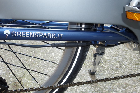

Nella parte del manubrio sono ordinati (solo il collegamento display-pulsanti mi pare non ben raccordato); notare la presenza dell’utile connettore
Il tubo obliquo del telaio ha un alloggiamento per i cavi che li nasconde ma che consente di sfilarli agevolmente
I cavi si inseriscono poi nella centralina con appositi passacavi stagni
E per finire, questa è la zona sotto alla batteria
Il dischetto del PAS è montato sull’asse pedali dal lato corona, in posizione protetta ma facile da raggiungere per eventuali manutenzioni; il sensore è dotato di led per controllarne facilmente il buon funzionamento
In definitiva un bel cablaggio e comodo per chi deve fare assistenza

Ecco il grafico della velocità in funzione della distanza percorsa e del tempo
Il tempo per percorrere 50m da fermo è risultato di 10.57” e la velocità di uscita è 27.6 km/h
Si sconta il ritardo nell’avvio dell’assistenza che non consente partenze brucianti, ma poi l’allungo è ottimo, come testimoniato dal buon tempo totale e dalla elevata velocità di uscita

I risultati ottenuti con la misura dinamometrica dello sforzo esercitato sui pedali sono raggruppati in questa tabella
La partenza in piano si esegue con il solo peso della gamba; bisogna però prolungare questo lieve sforzo per quasi due giri di pedale prima di avere un robusto sostegno da parte del motore
La marcia in piano può avvenire anche senza esercitare spinta sui pedali (“pedalata simbolica”)
Anche il cavalcavia al 4% viene velocemente superato a 23.5 km/h senza esercitare alcuno sforzo sui pedali
cavalcavia 4 %
La ripartenza richiede uno sforzo leggero per un paio di giri di pedale: 24kg in quinta marcia
Consueta salita di Custoza al 10%: si supera a 13.7km/h , in 1.a marcia e con una potenza sui pedali di 105 W; è un valore di sforzo sostenibile anche a lungo; è equivalente ad una spinta sui pedali di 18kg
salita 10 %
La ripartenza richiede uno sforzo di 45 kg che è sostenibile ma che comincia ad essere sensibile
Il tratto al 13.5%; si sale in 1.a a 10.5 km/h e con uno sforzo appena maggiore di quello del 10% (21kg) ma la potenza impiegata cala leggermente per via della minor cadenza di pedalata (51 giri di pedale al minuto)
salita al 13.5 %
La ripartenza è impegnativa con i 54 kg richiesti praticamente per due giri di pedale (quasi 7 metri)
Anche il superamento della salita al 17% richiede uno sforzo contenuto (22 kg e 77 W); la velocità si assesta intorno al buon valore di 8.1km/h ; anche qui la spinta da esercitare con la gamba è simile ai casi precedenti ma la cadenza di pedalata cala a 40 ped/min e diventa lenta per esplicare la propria forza muscolare: si sente di “sforzare” di più
La partenza da fermo richiede di applicare 68 kg,; in pratica bisogna impegnarsi appoggiandosi sul pedale con tutto il proprio peso; il fatto che si debba insistere con questo sforzo per due giri di pedale, lo rende impegnativo
salita al 17%
Come a questo punto immaginabile, la rampa al 20% risulta ostica: si supera (al limite) solo se già in velocità ma la ripartenza è impossibile
rampa al 27%
(come faccio sempre, preciso che questa è una pendenza estrema e che è assai difficile incontrarla sulle strade: su una tale pendenza una automobile generalmente non è in grado di ripartire; ci riescono solo le fuoristrada dotate di marce ridotte)
Qui si vede la prospettiva di tale salita

Questo il grafico a livello di assistenza massimo
Ho raggiunto i 46 km di percorrenza con una media oraria sostenuta: 25.7km/h (considerare che c’è il tratto urbano)
La prova è stata eseguita a 24°C : riportando il valore ai canonici 21°C, l’autonomia risulta di 44.5 km
Il consumo elettrico è risultato di 7.8 Wh/km
Ho poi eseguito un’altra prova con livello di assistenza 4
I chilometri di autonomia sono saliti a 59
Inizialmente la velocità era di 25km/h ; quando, agli ultimi chilometri, la velocità è scesa sotto ai 22 km/h, sono passato al livello massimo di assistenza riportandomi a 23 km/h
In questo caso il consumo elettrico è sceso a 6.0Wh/km
Le temperatura durante questo test era di 22°C perciò non è necessario apporre correzioni

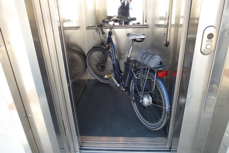

Negli ascensori standard delle ferrovie ci sta ma con qualche manovra e a manubrio un po’ girato
Nella foto successiva si vede la fotocellula per la sicurezza della chiusura della porta (è il piccolo “coso” nero)
Bisogna badare che il parafango della bipa non vada ad interferire col suo raggio luminoso altrimenti la porta non si chiude

Il fanale anteriore (Spanninga Daryo) illumina la strada con 15 lux a 10 metri: è più di quanto prescritto dal codice ma non è una gran potenza; il fascio è largo e illumina correttamente la strada
La sua alimentazione è tramite 3 batterie (anche ricaricabili) tipo AAA
Richiede un cacciavite a stella per l’apertura del vano e non è indicato chiaramente il senso di inserzione delle pile
In compenso è possibile rimuoverlo con molta facilità dal suo supporto ed eseguire il cambio pile comodamente in casa
Il fanale posteriore è a due led fissi: è molto ben visibile anche lateralmente ed orientato correttamente
La sua alimentazione è a 2 batterie tipo AA (anche ricaricabili); è necessario pure qui un cacciavite per l’apertura del vano batterie
Quello normalmente installato consente solo l’identificazione del proprietario, ma è disponibile una versione con GPS collegato ad un centro operativo per poter monitorare la posizione della bipa in caso di furto
E’ possibile sottoscrivere un abbonamento opzionale al “Club Premium Green Spark” che offre il trasporto e l’assistenza in caso di incidente e soprattutto un parziale rimborso in caso di furto
Vedere QUI le condizioni
Sul telaio è bulinato il numero di serie

La Tecna è certificata EN14764 ed EN-15194 (Epac per biciclette elettriche)
La garanzia è di 2 anni per tutta la bipa ed è di 2 anni a scalare per la batteria
Il prezzo di listino al momento della prova è 1390 € , ma rimando alla sezione “prezzi ufficiali” per i valori aggiornati

Bella, comoda, veloce, con una buona scorrevolezza, con un motore potente e una discreta autonomia : è assai adatta alle gite fuoriporta anche con pendenze sensibili: fino al 17% si sale senza farsi venire troppo fiatone
I freni sono potenti e non si stancano: adatti ad ogni tipo di utilizzo anche intenso
Pigra nelle ripartenze, è meglio evitare di partire frontalmente su pendenze oltre al 10%
E la pigrizia all’avvio si sente anche in città : è adatta ad una guida rilassata e non a partenze brucianti e slalom
Confortevole e robusta, la si sente adatta a portare la spesa o il bimbo sul seggiolino posteriore; lo scavalco basso facilita questi utilizzi
Robusta e ammortizzata quando finisce l’asfalto
Il trasporto in treno non è il suo cavallo di battaglia ma se capita di fare una gita che lo preveda non ci sono particolari difficoltà
Se si vuole trasportarla in auto o in camper occorre verificare la dimensione massima che è un po’ maggiore di una equivalente muscolare
Il suo peso è poco superiore a quello di una muscolare da turismo
NOTA
Tutti i dati sono ottenuti col mio peso a bordo: 75kg vestito e con gli accessori tipo navigatore satellitare e fotocamera

Arcicomplimenti per questa tua altra pregevole recensione!
Devo dire che è un modello che piace molto anche a me, per forma, colore e dotazione.
Peccato che con quel tipo di display assistenza non abbiano incluso il "soft start" (tutte le bipe che sono dotate di quel tipo di display LCD in genere ce l'hanno).
Originale la posizione della centralina, di sicuro ne garantisce un ottimo raffreddamento (e si sa quanto siano degli "scaldotti" le centraline sotto sforzo).
Il mitico Bafang rimane sempre la scelta più "opzionata" dalle case produttrici, e da utilizzatore del medesimo motore, non posso che riconfermare le ottime doti di affidabilità di questo motore.
GreenSpark noto con piacere che si sta cimentando in batterie di concezione nuova al posto del classico Litio Polimeri, un po' come hanno fatto con la "Lumina".

Salve, qualcuno mi sa dire se il modello proposto adesso dalla Green Spark ha avuto qualche upgrade o è identico a quello del 2013???
Inoltre ci sono due cose che mi lasciano perplesso è che me la fanno sembrare peggiore della Lumina:
1) per togliere la batteria devi togliere la sella mentre nella Lumina no,
2) le luci invece che alimentarsi da batteria (come nella Lumina) si alimentano con pile stilo...
