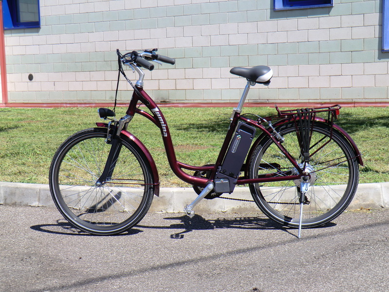

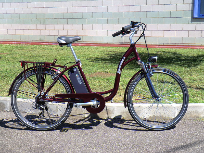

E’ il turno del modello intermedio della Green Spark, di Costermano (Verona) [ www.greenspark.it ] -
Mi è stato gentilmente messo a disposizione dalla stessa Ditta costruttrice e l’ho usato per circa 250 km

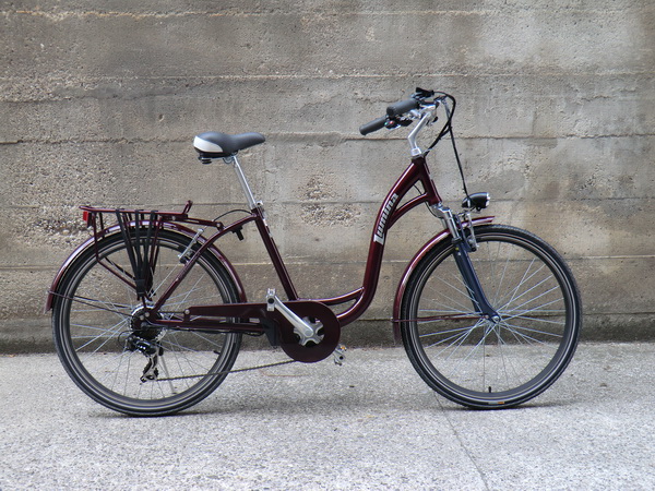

Il modello si chiama:
Lùmina
IN BREVE
Il telaio è in alluminio 6061 ed è robusto

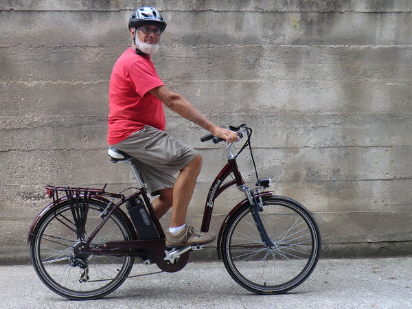

La posizione in sella è di tipo a busto eretto ed è confortevole: l’ammortizzatore anteriore, i pneumatici e l’imbottitura di sella e manopole garantiscono un buon confort anche con buche e sampietrini

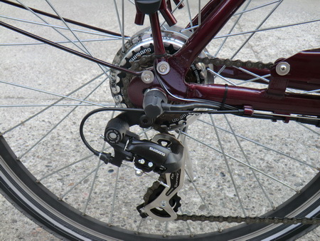

Il cambio è uno Shimano Tourney TX a deragliatore a sei rapporti : ben scalati e corretti sia per la pedalata assistita che muscolare; le cambiate sono precise e il comando morbido
Cavalletto e portapacchi senza particolari caratteristiche
I freni sono V-brake e sono un po’ duri da azionare; qualche sentore di affaticamento nelle discese lunghe; provocano il bloccaggio della ruota posteriore ma non si innescano mai ribaltamenti; la frenata è comunque buona ma direi che sono migliorabili con l’adozione di pattini più performanti
Il peso è di 23.5 kg compresa la batteria (che pesa 2.5kg)
La batteria è una Litio Nickel Cobalto Manganese, di ultima generazione 36V e 8 Ah; ha una buona tenuta della tensione durante la scarica e ottima resistenza alle correnti elevate (tipiche delle salite); comoda da estrarre e da trasportare
L’assistenza si regola su tre livelli tramite pulsante sul cruscottino a manubrio che indica anche lo stato di carica (a led) ed è dotato di pulsante “soft-start” per l’avviamento in assenza della pedalata
Il motore è da 250W a mozzo, montato posteriormente, brushless, geared; potente e silenzioso
I cablaggi sono ben fatti e protetti
Il sistema di controlle dell’assistenza è a sensore di pedalata (montato sull’asse pedali) senza proporzionalità con la velocità di rotazione dei pedali

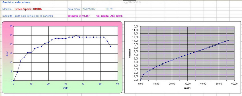

L’avvio dell’assistenza è piuttosto rapido (poco più di un terzo di giro di pedale), poi il motore spinge con vigore: 10.15” per percorrere i primi 50 metri con una velocità di uscita di 24 km/h (limitata a questo valore dal controllo tachimetrico); si può partire senza esercitare sforzo sui pedali con il soft-start, ma non è molto vigoroso
Nella “camminata assistita” è invece ben tarato come velocità e consente di superare salite ripide (però senza carichi a bordo)
Nel traffico è potente e agile; il confort è buono anche sui dissestati fondi cittadini

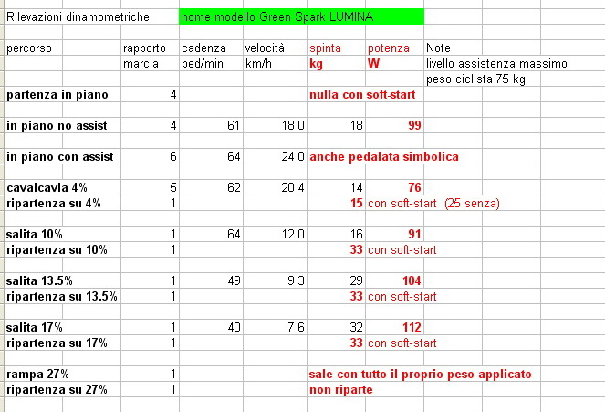

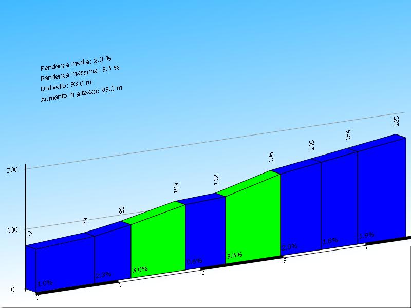

In salita si viaggia con uno sforzo leggero sul 4%
Lo sforzo risulta ancora accettabile fino al 17%
Le ripartenze sono agevoli anche sul 17% (utilizzando il soft-start)
Sale sulla rampa al 27% applicando tutto il proprio peso sui pedali, ma non vi riparte
Nel complesso risulta una onesta scalatrice anche se non adatta a pendenze estreme
La velocità massima è di 24 km/h limitata dal cut-off tachimetrico; viaggiando al massimo livello di assistenza e semplicemente accompagnando i pedali, ho raggiunto i 49 km di autonomia con le prestazioni che si mantengono costanti per molta parte del percorso (40 km prima che la velocità cominci a scendere sotto i 24km/h del controllo tachimetrico)
Nessun problema se si incontra uno sterrato
Il trasporto in auto richiede di verificare peso e lunghezza

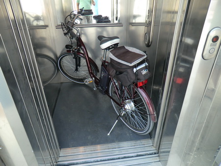

Il trasporto in treno è fattibile ma non è troppo agevole per il peso non ben equilibrato e per gli ingombri
E’ ben pedalabile ad assistenza disinserita (salvo anche qui per il peso)

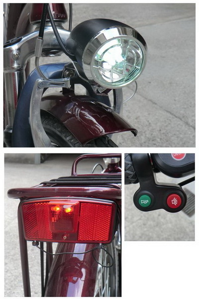

Le luci sono alimentate dalla batteria principale e garantiscono una discreta illuminazione della strada; rimangono accese a piena potenza anche a bipa ferma, ma se si toglie la batteria non funzionano più

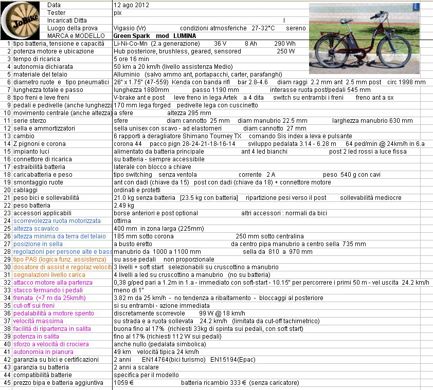

Qui c’è la consueta SCHEDA con tutte le caratteristiche

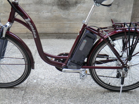

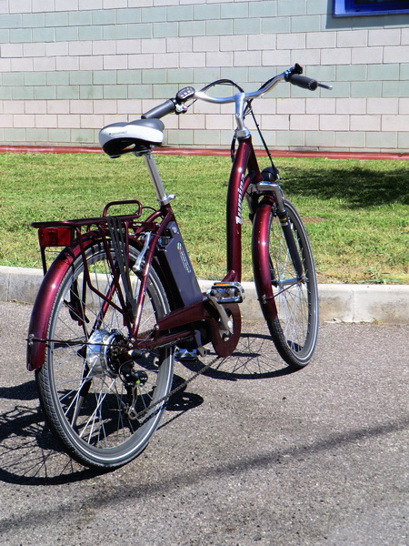

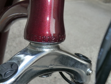

Il telaio è di tipo aperto con scavalco basso e largo, completamente in alluminio 6061, di buona solidità
Quella del test è color “Choco” ma sono disponibili anche i colori perla, metal, lavanda, mela e pesca
Qui una panoramica parziale dei colori

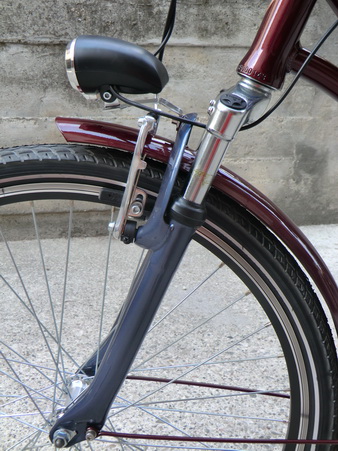

La forcella anteriore è ammortizzata
E’ efficace e sufficientemente precisa; anche in frenata risulta stabile

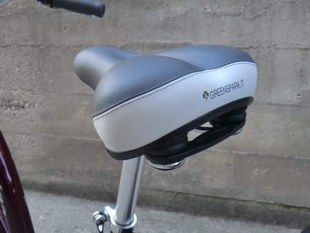

La sella è di tipo “unisex” imbottita e con molle ad elastomeri, confortevole anche su fondi sconnessi
La regolazione dell’altezza è di tipo rapido

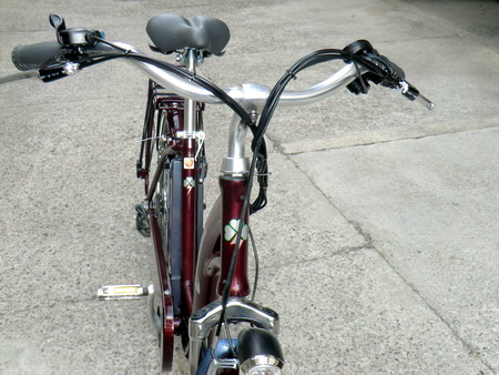

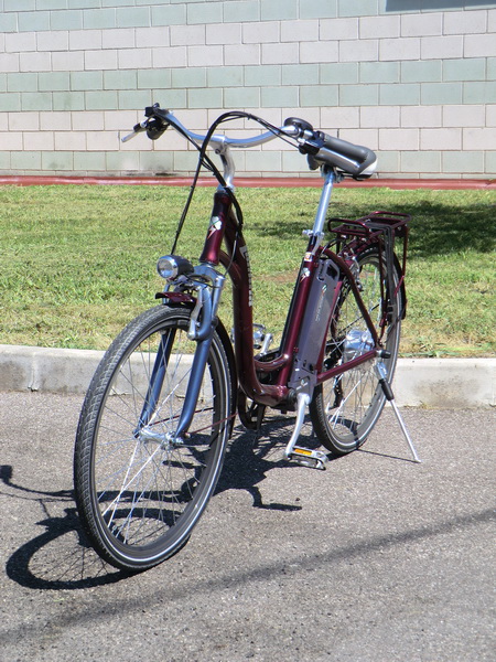

La posizione in sella è a busto piuttosto verticale
Il manubrio ha una inclinazione delle manopole di tipo turistico

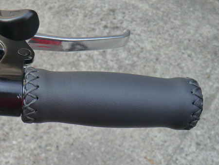

Le manopole sono ben imbottite e garantiscono una buona presa

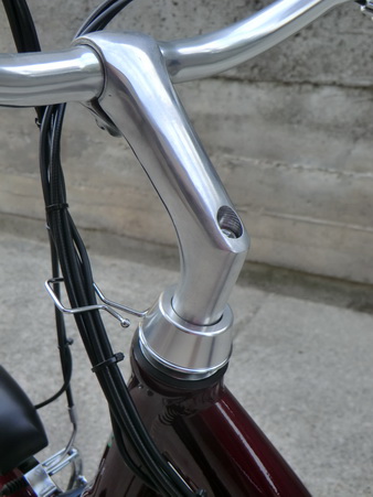

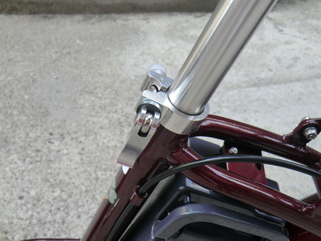

Il manubrio è regolabile in altezza ed inclinazione; la pipa però è fissa

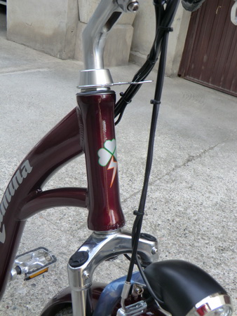

La serie sterzo è di tipo classico

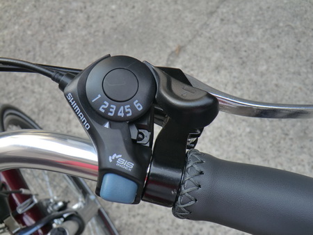

Il cambio è uno Shimano Tourney TX a 6 rapporti del tipo a deragliatore
Gli innesti sono sempre stati ottimamente precisi in entrambe le direzioni di cambiata
Il comando del cambio è anch’esso Shimano, del tipo a levetta e pulsante: si scalano anche due rapporti insieme; è morbido e comodo da azionare
L’indicazione della marcia inserita è ben visibile, ma solo di giorno

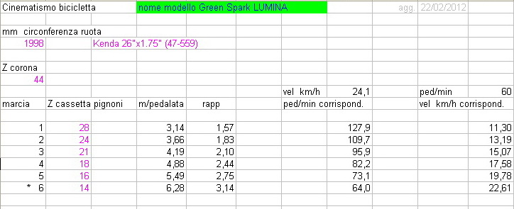

Il range dei rapporti è buono anche se non troppo esteso
A 24 km/h la cadenza di pedalata è di 64 ped/min in 6.a

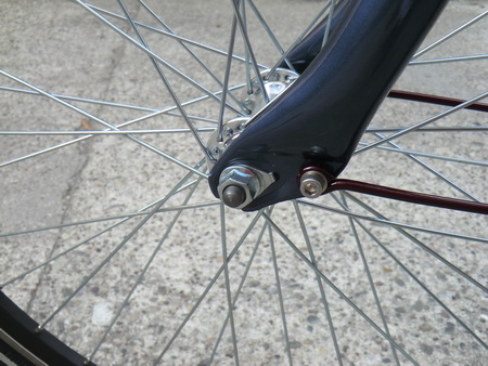

Lo smontaggio della ruota anteriore richiede l’uso di una chiave da 15

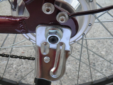

La ruota posteriore richiede l’uso di una chiave da 18 e il distacco del connettore motore (vedi più avanti)

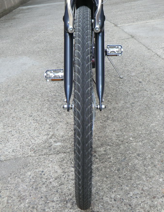

La stabilità in marcia è ottimale, anche a velocità elevate (testata fino a 54km/h senza alcun problema)
La marcia senza mani è del tutto stabile, ma la geometria della forcella la rende poco guidabile: meglio tenere almeno una mano sul manubrio

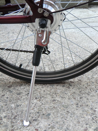

Il cavalletto è monopiede montato sul mozzo posteriore; consente la rotazione completa dei pedali (comodo nelle operazioni di piccola manutenzione) ed è sufficientemente stabile

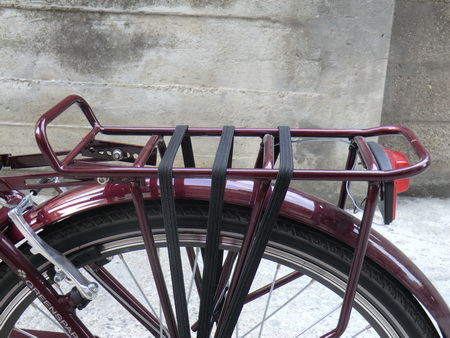

La Lùmina viene fornita con un robusto portapacchi posteriore in acciaio (portata non dichiarata), munito di comodi elastici facilmente rimovibili
L’avvisatore acustito è di tipo elettronico ed è comandato da un comodo pulsante vicino alla manopola di sinistra (vicino al comando luci)
Il suono è forte ed ho notato che viene recepito dai pedoni anche se di tibro completamente diverso dai campanelli classici
segnalatore acustico
Attenzione: bisogna che ci sia montata la batteria principale perché funzioni (ma non occorre accendere la centralina)

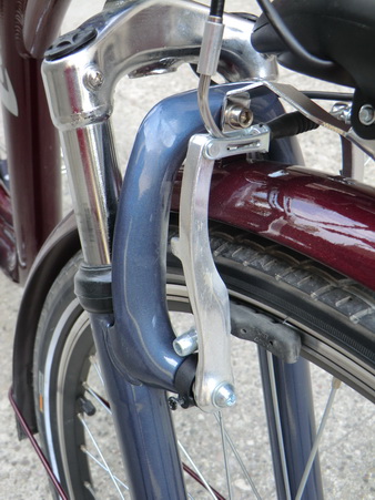

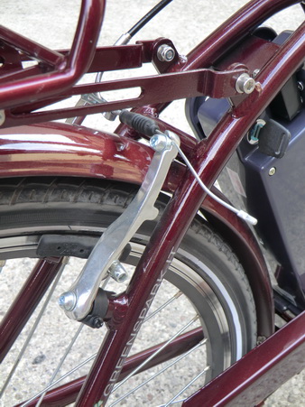

I freni sono V-brake sia all’anteriore che al posteriore
Questo è l’anteriore
E questo è il posteriore

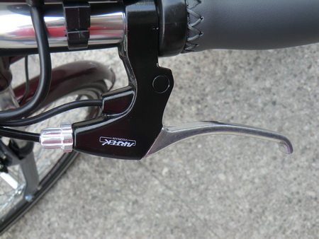

Le leve sono robuste ma piuttosto dure da azionare; entrambe sono dotate degli switch di cut-off del motore
Il freno anteriore è comandato dalla leva sinistra
La frenata è discreta ma ben modulabile; non si innescano ribaltamenti ma, se si insiste con i freni, ci sono bloccaggi della ruota posteriore
L’azionamento dei freni è un po’ duro e l’azione frenante è un po’ troppo morbida
L’arresto in 3.82m da 25 km/h testimonia questa sensazione (Ricordo che per la normativa EN 14764, lo spazio di frenata da 25km/h deve essere inferiore a 7 m)
Qui un filmato
frenata
Si sente lo strisciamento del pneumatico posteriore ma non ci sono accenni di sollevamento della ruota
Nelle lunghe discese ho avuto un sentore di perdita di efficacia, ma durante le prove non si sono manifestati cali
Complessivamente l’efficacia della frenata è migliorabile e suggerisco l’adozione di pattini freno più performanti

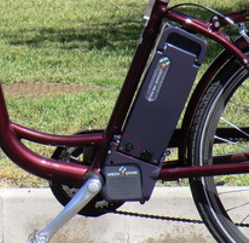

CENTRALINA

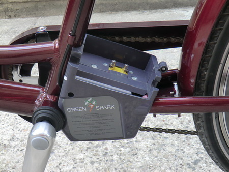

E’ alloggiata nella parte fissa sotto alla batteria: ben integrata, facile da raggiungere e ben protetta da urti e cadute della bipa
Nella foto si vedono bene i contatti elettrici con la batteria
Dopo cinque minuti di inattività, la centralina si disconnette automaticamente (è un tempo piuttosto breve)

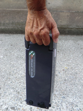

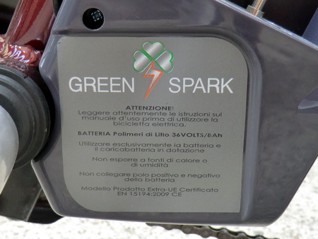

La Lumina è equipaggiata con una batteria al litio da 36V 8Ah 290Wh al litio-nichel-cobalto-manganese
E’ della nuova generazione di Litio-Cobalto, che non ha più i problemi di sicurezza della prima serie ed ha una erogazione dell’energia costante nell’arco della scarica; non ha alcun problema nemmeno con forti assorbimenti
Come vedremo più avanti, questo si traduce in una buona costanza delle prestazioni anche in salita

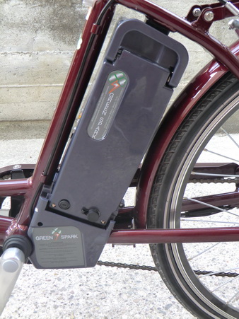

E’ alloggiata nello spazio ricavato dietro al cannotto sella, soluzione che determina un allungamento complessivo della bipa, ma che concentra il peso nella zona bassa centrale
Notare nella parte bassa il connettore di ricarica e il fusibile

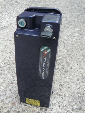

La batteria è dotata di due serrature apribili con la medesima chiave: la prima aziona l’interruttore di alimentazione, la seconda sblocca il fermo di sicurezza
L’estrazione avviene perciò prima disattivando il contatto elettrico; poi si toglie la chiave e la si inserisce nella serratura di blocco meccanico; a questo punto la batteria si sfila ruotando lateralmente: più difficile da spiegare che da fare
La manovra di reinserimento è facile

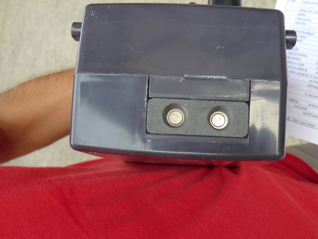

Ecco come si presenta la batteria quando estratta (si vedono bene le due serrature)
Si trasporta molto facilmente per la presenza di una maniglia ripiegabile
Il suo peso è di 2.49 kg : il peso specifico si colloca fra quello delle Litio polimeri e quello delle LiFePO4
In valore assoluto è un peso basso e la trasportabilità è agevole anche per la presenza della comoda maniglia
Come detto, c’è un interruttore elettrico a chiave, così i contatti rimangono senza tensione durante il trasporto
Non è presente alcun indicatore dello stato di carica : per avere questa informazione è necessario avere la batteria montata sulla bipa, accendere la centralina e consultare i led sul cruscottino

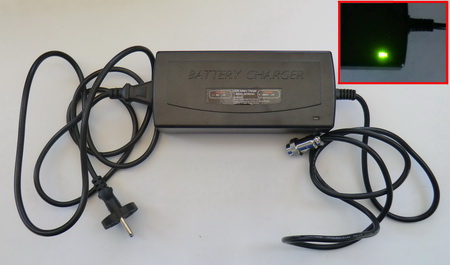

Il caricabatteria è di tipo switching, senza ventola
Pesa 540 grammi compresi i cavi; eroga una corrente massima di 2.0A e ricarica una batteria completamente scarica in 5 ore e 16 minuti
La sua dimensione è piuttosto contenuta e ben si presta ad essere portato con se
I cavi sono di lunghezza normale e la spina di rete è di tipo “europeo”
E’ dotato di una spia che si accende di color rosso durante la carica e diventa verde a carica ultimata

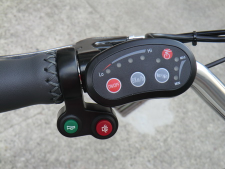

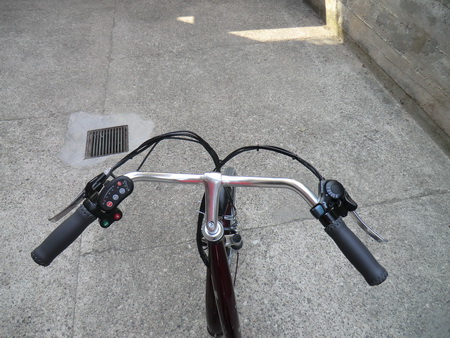

COMANDI e REGOLAZIONE DELL’ASSISTENZA
La Lumina è dotata di un cruscottino a led posto a sinistra del manubrio ben leggibile anche in pieno sole
Vi trova posto (a sinistra) il pulsante a membrana On/Off che accende la centralina ed illumina i led del cruscotto
Prima di azionare questo comando bisogna ricordarsi di accendere la batteria con la chiave
Il pulsante più a destra, sempre a membrana, commuta il livello di assistenza fra i tre disponibili con sequenza 1-2-3-1-2-3
Non è disponibile il livello “zero” cioè assistenza disinserita; questo si ottiene solo spegnendo la centralina col pulsante on/off

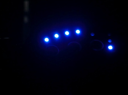

Il livello di assistenza impostato è segnalato dall’accensione del corrispondente led blu
Una fila di quattro led blu segnala lo stato di carica della batteria
Un ulteriore pulsante, in posizione centrale, attiva il soft-start cioè la partenza del motore in assenza della pedalata
L’azionamento di questo comando è evidenziato dall’accensione di una spia blu

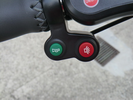

Sotto al cruscottino ci sono altri due pulsanti per l’accensione delle luci e per l’avvisatore acustico elettronico
La visibiltà delle segnalazioni è ottima anche di notte, ma non c’è alcuna retroilluminazione dei pulsanti
L’azionamento dei pulsanti sul cruscottino è suffcientemente facile, ma diventa un po’ difficoltoso quando si indossano i guanti per lo scarso rilievo e la corsa limitatissima
Il comando del cambio di livello di assistenza è piuttosto lontano da azionare: sarebbe stato meglio se l’ordine fosse stato l’inverso con il pulsante on-off , che è di utilizzo meno frequente, nella posizione più lontana
I comandi delle luci e del “campanello” sono invece raggiungibili facilmente e azionabili altrettanto facilmente con i guanti
L’indicazione della carica della batteria è di tipo voltmetrico e fornisce indicazioni sufficientemente corrette sulla carica restante

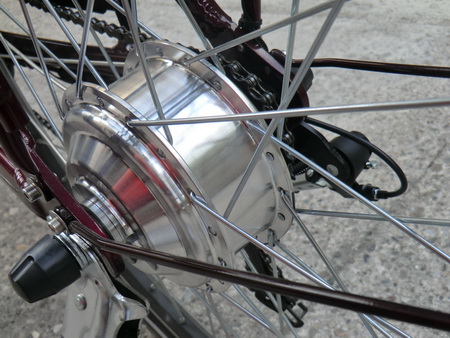

E’ un hub posteriore, geared, da 250W, a 36V, brushless, sensored
La spinta è sempre vigorosa e le partenze sono rapide
Durante la marcia il motore è silenzioso; sotto sforzo la rumorosità aumenta ma non diventa mai invasiva
rumore in marcia
E’ dotato di un connettore per poter agevolmente smontare la ruota

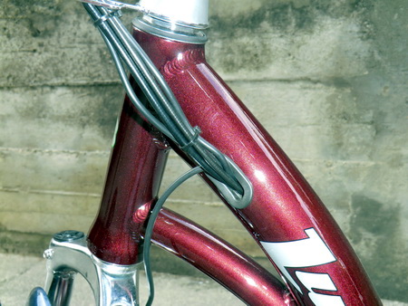

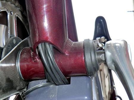

I cablaggi sono ben nascosti e protetti; viaggiano per quanto possibile all’interno del telaio
Anche nella parte inferiore il percorso esposto è breve e protetto
Nella parte che va al manubrio, i cavi sono ben ordinati

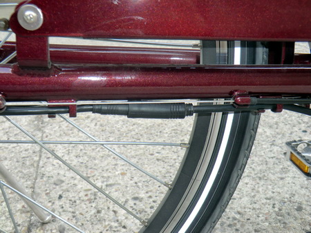

Il cavo motore –come di consueto- rimane esposto, ma è una necessità per poter scollegare l’utile connettore stagno che consente un agevole smontaggio della ruota posteriore

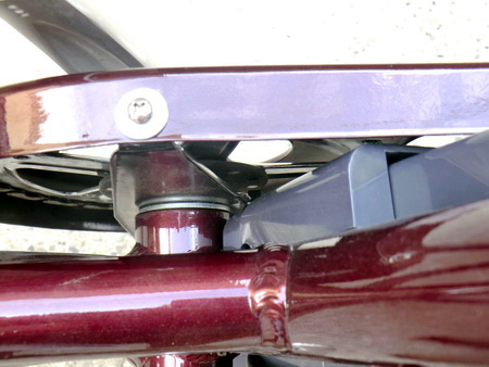

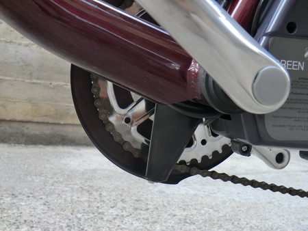

Il dischetto del PAS è montato sull’asse pedali dal lato corona, in posizione protetta

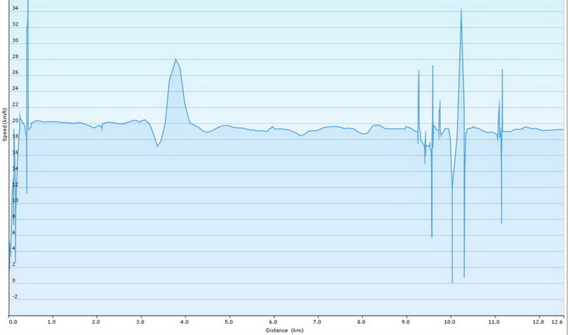

Col primo livello si ottiene una velocità di marcia su strada piana di circa 14 km/h ed il motore assiste, diminuendo via via la sua spinta, fino a 17.9 km/h (velocità che si ottiene a ruota sollevata)
Con il secondo livello si marcia su strada piana a 18-19 km/h ed il motore assiste fino a 21.7 km/h
Con il terzo livello si marcia su strada piana a 24 km/h poi interviene il cut-off tachimetrico (perciò anche a ruota sollevata la velocità è la medesima)
Al livello massimo di assistenzaza ,la potenza del motore e l’intervento del cut-off non consentono di modulare bene lo sforzo sui pedali : il motore “spara” la bipa fino ai 24 km/h e da lì in poi velocità maggiori sono ottenute con il solo sforzo muscolare
Al secondo livello si può decidere invece facilmente quanto sforzo applicare sui pedali; ma la velocità rimane sempre sotto ai 20km/h che è, a mio avviso, un po’ bassa
La velocità minima, in salita, è circa 7 km/h ; su strada piana si viaggia, con l’assistenza attiva, a non meno di 14 km/h
Ecco il filmato dell’avvio, modulazione e stop dell’assistenza a ruota sollevata
AVVIO DELL’ASSISTENZA
L’avvio dell’assistenza avviene dopo 0.38 giri di pedale, cioè appena più di un terzo di giro ed è pari a 1.2m in prima marcia: è un ritardo “medio” che non favorisce partenze scattanti ma che evita avviamenti indesiderati del motore

ACCELERAZIONE
Ecco il grafico della velocità in funzione della distanza percorsa e del tempo
Il tempo per percorrere 50m da fermo è risultato di 10.15” e la velocità di uscita di 24 km/h
E’ un tempo molto buono nonostante l’intervento del cut-off tachimetrico già dopo 30 metri

I risultati ottenuti con la misura dinamometrica dello sforzo esercitato sui pedali sono raggruppati nella ormai consueta tabella
La partenza in piano può avvenire anche con sforzo lievissimo, ma per avere un buono spunto è meglio spingere un po’ fino a che non si avvia il motore
Se proprio non si vuole far sforzo, c’è il pulsante soft-start
Il cavalcavia al 4% viene superato a 20.4 km/h senza esercitare alcuno sforzo sui pedali
Cavalcavia 4 %
La ripartenza richiede uno sforzo molto limitato anche senza l’ausilio del soft-start
Ma parliamo appunto dell’uso del soft-start nelle partenze in salita
La potenza inviata al motore in questa condizione non è molto elevata per cui aiuta poco
Ma in salita anche il poco in più va bene ;-)
Piuttosto c’è il fatto che la pedalata non ha la preminenza su questo comando
Cerco di spiegarmi:
Alla partenza premo il pulsante; il motore si avvia immediatamente (a differenza di altri in cui c’è un ritardo)
Contemporaneamente aiuto con i pedali
Se continuo a tenere premuto il soft-start, il motore continua a esprimere la medesima forza che io pedali o meno e la velocità si stabilizza a pochi chilometri all’ora in piano
Se invece, dopo aver eseguito mezzo giro di pedale, rilascio il pulsante, l’assistenza “normale” parte immediatamente e la bipa inizia ad accelerare con tutta la potenza disponibile
In altri sistemi, quando la centralina riceve il segnale che la pedalata è in atto, il soft-start si disattiva automaticamente e si imposta il livello di assistenza selezionato rendendo il passaggio da una funzione all’altra automatico e inavvertibile
Perciò su questa bipa si deve operare così:
partenza col soft-start e insieme con la pedalata
appena compiuto mezzo giro di pedale, rilasciare il pulsante
(vedi filmato più sopra “avvio assistenza su strada”)
E’ un po’ scomodo nelle manovre rapide, ma testimonia che qui il comando è pensato per la “camminata assistita” piuttosto che come aiuto nelle ripartenze
La salita del filmato seguente comprende un tratto al 10% che si supera a circa 12km/h , in 1.a marcia e con una potenza sui pedali di 91 W; è un valore di sforzo ancora contenuto e sopportabile anche per lungo tempo se si ha un minimo di allenamento; la batteria, con la sua elevata corrente di scarica sopportabile, reagisce bene e non si notano progressivi cali di tensione
La ripartenza richiede uno sforzo di 33 kg che è realizzabile senza alcun allenamento
Il tratto al 13.5% si sale in 1.a marcia a 9.3 km/h con uno sforzo maggiore del caso precedente, ma ancora sostenibile per un tempo non troppo prolungato
Principalmente la differenza è nella cadenza di pedalata che scende sotto alle 50 ped/min e richiede una pressione sui pedali elevata
Stesso sforzo che sul 10 % anche nella ripartenza
Salita 10 e 13.5 %
Il superamento della salita al 17% richiede uno sforzo che … fa sudare (32 kg e circa 112 W); la velocità si assesta intorno a 7.6km/h ; qui il fiatone è assicurato e occorre allenamento se la salita è più che una rampa
La partenza da fermo richiede di applicare 33 kg con il soft-start come nei casi precedenti
salita al 17%
La rampa al 27% viene superata se si è già in velocità ma anche se la si affronta a motore almeno avviato (però siamo al limite e occorre impegnarsi con tutto il proprio peso sui pedali)
La ripartenza non è possibile nemmeno con il soft start
rampa al 27%
(come faccio sempre, preciso che questa è una pendenza estrema e che è assai difficile incontrarla sulle strade: su una tale pendenza una automobile generalmente non è in grado di ripartire; ci riescono solo le fuoristrada dotate di marce ridotte)
Qui si vede la prospettiva di tale salita
La “camminata assistita” si effettua senza alcun problema fino al 12% (ma seppur è abbastanza potente per far salire la bipa tenendola con un dito, non lo è abbastanza da potersi attaccare al maubrio e farsi tirare)
Sul 27% sale al limite e lentamente e solo se non c’è carico a bordo
Nel complesso la Lumina risulta una onesta scalatrice anche se non adatta a pendenze estreme

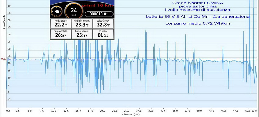

VELOCITA’ e AUTONOMIA
La batteria al Li-Ni-Co-Mn mantiene un valore di tensione piuttosto costante lungo tutta la scarica e questo, sommato al cut-off tachimetrico che limita la velocità assai prima delle possibilità del motore, si traduce nella costanza delle prestazioni fino a quando si arriva a … raschiare il fondo del barile
Ho eseguito la prova di autonomia con il livello di assistenza 3 (massimo) ed applicando uno sforzo praticamente limitato alla sola rotazione dei pedali
Per l’intervento del cut-off tachimetrico, l’andatura risulta “a onde” e mal si presta ad un aiuto muscolare sui pedali
Comunque ho cercato di mantenere sempre un certo sforzo ma inferiore ai soliti 70W
Quel che succede è che la bipa sale rapidamente a 24 km/h; poi interviene la tachimetrica e l’assistenza si stacca del tutto; a questo punto la velocità scende fino a poco più di 23 km/h indi riparte l’assistenza a piena potenza e ci riporta in un attimo a un po’ oltre i 24 km/h; e ricomincia il ciclo
In queste condizioni ho ottenuto una autonomia di 49 km con una velocità sempre intorno ai 24km/h fino a circa 40 km, poi con una discesa graduale fino a 21.5km/h che è il 10% in meno della velocità iniziale; a questo punto ho fissato il termine dell’autonomia utile; ma per arrivare all’intervento del BMS , perciò allo stop del motore, ho percorso ancora un chilometro e mezzo con prestazioni sempre più scarse
Non male considerato il modesto aiuto muscolare
Ecco il grafico
Al livello intermedio di assistenza (2) la velocità iniziale si colloca intorno ai 20 km/h , ma scende presto verso i 19 km/h; non ho ritenuto utile un test in queste condizioni poiché l’aiuto dei consueti 70W sui pedali sarebbe stato preponderante sul totale della potenza richiesta ; in tali condizioni l’autonomia salirebbe a valori molto grandi ma in pratica si viaggerebbe sempre “in muscolare” salvo in falsopiano e in salita
Questo è comunque l’andamento della velocità nei primi 12 km

Ci sono le manopole imbottite, l’ammortizzatore anteriore, la sella morbida e molleggiata e i pneumatici di sezione generosa: ne deriva un ottimo confort di marcia sugli sterrati

In auto si trasporta come una normale muscolare ed un eventuale smontaggio della ruota anteriore non presenta difficoltà
Per caricarla sui portabici occorre tener presente la maggior lunghezza (una decina di centimetri più di una normale muscolare)
Il peso (21 kg senza batteria) non dovrebbe creare problemi salvo se si caricano più bipa
Negli ascensori delle ferrovie ci stà, ma con qualche difficoltà per la lunghezza

PEDALABILITA’ AD ASSISTENZA DISINSERITA – SCORREVOLEZZA
Il motore è dotato di ruota libera e risulta assai ben scorrevole ad assistenza staccata
scorrevolezza ruote
La scorrevolezza complessiva della bipa risulta perciò buona e simile a quella di una normale bici muscolare, ma il peso ovviamente la penalizza quando la strada diventa salita
I rapporti del cambio sono giusti per la marcia muscolare e si trova con facilità la cadenza desiderata

IMPIANTO LUCI
L’impianto è alimentato dalla batteria principale: si ha perciò luce anche a bipa ferma
Il fanale anteriore è a 4 led bianchi “cold white” e produce un fascio luminoso sufficiente (maggiore del minimo previsto dalle norme)
Il fanale posteriore è a due led rossi a luce fissa, visibile anche lateralmente e di giusta intensità
L’accensione avviene agendo sul pulsante sul manubrio
Assai comodo quando si transita in sottopassi o gallerie
Il pulsante non ha una spia di accensione ed è facile dimenticarsi le luci accese
Se si presta un po’ di attenzione, si nota che il pulsante ha una posizione più “schiacciata” quando le luci sono accese mentre è più sporgente a luci spente: ci si può regolare con questo per capire si – di giorno- si hanno le luci accese … ma visto il basso consumo e la durata … eterna … dei led, direi che è meglio tenerle sempre alimentate
Se la batteria si scarica completamente, la centralina si spegne ma le luci no: si può perciò sfruttare il residuo di carica che è insufficiente per il motore ma che è abbondante per queste luci a basso consumo
Rimarco il fatto che se si viaggia invece senza batteria, le luci non si possono accendere e non funziona nemmeno il campanello elettronico

Sul telaio è bulinato il numero di serie
All’interno del telaio è nascosto il trasponder Cymichip ( www.cymichipnews.com ) che consente di identificare in modo inequivocabile la propria bipa; i dati contenuti al suo interno sono registrati presso la GreenSpark e sono altresì riportate l’identificazione della batteria e dei tagliandi di manutenzione

CERTIFICAZIONI, GARANZIA E PREZZI
Questo modello è certificato per le norme EN14764 (bici turismo) ed EN 15194 (Epac)
La garanzia è di 2 anni ed è di 2 anni anche sulla batteria, ma con formula a scalare
Sono previsti tagliandi periodici
Il prezzo di listino al momento del test è 1059 € e la batteria di ricambio 333 €, ma rimando alla sezione “prezzi ufficiali” per i valori aggiornati

Buona l'idea del cicalino come clacson, sicuramente aiuterà nel traffico delle nostre trafficate città.

Invece Mercoledì scorso è accaduta una cosa incresciosa, a fine salita (era mattino e non faceva nemmeno tanto caldo) a fine percorso di andata il PORTAFUSIBILE (e non il fusibile che era integro) si è completamente squagliato Immagine:
128,54 KB .
vorrei sottolineare che il portafusibile è una fesseria che con un po di pratica fai da te si può sistemare, ma quello che è successo è fastidiosissimo. vorrei chiedere è successo a qualcun'altro questo problema?
