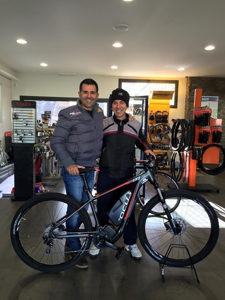

                      | Ciao.....ecco la prima foto.....al ritiro della nuova bambina....
  85,8 KB
                | StefanschenUtente Master
   2058 Messaggi
                      |  Inserito il - 15/02/2015 :  10:41:10
                      | Che belle facce sorridenti! Bella anche la bipa che però sorride meno.... Magari pensa già alle fatiche che le aspettano..
 Bravi!!
  85,8 KB
 la "bambina" è proprio bella!
 ma tu sei quello a destra o quello a sinistra?
 Scott erider 910 EVO del 2025, motore Bosch, batteria da 750 WH, la nuova ammiraglia!BH Emotion Xenion Jumper 27.5 del 2017 con Bosch Performance CX e batteria da 500Wh+extender da 200Wh, bipa da...trekking estremo!
 biciclette muscolari varie  per tutta la famiglia di seconda o terza mano
                | windfireUtente Senior
   1932 Messaggi
                      |  Inserito il - 23/02/2015 :  11:49:20
                      | io sono quello più nano..... Considera che l'ho ritirata con un 38 di febbre.....avevo troppa voglia di provarla....
 Quello a sx è il proprietario del negozio.....:-)

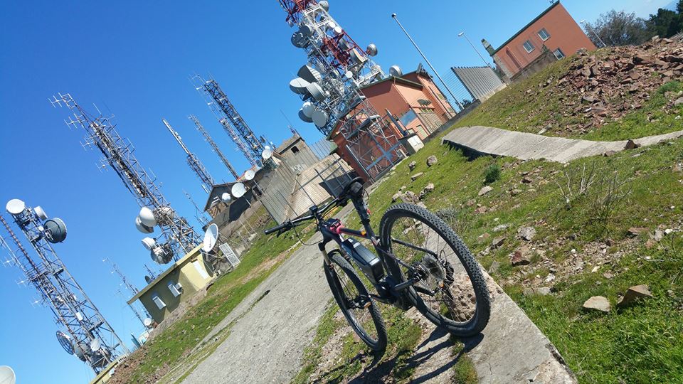

                      | Alla conquista del monte serpeddì.....1027 mt di dislivello
  143,35 KB
