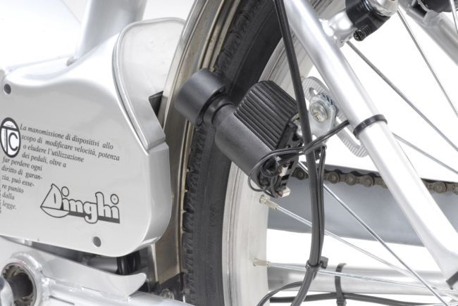

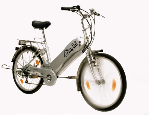

pixbuster ha scritto:
La "vecchia" Dinghi aveva un unico rapporto CORTO per cui il problema era pedalare in velocità, ma in salita (non per le pendenze "alla Job" s'intende) era ben utilizzabile
Non ho ancora provato la versione "nuova"
In ogni caso, il motore è da 220W per cui meno adatto alle salite
Secondo me, per i percorsi "urbani" la Dinghi è adeguata
Per percorsi "appenninici" (che anche a mio parere ti verrà voglia di fare), è troppo poco potente
Per un uso quotidiano su percorsi diciamo di più di 30 km totali, meglio una Euro7 che ha dotazioni migliori e più resistenti
Aspetta di sentire anche Tino che mi pare abbia fatto prove con la Dinghi

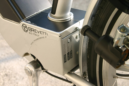

Tino ha scritto:
In verità, non è che ho provato molto la Dinghi. Ho fatto il giro di un isolato. Tutto qua. Comunque in città ne ho viste girare tranquillamente. Non so darti indicazioni per quanto riguarda cavalcavia ed altre salite.
Ti confermo che la Tecnocarbur ha potenziato la Dinghi con un motore più potente di quello che aveva prima, aggiungendo anche il cambio.Sia la Dinghi che la Frisbee (vedi foto sopra) sono, a mio parere, molto valide.
Oltre alle caratteristiche che puoi vedere sulle schede approntate qui sul sito, la mia Frisbee Euro 7 Dolomites permette ottime percorrenze sempre "a manetta" (60 km. circa), come piace a me. In particolare, l'ho provata, a batteria quasi in riserva (ci sono 2 indicatori molto utili: 1 per sapere la carica della batteria ed 1 per sapere istantaneamente quanta potenza viene assorbita dal motore), salendo un cavalcavia e ho constatato che mantiene - senza la minima fatica - i 20 kmh.!!
...... a te la scelta

Max, in qualità di utilizzatore di una Firsbee ti aggiungo qualcosa sulla Dinghi
La nuova serie prevede il modello senza cambio e CON cambio
Il motore diventa 220W che lo rendono adatto a salite di tipo "urbano" (cioè non le scalate alla Job)
Il peso (se non la devi sollevare per farle fare dei gradini) è ben equilibrato e non si avverte
Accessori e assistenza sono punti a favore
Rimane invece il problema del peso della batteria: è davvero pensante se la devi portare in casa

Però la Dinghi, che appare completamente rinnovata, viene ora prodotta anche col cambio. E' il modello Dinghi Express:
http://frisbee.eu/blog/?p=39
e queste sono le caratteristiche dichiarate della Casa - molto importanti per compararla con la Italwin De Luxe (alla fine ci sono anche i prezzi del dei 2 modelli, Pony ed Exspress ) - :
http://frisbee.eu/blog/wp-content/uploads/2007/03/linea-dinghi-2007.pdf

Foto Dinghi Express
62,62 KB
142,48 KB

>> Nelle foto allegate si vedono dei particolari molto interessanti che
>> stuzzicheranno l'interesse a provarla .

>> Noi abbiamo brevettato la sonda tachimetrica che ci consente di staccare
>> il motore entro i termini previsti dalla norme.

Devo dire che, tolte le più care e valide flyer ecc, sulla fascia media mi piacciono molto le biciclette di Tecnocarbur. Se cosi non fosse la macobike in alluminio con batteria Nihm sarebbe già stata la mia scelta. Dunque:
1) Macobike a 800/850 euro con tutto ciò che mi serve
2) DInghi express a 750 euro con tutto ciò che mi serve ma - batteria pesante e + qualità
3) Una scelta economica e cioè la cinese con batteria tradizionale comprata da Bruno a 430 euro.
Ecco oggi il campo di scelta......che ancora non ho effettuato
