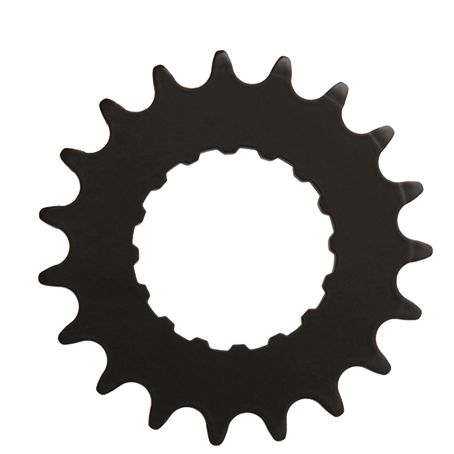

Ebbene si, ancora una volta è una donna a non far dormire bene quel maschiaccio di Nicot che tra corone, rapporti, moltipliche e catene sta già pensando a come truccare la bici che ancora non ha....
E non sa che stavolta a dargli i crucci maggiori non è Ivanat ma ..
MIRANDA!
la vispa tornitrice portoghese che sa costruire di quelle coroncine....
165,1 KB
Guarda Nico, ti metto anche l'indirizzo se le vuoi scrivere! info@miranda.pt
http://www.miranda.pt/products/show.aspx?idcont=302&idioma=pt1&title=chainrings-for-my14-bosch-motors

si ma da 15 a 22 T :van bene per i velocisti,non per gli arrampicatori ...

Eh Stefanino, i nomi di donna son sempre visti con sospetto dalla mia Signora, non metterti anche tu a ........
Fino alla 20 già sapevamo che c'era (sulla Race stradale) che corrisponde al 45, figurati 22 che è quasi un 50T.
Piuttosto è la piccola che manca, perchè il 15 (che già monta la Cube) corrisponde ad un 33,5; ricordo che Bicifacile aveva parlato della futura disponibilità di un 14, che andrebbe bene!
Poi bisognerebbe vedere se si possono accoppiare 2 coroncine(?); ma ho l'impressione che la soluzione ideale sarebbe semplicemente di mettere dietro l'XX1 di Sram o meglio ancora il Rohloff.

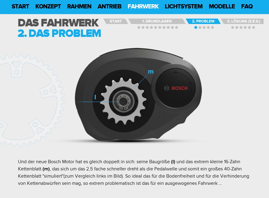

Sul forum, in questa e altre discussioni, leggo che il rapporto interno tra pignone e pedivelle del Bosch 2014 è pari a 2,25, per cui un pignone da 16T equivarrebbe ad una corona da 36T.
Sul sito dell'Haibike però, dal tedesco (che non conosco) mi sembra di capire che tale rapporto sia invece di 2,5, cioè il pignone da 16T sarebbe equivalente a una corona da 40T.
Allego screen della pagina in questione.
Qualcuno ha informazioni precise?
77,51 KB

Sembra proprio che tu abbia visto giusto...

Credo proprio che dovremo rivedere tutte le considerazioni fatte fin qui!
Ci eravamo tutti affidati alle prime indiscrezioni uscite in autunno anche se, per la verità, non ho trovato comunicazioni specifiche di Bosch, salvo quella di Haibike indicata da @Mannyx.
Certo che i rapporti si allungano ancora di più; già le ruote da 27,5 se aggiungiamo la corona equivalente un 40T, forse Bosch non vuole farci andare in salita off-road!

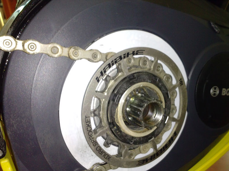

Io ho fatto la prova del nove sulla haibike che ho avuto modo di testare (vi allego anche una foto del carter aperto)...:
Ho contato facendo dei segni di riferimento quanti giri di corona corrispondevano ad un giro di pedali e ho realizzato, benchè la prova fosse spannometrica, che la demoltiplica fosse realmente di 2,25 e non 2,5...
Che ci siano 2 versioni di demoltiplica? Magari che differenziano il modello veloce da quello lento?

Se la Miranda potesse costruire una corona da 14 abbinata ad una più grande costruita al posto di questo paracatena "a sbalzo" (se notate copre la ghiera nera di plastica)......
Chi glielo chiede?
Non vorrei sparare c...e ma secondo me paracatena e corona sono un pezzo unico.... chissà se li ha fatti la Miranda!

Azz, se è davvero 2.5 la moltipilica sono guai seri..
Anche con corona da 14 sarebbe come mettere una corona da 35 sull'attuale bosch che è troppo lunga..
Se poi ci aggiungiamo che la maggiorparte dei costruttori stanno abbandonando le 26 direi che sarebbe un suicidio prendere una 27.5 o una 29, visto che al limite di accorciamento rapporti sul 2014 si ritornerebbe ad avere come la 2013 stock..
Questo significa che bosch non ha capito niente, il 99% di noi ha accorciato i rapporti sulle 2012/2013 perchè troppo lunghi, ed ora bosch ha pensato bene di impedire tutto ciò..
Io credo che una coroncina minore di 14 sia impossibile da farci stare, tanto che nutro seri dubbi già sulla 14..
Ad esempio le cube escono con la 15, che sarebbe a questo punto pari alla 38 originale bosch 2013, e oltretutto non commercializza 26...
Questo vuol dire avere rapporti lunghissimi, che van bene su una city bike..
Quasi quasi mando una mail a bosch per chiedere spiegazioni, ero ormai convinto sul bosch 2014 ma penso che l'acquisto migliore a questo punto sia una hai 2013 messa giu bene, e con ottimo sconto.

Stefanino, a me non sembra che corona e paracatena siano un corpo unico perchè, ad esempio sulla Corratec il paracatena non c'è.
452,36 KB
Poi, parlare di eventuale doppia corona mi pare che ci sia poco da guadagnare se la piccola può arrivare max a 14 denti corrispondenti ad una 35T!
