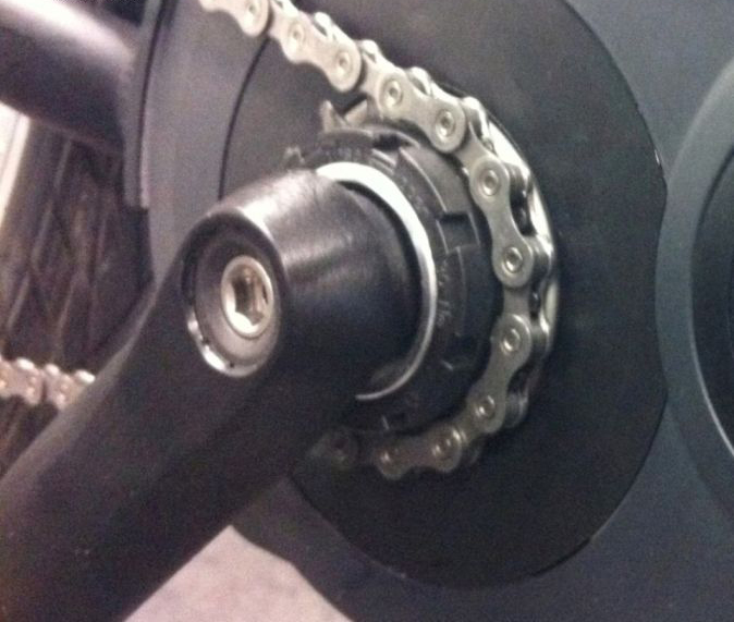

Sulla pagina facebook di Haibike son state pubblicate le foto dell'assemblaggio di una xduro enduro pro.
Dalle foto , ben chiare e dettagliate, si vede come la "rotella" di rinvio della catena sia montata "fissa" (non trasla) , ha il suo guidacatena e non credo sia assolutamente possible pensare di mettere una seconda corona al posto del paracatena sul pinione motore (troppo vicino i due pinioni per lavorare fuori linea)
Il bello è che le esperienza degli anni passati sulle bici da Dh/fr col "rinvio" avevano portato a fare perlomeno la puleggia di rinvio libera di translare sul suo asse di rotazione; questi hanno solo messo una gabbia di guida
Decisamente una bella bici da percorsi "secchi" , alla prima fangata seria (vedi foto Usignolo) si ammucchia su tutto e si torna a piedi , 180mm di escursione per andare sull'asfalto ...
in più pinione da 16 , così per non ridurre troppo i rapporti, dato che monta lo XX1 col 40 ... per la serie "non vorrei mai che avesse i rapporti corti per le discese , dato che è limitata a 25km/h "

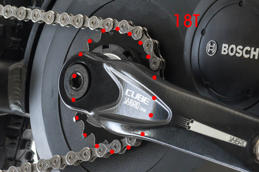

Inserito il - 12/12/2013 : 11:16:34  Mostra Profilo Invia a Rod24 un Messaggio Privato  Rispondi Quotando
Nicot ha scritto:
Attualmente non sono disponibili corone più piccole del 15 e per quello che riguarda i pignoni si arriva al massimo a 40-42.
la Scott monta il Shimano CS-HG62-10 (11-34T)
se si può passare da un 34 a un 40/42 allora vuol dire che si può accorciare un bel pò ???
alla voce Crankset c'è scritto: FSA Metropolis / 15t
il 15 sta per la coroncina anteriore ?
http://i.imgur.com/jUzwVAt.jpg
Modificato da - Rod24 in data 12/12/2013 11:47:27

Rod24 ha scritto:
ciao
passare dalla 11/34 al 11/36 è molto facile.
passare a montare un 11/40 o un 11/42 vuol dire montare la modifica di leonardi racing, non è difficile da montare , costa 120 euro, ma il cambio richiede una regolazione molto accurata , non funziona bene su tutti i telai e il passaggio di marcia dai pinioni grandi a quelli più piccoli è lento e difficile; il salto denti è almeno di 6 che son tanti (40-34 o 42-35).
Se vuoi passare a montare lo XX1 devi prevedere di spendere parecchi soldi (circa 600 euro se hai un mozzo a cui puoi cambiare il corpetto della ruota libera, altrimenti se devi cambiare pure il mozzo e rifare la ruota sono almeno 200 in più)
Con una bici che monta il bosch classic basta mettere una corona da 30 ... 50 euro e avevi fatto ... le innovazioni non sempre migliorano la vita degli utilizzatori ...

Se qualcuno si fosse illuso di poter montare una coroncina da 14....
si disilluda pure....
Ecco installata una corona da 15. Come potete vedere se fosse più piccola la catena appoggerebbe sulla ghiera di fissaggio
225,12 KB
225,12 KB

Guardando sul sito cube ho visto questa:
Nelle caratteristiche tecniche è scritto che è 15 denti, mi sembra che ci sia molto margine per rimpicciolirla, quindi se si riuscisse a contare per bene i denti di tale corona si puo sapere se effettivamente si puo montare una 14 o addirittura una 13, e il problema rapporti lunghi sarebbe risolto..

15T no....
94,17 KB

Stefanschen ha scritto:
15T no....
94,17 KB
Azz, 18 denti equivarrebbe a 45 denti bosch 2013..
E quella che hai postato in precedenza che era al limite con la ghiera di fissaggio quanti denti è?
