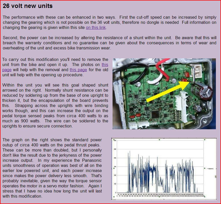

 Raddoppiare la potenza nel Panasonic 26v
Inserito il - 29/12/2013 : 06:45:19  Mostra Profilo Invia a dipigi un Messaggio Privato  Rispondi Quotando
passando da poco più di 400w di picco a oltre 900???
http://www.flecc.co.uk/p/performance.html :
207,66 KB
Io sono nettamente contrario, il Panasonic 26v nelle versioni dal 2010 in poi è perfetto così com'è;
comunque la fonte è molto attendibile e chi segue le notizie dei motori Panasonic negli ultimi anni lo conosce bene (per capirci Flecc stà a pedelecs.co.uk come Barba a Jobike )
Modificato da - dipigi in Data 29/12/2013 07:07:15
36682 Messaggi
Inserito il - 29/12/2013 : 09:30:34  Mostra Profilo Invia a Barba 49 un Messaggio Privato  Rispondi Quotando
Una buona notizia per chi ha bisogno di usare il Panasonic su percorsi molto impegnativi, in effetti diminuire la resistenza dello shunt è una cosa che facciamo spesso, quindi se non superiamo la corrente sopportata dai mosfet (e la coppia sopportata dalla meccanica) la cosa è fattibilissima.
Speriamo anche che la batteria "digerisca" senza danni questo incremento della corrente di scarica...
Panasonicisti, scatenatevi!!!
Inserito il - 29/12/2013 : 09:55:01  Mostra Profilo Invia a Bengi un Messaggio Privato  Rispondi Quotando
Mah, sono un po' scettico sulla sovralimentazione da overamperaggio...
Con l'assistenza massima il Pana va già spesso in protezione termica ... aumentando la corrente penso che la situazione non possa che peggiorare.
Sinceramente vedrei meglio un overvoltaggio di Jobbiana memoria ... ma poi (dopo il fattaccio) non si è saputo più nulla.
Chissà se Job ha continuato a sperimentare l'alimentazione a 36V ...
36682 Messaggi
Inserito il - 29/12/2013 : 10:25:44  Mostra Profilo Invia a Barba 49 un Messaggio Privato  Rispondi Quotando
In effetti per avere 900W di picco a 26V la centralina è costretta a gestire ben 35A che non sono pochi, e come dicevo sopra anche la batteria LiIon di serie non credo che possa gestire simili picchi di corrente, si va ben oltre i 2C massimi.
forse solo la 16 o la 25 riuscirebbero a gestire quel carico; ma poi anche queste avrebbero presto una caduta di tensione.
Si finisce per aumentare di molto la corrente, riducendo la tensione, per far lavorare "male" il motore
ma non credo che il rischio valga la pena: per tanto che gli ingegneri Panasonic si siano tenuti sul sicuro col rating dei componenti, causare un raddoppio della corrente e sperare che funzioni tutto senza danni mi sembra esageratamente ottimistico, specie su un insieme motore/centralina chiuso ermeticamente senza possibilità di aumentarne il raffreddamento ...
Mi sembra più intelligente la scelta alla Bengi di aumentare di poco la tensione della batteria : la maggior parte dei brushless lavora meglio con un voltaggio più elevato che non con una maggior corrente

Per quello che mi riguarda le prestazioni del mio piccolino sono più che sufficienti per l'uso che ne devo fare, e non andrei a rischiare di rovinarne la fruibilità e l'affidabilità con modifiche che a me sembrano pericolose per la salute del mio motorello.
Se volessi di più credo che ci sia già il 36v da 40 Km/h che fa già di suo una bella potenza di picco, poi al limite ci sarebbe pure il trucchetto fantasma.
Il problema principale a mio avviso sono le batterie, almeno quelle da 18ah come la mia, che già non reggono giri lunghi se non ad assistenza minima, con questa modifica credo che non ci si possano fare che qualche decina di Km, per me non servirebbe a niente visto che mi piacciono i giri "turistici", non mi interessa spararmi 10 Km a palla, specie se ad aiutare è al 90% il motore.
Comunque se c'è qualche volontario che la vuole provare e poi ci ragguaglia, e questa modifica non danneggia il motore e non limita l'autonomia eccessivamente se usata con parsimonia, io sarei ben contento di sbagliarmi.... basta che poi la bici non diventi un motorino a pedali, anche in questo coso non avrebbe senso avere il Pana, tanto varrebbe prendersi un Hub o un entrale col solo Pas

guarda che se già adesso con la 18 Ah fai 30km, dopo la modifica ne farai 15 ... e gli altri pedali!

@claudio02 : bisogna anche vedere cosa succederebbe alle magiche celle che stanno dentro alle 18Ah usandole al doppio della corrente di scarica attuale (che gia le fa "inginocchiare") .
Credo che oltre alla minor resa calerebbe molto anche la durata ...

Non ho più avuto il coraggio di riprovare, e, mi pare di ricordare che proprio Flecc lo sconsigliava vivamente, pero' ogni tanto la tentazione è forte, per il banale motivo che ho diverse batterie a 36V in casa e ormai una sola (l'originale ) a 24V se si esclude quella della Nanoo .
Il motore bruciato ce l'ha un amico che mi ha promesso che provava a cambiare il componente andato per vedere se per caso il motore non ha subito altri danni, se si dovesse riuscire a rianimarlo in tal caso potrei fare diversi esperimenti

Inserito il - 20/01/2014 : 22:15:32  Mostra Profilo Invia a dipigi un Messaggio Privato  Rispondi Quotando
Comunque per chi volesse provare:
http://www.pedelecs.co.uk/forum/threads/kalkhoff-pro-connect-allround-info-needed-battery-and-mode-of-operation.14675/ #16
"Since the cat is out of the bag now, by binding the shunt across the vertical legs with plenty of wire looping, the gross power can be increased from the 400 watt peaks linked to below to as much as 900 watts."
Se non ho capito male basterebbe avvolgere con abbondante filo le gambe dello Shunt???
solo questo per raddoppiare la potenza???
La preoccupazione di Flecc non è tanto per l'elettronica quanto per la trasmissione (riduttore epicicloidale in materiale plastico e ingranaggi del nexus) .

In effetti con quelle potenze il centrale se la mangia a colazione la trasmissione, a partire dalla corona anteriore che ha i denti di burro...
Il dual drive lostesso, ha bisogno di manutenzione per questi usi.
