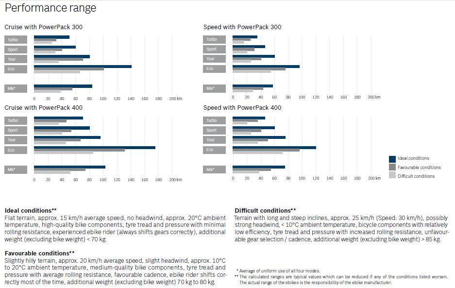

Inserito il - 14/03/2014 : 14:54:37  Mostra Profilo Invia a dipigi un Messaggio Privato  Rispondi Quotando
Messaggio di vitpes
Leggendo sul sito della casa madre avevo idee ottimistiche sulla durata. Ma ho visto che in salita lieve-media in 30 km la carica è finita.
Ciao vitpes,
queste sono le "promesse" Bosch sulla batteria da 400Wh abbinata al
motore Performance:
90,27 KB
mi pare assodato che con questo, come nel precedente DU45;
se chiedi tanto consumi in proporzione e facilmente superi i 10Wh/Km e ti avvicini ai 15Wh/Km.
Ti assicuro che questo è normale sul Bosch ma anche sul Panasonic pompato che ho io.
Modificato da - dipigi in data 14/03/2014 14:59:16

Inserito il - 14/03/2014 : 19:08:18  Mostra Profilo Invia a PedaloPiano un Messaggio Privato  Rispondi Quotando
Io guardo la mia barra, "difficult conditions".
Bosch sovrastima di molto la durata in salita, secondo la mia esperienza almeno il doppio.
Mentre per la velocità ed il freddo trovo i dati sottostimati.
Cerco di spiegarmi meglio, prendendo ad esempio la modalità Tour
Salita pendenza media 10%: con una batteria da 400 Wh riesco a fare 15 km, Bosch dichiara 40 (se fosse come dicono loro il brevetto di Bengi si farebbe con una batteria sola ed invece neanche con 2 da 400 ci si riesce)
Temperatura inferiore a 10°, pianura: io 60 km, Bosch sempre 40 km
Temperatura 25°, media 30 km/h, pianura: io 80 km, Bosch sempre 40 km
Modificato da - PedaloPiano in data 14/03/2014 19:09:01
claudiobosticco
100 Messaggi
Inserito il - 15/03/2014 : 15:58:58  Mostra Profilo Invia a claudiobosticco un Messaggio Privato  Rispondi Quotando
ma come dicevi tu poco più sopra, non ha alcun senso l'autonomia espressa in km per la salita, invece, esattamente come per le prestazioni del ciclista 'muscolare', occorre misurare i metri di dislivello.
Mi stupisce che la bosch fornisca solo quella tabella coi km...

i dati relativi alla efficienza del motore in funzione della cadenza di pedalata sono nel materiale pubblicitario scaricabile dal sito Bosch.
E sono pressochè eguali per il motori classic e 2014 performance, un po' più bassi come cadenza di pedalata per il 2014 active e per il performance per cambio al mozzo
c'è una tabellina cadenza/efficienza dove si vede che danno una efficienza (dichiarata ...) sopra all'80% tra 80 e 120 rpm, efficienza che si abassa sotto il 60% a 60 rpm
quando la ritrovo posto l'immagine; quella realtiva al classic c'è già anche in altri thread ,l'aveva messa Nicot .
marco
marco
Si, ho capito a quale tabella ti riferisci, ma se non erro è riferita al classic, volevo dare un occhiata alla tabella relativa al modello 2014, per vedere le eventuali differenze..
