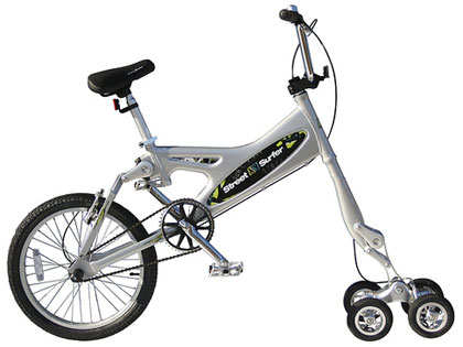

Io penso che problemi non ce ne siano a parte che per i freni! Che su un mezzo a motore, a mio parere, sono più importanti di qualsiasi altra cosa!! Dovresti dissaldarli e risaldarli più in basso..per il resto penso si possa fare! Basta prendere come esempio gli australiani!

Sul fatto che siano dei pazzi sono daccordo!! Per le strade penso che su asfalto normale vada bene...anche sui "san pietrini" penso funzioni bene.. anche se non sembra è completamente ammortizzata! Miracolo dei polimeri! Lo snodo del pattino anteriore poi fa paura per come è stato progettato!! E' un insieme di snodi e freni a pattino! L'aderenza penso sia garantita! Comunque sul sito http://www.streetsurfer.com.au/ è possibile vederle all'opera oltre che nei dettagli. Si chiamano Street Surfer!

joffa
3956 Messaggi
Inserito il - 02/02/2008 : 18:48:35  Mostra Profilo Invia a joffa un Messaggio Privato  Rispondi Quotando
Me, amper na strunzè...con tutto il rispetto.
Vedi, sul sito, in basso a destra, c'è uno che mostra che ci ha lasciato i testicoli
Dai, come giocattolo, tutto quello che vuoi, ma, tecnicamente parlando
è un biroccino! E poi lo trovo pericoloso e anche parecchio: se prendi la buca giusta, la bici si pianta e tu o voli, o ti eviri per davvero.
Le ruotine sono micidiali.

Certo hai perfettamente ragione. Ma qui è come se si parlasse di un'auto sportiva. E' nata per l'asfalto fatto bene o con poche imperfezioni..però a livello di progettazione, di tecnica, e di materiali utilizzati è innovativa a mio parere. Il sistema di sospensione lo vedrei come uno sguardo al futuro..
