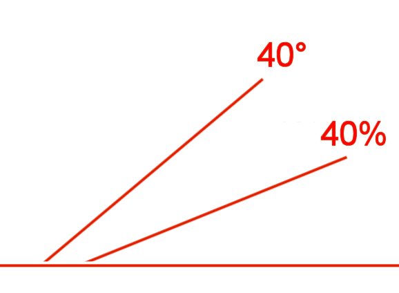

Di fondo hai ragione..
ma non confondere le percentuali con i gradi.
te5ta
513 Messaggi
Inserito il - 05/08/2014 : 10:22:33  Mostra Profilo Invia a te5ta un Messaggio Privato  Rispondi Quotando
se cerchi in rete noterai che la pendenza massima fatta in mtb sia attesta massimo al 30%. qualcuno la spara e alcuni metri al 40% forse riesce effetivamente a farli prima di fermarsi e capottare.
Se stai seduto inesorabilmente cappotterai all'indietro, se ti metti in piedi scarichi la ruota posteriore che slitterà e non vai su.
quindi tecniche di uphill o meno i 40° da te tanto sbandierati non sono possibili.
anche perche sarai pratico di giapponesi, americani e affini ma 40° sono una pendenza dell'84%
ma ti pare possa esistere/essere fattibile?
dai di che hai confuso gradi/percentuale e la finiamo li.

per favore non arrampicarti sugli specchi cercando di ritrattare quello che hai scritto.
tu avevi detto 40° che non è il 40%. ma 84%
il 40% corrisponde a 22 gradi scarsi.
i gps rilevano la pendenza percentuale non in gradi.
quindi manco pippe sul salire i 40°.

Inserito il - 20/08/2014 : 08:06:05  Mostra Profilo Invia a bedexx un Messaggio Privato  Rispondi Quotando
mike66 ha scritto:
Occhio a non confondere i 40° con il 40%, c'è una bella differenza...
Domenica sono uscito con la bipa e ho affrontato una salita molto ripida su trada di terra battuta. MyTracks mi dice che è al 35%, io non so esattamente quanto sia in realtà ma vi assicuro che è proprio un strappo importante. Certo, non sarà più di 50 metri e ho sentito la ruota posteriore per un attimo slittare per la potenza richiesta al motore e alle gambe. Sicuramente più ripida della rampa al 27% del garage di Pix. E' un percorso che faccio abitualmente e che conosco molto bene. A pensarci bene, confrontanola con la rampa di Pix, il 35% riportato da MyTracks potrebbe essere esatto. Comunque la bipa l'ha superata egregiamente.
