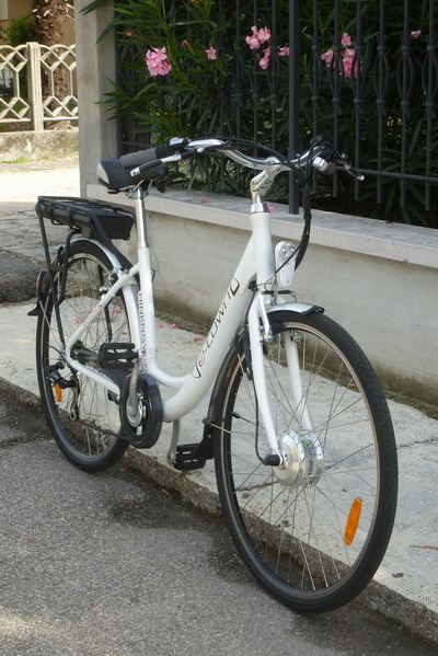

Il modello sotto la lente si chiama “E-TOWN donna “, ma io preferirei definirlo “a scavalco basso” perché è molto utile anche al (cosiddetto) sesso forte
Il colore è bianco satinato: non si vede bene nelle foto e mi scuso; peccato perché è di aspetto gradevole
C’è anche in versione a telaio chiuso, più scomoda se si mettono cose sul portapacchi o se si monta il seggiolino per bimbi, ma di aspetto più sportivo
Tale versione è disponibile in due misure, 46 e 50 cm, sempre con il medesimo diametro di ruota
Il modello in prova mi è stato gentilmente messo a disposizione dalla stessa Ditta costruttrice e l’ho portato in giro per quasi 300 km

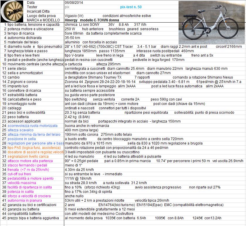

IN BREVE

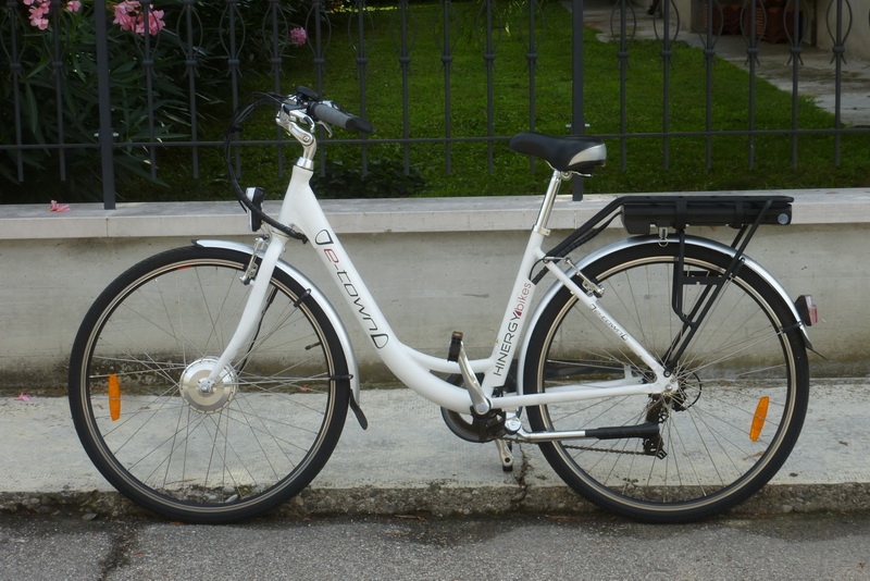

Il telaio è aperto, solido, in alluminio e con scavalco basso
Il peso, con la batteria da 8.8Ah usata nelle prove, è di 22.7kg
La posizione in sella è a busto piuttosto verticale e il manubrio è comodo

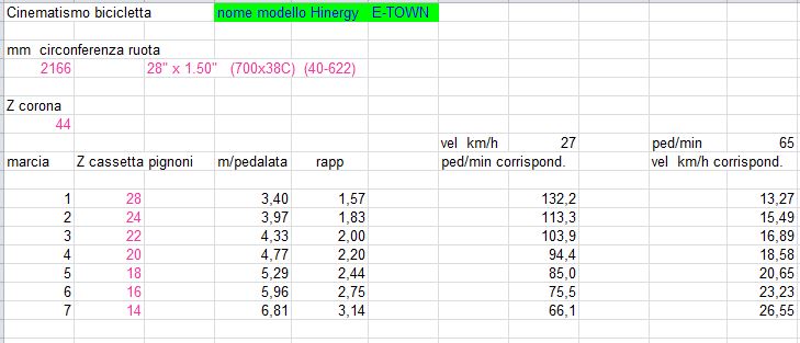

Il cambio è a 7 rapporti a deragliatore con un buon range; a 27km/h in 7.a si pedala a 66ped/min: di tutto riposo
La stabilità in marcia è ottima (testata a oltre 55km/h senza riscontrare problemi) ela posizione anteriore del motore è, in pratica, inavvertibile
Il cavalletto è monopiede regolabile ma non molto stabile nelle manovre di sistemazione del bimbo sul seggiolino posteriore
Il portapacchi è assai robusto (integrato nel telaio) ma la presenza della batteria innalza il baricentro del carico
La componentistica è di discreto livello e la cura nell’assemblaggio è ottima
I freni sono V-brake , morbidi da azionare e modulabili; lo spazio di frenata risulta buono ma non da primato (4.3m da 25km/h); si manifestano bloccaggi al posteriore con qualche leggero intraversamento ma non c’è tendenza al ribaltamento
Su discese lunghe i freni “mordono” bene, ma tendono a surriscaldarsi
La centralina è alloggiata nella stessa zona della batteria ed è ben protetta ma accessibile
Si può scegliere fra tre taglie di batteria : 6.6 8.8 13.2 Ah (238, 317, 475Wh)
L’estrazione è comoda e lo è altrettanto il trasporto
Il caricabatteria è senza ventola perciò silenziosissimo e carica in 5ore e 9min la batteria da 8.8Ah
La E-Town ha un cruscottino a manubrio del tipo a led, ben visibile di giorno e di notte, con i pulsanti per la selezione del livello di assistenza (fra 3), l’accensione e il “soft-start” ; i pulsanti si raggiungono facilmente

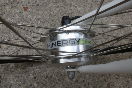

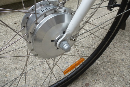

Il motore è un brushless geared sensorless da 250W 36V e fornisce una buona spinta; silenzioso in marcia, non diventa fastidioso in salita

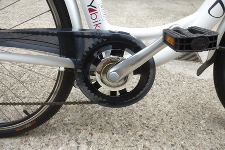

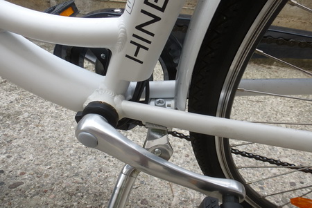

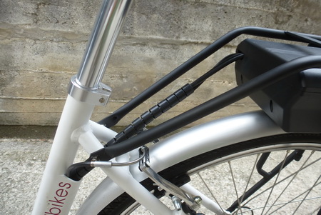

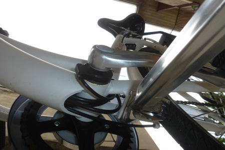

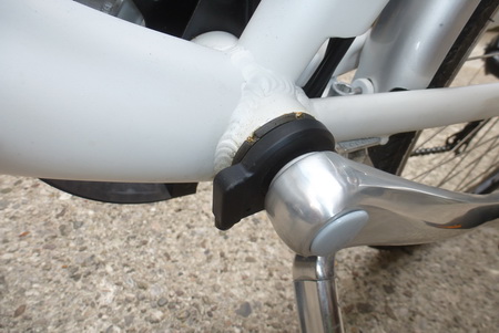

I cablaggi sono ordinati ma non molto protetti nella zona del movimento centrale; sono tutti dotati di connettori, assai utili in caso di guasti
La centralina eroga potenza al motore in funzione della velocità di rotazione dei pedali e del livello di assistenza selezionato (fra i 3 disponibili)
Questo porta ad un avvio graduale
E’ possibile modulare lo sforzo esercitato con i pedali fra “senza esercitare sforzo” e il “tutto muscoli”
Se in marcia si rallenta la velocità di pedalata, il motore rallenta; non è perciò consentita la “pedalata finta” cioè non si possono far girare i pedali lentamente per tenere attivato il PAS
Da 24 a 46 pedalate al minuto (pari a 6 - 12 km/h in terza marcia) , si ha una modulazione della potenza erogata dal motore; questo fatto si rileva a ruote sollevate; su strada non si avverte alcun effetto di modulazione: il motore raggiunge subito il suo livello di assistenza massima anche se la rotazione dei pedali è lenta
L’avvio dell’assistenza avviene dopo 0.25 giri di pedale (90°) pari a 0.85m in prima marcia; ma il motore non eroga subito tutta la sua potenza perché, a causa della proporzionalità con la velocità di pedalata, bisogna fare un intero giro di pedale per avvertire la spinta del motore e questo penalizza le ripartenze in salita
Non è previsto il soft-start cioè la partenza senza pedalata con ciclista in sella

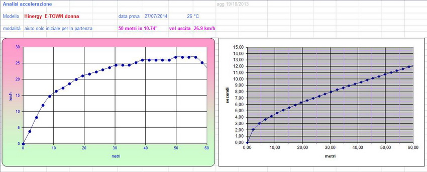

L’accelerazione è buona: 11.03” per percorrere i primi 50m con una velocità di uscita di 26.7km/h
Nel traffico si muove veloce, agile e vivace; l’unico neo è la pigrizia nell’avvio ma in compenso non mette mai in imbarazzo

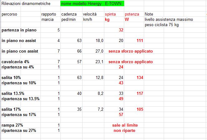

In salita sul 4% viaggia –velocemente- a 23.1km/h senza esercitare sforzo sui pedali
Il 10% e il 13.5% iniziano a richiedere uno sforzo che, se prolungato, fa venire il fiatone
Sale comunque ancora bene sul 17% ma la frequenza di pedalata diventa un pò troppo bassa
E’ presente il comando per la camminata assistita che ha una giusta velocità in piano, ma non è molto potente su salite impegnative
La velocità massima è elevata: 28km/h

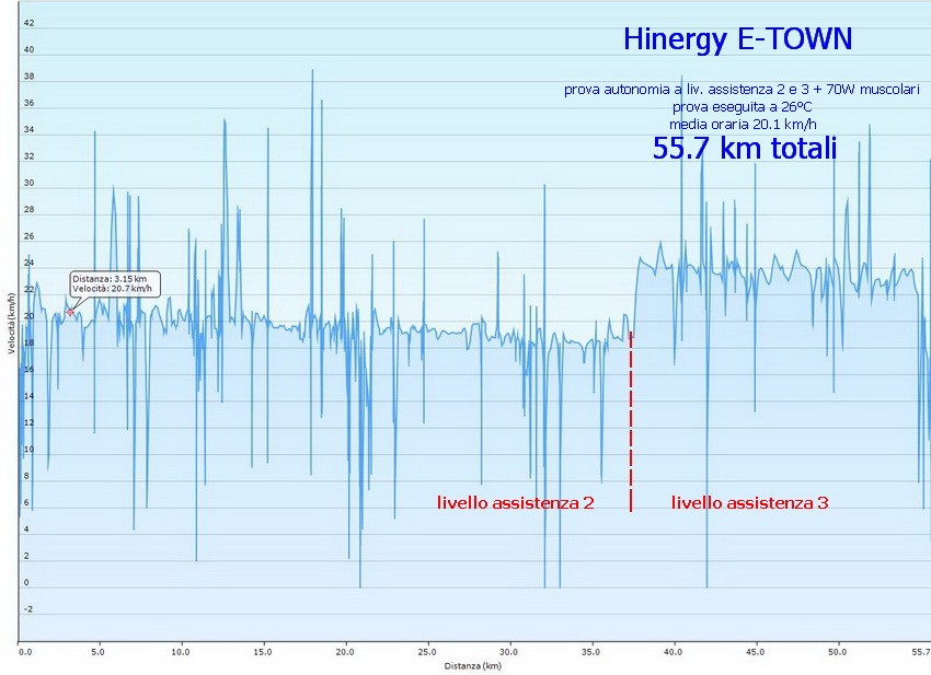

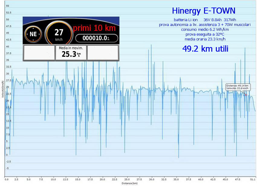

L’autonomia su percorso prevalentemente pianeggiante, a livello massimo di assistenza e a 20°C risulta di 53km, più un paio di chilometri di riserva a prestazioni via via ridotte: questa E-Town non ha un motore assetato di wattora!
La marcia in coppia non è particolarmente agevole per la poca regolazione dell’assistenza
Sugli sterrati leggeri viaggia bene e rimane confortevole
In auto si trasporta come una normale bici

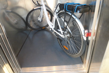

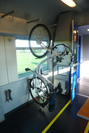

Se occasionalmente si trasporta in treno non ci sono difficoltà, ma un uso quotidiano su tale mezzo è penalizzato dallo scomodo punto di presa per il sollevamento; il peso è accettabile
Senza assistenza e a 18km/h, richiede uno sforzo muscolare di circa 111W : valore buono per una bipa
I sette rapporti consentono di trovare facilmente la giusta cadenza

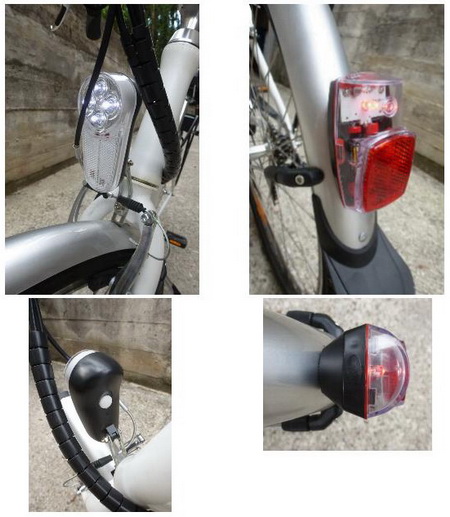

La luce anteriore, a led e a batteria, è buona per essere visti ma solo sufficiente per illuminare la strada
Scomodo il sistema a vite per il cambio delle batterie
La luce posteriore, sempre a led e a batteria, è efficace ed è automatica (si accende da sola quando è buio e la bipa è in marcia)
Non ci sono antifurti di serie

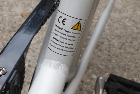

La E-Town è certificata per le norme europee anche riguardanti le batterie
La garanzia è di 2 anni
Sulla batteria la garanzia è di 6 mesi estendibile a 12 mesi gratuitamente
Il prezzo di listino dell’esemplare in prova, con la batteria da 8.8Ah, è di 1095€
Qui c’è la SCHEDA con il riassunto delle caratteristiche principali
Scheda valutazione

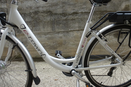

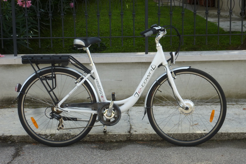

Il telaio è di tipo aperto, completamente in alluminio, di buona solidità
Ha una certa elasticità sui fondi sconnessi che rendono la marcia confortevole

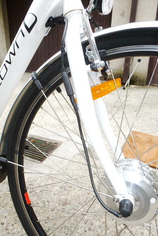

La forcella anteriore, che sostiene il motore, è – giustamente – in acciaio
Lo scavalco è basso e largo : agevole salire e scendere anche con bagagli sul portapacchi o col seggiolino per bimbi
Come già detto, è disponibile anche con telaio chiuso in due misure, ma con il medesimo diametro delle ruote

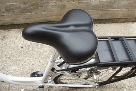

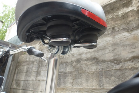

La sella è di tipo “unisex” imbottita e con scavo centrale
è montata su molle ad elastomeri e risulta confortevole anche su fondi sconnessi

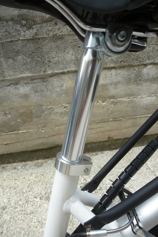

La regolazione dell’altezza richiede l’uso di una chiave a brugola Il diametro del cannotto è 27 mm

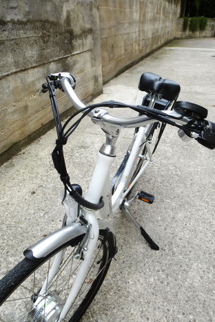

La posizione in sella è a busto verticale (come sempre mi scuso di non avere a disposizione un/una ciclista più gradevole esteticamente di me)

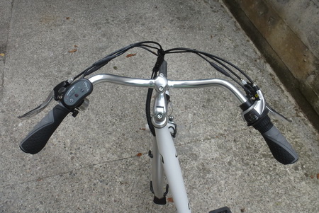

Il manubrio ha una inclinazione ergonomica e le manopole hanno l’appoggio largo; ne risulta un buon confort nella guida

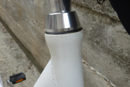

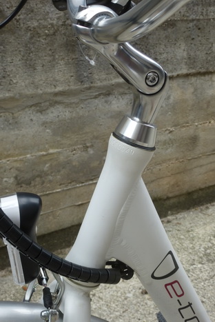

La pipa è regolabile e la serie sterzo è a cuscinetti semintegrata

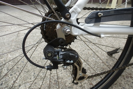

Il cambio è un onesto Shimano Tourney TX a deragliatore con 7 rapporti
Gli innesti sono sufficientemente precisi in entrambe le direzioni e, dopo la necessaria regolazione iniziale che di solito fa il rivenditore, non mi ha mai dato problemi

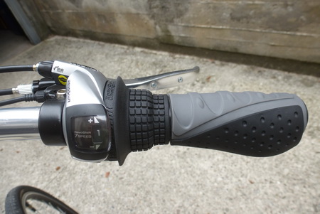

Il comando del cambio è – sempre Shimano - del tipo a rotazione (revoshift)
L’indicazione della marcia inserita è ben visibile, ma solo di giorno
Il range dei rapporti è corretto ed ha una discreta estensione
A 27 km/h (la velocità massima di questo modello) la cadenza di pedalata è di 66 ped/min in 7.a: di tutto risposo !
In salita, a 50 pedalate al minuto, si marcia a 10 km/h: valore ancora buono per una bipa

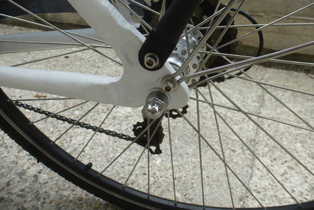

La ruota posteriore richiede l’uso di una chiave da 15mm (e l’uso di un paio di guanti per non sporcarsi con catena e pignoni)

La presenza del motore anteriore è praticamente inavvertibile

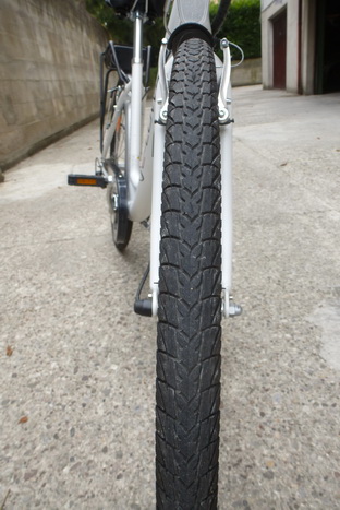

I pneumatici (da 28” x 1.50” ) superano bene le piccole asperità ed hanno una buona tenuta

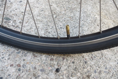

la valvola è una Schrader (tipo automobilistico): facile gonfiarla ai distributori di carburante e dai gommisti

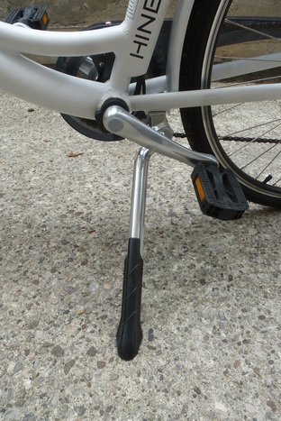

Il cavalletto è monopiede; è regolabile per ottenere l’inclinazione desiderata; non è molto stabile quando si carica un bimbo sul suo seggiolino, ma va bene nell’uso normale; non consente la rotazione completa dei pedali

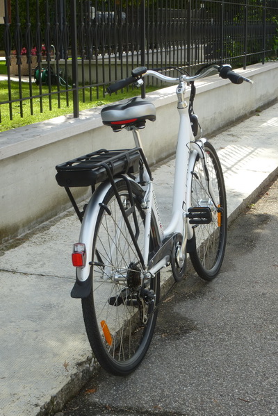

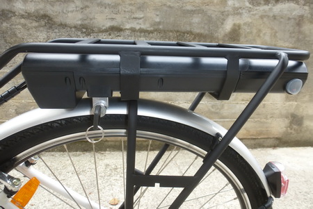

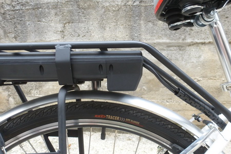

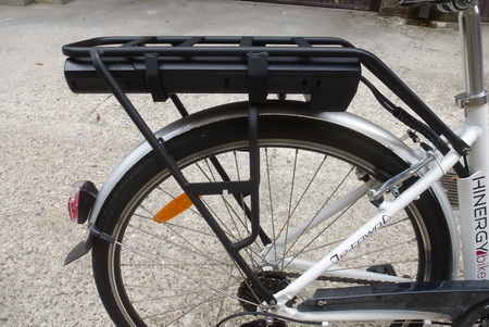

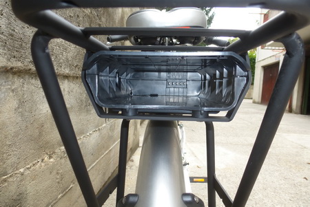

Il portapacchi posteriore è robusto ed integra il portabatteria; la presenza appunto della batteria, alza il baricentro del carico facendo leggermente peggiorare la guida

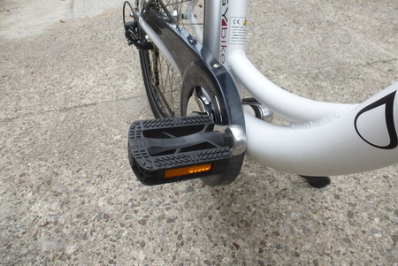

I pedali sono in resina e le pedivelle sono in lega; ci sono i catadiottri

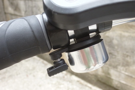

Il campanello è montato al di sotto del manubrio: posizione che si è rivelata molto comoda per il suo uso

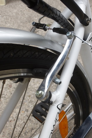

IMPIANTO FRENANTE

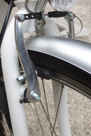

I freni sono V-brake Shimano all’anteriore e al posteriore

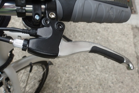

Le leve sono robuste e morbide da azionare; entrambe sono dotate degli switch di cut-off del motore
Il freno anteriore è comandato dalla leva sinistra
La frenata è buona e modulabile; lo spazio di fermata da 25 km/h è di 4.30m: abbondantemente meno di quanto prescritto dalle normative ma non da primato
Si manifestano bloccaggi della ruota posteriore e qualche leggero intraversamento, ma non c’è tendenza a ribaltarsi

Il suo alloggiamento, nella robusta struttura del portapacchi posteriore, consente di non alterare il passo della bipa; in quella posizione piuttosto alta e tutta indietro tenderebbe a dare problemi di stabilità, ma in questo caso, sia per il peso contenuto che per la buona progettazione del telaio, non si avvertono
L’estrazione avviene sfilandola verso il dietro dopo averla sbloccata con la chiave e non richiede sforzi particolari

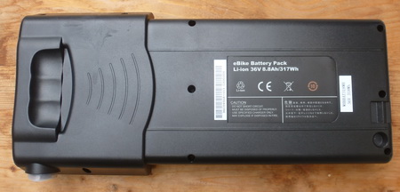

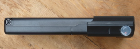

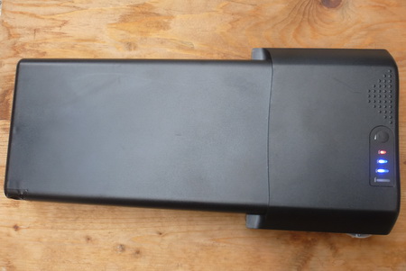

Ecco come si presenta la batteria quando estratta

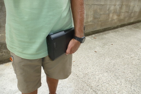

Si trasporta molto facilmente sottobraccio
Nei test ho utilizzato la batteria da 8.8Ah che pesa 2.42kg : è un peso contenuto che consente un facile trasporto
La chiave di bloccaggio non ha alcuna funzione elettrica ed è ubicata sulla parte fissa della struttura portabatteria

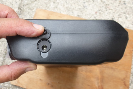

E’ presente un interruttore, con led di segnalazione, che interrompe del tutto l’alimentazione ai contatti elettrici
E’ protetto dalla pioggia con una calottina traslucida; a sinistra nella foto si vede l’accesso al fusibile

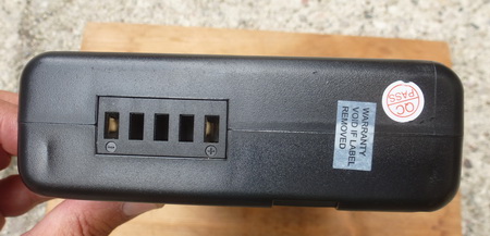

Qui si vedono i contatti sulla batteria, ben incassati e protetti
Sul lato superiore è presente un indicatore di carica a 4 led attivabile tramite pulsante anche a batteria estratta , ma perché funzioni l’interruttore della batteria deve essere su “acceso”
Qui si vedono i contatti sulla parte fissa

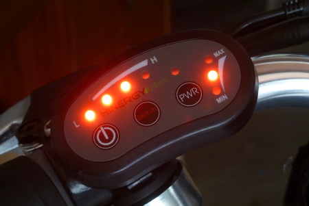

COMANDI e REGOLAZIONE DELL’ASSISTENZA

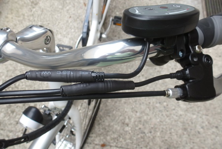

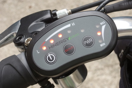

Questo modello è dotato di un cruscottino a led posto a sinistra del manubrio ben leggibile anche in pieno sole
Ci sono tre pulsanti:
il primo a sinistra accende e spegne la centralina (dopo aver acceso con l’interruttore sulla batteria)
quello centrale attiva il “soft start” (che in questo caso è “camminata assistita”)
quello a destra commuta il livello di assistenza fra i tre possibili (sequenza 1-2-3-1-2-3)
Non è disponibile il livello “zero” cioè assistenza disinserita; questo si ottiene solo spegnendo la centralina col pulsante on/off
Il livello di assistenza impostato è segnalato dall’accensione del corrispondente led rosso
Una serie di quattro led rossi segnala lo stato di carica della batteria
L’indicazione della carica della batteria è di tipo voltmetrico: per avere una indicazione attendibile dello stato di carica bisogna smettere di pedalare, interrompendo così l’assistenza
Se si consulta ad assistenza avviata, indica l’autonomia residua se si continua con quell’assorbimento
La visibilità delle segnalazioni è ottima anche di notte, ma i pulsanti restano bui
L’azionamento dei pulsanti è sufficientemente facile, ma diventa un po’ difficoltoso quando si indossano i guanti per lo scarso rilievo e la corsa limitatissima
I comandi si raggiungono facilmente senza staccare la mano dal manubrio;
devo però fare un appunto; il pulsante più vicino al pollice è quello dell’accensione mentre il più lontano è quello per cambiare livello di assistenza: è il contrario di ciò che sarebbe più comodo
MOTORE
La E-Town è dotata di un motore hub anteriore, geared, da 250W, a 36V, brushless, sensorless ed è marchiato HinergyBikes
La spinta è buona e vigorosa
Durante la marcia il motore è silenzioso; sotto sforzo la rumorosità aumenta ma non diventa mai fastidiosa
E-Town rumore in marcia
E’ dotato di un connettore per poter agevolmente smontare la ruota
CABLAGGI
Il cablaggio è ordinato
Nella zona manubrio i cavi sono ben raggruppati ed inguainati; rapidamente entrano all’interno del telaio
Da notare la presenza di connettori per ogni cavo, utilissimi in caso di sostituzione di qualche componente
Anche nella zona del movimento centrale, il cablaggio risulta invisibile ma in realtà non è molto protetto nella zona inferiore
Il cavo motore –come di consueto- rimane esposto, ma è una necessità per poter scollegare l’utile connettore stagno che consente un agevole smontaggio della ruota
Il dischetto del PAS è montato sull’asse pedali dal lato opposto alla corona
E’ ben protetto da una scatola di materiale plastico che ingloba dischetto con i magneti e sensore
E’ in una posizione molto comoda per una eventuale sostituzione del sensore
Il cablaggio risulta gradevole anche nel tratto che va alla batteria

Agendo su una qualsiasi delle leve dei freni, l’assistenza si interrompe immediatamente
ACCELERAZIONE
Ecco il grafico della velocità in funzione della distanza percorsa e del tempo
Il tempo per percorrere 50m da fermo è risultato ottimamente di 10.74” e la velocità di uscita è 26.7 km/h
E’ una buona accelerazione che consente di districarsi bene nelle partenze ai semafori

COMPORTAMENTO IN SALITA E PENDENZE SUPERABILI
La E-Town non è una grande scalatrice, ma si difende assai bene
Ecco la tabella degli sforzi necessari sulle varie pendenze e le velocità relative
La partenza in piano può avvenire anche con sforzo lievissimo, anche con marce lunghe
La marcia in piano può avvenire anche senza esercitare spinta sui pedali
Il cavalcavia al 4% viene superato disinvoltamente a 23.1 km/h senza esercitare alcuno sforzo sui pedali, perciò con qualsiasi rapporto innestato
La ripartenza richiede una pressione sui pedali leggera (24kg in prima)
E-Town cavalcavia 4 %
Il tratto di prova al 10% si supera a 12.8km/h , in 1.a marcia e con una potenza sui pedali di circa 134W; è un valore di sforzo che diventa sensibile se la salita si prolunga, ma se il tratto è breve è facile superarlo
La ripartenza richiede una spinta sui pedali di 43kg: si comincia ad impegnarsi e l’avvio dell’assistenza progressivo richiede che tale spinta si protragga per un giro intero di pedale
E-Town salita 10 %
L’esemplare usato nel test aveva il carter copricatena mal regolato e nel film si sente il rumore della catena che, in prima marcia, striscia; in confronto, si sente che il motore rimane silenzioso
Il tratto finale della salita di prova è al 13.5%; si sale in 1.a ad 8.2 km/h e con uno sforzo leggermente inferiore (117W circa) in virtù della cadenza di pedalata più bassa (40 ped/min); in realtà la spinta necessaria sui pedali passa da 24kg sul 10% a 33kg sul 13.5
La ripartenza comincia a diventare impegnativa con i 49 kg richiesti
E-Town salita al 13.5 %
(((ho scoperto oggi che la salita su cui faccio normalmente questi test, viene chiamata in dialetto veronese “pontaron” che si può tradurre in “salitona da fiatone”)))
Sul 17% lo sforzo scende, ancora in virtù della bassa cadenza di pedalata, a 105W circa; la spinta da esercitare sui pedali rimane pressoché invariata (34kg) ma la cadenza si abbassa ancora fino a 35ped/min: troppo bassa per poter sviluppare la propria potenza muscolare
La spinta per ripartire sale a 57kg: il “posteriore” comincia a staccarsi dalla sella e ancora di più si sente il ritardo perché il motore raggiunga la piena potenza
E-Town salita al 17%
In corrispondenza dei sobbalzi si possono sentire nel filmato le leggere perdite di aderenza della ruota dovute alla trazione anteriore
Ho provato anche la durissima rampa al 27%: sale se già in velocità ma siamo al limite
Partendo dal 10% il motore non riesce ad accelerare e anzi perde via via giri fino al blocco
E-Town rampa al 27%

VELOCITA’ e AUTONOMIA
Ho eseguito due prove di autonomia con la E-Town che si è dimostrata veloce e parca nel consumo di corrente
La prima, quella classica, l’ho eseguita con il livello massimo di assistenza (terzo) e applicando i consueti circa 70W muscolari
La velocità nel primissimo tratto è risultata di circa 28km/h: è una ottima velocità, al limite superiore di quanto previsto dal codice della strada
Dopo i primi 10km, la velocità era ancora all’ottimo valore di 27km/h
A 32°C di temperatura, ho percorso 49.1 km prima che la velocità si riducesse a 22.5km/h (cioè 25km/h meno il 10%): questa è perciò l’autonomia utile
Ho potuto proseguire ancora per quasi due chilometri prima che la velocità scendesse sotto ai 18km/h che nei test considero il valore minimo accettabile
Il consumo elettrico è risultato 6.2Wh/km: buono
Ho utilizzato la 7.a marcia e, dopo circa 25km, la 6.a per mantenere sempre una cadenza di pedalata efficiente
Riportando il valore alla temperatura di riferimento, cioè a 20°C, calcolo che l’autonomia utile normalizzata sia di 53Km (con il caldo forte i consumi crescono leggermente forse perché l’asfalto si ammorbidisce e frena)
La seconda prova, non “normalizzata”, l’ho eseguita a livello di assistenza intermedio (2)
In questo caso la velocità iniziale è stata di 21km/h ad una temperatura di 26°C
Dopo 37km la velocità è scesa ai fatidici 18km/h, ma la batteria conservava ancora una elevata dose di carica
Sono perciò passato al livello massimo di assistenza e ho proseguito la prova; la velocità è schizzata a più di 24km/h e ho proseguito fino ad un totale di 55km utili
A livello 2 si guadagna in autonomia ma non sostanzialmente e a prezzo di velocità decisamente più basse
Essendo disponibili altre taglie di batteria (6.6 e 13.2 Ah) è possibile scegliere quella più adatta alle proprie percorrenze
La pratica (oltre che la teoria) ha dimostrato che, a pari modello, c’è una perfetta proporzionalità fra amperora e chilometri di autonomia, perciò si può calcolare che :
con la 6.6Ah l’autonomia utile al livello massimo di assistenza è di 40km
con la 13.2Ah diventa quasi 80km
La Wayel-Hinergy è sempre attenta a garantire la massima trasparenza e dichiara una autonomia di 35-50km, molto ben allineata con i risultati del pix-test

In auto si trasporta come una normale muscolare, solo appena più pesante (20.3 kg senza batteria);
le parti elettriche non richiedono necessità particolari
Anche la lunghezza è come quella di una muscolare
Trasportarla sulle scale è agevole per le dimensioni e per il buon equilibrio (anche con batteria montata); il punto di presa, però, è piuttosto scomodo e stretto: il carter di protezione della catena lascia troppo poco spazio per la mano

Il trasporto in treno è di conseguenza buono per via del peso ma difficoltoso per la suddetta difficoltà nell’afferrarla e per la generosa dimensione del manubrio che fatica a passare negli angusti spazi dei nostri vagoni nazionali
L’aggancio ai sostegni non presenta ostacoli
Negli ascensori standard delle ferrovie il parafango e la luce posteriori vanno giusto ad oscurare la fotocellula della chiusura porte: meglio infilarla dal lato posteriore … e fare qualche contorsionismo
(lo ricordo sempre: in treno portare con sè una corda elastica perché a volte i sostegni non ci sono o sono tutti occupati e occorre fissare la bipa … dove capita)

IMPIANTO LUCI
La luce anteriore è a 4 led bianchi alimentata da 3 pile AAA
E’ dotata di un (forte) lampeggio ottimo per essere visti
La luce fissa è sufficiente per rischiarare la strada in assenza di illuminazione pubblica ed il fascio luminoso è corretto e regolare; non è però molto potente
L’apertura del vano batterie richiede l’uso di un una monetina per svitare la vite posta inferiormente: non è una soluzione adatta ad un uso regolare con le pile ricaricabili
La luce posteriore, monoled rosso a luce fissa, è di tipo automatico: è dotata di un sensore crepuscolare che la fa accendere appena dopo il tramonto e di un sensore di movimento che le evita di rimanere accesa se la lasciamo al buio in garage: assai comodo, soprattutto se sul nostro cammino ci sono dei lunghi sottopassi
(sulle nostre dissestate strade cittadine il controllo di movimento funziona benissimo)
Il sensore di movimento ha un temporizzatore che lascia acceso il fanalino durante le soste ai semafori
La luce è buona e ben visibile anche lateralmente
Si alimenta con due batterie AAA ed ha una lunga durata
Anche qui l’apertura del vano batterie si effettua con una monetina ma semplicemente facendo leva nell’apposito incavo: decisamente più comodo che non il fanale anteriore

La E-Town non è dotata di antifurti di serie salvo la chiave di bloccaggio della batteria

La E-Town è certificata per le norme europee su robustezza bici da turismo, Epac e compatibilità elettromagnetica
Le batterie sono anch’esse certificate a norma UN38.33
Sul telaio è riportata la conformità alla normativa 15195 relativa all’assistenza elettrica

- il parafango anteriore non è bene allineato e a volte interferisce con il pneumatico (ma a giorni la porterò a tagliandare e me lo farò sistemare)

- la sella non è proprio comodissima, per i miei gusti un pò troppo rigida

la mia luce posteriore nn è come quella indicata nel test. ha un'interruttore manuale e due modalità, fissa e intermittente. che mi sia accorto io nn ha sensore crepuscolare, ma nn vorrei dire una cavolata quindi chiedo a pixbuster qualke delucidazione in più.
saluti a tutti.
Inserito il - 14/11/2014 : 19:27:18  Mostra Profilo Invia a pixbuster un Messaggio Privato  Rispondi Quotando
Grazie del tuo report 4porri e benvenuto
Non so il tuo fanalino posteriore come sia ma quello sulla bipa del test aveva appunto la posizione a luce fissa e l'altra "crepuscolare"; quando si mette l'interruttorino su questa seconda posizione, il led lampeggia per alcune volte per segnalare ... che ha capito, poi si spegne e si riaccende solo quando c'è buio e ci sono le vibrazioni del movimento
4porri
3 Messaggi
Inserito il - 20/11/2014 : 11:53:59  Mostra Profilo Invia a 4porri un Messaggio Privato  Rispondi Quotando
Effettivamente la luce posteriore ha il sensore crepuscolare. Non me ne sarei mai accorto senza questa recensione. Vedendola lampeggiare per qualke secondo avevo scambiato quella posizione per 'lampeggio' invece di ciò che è. Peraltro una cosa comodissima visto che adesso la sera nn devo più accenderla manualmente.
Grazie ancora pix.

Salve,sono un felice possessore della versione da uomo .... riesco a fare la salita di casa ma non senza affanno (siamo su una pendenza del 20% circa).Volevo chiedere se è possibile modificare la centralina per far si che quest'ultima eroghi più energia al motore per farlo andare meglio in salita.Premetto che non mi interessa la velocità,solo per la salita.
Sergiom1961
1861 Messaggi
Inserito il - 22/11/2016 : 22:51:34  Mostra Profilo Invia a Sergiom1961 un Messaggio Privato  Rispondi Quotando
Ha i rapporti troppo lunghi.... la prima da 3.4 metri... è normale che non sale...
