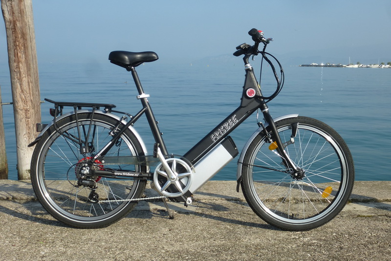

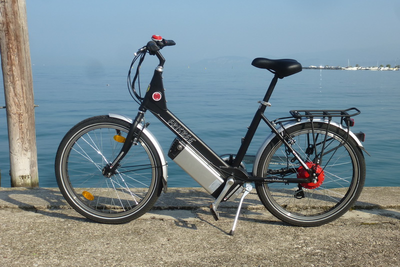

Questo è un nuovo modello della TC-Mobility, presentato all’Expobici 2014
Si chiama
FRISBEE 049
E’ realizzato dalla TCMobility di Bolzano ed è l’erede della diffusissima Frisbee Euro7
[ www.frisbee.eu ]
Riprende l’aspetto e molte delle soluzioni tecniche già presenti sulla sorella maggiore Dolomites/Atlas con cui condivide anche l’elettronica ed aggiunge particolari adatti ad un uso quotidiano da “commuter”
E’ disponibile anche in colore bianco
Il modello in prova mi è stato gentilmente messo a disposizione dalla stessa Ditta costruttrice e l’ho “spremuto” per 400 km abbondanti

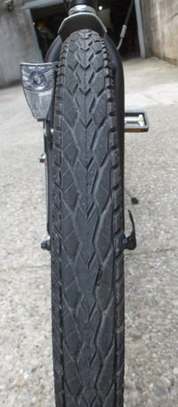

I pneumatici sono da 24”x1.95” e sono polivalenti: hanno grip anche sul bagnato e su fondi soffici, ma si sconta una minore scorrevolezza

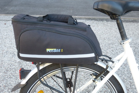

Il portapacchi posteriore ha una portata di 25kg e consente agevolmente il montaggio del seggiolino per bimbi

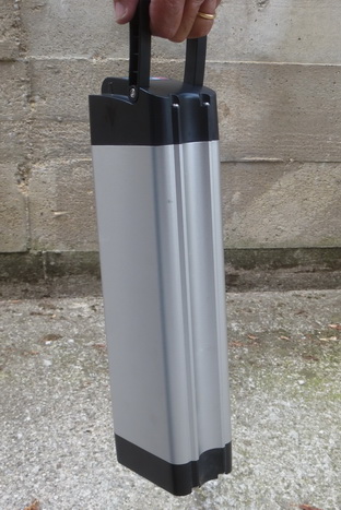

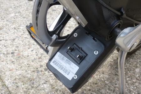

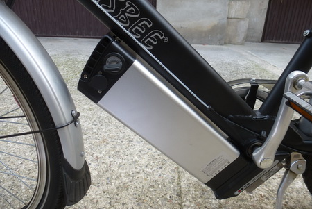

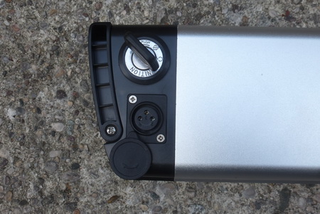

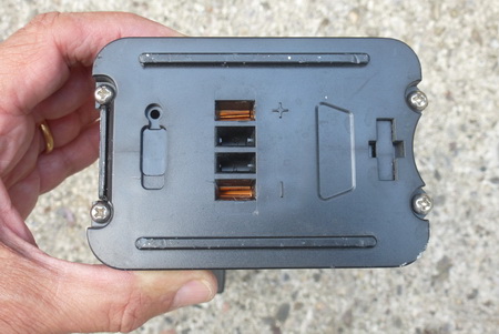

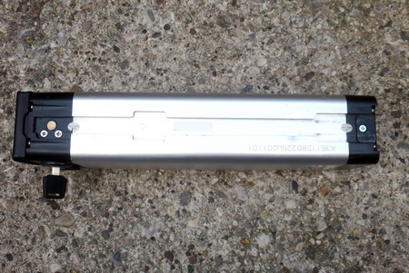

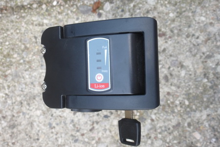

La batteria è 37V 10Ah 370Wh litio polimeri MnCo ed è alloggiata sotto al tubo obliquo per mantenere basso il baricentro
Si fissa su una guida alettata e la manovra è agevole (si deve solo tenere un po’ girato il manubrio)

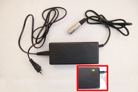

Il peso è di 3.4kg e si ricarica in 6ore e 10 minuti (da completamente scarica)
Il caricabatteria è usuale e non ha ventola

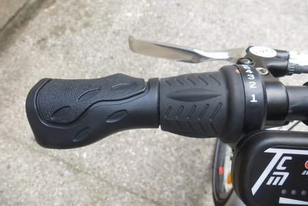

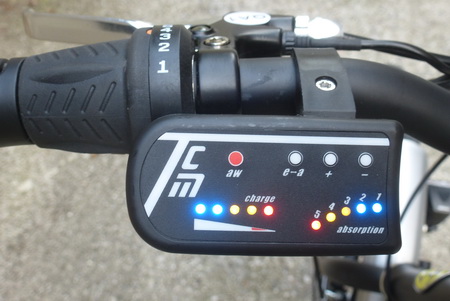

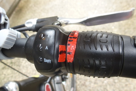

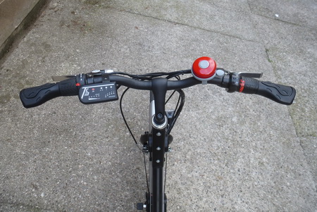

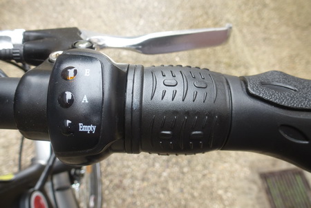

La 049 è dotata di manettino per regolare il livello di assistenza

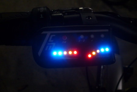

C’è un cruscottino con spie a led che indicano la carica della batteria (abbastanza accuratamente) e ospita i pulsanti per attivare il cruise-control (che consente di rilasciare il manettino mantenendo la velocità) e quello per la camminata assistita; è disponibile una modalità “amperometrica”che limita la potenza massima del motore e ci sono i pulsanti per attivarla e i led per indicare il valore di potenza impostato
Anche in questa modalità, ruotando il manettino, si può avere immediatamente disponibile la massima potenza

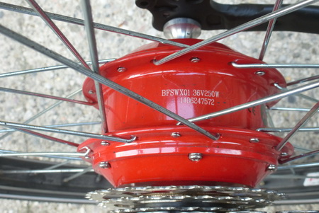

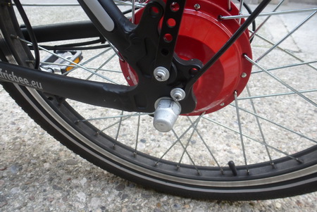

Il motore è un hub posteriore, geared, da 250W, a 36V, brushless, sensored ed è prodotto dalla Bafang
La spinta è vigorosa e consente avviamenti rapidi
Durante la marcia il motore è silenzioso; sotto sforzo la rumorosità aumenta ma non arriva ad essere fastidiosa

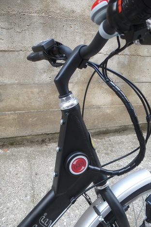

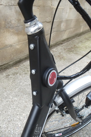

I cablaggi sono ordinati e nascosti: la “scatola” di rinforzo del tubo sterzo racchiude e protegge i connettori dei componenti montati sul manubrio; il cablaggio procede poi completamente all’interno del telaio fino alla centralina
Anche la batteria non ha cavi visibili; restano esterni solo quello del motore e quello del PAS

E’ sufficiente la spinta del piede a terra per attivarla (beh ovviamente ci vuole la contemporanea rotazione dei pedali)
Il manettino consente di variarne il valore in modo molto preciso e continuo; si può regolare ad ogni livello fra “tutto muscoli” e “tutto motore”

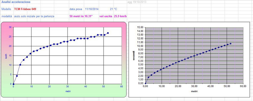

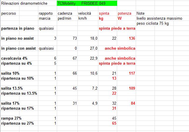

L’accelerazione è buona : 10.31” per percorrere i primi 50m con velocità di uscita di 25.9km/h
Nel traffico risulta perciò scattante ed è agile e manovrabile
Sulla pendenza del 4% marcia a 22.9km/h senza alcuno sforzo esercitato sui pedali e riparte con la sola spinta del piede a terra
Sul 10% richiede 117W per salire a 10.6km/h: sforzo sostenibile anche senza allenamento; per la ripartenza basta il peso della gamba
Sul 17% sale a 4.9km/h ma la cadenza di pedalata diventa troppo bassa per poter sviluppare bene la propria forza muscolare; sui pedali bisogna mettere 34kg; la ripartenza rimane ancora agevole: 31kg
Sul 27% sale ma bisogna mettere 45kg sui pedali: è per chi ha allenamento e muscoli
La ripartenza è possibile ma richiede di mettere sui pedali quasi tutto il proprio peso
La” camminata assistita” è potente e consente di superare salite ripide … e cordoli in città

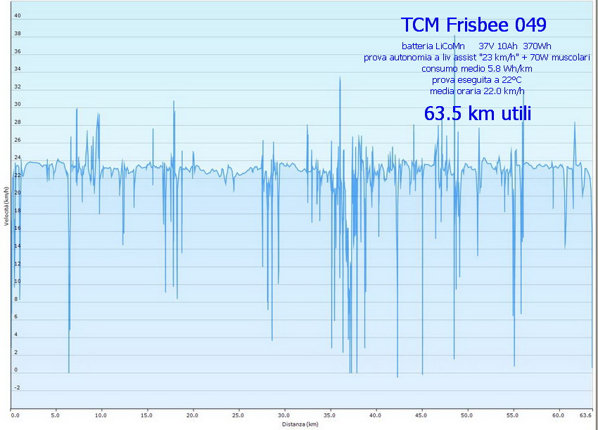

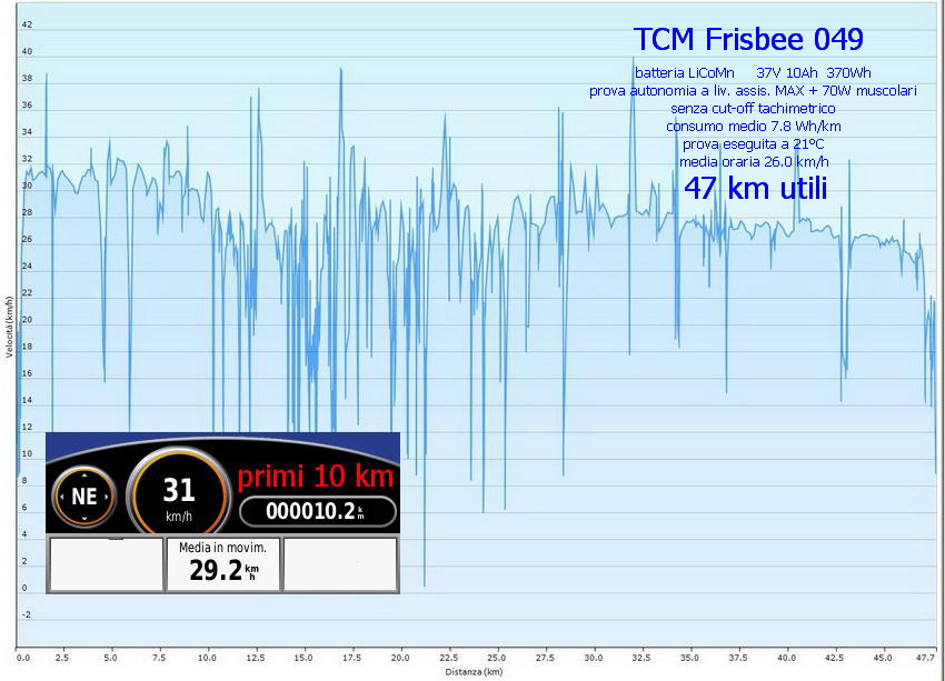

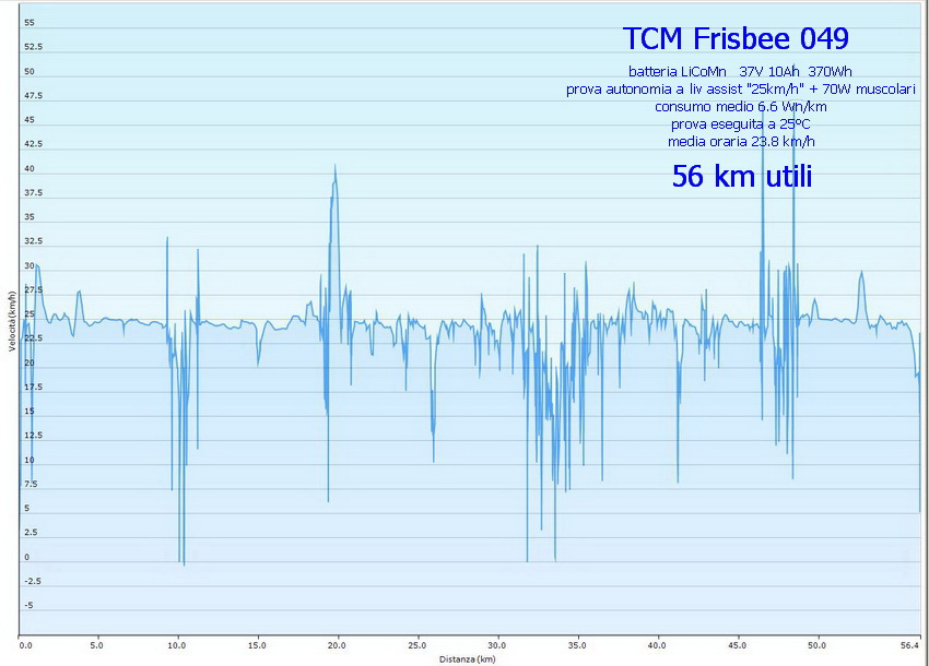

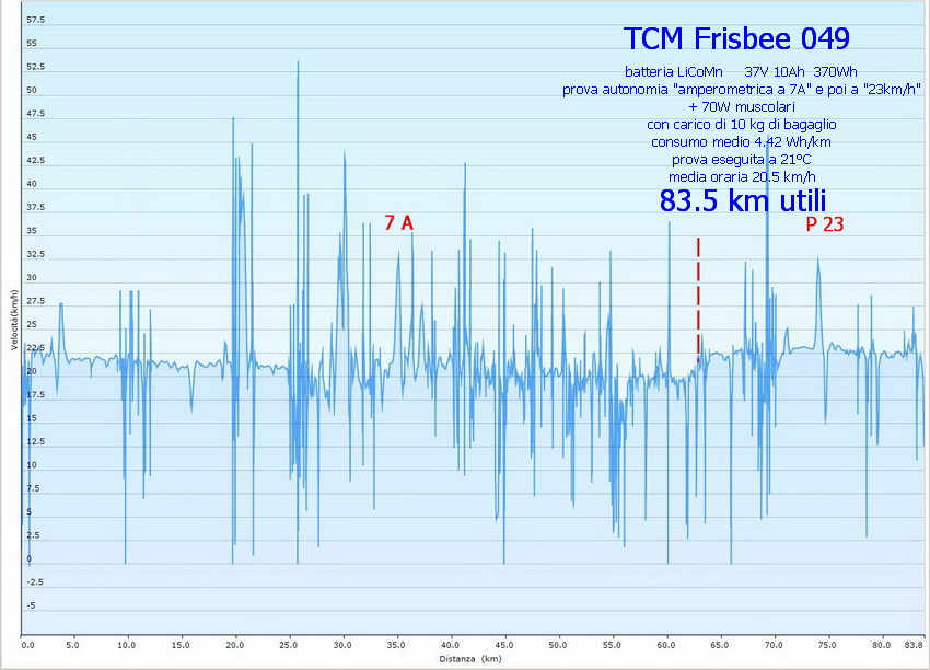

L’autonomia a 25km/h è risultata di 53 km utili (poi le prestazioni cadono a capofitto) con una media di 23.8 km/h
L’esemplare in prova aveva il cut-off tachimetrico escluso e ho fatto una prova al massimo ottenendo una autonomia di 47 km e una velocità massima di oltre 30 km/h
Gli esemplari di serie hanno il cut-off a 27 km/h: sono comunque veloci
Viaggiando a 23km/h l’autonomia sale a 62 km

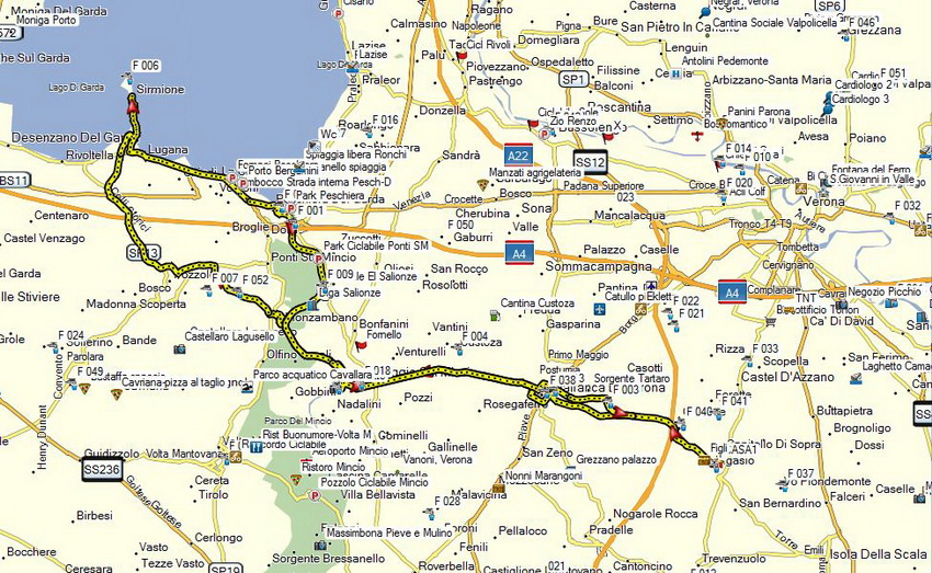

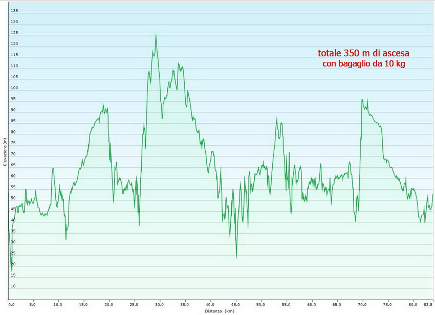

Ho fatto anche una prova in modalità “amperometrica” simulando un percorso da “turista a lungo raggio” e viaggiando ad una velocità simile a quella di tali ciclisti muscolari; ho caricato 10kg di bagaglio e ho percorso un itinerario che comprende tratti collinari; a 22km/h di crociera ho ottenuto una autonomia di 84 km
Tutte le prove di autonomia sono realizzate aggiungendo una potenza muscolare di circa 70W

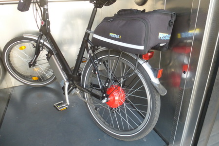

In auto si trasporta come una normale muscolare anzi è un po’ più corta
Il sollevamento è sufficientemente agevole per il peso contenuto e il punto di presa comodo ed equilibrato

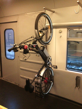

In treno si porta agevolmente ed entra con facilità negli ascensori
Senza assistenza la scorrevolezza è appena sufficiente: i pneumatici “polivalenti” hanno un certo attrito; ci vogliono 136W per viaggiare a 18km/h; i rapporti del cambio sono giusti anche per la marcia a muscoli

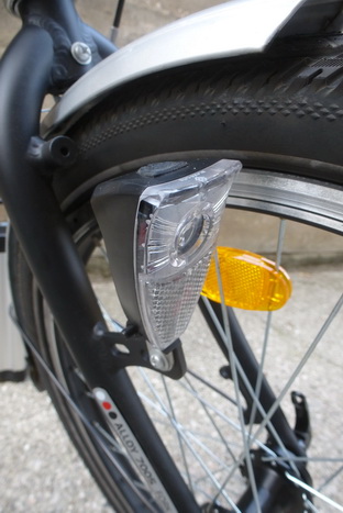

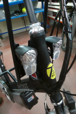

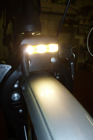

La 049 viene fornita con un impianto di luci a pile e a led ottimo per essere visti e sufficiente per illuminare la strada
Ma ci sono in opzione vari sistemi via via più potenti e anche alimentati dalla batteria principale

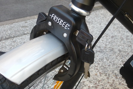

Una curiosità: sul lucchetto ad arco (opzionale) viene montata una luce sempre accesa a led
Questa bipa non viene dotata di serie di antifurti salvo la chiave di bloccaggio della batteria
Fra gli accessori c’è, come detto, il lucchetto ad arco che si fissa alla predisposizione sulla forcella anteriore

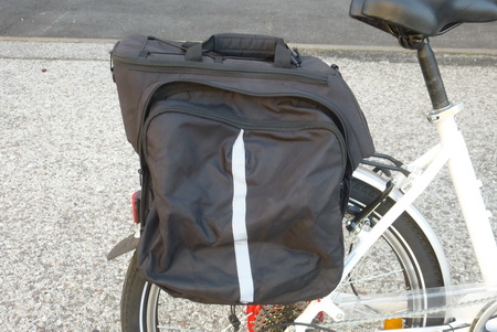

Ci sono anche molti tipi di borse e anche portapacchi per borse a bisaccia di grossa dimensione e portata

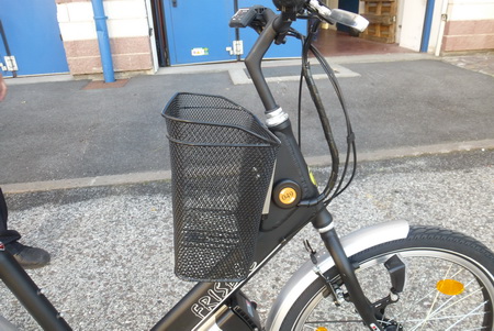

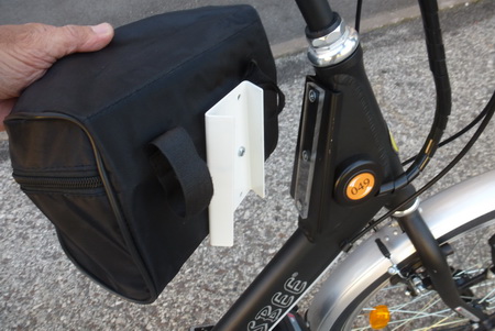

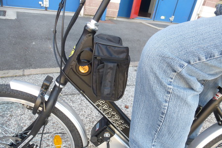

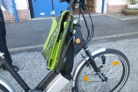

La cosa più originale è un attacco per borse e cesti (specifici) all’interno del manubrio e fissato al telaio: così il carico non ruota con lo sterzo e il baricentro risulta più favorevole

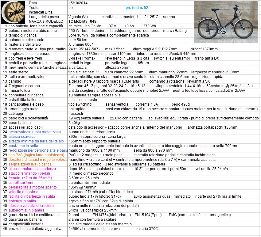

Qui c’è la SCHEDA con il riassunto delle caratteristiche principali
Scheda valutazione
Vogliate perdonarmi per la lunghezza e l’abbondanza di particolari delle descrizioni, ma questa bipa è un modello con particolarità sia telaistiche che nella gestione dell’assistenza … e non sono riuscito a condensare

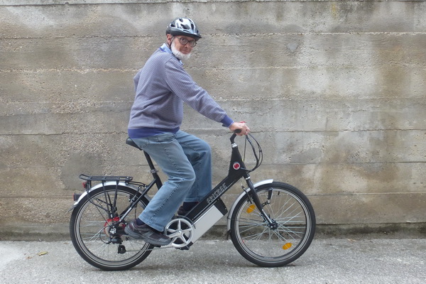

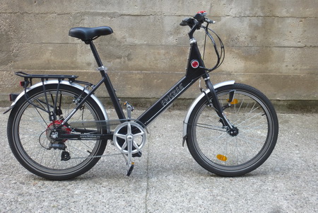

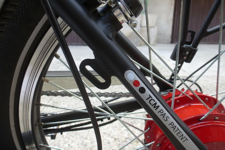

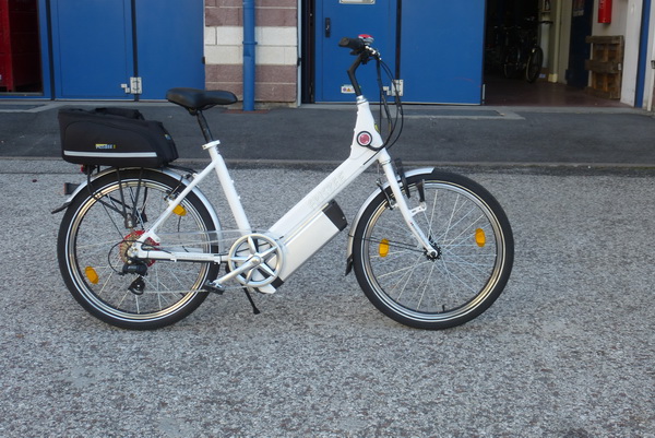

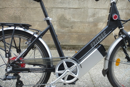

Anche il telaio della 049 è stato progettato completamente dalla TCMobility a Bolzano

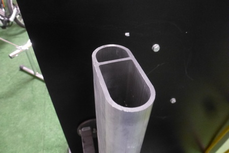

Il telaio è di tipo aperto, completamente in alluminio, di elevata solidità
I profili che lo compongono sono rinforzati all’interno (sempre su disegno TCM)
Nella foto seguente si vede la sezione con il rinforzo
Il telaio richiede una descrizione un po’ … lunga, perché è frutto di particolari scelte costruttive
Ha una elasticità controllata nella “v” creata dai due tubi obliqui; anche la forcella anteriore ha una elasticità calibrata
E così sui fondi sconnessi la marcia risulta confortevole
Invece la zona sella-movimento centrale-carro posteriore ha minime deformazioni per poter scaricare sulla ruota il più possibile della propria potenza muscolare
Il triangolo che rinforza il cannotto dello sterzo realizza una “scatola” in cui sono contenuti i connettori elettrici e vedremo che consente il fissaggio di accessori
Lo scavalco è basso e largo: agevole salire e scendere anche con bagagli sul portapacchi o col seggiolino per bimbi
La batteria è alloggiata nella parte inferiore del traverso, in modo da mantenere il baricentro basso e da equilibrare il peso del motore (posteriore)
Il peso senza batteria è di 19.4kg ; la batteria pesa 3.4kg perciò il peso totale “su strada” è di 22.8kg

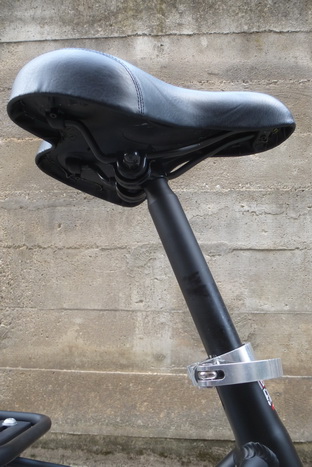

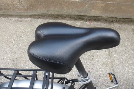

La sella è di tipo “unisex” imbottita e con scavo centrale
La regolazione dell’altezza è di tipo rapido ma la regolazione dell’inclinazione non è di tipo fine

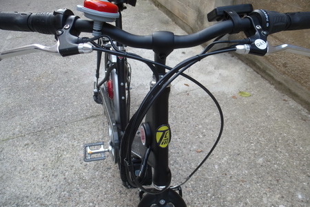

Il manubrio ha una forma quasi diritta di tipo sportiveggiante che rende la presa sicura anche sullo sconnesso
La pipa non è regolabile e la serie sterzo è a cuscinetti da 1”

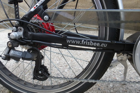

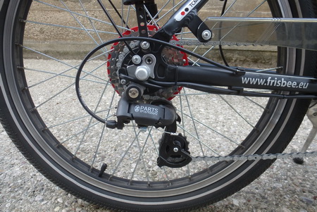

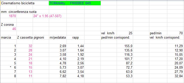

Il cambio è, come di consueto sulle Frisbee, costruito appositamente per la TCM per assecondare la forma del carro posteriore; è del tipo a deragliatore con 8 rapporti
Gli innesti sono precisi in entrambe le direzioni e non ho riscontrato mai esitazioni o ritardi
Il comando del cambio è del tipo a rotazione e, come usuale sulle Frisbee, è montato a sinistra
L’indicazione della marcia inserita è ben visibile, ma solo di giorno
Il range dei rapporti è esteso e giustamente spaziato
A 70ped/min si può viaggiare, in 8.a, a 33km/h: ce n’è abbastanza per spingere in discesa
In salita, a 50 pedalate al minuto in prima, si marcia a 8km/h: buono per poter spingere anche in salita

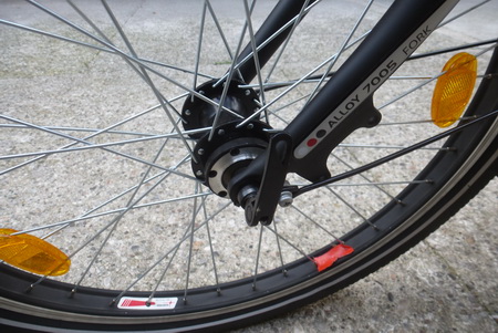

Lo smontaggio della ruota anteriore è di tipo rapido
La ruota posteriore richiede l’uso di una chiave da 19mm; non è presente il connettore del cavo motore
Per sostituire il pneumatico o la camera d’aria, mi hanno spiegato che occorre liberare il cavo motore dai suoi fissaggi, allentare i dadi della ruota, coricare la bipa per terra, e spostare la ruota fuori dai forcellini

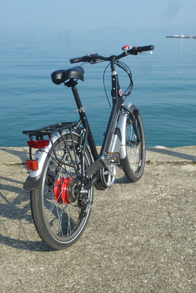

La marcia a velocità elevate è sicura e stabile (testata fino a 49.8km/h senza alcun problema)
Il passo è quello di una classica bici muscolare; il telaio non manifesta svirgolamenti nemmeno nelle manovre strette e questo rende questa bipa reattiva nei cambi di direzione
La marcia senza mani è del tutto stabile e la bipa risulta facilmente guidabile

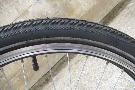

I pneumatici (da 24” x 1.95” ) sono polivalenti ed hanno un buon grip anche sul bagnato (e, mi dicono, anche con un po’ di neve); con la loro sezione abbondante contribuiscono al confort di marcia
la valvola è una Schrader (tipo automobilistico): facile gonfiarla ai distributori di carburante e dai gommisti
Vabbè lo devo dire: a me questi pneumatici non piacciono perché sono troppo poco scorrevoli e perciò riducono l’autonomia; se la 049 fosse mia, li cambierei subito con degli Schwalbe Marathon (ecco, così adesso il sig. DeConcini, titolare e progettista della TCM, mi guarda storto perché lui difende la polivalenza di quelli montati)

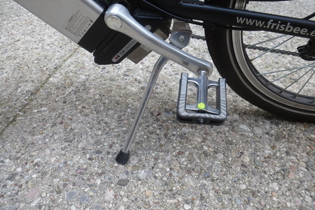

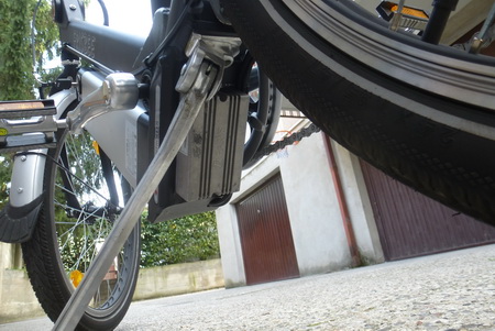

Il cavalletto è monopiede; è robusto e stabile nell’uso normale, ma non abbastanza quando si carica un bimbo sul suo seggiolino; non consente la rotazione completa dei pedali

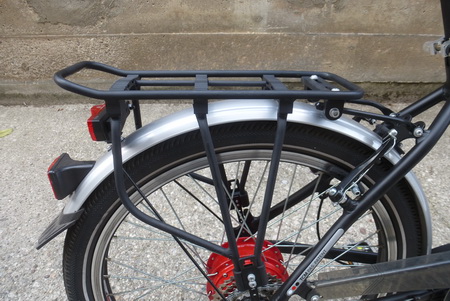

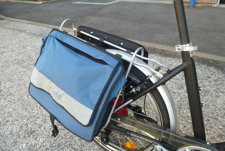

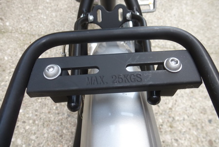

Il portapacchi posteriore è robusto e consente il montaggio delle borse laterali
E’ largo 135 mm perciò ben compatibile con i seggiolini per bimbi
è omologato fino a 25kg di carico

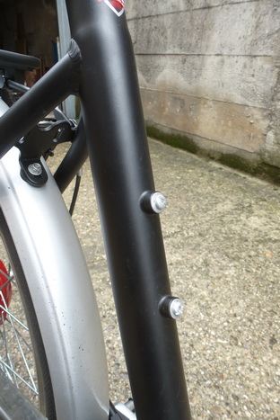

Le filettature per il portaborraccia sono rinforzate per poterci fissare eventuali accessori pesanti

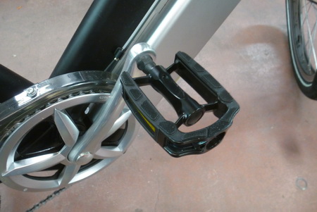

I pedali sono in lega e resina; le pedivelle sono in lega; ci sono i catadiottri
Quello nella foto è il modello fornito di serie: sull’esemplare in prova ce n’era montato un altro tipo (per inciso: di minore qualità)

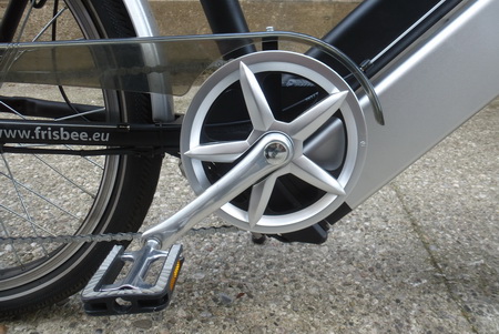

La corona ha la protezione anticaduta da entrambi i lati e la catena è protetta da un carter

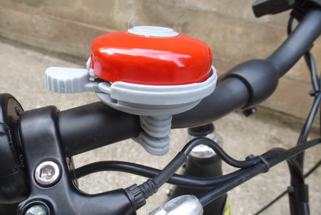

Il campanello è dello stesso rosso del motore e del tappo con il nome del modello che chiude il vano connettori

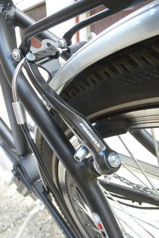

IMPIANTO FRENANTE
I freni sono V-brake Promax all’anteriore e al posteriore
L’anteriore è montato dietro alla forcella, consentendo così l’installazione di un lucchetto ad arco
Il freno posteriore è montato in posizione “canonica” .. e questo per un modello della TCM è una novità

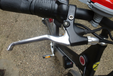

Le leve sono robuste e morbide da azionare; entrambe sono dotate degli switch di cut-off del motore
Il freno anteriore è comandato dalla leva destra (come sulle moto)
La frenata è potente e modulabile; lo spazio di fermata da 25 km/h è di 3.60m: buon valore
Si manifestano bloccaggi della ruota posteriore ma senza perdita di stabilità e non c’è tendenza a ribaltarsi
Su discese lunghe i freni sono efficaci e non ho rilevato problemi di surriscaldamento
Frisbee 049 frenata

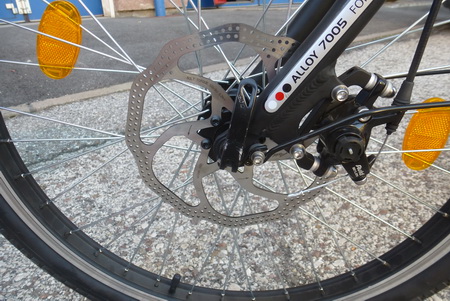

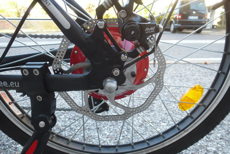

La 049 è già completamente predisposta per il montaggio di freni a disco da 180mm; anche il mozzo anteriore ha già l’attacco

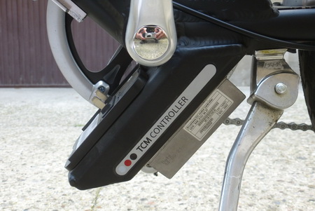

CENTRALINA
Viene realizzata in collaborazione con una ditta specializzata su progetto/specifiche TCMobility sia per l’elettronica sia per il software ed è la stessa che equipaggia le Dolomites/Atlas e le Scoobì
(è la scatoletta in alluminio visibile nella foto)
E’ alloggiata sotto al movimento centrale, dietro al connettore della batteria
E’ esterna per un ottimale raffreddamento anche alle basse velocità tipiche della marcia in salita
Ha un case totalmente stagno realizzato appositamente che si accoppia alla sporgenza del telaio che sostiene la batteria
Anche l’accoppiamento è completamente stagno e i cavi entrano direttamente nel tubo del telaio
E’ molto facile da smontare ed il foro (ovale) per i cavi è di generosa dimensione in modo da consentire un facile accesso a tutti i connettori
La centralina non è dotata di autospegnimento per evitare di ritrovarsi senza assistenza alla fine di una lunga discesa
Ma è assai difficile dimenticarla accesa per la presenza dei ben luminosi led del cruscottino
Il consumo in stand-by è comunque molto limitato e non scarica la batteria nemmeno se dimenticata accesa per giorni
L’accensione e lo spegnimento avvengono tramite la chiave sulla batteria
La centralina è dotata di autodiagnosi ed eventuali anomalie, interne o dei componenti esterni, vengono segnalate con il lampeggio codificato dei led del cruscottino (in pratica si spengono tutti e lampeggia il led relativo all’anomalia)

La Frisbee 049 viene fornita con una batteria al litio da 37V 10Ah 370Wh litio polimeri MnCo
E’ alloggiata sotto al tubo obliquo del telaio (così mantiene basso il baricentro della bipa)
ed è breve distanza dalla centralina (così i cavi di potenza risultano corti)
Si fissa alla bipa tramite una guida alettata: bisogna perciò far coincidere le alette e poi lasciarla scorrere verso il basso
La manovra di estrazione e reinserimento non presenta difficoltà e non richiede sforzi; solo bisogna ruotare leggermente lo sterzo per allontanare la ruota dal percorso di estrazione
Qui si vede la guida sulla batteria con gli incavi per le alette
Attenzione perché questo attacco è specifico delle Frisbee e i normali case di altri produttori, che sembrano uguali a questa, non si possono montare
Qui si vede la zona della chiave e del connettore di ricarica
La ricarica può essere eseguita a batteria montata o estratta
La chiave ha la funzione di blocco meccanico (e perciò di antifurto) e stacca l’alimentazione ai contatti
Si trasporta molto facilmente con la comoda maniglia ed il peso è contenuto (3.4 kg)
I contatti sono protetti e non ci sono problemi a trasportare la batteria perché a chiave “spenta” non sono sotto tensione
Sulla batteria è presente un indicatore dello stato di carica attivabile tramite pulsante
Qui si vede il connettore a bordo bipa
Il caricabatteria è di tipo switching, senza ventola
Pesa poco meno di 500 grammi compresi i cavi; eroga una corrente massima di 1.8A e ricarica la batteria completamente scarica in 6 ore e 10 minuti
La sua dimensione è piuttosto contenuta e ben si presta ad essere portato con se
I cavi sono di lunghezza normale e la spina di rete è di tipo “italiano”
E’ dotato di una spia che si accende di color rosso durante la carica e diventa verde a carica ultimata
COMANDI e REGOLAZIONE DELL’ASSISTENZA
La 049 è dotata di un cruscottino con segnalazioni a led posto sulla sinistra del manubrio e di un manettino con ulteriori segnalazioni a led sul lato destro
I led sono molto luminosi e sono ben visibili anche di giorno
Di notte i led sono altrettanto visibili, anzi sono così luminosi che ho inclinato il cruscottino per non essere abbagliato, senza comunque perdere la visibilità diurna
I led del manettino sono meno luminosi, ma sempre ben visibili
Il manettino è del tipo “split” (come di consueto) cioè ruota solo la parte più vicina al centro del manubrio e si aziona con due dita; è morbido e il suo autoritorno non stanca anche dopo un uso prolungato
Io ci ho messo un adesivo (ok molto artigianale ma era solo per le prove) per avere una indicazione visiva del livello di assistenza impostato
Sul cruscottino sono presenti alcuni pulsanti: sono piccoli ma rilevati e ben distanziati; di notte non sono illuminati ma si trovano facilmente al tatto e sono raggiungibili senza staccare la mano dal manubrio
Con i guanti il manettino è agevolissimo da usare mentre i pulsanti sono comunque azionabili ma difficili da trovare perché il loro rilievo non è sufficiente per essere percepito
Vediamo ora le funzioni dei comandi
La centralina si attiva girando la chiave posta sulla batteria
A questo punto il cruscotto si illumina segnalando lo stato di carica della batteria stessa (con 5 led)
Ruotando il manettino al valore desiderato e iniziando la pedalata, si attiva l’assistenza
Il pulsantino rosso, se viene tenuto premuto, attiva, dopo circa un secondo e se contemporaneamente viene ruotato il manettino, la “camminata assistita”
Se invece viene premuto durante la marcia (perciò con la pedalata in atto) setta il “cruise control” cioè memorizza la posizione del manettino che può a questo punto essere rilasciato; se si sospende la pedalata o se si tocca uno dei freni questo comando si resetta
Il pulsante successivo cambia modo di funzionamento da controllo tramite manettino a controllo amperometrico (vedi più avanti per la spiegazione di questo funzionamento) e i successivi due pulsanti regolano la corrente in questo secondo modo
I led a sinistra indicano lo stato di carica della batteria; è un controllo voltmetrico esponenziale ed indica con buona approssimazione l’effettivo stato di scarica
Sull’altro lato del manubrio c’è , come detto, il manettino per la regolazione dell’assistenza fornita dal motore e tre led
Il primo (arancio) segnala il funzionamento con il manettino; il secondo (verde) indica che è inserito il controllo amperometrico e il terzo (rosso) avvisa che la batteria è quasi completamente scarica
MOTORE
Alla TCMobility vogliono che la bipa si riconoscano per tali al primo sguardo e qui hanno sottolineato questo concetto con una orgogliosa colorazione rossa del motore
E’ un hub posteriore, geared, da 250W, a 36V, brushless, sensored ed è prodotto dalla Bafang
Frisbee 049 rumore in marcia
CABLAGGI
Il cablaggio è ordinato e ben protetto
Nella zona manubrio i cavi sono ben raggruppati ed inguainati; rapidamente entrano all’interno del telaio
I rinforzi del tubo sterzo creano una scatola in cui sono alloggiati i connettori delle singole componenti elettriche del manubrio e li tengono nascosti e riparati, anche dalle intemperie
Un tappo (anche lui rosso) consente di raggiungerli agevolmente in caso di manutenzione
I cavi, da questa scatola, raggiungono la centralina senza mai uscire all’esterno
E restano visibili solo quello del motore e del sensore di rotazione dei pedali
Come già detto, il motore non ha il connettore perché il cavo è abbastanza lungo da non danneggiarsi durante le operazioni di sostituzione del pneumatico
Il connettore è comunque presente nella zona centralina
Il dischetto del PAS è montato sul pacco pignoni perciò sull’asse della ruota posteriore
Questa posizione (brevetto TCM) consente di avere un avviamento dell’assistenza indipendente dal rapporto inserito e sempre molto contenuto
L’eventuale sostituzione del sensore è molto facile

ACCELERAZIONE
Ecco il grafico della velocità in funzione della distanza percorsa e del tempo
Il tempo per percorrere 50m da fermo è risultato ottimamente di 10.31” e la velocità di uscita è 25.9 km/h
E’ una buona accelerazione che consente di districarsi bene nelle partenze ai semafori

Ecco la tabella degli sforzi necessari sulle varie pendenze e le velocità relative
Per la partenza in piano basta la sola spinta del piede a terra perciò si può partire facilmente anche se si ha inserita una marcia lunga
La marcia in piano può avvenire anche senza esercitare spinta sui pedali
Il cavalcavia al 4% viene superato rapidamente a 22.9 km/h senza esercitare alcuno sforzo sui pedali, perciò con qualsiasi rapporto innestato
Anche in questo caso per la ripartenza è sufficiente la spinta del piede a terra (ricordo che bastano 16cm per avviare l’assistenza)
Frisbee 049 cavalcavia 4 %
Il tratto di prova al 10% si supera a 10.6km/h , in 1.a marcia e con una potenza sui pedali di circa 117W; è un valore di sforzo sostenibile anche a lungo, anche senza essere allenati
La ripartenza richiede una spinta sui pedali di 13kg: praticamente basta il peso della gamba (e la consueta spinta del piede a terra)
Frisbee 049 salita 10 %
Il tratto finale della salita di prova è al 13.5%; si sale in prima a 7.2km/h con uno sforzo leggermente inferiore al caso precedente (109W circa) in virtù della cadenza di pedalata più bassa (45ped/min); in realtà la spinta necessaria sui pedali passa da 21 a 28kg
La ripartenza continua a richiedere solo un leggero sforzo: 22kg
Frisbee 049 salita al 13.5 %
Sul 17% lo sforzo scende, ancora in virtù della bassa cadenza di pedalata, a 84W circa; la spinta da esercitare sui pedali sale a 34kg, ma la cadenza si abbassa a 31ped/min: troppo bassa per poter sviluppare a lungo la propria potenza muscolare … ci vorrebbe la seconda corona Si sale a 4.9km/h
La spinta per ripartire è ancora agevole :31kg
Frisbee 049 salita al 17%
Sulla durissima rampa al 27% sale se già in velocità ma richiede di aggiungere una spinta sui pedali di 45kg: chi non è ben allenato non può pensare di mantenere a lungo questo sforzo
La ripartenza sul 27% è possibile ma siamo al limite e occorre applicare quasi tutto il proprio peso ai pedali (65kg)
Frisbee 049 rampa al 27%

VELOCITA’ e AUTONOMIA
Ho eseguite varie prove con vari livelli di assistenza
La prima, quella canonica, l’ho fatta parzializzando l’assistenza per marciare a 25km/h
Come sempre ho aggiunto i circa 70W medi di forza muscolare, in 6.a marcia
Ho ottenuto una percorrenza di 56km poi le prestazioni sono crollate a zero
Poiché la temperatura della prova è stata di 25°C, normalizzo il valore riportandolo a 20°C : più di 53 km utili
Come si vede, la velocità rimane pressochè costante per tutta la prova nonostante la diminuzione della tensione della batteria; per mantenere invariate le prestazioni, ho pian piano “dato più manettino”
I primi due picchi di velocità a 30 e 27 km/h sono dovuti al passaggio al valore massimo di assistenza per eseguire rapidamente dei sorpassi in un momento trafficato; il terzo a 38km/h è il tratto discendente di un cavalcavia
La media oraria è risultata di 23.8km/h, che essendo vicina al valore di velocità di crociera, indica accelerazioni rapide
Il valore medio di assorbimento elettrico è risultato 6.7 Wh/km
L’esemplare che ho avuto in prova era privo di cut-off tachimetrico perciò la velocità massima era determinata solo dalla potenza del motore più i miei soliti 70W (in 7.a marcia e 6.a negli ultimi chilometri)
Anche a questa velocità la pedalata non diventa troppo veloce
Ho così eseguito una prova “al massimo” per testare le potenzialità di questo modello, ma è una prova “accademica” perché gli esemplari in vendita sono rigorosamente limitati a 27km/h
Qui si vede bene la diminuzione di velocità via via che la tensione della batteria si abbassa: dai 31km/h iniziali si scende a 25 a fine scarica, poi le prestazioni crollano a zero in poca strada
Sono arrivato a 47km utili (ed essendo la temperatura nella prova di 21°C, praticamente coincide con il valore normalizzato)
Ovviamente con la limitazione a 27km/h attiva, il valore di autonomia ottenibile sarà circa a mezzo fra 54 e 47 chilometri
Con la 8.a marcia si viaggia a 27km/h ad una cadenza di pedalata di appena 58 ped/min
Terza prova eseguita parzializzando l’assistenza per viaggiare a 23km/h, cioè ad una andatura “risparmiosa”
Lo sforzo muscolare è stato dei soliti 70W in 6.a marcia
L’autonomia è salita (a 20°C) ad oltre 62 km e la velocità è rimasta inchiodata al valore desiderato per tutta la prova
Come detto, la 049 dispone di modalità “amperometriche” nella regolazione dell’assistenza pensate per la marcia in salita mantenendo bassi i consumi; in tale modalità la velocità massima è di 22km/h
Sottolineo che in ogni momento è possibile avere la massima spinta e la massima velocità semplicemente ruotando il manettino
Ho pensato di eseguire una prova di autonomia in pianura con questa impostazione a 7 ampere (circa 250W massimi) e con i consueti 70W muscolari
L’ipotesi di partenza è stata di simulare una gita a velocità paragonabile (o leggermente superiore) a quella dei cicloturisti muscolari che fanno le vacanze in bici
Foto da laparradereikiavik.com/tag/viaje/
Per riprodurre realisticamente questa condizione ho caricato a bordo 10 chili di bagaglio (che sono due belle borse)
e ho percorso un itinerario che include colline
(((nella prova non mi sono portato le magliette e i calzini come bagaglio, ma ho messo delle vecchie batterie al piombo ed una abbondante merenda per arrivare al peso)))
L’itinerario, per quelli che conoscono la zona, è quello seguente: dal mio paesello nella bassa veronese, ho raggiunto Valeggio e ho percorso la ciclabile del Mincio per arrivare al lago di Garda; sono arrivato a Sirmione (dove –per inciso- con le bici non si può andare oltre la porta fortificata) e poi sono tornato attraversando le colline da San Martino della Battaglia , Pozzolengo e ridiscendendo a Monzambano per poi tornare a casa (bellissimo giro che consiglio di fare)
Non ci sono pendenze molto forti o tratti in salita molto lunghi (4-6% con qualche strappo al 10), ma alla fine ho collezionato una ascensione di 350m con i 10chili di bagaglio
La velocità iniziale è stata di 22km/h e poi è scesa lentamente arrivando, dopo 63 km, a 20 all’ora
A questo punto ho abbandonato la modalità amperometrica per non viaggiare a velocità troppo basse e sono passato a 23km/h regolando l’andatura col manettino
Ho così ottenuto una percorrenza totale di quasi 84km e la media generale è stata di 20.5km/h
Con una batteria si può perciò fare una giornata di viaggio
(i conti sulla probabile autonomia li ho fatti abbastanza bene, ma ho finito la carica a 5 chilometri da casa … e me li sono fatti a “tutto muscoli” con i miei dieci chili di zavorra Aaaah cosa si fa per la conoscenza !)
Faccio una piccola considerazione: fra la prova a 23km/h e quella in modalità amperometrica la media è passata da 22.0 a 20.5km/h: significa aver impiegato 10 minuti in più per ogni 50 chilometri, ma ottenendo un incremento dell’autonomia di 20 chilometri
Grrrrrr lo “speed-demon” ci fa desiderare sempre velocità più alte ma all’atto pratico si ottiene un modesto risultato

TRASPORTO IN AUTO E IN TRENO
In auto si trasporta come una normale muscolare ed è sufficientemente leggera (19.4kg senza batteria)
Le parti elettriche non richiedono necessità particolari
La lunghezza è contenuta (1730mm ) e la ruota anteriore ha lo sgancio rapido
Il trasporto su scala è sufficientemente agevole perché risulta equilibrata (anche con la batteria) ed il punto di presa è comodo (anche se tende a scivolare un po’)
Frisbee 049 trasporto su scala
Il trasporto in treno è di conseguenza agevole
Entra agevolmente negli ascensori standard delle ferrovie senza dover fare manovre
Qui l’ho appesa ai ganci dello scompartimento dedicato senza particolari difficoltà e con la batteria montata
L’unico problema è che i suddetti ganci sono pensati per ruotine da bici da corsa e il pneumatico da quasi due pollici li riempie completamente (e non vi dico le MTB come si divertono ad appendersi)
56,92 KB
(lo ricordo sempre: in treno portare con sè una corda elastica perché a volte i sostegni non ci sono o sono tutti occupati e occorre fissare la bipa … dove capita)
PEDALABILITA’ AD ASSISTENZA DISINSERITA – SCORREVOLEZZA
La scorrevolezza al banco risulta buona:
il motore è dotato di ruota libera e oppone una debolissima resistenza alla marcia; anche in retromarcia non frena in modo significativo
Frisbee 049 scorrevolezza ruote
La prova dinamometrica a 18km/h (velocità bassa per minimizzare l’effetto della resistenza dell’aria ed evidenziare invece la scorrevolezza meccanica) indica una richiesta di 136W : valore che inizia ad essere sensibile; ecco misurato il perché questi pneumatici non mi soddisfano ! (però hanno un buon grip su ogni terreno)
Con gli 8 rapporti del cambio è facile trovare la marcia giusta per ogni andatura muscolare
Ecco come si presenta senza batteria
IMPIANTO LUCI
La 049 viene consegnata con un impianto luci “standard”, cioè un fanale anteriore monoled bianco ed uno posteriore monoled rosso alimentati ciascuno da una coppia di pile AAA anche ricaricabili
La luce posteriore è ottima e ben visibile anche lateralmente; quella anteriore è sufficiente ma niente di più
Ma alla TCM propongono molte soluzioni opzionali per l’illuminazione della strada
Innanzitutto è presente l’attacco per la dinamo tangenziale per chi non vuole mai trovarsi con le pile scariche
(segnalo che ci sono dinamo di questo tipo ad alta efficienza, ma su una bipa il problema dell’attrito di questo componente è poco rilevante)
Si può scegliere (opzionale) una coppia di potenti fanali alimentati dalla batteria principale (che in questo caso alimenta anche la luce posteriore)
Ma in fase di ordine è possibile passare anche a fanali ancora più performanti
Per chi aggiunge il lucchetto ad arco viene fornita una luce integrata a led (alimentata dalla batteria principale) che rimane sempre accesa insieme al fanale posteriore, anche di giorno, per aumentare la propria visibilità anche in improvvise zone d’ombra
ANTIFURTO
La 049 non è dotata di antifurti di serie salvo la chiave di bloccaggio della batteria
Ha la forcella predisposta per il montaggio di un lucchetto ad arco (è negli optional)
Essendo montato sulla forcella, tale accessorio blocca la bipa per le brevi soste ed ostacola il furto della ruota anteriore
Assolutamente necessario dotarla del sistema preferito per poterla affrancare solidamente a qualche struttura fissa durante il parcheggio
Sul telaio è bulinato il numero di serie: molto utile per poterne rivendicare il possesso

E’ possibile ordinare la 049 con impianto frenante a dischi da 180mm

Il portapacchi posteriore è robusto e sono presenti a catalogo adeguate borse di svariati tipi
Quella che mi è piaciuta di più è questa che ha due bisacce laterali apribili al bisogno
E’ anche possibile sostituire il portapacchi con uno che integra l’attacco per due grosse borse (lo montano sulle bipa per i postini)
La cosa più interessante ed esclusiva di questo modello è, però, l’attacco per borse posto nella parte interna del manubrio e realizzato dal triangolo di rinforzo del tubo sterzo
Su tale attacco possono essere fissate borse e cesti di varie capacità anche a sgancio rapido
Prevengo subito la domanda che mi sono posto immediatamente anch’io quando ho visto uno degli accessori montato: “ma non ci si sbatte con le ginocchia?” e la risposta è no anche perché non gira con il manubrio
Il vantaggio di questa soluzione è che il carico, appunto, non è attaccato al manubrio e non ne impedisce la manovrabilità ed il suo baricentro si sposta verso il centro della bipa

Come tutta la gamma della TCM, la 049 è certificata per le norme europee su robustezza bici da turismo, Epac e compatibilità elettromagnetica
Le batterie sono anch’esse certificate a norma UN38.33
La garanzia è di 2 anni
Sulla batteria la garanzia è di 2 anni con formula a scalare
Il prezzo di listino, al momento del test, è di 1450€ e la batteria di ricambio costa 370€
Se si acquista una seconda batteria entro il 2.o anno, viene scontata del 30%
La batteria è la stessa montata sulle Dolomites/Atlas e sulle Scoobì

Questo modello non è pensato per salite o percorsi estremi altrimenti farebbe concorrenza interna alla Atlas che nasce per quello (e ha la doppia corona)
@Alibi: per gli sterrati, penso ti riferisca al fatto che la batteria è posizionata in basso
Ma prima di arrivare a picchiarci contro bisogna davvero trovare grossi massi ... e volerli scavalcare
Di contro, il baricentro basso ha effetti benefici sulla guidabilità

Checo, scusami, ma se facevano il tubo a metà del cannotto sterzo non ci sarebbe potuto più stare il cesto o la borsa e questa soluzione è una caratteristica specifica di questo modello
Poi, altrettanto, è noto che alla TCM non sacrificano mai la funzionalità all'estetica

Pedivelle da 165mm anzichè le consuete 170/175mm, pneumatici
di sezione larga, rapporti piuttosto lunghi o un insieme di tutte queste

La differenza di scorrevolezza a motore disattivato rispetto ad altre bipa anche della stessa TCM è intorno ai 20W (136 contro 110-115 W)
E temo che sia principalmente dovuta al tipo di pneumatico
I rapporti sono adeguati anche ad una marcia solo muscolare (la prova l'ho fatta con una cadenza di 73ped/min in terza) e le pedivelle più corte (di 5mm) fanno solo diminuire il rendimento dei muscoli in chi ha le gambe lunghe perciò non entrano nel calcolo dei watt per viaggiare a 18km/h

pixbuster ha scritto:
Si Giordano ed è applicabile come optional sulla Atlas (ce l'ho e funziona alla grande)
Non so se è montabile anche sulla 049 ma teoricamente non ci dovrebbero essere difficoltà
Non capisco perchè non lo montino su tutte le loro bici visto che funziona e dovrebbe essere un valore aggiunto. Come optional un cliente potrebbe anche non saper che esista, il concessionario non proporlo e, comunque, queste bici le monteranno in serie e non credo che le facciano su ordine dettagliato (un po' come le autovetture).
