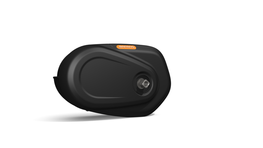

Il nuovo centrale per i costruttori di bici.
Penso abbia bisogno di telai costruiti ad hoc, non si potrà applicare ne a telai standard
http://www.szbaf.com/en/components/component/motor/max.html
http://www.alcedoitalia.it/17214/bafang-cambia-look-nuovo-logo-e-nuovi-motori-2015/#!prettyPhoto
Vedo che ha l'attacco standard dei movimenti centrali, secondo voi gli si potrà applicare una guarnitura standard?

E' già in vendita, ci penseranno i costruttori a mettere la guarnitura che serve.

grazie per l'info Adriano, mi chiedevo se è possibile montare i gruppi di trasmissioni standard presenti sul mercato o serviranno trasmissioni ad hoc, proprietarie Bafang come per il BBS.
Ci sono già bici sul mercato che lo montano? Oltre ad avere una coppia elevata (80 Nm) è anche molto veloce, promette 120 rpm.

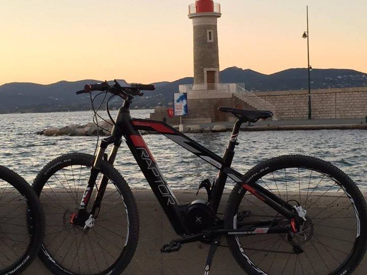

Inserito il - 17/11/2014 : 19:32:29  Mostra Profilo Invia a Adriano Gecchelin un Messaggio Privato  Rispondi Quotando
Questa è una Meg bike, OVVIAMENTE ditta padovana (c'è una buona tradizione di telaisti in quella zona)
56,61 KB
Non si vede la guarnitura.

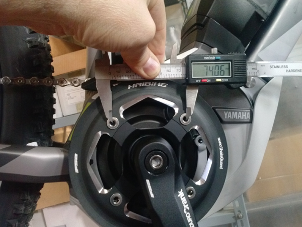

A proposito di guarniture montate sui centrali, vi risulta che Haibike sulla sduro ha montato una guarnitura proprietaria sullo Yamaha? Costruita da loro?
Così pare

è standard, giro viti da 74
di speciale Haibike c'è solo il parapantaloni
guarda qua!

Stefanschen ha scritto:
Così pare
http://shop.bikecafe.org/it/home/1122-haibike-sduro-allmtn-rc-275-2015.html
Grazie Stefan, misure a parte, mi chiedevo se la guarnitura è stata fatta da Hibike o dai noti produttori. È sostituibile con quelle in commercio?
L'attacco sembra uno di quelli standard attuali.
