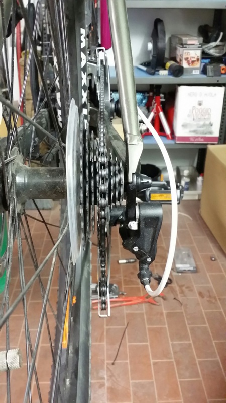

Bella prova Cice, dalla 2a foto sembra che quando la catena è sul 34 è disallineata ma in maniera ancora accettabile. Volevo chiederti, visto che hai i tre livelli senza la programmazione del motore, con la corona originale 46/48 a livello 1 la bici sembra che non abbia assistenza ? Io ho preso un 36V 350W e mi è arrivata la corona 48, quando parto sembra che il motore abbia trazione, quando si arriva intorno ai 15..18 km/h si iniziano a sentire i pedali pesanti come se non ci fosse assistenza, per sentire il motore spingere devo andare sul livello 3 o e la sento spingere fino ai 20..22 Km/h poi solo con acceleratore si riesce a sentire il tiro del motore. Adesso sto aspettando la corona 42 da Alcedo insieme al cavo per poterlo riprogrammare, sperando che sia solo questione di programmazione e di corona enorme.

Inserito il - 09/03/2015 : 17:57:05  Mostra Profilo Invia a cice un Messaggio Privato  Rispondi Quotando
Depis che dispaly hai? Non vorrei che tu abbia la vel max bloccata. Nel mio riesco a impostarla ,non riesco a impostare i 9 livelli , ma quella si. Comunque il mio motore tira subito anche a livello 1 sia con la sua originale da 46T,che con quella di Alcedo che con la 28.

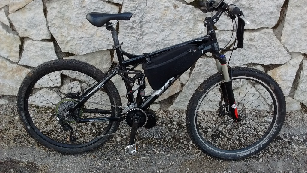

Non so se puo' essere utile a qualcuno ma vi relaziono circa una mia "insana" prova...
(cut)
...Il cambio, usatissimo dati i rapporti corti ,funziona perfettamente, la velocità è ovviamente diminuita ma i consumi sono calatissimi e la pedalata nel fuoristrada ne ha guadagnato.
Credevo non funzionasse e invece....

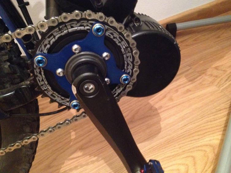

E' esattamente quello che ho in testa io, visto che vorrei costruirmi uno spider come quello della Dèclic-Eco (che costa un boato !! ), ricavandolo da un foglio di acciaio inox o ergal 7075.
Ah già, perchè non ve l'ho detto: da venerdì il mio Zio è diventato così...
Vorrei montare la corona 32 della mia vecchia guarnitura e vedere come lavora la catena in questa condizione di fuorilinea, e l'esperimento di cice è altamente incoraggiante
Tra l'altro, con lo spider che ho in mente, potrei portare la corona più vicino possibile al motore, guadagnando un paio di preziosissimi mm...

Un conto è montare una corona che fa lavorare la catena storta su una front e un conto è montarla su una full che, secondo me, è soggetta maggiormente ai salti di catena. PAY ATTENTION, PLEASE !!

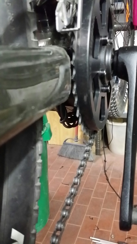

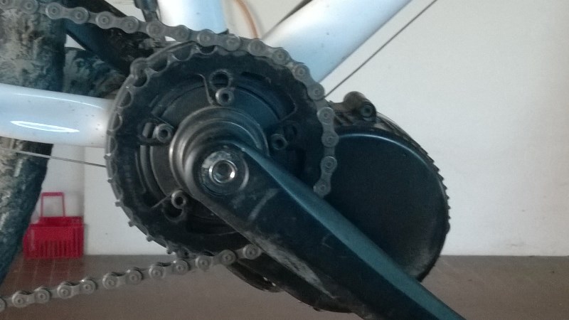

Vi aggiorno sulle ultime modifiche.
Ho riprogrammato il motore utilizzando il cavo di Alcedo e i parametri suggeriti da altri utenti, il comportamento del motore è completamente cambiato, lineare e progressivo nell'assistenza, stacca subito appena si fermano i pedali e si sente la differenza salendo di livelli.
Ho montato anche la corona da 42 di Alcedo e anche questa modifica ha contribuito a migliorare l'assistenza.
Ho voluto ridurre l'attacco del movimento centrale, trattandosi di un 73 mm, la catena restava storta anche con il montaggio della corona di Alcedo, il centraggio avveniva sul terzo pignone esterno e naturalmente molto disallineata con il nono pignone (il più interno).
Ho asportato 3 mm circa al mozzo centrale spostando quindi il motore verso sx., adesso la catena è centrata sul quarto pignone perfettamente in centro al pacco.
144,95 KB
107,2 KB
Tra i denti della corona e il telaio della bici ci sarà meno di mezzo mm. più di così non era possibile spostare
Sto aspettando il pacco 12 36 9V da ChainReaction (13,00 € in offerta), e poi finalmente andiamo a provarla in salita.

Bel lavoro, anche io su alcune bici ho tolto materiale dal movimento centrale in modo da sfruttare al massimo lo spazio tra corona e carro posteriore, l'allineamento perfetto rende assai più duratura la trasmissione e facilita il lavoro del cambio!!!

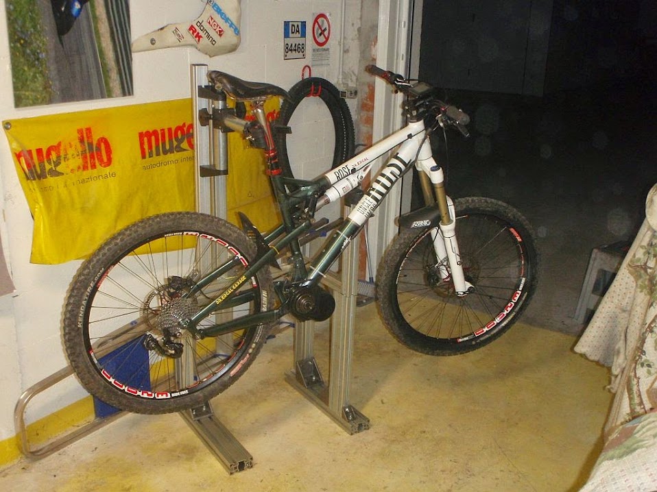

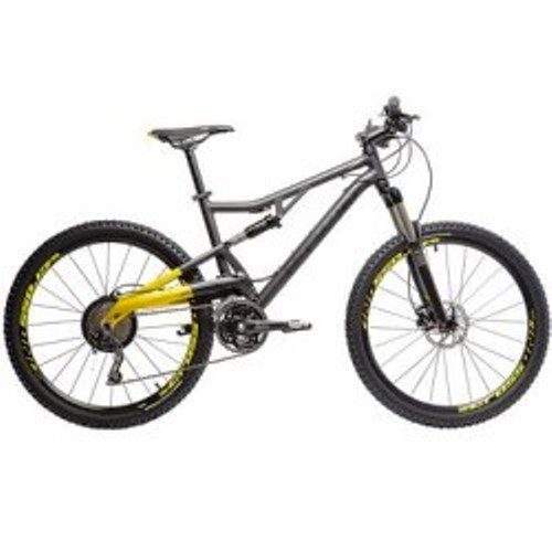

Marco (Alcedo) sta provando il Bafang con corona da 36 e pignone posteriore da 42. Questa è la configurazione corretta su 10 rapporti per poter andare su una mtb con il massimo profitto.
Certo è il fatto che segare telai o modificare carri per rendere accettabile la linea catena mi dà fastidio.
Questa bici:
33,34 KB
costa 999 euro. Immaginate cosa costa il telaio..probabilmente 50-60 euro (meno della corona) e cosa potrebbe fare questo motore se avesse, come accessorio, un telaio dedicato.
@Depis61: con il software bene a posto non dovresti sentire molto la differenza fra un livello di assistenza e l'altro; la bici perde l'effetto motorino e si avvicina alla pedalata "naturale" delle bici con sensore di sforzo.
Tu, magari andando avanti, fai lo sforzo di mettere il 40-42 dietro anche al Bafang. Con il rapporto 1:1 si riesce ad andare alle velocità tipiche di un muscolare con il livello di assistenza 1 e senza fare fatica.
Figurarsi con una corona 34-36.
Sui muri non sali comunque perché solo con una certa velocità data da una certa potenza riesci a superare pendenze non ciclabili.
Questa ha tutte le sue cosine al suo posto: però non te la porti a casa a poco prezzo.

Segare il telaio, come dici tu, non ha effetti negativi, qualora tu intendessi passare di nuovo in muscolare basterebbe aggiungere al movimento centrale una rondella dello spessore equivalente al materiale asportato, non vedo quali scenari apocalittici si presentino ai tuoi occhi!!!
Adriano Gecchelin
1260 Messaggi
Inserito il - 20/03/2015 : 11:50:38  Mostra Profilo Invia a Adriano Gecchelin un Messaggio Privato  Rispondi Quotando
Io manco morto ripasso alla muscolare e manco morto mi prendo un bici con sensore di sforzo perchè non vanno, fanno sforzare e non sono settabili neanche nella misura della batteria, figurarsi nei paramentri interni.
Il telaio non lo posso segare perchè vado a sbattere contro la sospensione.
Mi aggiusterò comunque.. ma ci fosse stato un telaio per questo motore al giusto prezzo lo avrei comperato. Considerazione di carattere generale che, per me, finisce qui.
Grazie Barba, detto da te è proprio un complimento e lo gradisco molto. Sicuramente come hai già detto, togliere 3 mm alla faccia del mozzo centrale non indebolisce assolutamente niente, ed eventualmente in futuro in caso di ritorno al funzionamento muscolare con una rondella di adeguato spessore si riporta tutto allo stato originale. La parte difficile è stato togliere materiale cercando di mantenere la planarità della faccia e il più possibile parallela alla faccia opposta sx.

Capisco, senza una fresa o l'apposito attrezzo che usano i ciclisti per attestare il cannotto la cosa deve essere stata abbastanza complessa!

Il BBS01 è accreditato di 80 Nm di coppia a 70 rpm... non è un motore di serie B. Ho aperto la discussione per far capire che, una volta ben riconfigurata la centralina (la mia lo è e mi è servito anche per bloccare la velocità a 25 km orari) e con i rapporti corretti (che non ho ancora) diventa un motore assolutamente competitivo.
Per me, che sono abituato, la mancanza del sensore di sforzo non è un limite, anzi...è un vantaggio che apprezzo " mentre decado canuto" .
Ho cominciato la discussione che avevo il centrale sulla vecchia front e l'hub sulla full. Adesso ho invertito i motori e ogni cosa è al suo posto. Hub in asfalto con la tripla per i tratti collinari e le salite normali e centrale su sterrati e salite non normali. Tre batterie bastano.

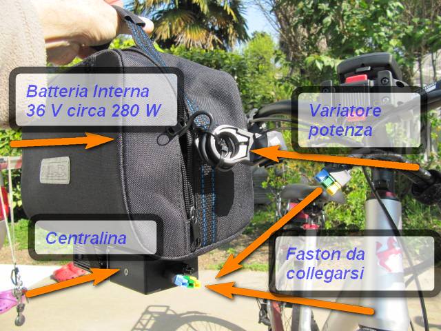

Come promesso, eccomi qui a raccontarvi il mio viaggio tra Padova ( Stefanschen ) e Cesena ( Alcedo ). La ebike Sinus è stata trasformata con il montaggio di un Bafang SWXK su una ruota nuova e completa di freno a disco e copertone Schwalbe di larghezza leggermente più grande del posteriore ( un 50-559 al posto di 47-559 ), sull'anteriore. La batteria e relativa centralina vengono assemblate in una borsettina che trova posto appesa sul manubrio davanti.
Prima considerazione: la centralina è posta al di sotto della borsetta ( bella e anti pioggia ) .Le due connessioni con 'faston' ( non so se il termine è giusto , però sono due clip dall'inserimento obbligato ) che vanno al motore, non sono molto comodi all'inserimento. Avrei sicuramente lasciato un po' più di lunghezza per facilitare la manovra. Anche la stessa centralina la avrei inserita nella borsetta ( non so poi se tecnicamente non lo si poteva fare ). Per il resto un lavoro pulito con l'azionamento tramite un pulsante posto sotto la manopola sx. Il pulsante e non la manopola per la sola sicurezza. Posto anche le foto se mi riesce. C'è anche un interruttore con le tre possibili potenze/aiuto. Non abbiamo potuto testare ( in salita ) ancora il tutto e quindi praticamente non so dirvi nulla tranne che se uno si fa male ad una gamba o è stremato, premendo il pulsante torna a casa tranquillo e questo per la mia sig.ra è già molto rassicurante. Il passaggio a trovare Stefano è stato piacevolissimo. Mi ha sostituito la corona da 18 sulla mia KTM Macina Cross Plus 10-400 con una da 15. Ha faticato non poco per via della 'secchezza' delle parti da estrarre ( pedivella ), ma alla fine è stato fatto tutto. Un piccolo problema riscontrato a fine lavoro riguarda la catena che non è sempre ( per ovvi motivi senza deragliatore ) allineata perfettamente ai diversi rapporti della cassetta ( se non in quelli centrali ovviamente ) e quindi agli estremi del cambio sul rapporto 11 o 36, i denti della corona da 15 forzano un pochino ad inserirsi nelle maglie della catena. Mamma mia come è difficile spiegare una cosa che 'visivamente' è semplice ! Spero di essermi spiegato. Questo problema, riscontrato quando la bici era sul cavalletto e si faceva girare a mano, pare sia sparito al momento di andare su strada. Volevo dirlo a Stefano, che senz'altro mi legge, affinchè si risparmi la prossima volta di 'molare' un po i denti della corona.....Seguirò anche il consiglio di sostituire anche sulla ebike di mia moglie la corona. Tra l'altro il suo cambio termina con un 32 e non un 36! e quindi, forse, un po' di ragione ce l'aveva nel dirmi che faticava più di me !!!

Inserito il - 20/04/2015 : 08:27:43  Mostra Profilo Invia a checo un Messaggio Privato  Rispondi Quotando
mah sono ben dubbioso su sta cosa del doppio motore , imho un cambio di rapporti costava meno ed ottenevi un risultato migliore
7771 Messaggi
Inserito il - 20/04/2015 : 14:14:35  Mostra Profilo Invia a job un Messaggio Privato  Rispondi Quotando
Non sono connettori faston, ma "anderson" .
La centralina credo stia fuori della borsa perchè sotto sforzo tende a scaldare e così ha modo di raffreddarsi.
Mia curiosità: vedo l'acceleratore a pollice attaccato alla borsa. Ma si accelera da lì ?
RED007
122 Messaggi
Inserito il - 20/04/2015 : 22:35:47  Mostra Profilo Invia a RED007 un Messaggio Privato  Rispondi Quotando
Potrebbe essere che x il raffreddamento la centralina sia stata posizionata all'esterno. Quello che si vede, e che ho indicato con la freccia, è solo il pulsante a tre posizioni x il settaggio della potenza erogata ( min,med,max ) il pulsante di avvio non l'ho fotografato ma è posto sotto la manopola sx

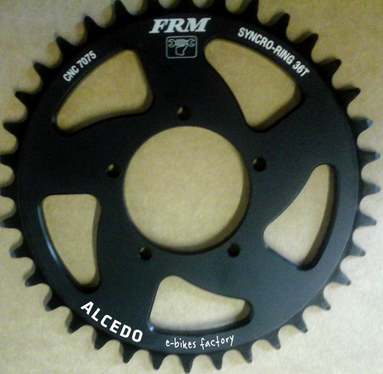

Continuando sul tema dei rapporti corti sul bafang ecco la corona di Alcedo esterna da 36 denti che lavora con 10 rapporti:
61,42 KB

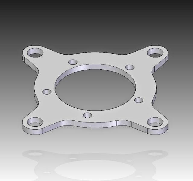

Questa è invece una raceface da 32 montata su ragno auto-costruito (il disegno è di DR. Ergal già visto in precedenza): anche'essa lavora sui 10 rapporti dall'11 al 42.
62,08 KB
61,84 KB

Inserito il - 25/12/2015 : 09:04:34  Mostra Profilo Invia a Adriano Gecchelin un Messaggio Privato  Rispondi Quotando
Vediamo se è l'atto finale.. corona da 34 anteriore per Bafang e 42 posteriore:
292,08 KB
gigvolley51
144 Messaggi
Inserito il - 25/12/2015 : 12:07:17  Mostra Profilo Invia a gigvolley51 un Messaggio Privato  Rispondi Quotando
Il pacco dietro è 11/42?
Che velocità fai con i due ingranaggi estremi?
Come sei messo con la linea catena (hai un movimento da 68 o da 73?)?
Scusa le tante domande (ne avrei altre che ti farò poi ) ma sono anch'io nella fase di scelta dei rapporti e mi interessa molto questo tuo passaggio dalla corona 42 alla ben più piccola 34
