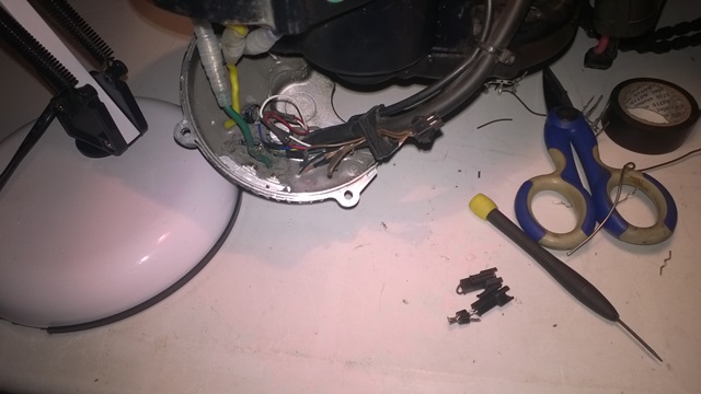

Inserito il - 22/07/2015 : 11:23:46  Mostra Profilo  Visita l'Homepage di blindo7 Invia a blindo7 un Messaggio Privato  Rispondi Quotando
ciao gig ti rispondo quì così può essere di aiuto ad altri,
prima di tagliare ho cercato di effettuare lo stesso lavoro tramite software ma niente,
nel display andrebbe bene ma non ha viti e non volevo scassarlo,
un'utente del forum vende sul suo sito consolle modificate proprio per queste esigenze,
allego un disegnino un po elementare,i diodi 1n4007 che hai detto vanno bene,
io dopo qualche prova ho optato per quattro diodi,l'ideale è far coincidere la fine carica della batteria
con l'ultima tacca del display,quindi a batteria morente provi tre e cinque diodi(la mia già da originale con 36V segnava scarico gia a 38V)buona giornata
Allegato: iesimg-722100249-0001.tif
66,01 KB

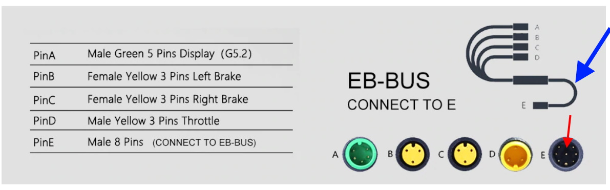

Vediamo cosa ho capito e cosa no :
- Questo è l'ebbus
87,68 KB
Io applicherei i diodi nel tratto indicato dalla freccia blu perchè è all'interno del contenitore batteria e quindi è protetto
236,33 KB

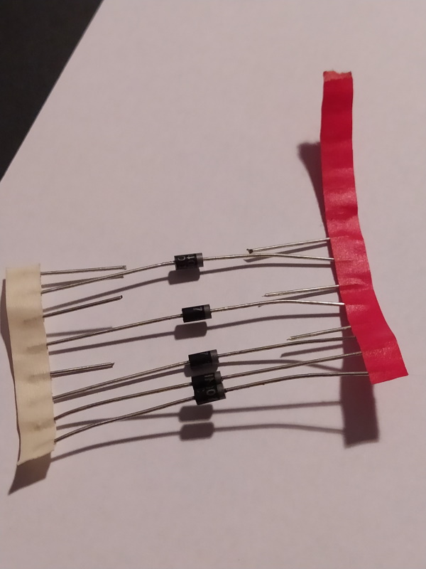

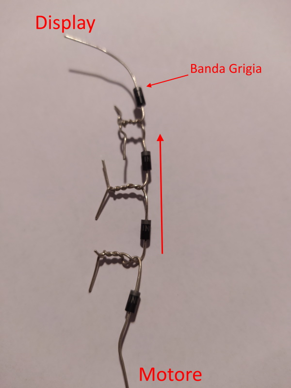

144 Messaggi
Inserito il - 01/05/2021 : 20:37:00  Mostra Profilo Invia a gigvolley51 un Messaggio Privato  Rispondi Quotando
Come devo fare, incido la guaina e cerco il cavo marrone ?
Ti chiedo questo perchè la tua frase "il cavo motore ha il negativo al centro e una serie di pin intorno fatta a mezza luna, il +36 è una delle due punte" non mi è chiara ....si riferisce forse alla freccia rossa che si trova nell'immagine dell'ebbus?
Comunque, una volta trovato il cavo marrone lo taglio e interpongo i diodi (il verso è quello che vedi nelle immagini ?)
67,78 KB
93,25 KB
88,87 KB
La fascia rossa (ovvero la fascia grigia sul diodo)è il positivo o il negativo ?
Inserito il - 01/05/2021 : 22:08:39  Mostra Profilo  Visita l'Homepage di blindo7 Invia a blindo7 un Messaggio Privato  Rispondi Quotando
Ciao la fascia sul diodo possiamo chiamarla negativo,
Quindi metti i diodi in fila con la fascia verso il display come hai messo in foto,
visto che lavori sul cavo non ti interessa la disposizione sullo spinotto,
Fai un taglio sul cavo e cerchi il marrone,
Senza aprire il negativo puoi tenere un puntale del tester sul negativo della batteria, e con il positivo cerchi i +36V che a motore spento porta un solo cavo,
Se sei fortunato trovi il marrone, ma i cinesi sono imprevedibili!!
Se non c'è il marrone vai di taglietto sui cavi fino a trovare quello giusto,
Tagli e lo fai passare nei diodi,
Una volta fatto a piena carica non deve dare errore, e puoi settare finemente la barra led di carica sul display, magari è meglio 5 o 3 diodi, dipende anche dal diodo, fai qualche prova

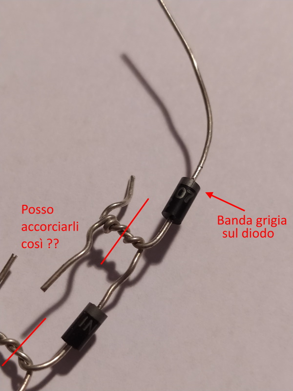

Procedo all'Operazione
Ah.... naturalmente facendo queste prove posso unire fili e diodi a mano libera, intrecciandoli alla buona.... solo alla fine saldo!?
3604 Messaggi
Inserito il - 03/05/2021 : 11:02:05  Mostra Profilo Invia a T4R un Messaggio Privato  Rispondi Quotando
Si assicurati di aver fatto bene contatto quando intrecci. Poi alla fine saldi.

Ho provato, ho messo 5 diodi e il display si accende regolarmente, però c'è una cosa che non mi spiego:se è vero che ogni diodo da una caduta di tensione pari a
0,7 v, 5 in serie dovrebbero dare 3,5 v. Invece ho misurato (con il puntale nero sul negativo batteria) 45,2 v prima del pacchetto di diodi e 43,5 v dopo. Una differenza quindi di 1,7 v, come se ogni diodo facesse 1,7/5= 0,34v di caduta?! (Praticamente la metà dei 0,7 attesi)
Bohhh, chi mi sa spiegare!!!
Faccio presente che queste misure sono fatte ovviamente a motore fermo.
Che possa dipendere dalla corrente che circola?
In questa situazione statica circola corrente?

Non è che hai usato diodi Schottky? Perchè questi hanno una caduta di circa 0,3/0,5V.

No, Pino
sono "normali" 1N4007
Li vedi nelle foto di qualche post precedente.
La sigla è proprio scritta sopra.... boohh
