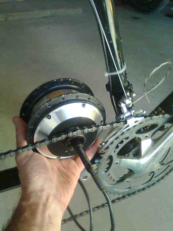

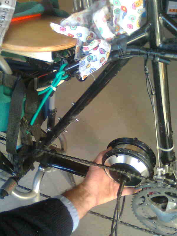

Leggendo e rileggendo sono arrivato ad una conclusione che mi piace, ho scritto il piano così da ricevere consigli e critiche.
Ho fatto un pò di conti per i rapporti. Guarnitura tripla 48/48/32, finale 11/34, pignone al motore 14( anche se non conosco la velocità( le uniche scritte sono 36V e 26"). Dovrebbero andare per andature di pianura e salite saltuarie.
Allego delle foto per chiarire l'idea del montaggio che vorrei fare con una staffa a U (acciaio) vincolata al tubo orizzontale ovale (sotto) su di un supporto in teflon o alluminio. Non vorrei montare il tendicatena oppure meglio averlo?
Il telaio si chiama surly big dummy, è una cargo bike e la ruota posteriore è spostata indietro.
Grazie ancora.
33,8 KB
40,47 KB
Non credo che se monto un pignone sull'albero lo posso agganciare solo alla catena che già c'è, avrebbe poche maglie. Occorrono due catene, dal motore al movimento e dal movimento alla ruota.
Dal sito eclpsebikes c'è un movimento ISIS da 148mm con relative pedavelle e ruota libera, poi le corone le posso trovare a parte. Manca una corona intermedia per collegare ruota libera e corona dentate ma me la faccio da solo.
Allelom
36518 Messaggi
Inserito il - 12/01/2015 : 22:46:13  Mostra Profilo Invia a Barba 49 un Messaggio Privato  Rispondi Quotando
Il motore in questione se lo alimenti a 36V farà quasi senza dubbio 201RpM, di solito quelli sono motori "legali" quindi spingono la bici dove sono istallati fino a 25Km/h...
Ecco che con un pignone sul motore da 14T e un pignone posteriore da 11T usando le corone da 48-48T avrai una velocità di rotazione massima della ruota posteriore di 256RpM, che con ruota da 26" corrispondono a 32Km/h, sarà quindi una bici prettamente da salita, visto che con il 34T al posteriore e la corona da 32T avrai una velocità di 7Km/h.
Naturalmente dovrai usare la doppia catena, a meno che tu non voglia usare il sistema del Cyclone costringendo la catena unica a percorrere un semicerchio intorno al pignone del motore usando dei guidacatena: Oltretutto se fai così non puoi più usare le due corone 48-32T, ovvero le puoi usare per dosare la pedalata ma non influiranno più sul motore che sarà a presa diretta con il pacco pignoni!!!
Quanto al movimento Isis completo di pedivelle con ruota libera non credo che tu possa trovare le corone a parte, l'attacco su quelle ruote libere non è affatto quello standard per le corone da bici muscolare, ci stanno solo quelle del Cyclone!!!
PS) Se non prevedi la possibilità di registrare la distanza del motore dal movimento centrale allora ti occorre un tendicatena, altrimenti no.
Modificato da - Barba 49 in data 12/01/2015 22:58:31
