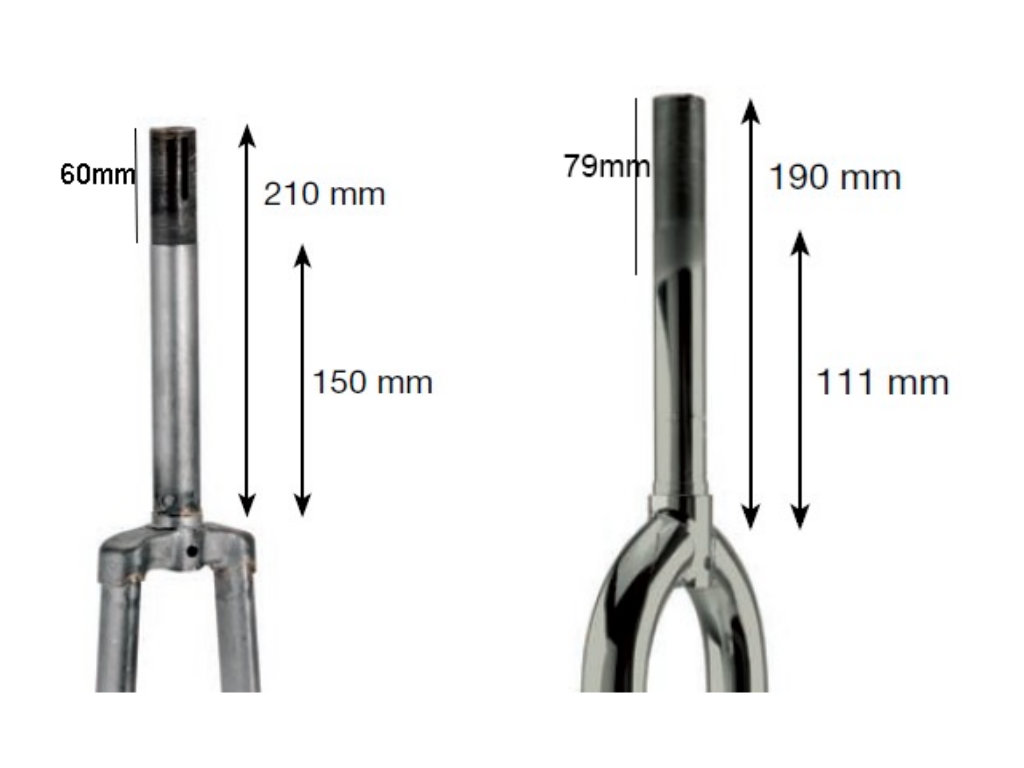

ciao ragazzi ho un problema mi si sono rotte lo forcelle della graziella pieghevole da 20.. mo devo prendere quelle nuove pero vorrei prendere quelle della bmx volevo chiedervi se secondi voi si possono mettere, anche togliere il manubrio che si alza e si abbassa non mi interessa l'importante che si più resistente.. le forcelle sono uguali cambia solo qualche cm e il canotto e tutte e due 22 (nella foto ci sono le misure del resto)...
Vi prego ditemi che non cambia niennte

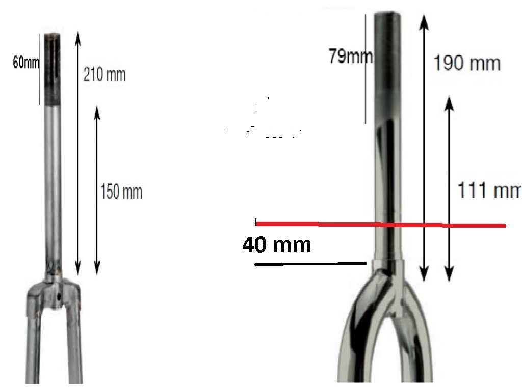

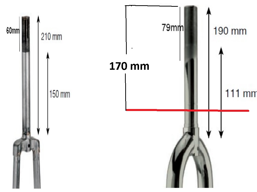

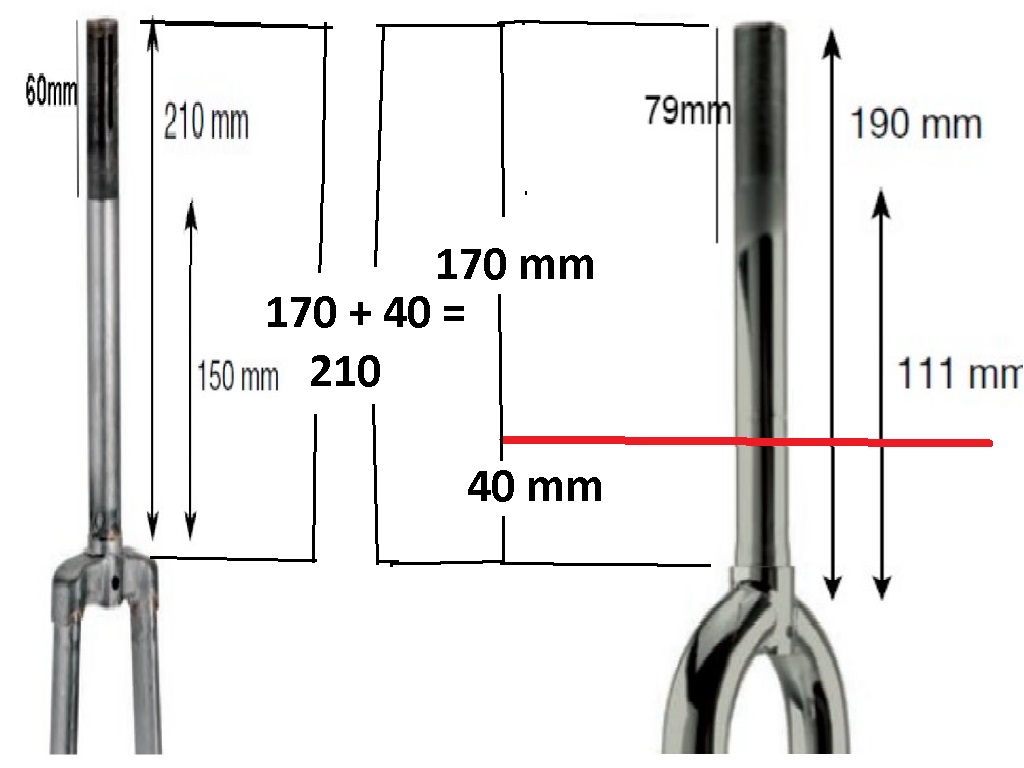

Lo dicono le misure nell'immagine e... ho fatto qualcosa di simile:
La lunghezza del cannotto dello sterzo è diversa e non ti permette di montare le ghiere, dadi, controdadi e sferette.
Io ho tagliato un'altro cannotto da un'altra forcella e l'ho saldato insieme per ottenere la lunghezza che mi serviva.
Se sai tagliare e saldare e ti piace l'idea, ti conviene tagliare il cannotto della forcella che monterai così:

Così le inevitabili sbavature di saldatura all'interno del tubo non disturbano la regolazione del tubo del manubrio.
