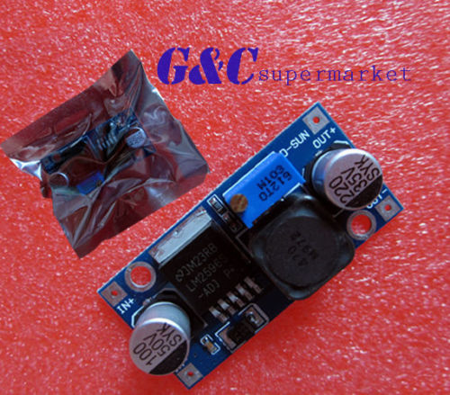

Ciao Stefanchen, se gentilmente insegni anche a me come collegare il faro alla batteria? Io ho una bipa Panasinica 26v. Grazie.

Devi procurarti questo circuitino
Costa poco (4 pezzi 4 Euro)ma devi attenderlo con fiducia per un pò...
80,11 KB
http://www.ebay.it/itm/5PCS-NEW-LM2596-DC-DC-adjustable-power-step-down-module-GOOD-QUALITY-M13-/290911424174?pt=LH_DefaultDomain_0&hash=item43bbac0eae
Prelevare positivo e negativo dalla batteria della bipa e collegarlo alle piazzole di stagnatura marcate IN+ e IN-
Regoli la vitina finchè leggi col tester sulle piazzole di stagnatura OUT+ e OUT- 3,7 V e lì colleghi positivo e negativo che vanno al faretto.
Chi ha un Panasonic può cercare tra i connettori di collegamento del motore perchè mi sembra che ce ne sia uno libero per la connessione del fanale.

Grazie per la spiegazione. Vedo se riesco a trovare o cavo predisposti nel mio Panasonic. Un caro saluto.

Tranquillo, vorrei realizzare il collegamento fisso con la batteria bipesca proprio per far sparire i fili volanti. Io ci tengo alla mia bambina.
