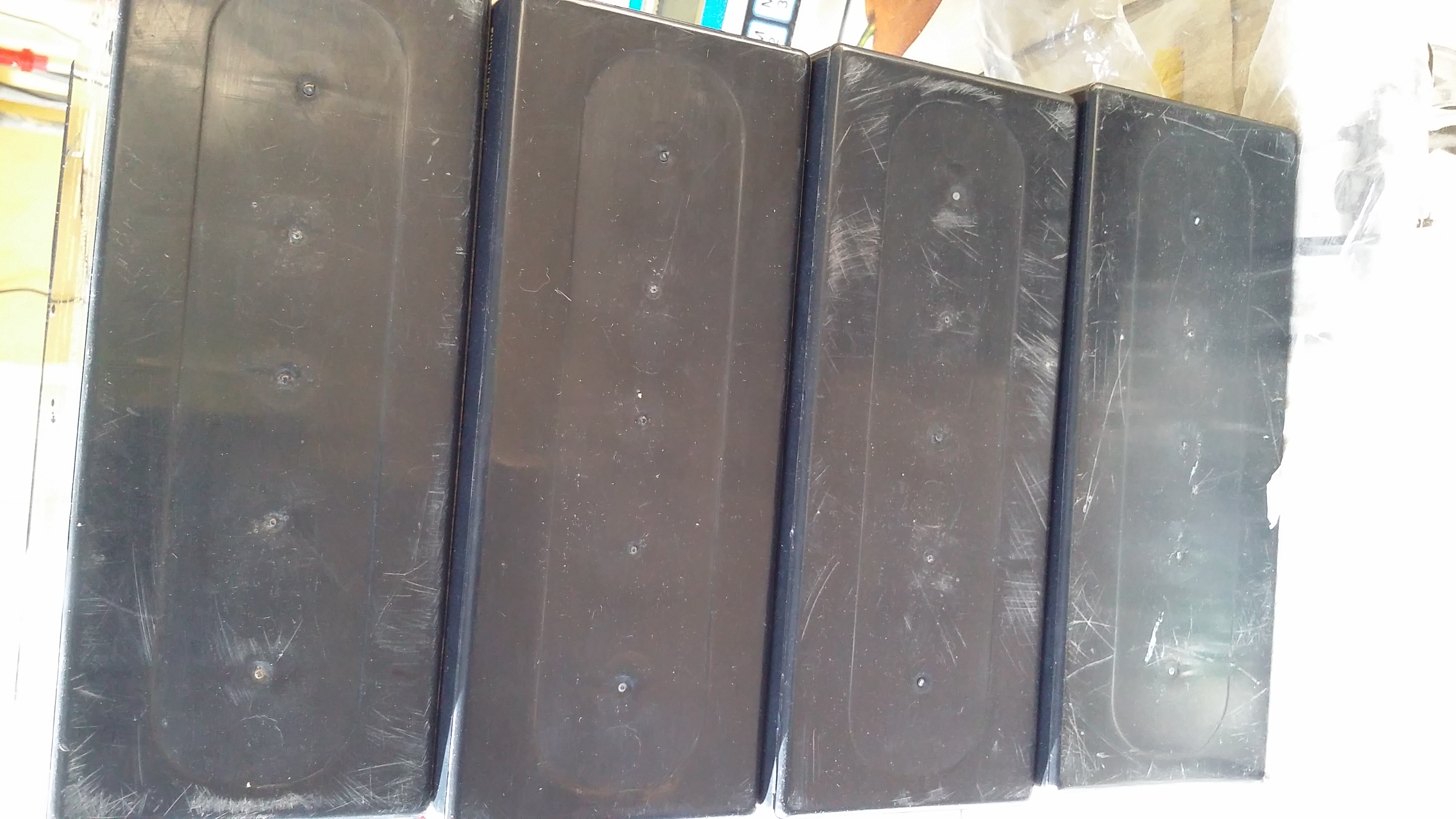

Inserito il - 10/06/2015 : 01:19:12  Mostra Profilo Invia a alenic un Messaggio Privato  Rispondi Quotando
Ma devo farmelesostituire tutte o solo quella che perde? Non capisco se e' normale che siano tutte graffiate oppure no.. vi lascio una foto.
1595,15 KB
vorrei fare la prova come mi ha detto barba per vedere se le altre batterie sono buone o no, il caricabatterie non c'e' l'ho ancora pero' ne ho un altro di un altro scooter che e' sempre da 48v pero' monta batterie 12v 12ah, dite che il caricabatterie di quello scooter vada bene per le mie batterie che sono da 17ah? Sul caricabatterie e' scritto only for lead acid battery 48v 12-15ah
Inserito il - 10/06/2015 : 10:24:53  Mostra Profilo Invia a Barba 49 un Messaggio Privato  Rispondi Quotando
Ogni caricabatteria con corrente INFERIORE a quella ideale si può usare senza problemi, il contrario invece provoca danni: Siccome il tuo è nato per batterie da 12V-12Ah impiegherà solo un pò di tempo in più con le nuove 12V-17Ah, ma le batterie saranno meno stressate!!!
Per i graffi sul fondo non so cosa dire, significa solo che sono state sfregate su una superfice ruvida, non che sono state montate e usate.

Alla fine mi hanno rimborsato la batteria difettosa, purtroppo non ne avevano altre da sostituirmela..
dite che potro' recuperare quella batteria in un modo o in un altro? Ci sono rischi di danneggare le altre batterie collegate in serie con questa batterie che perde? Oggi mi e'venuto in mente di pesare le batterie per vedere quanto liquido aveva perso e stranamente quella che perde peso piu' di tutti.. ecco i pesi:
5378
5412 <--- questa e' quella che perde!
5386
5370
Consigli? Posso tenerla o rischio di danneggiare le altre 3?
Inserito il - 11/06/2015 : 23:42:40  Mostra Profilo Invia a Barba 49 un Messaggio Privato  Rispondi Quotando
Non rischi di danneggiare le altre tre, il problema è che la batteria non essendo ermetica ogni volta che la carichi e che la scarichi un pò di elettrolita evaporerà esattamente come accadeva per le vecchie batteria non AGM, quindi è probabile che duri poco!
