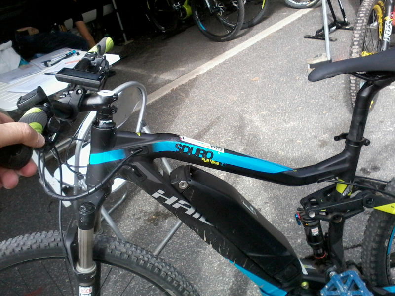

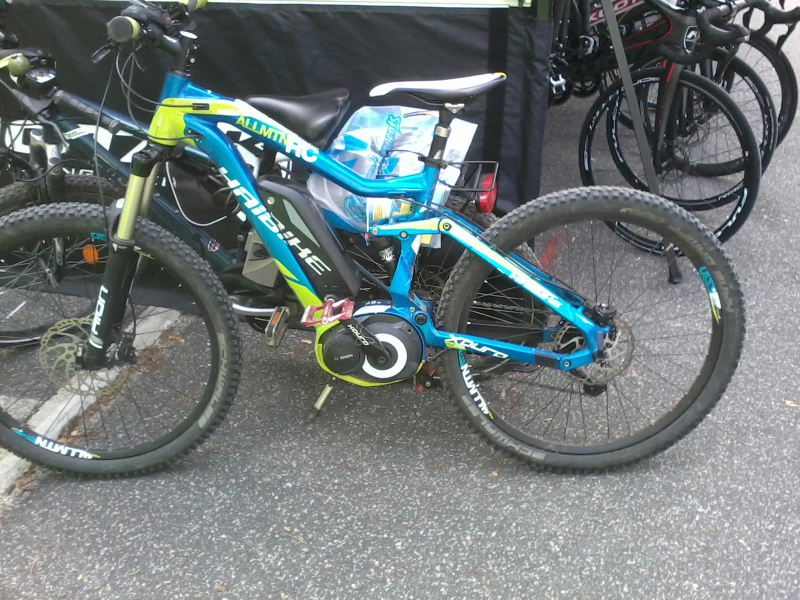

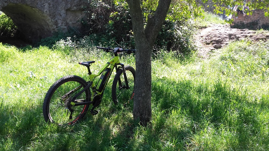

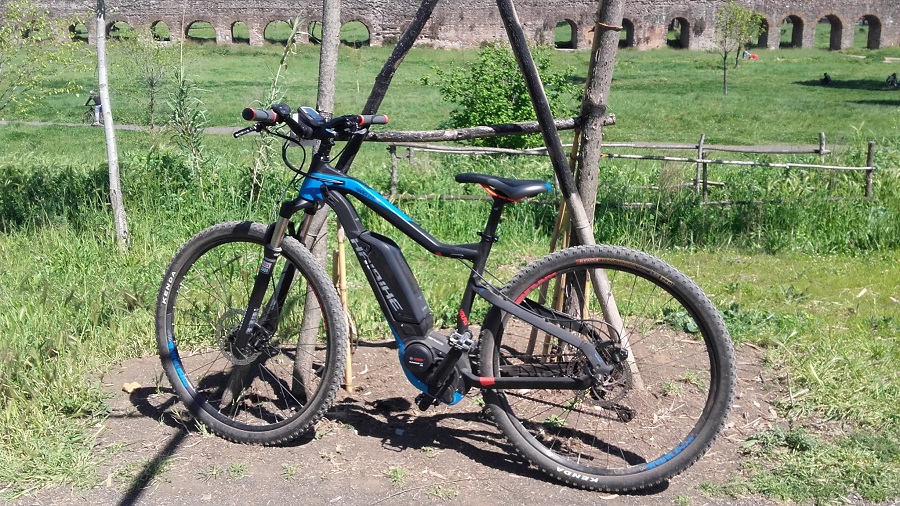

Posto anche qui il confronto che ho inserito in un altro forum, che credo possa essere interessante:
Ho restituito la sduro allmtn Rc e mi hanno dato una xduro allmtn Rx, sempre in attesa dell'arrivo della mia... Ho fatto un paio di uscite per circa 120 km totali, sugli stessi percorsi che avevo fatto con la sduro, per poter fare un confronto "realistico": confermo che i consumi sono molto simili, con un vantaggio a favore di bosch dovuto, a parer mio, a un settaggio eco sicuramente più risparmioso di Yamaha. Senza motore acceso, la sduro con la doppia risulta un po' più pedalabile e ho la sensazione che bosch, con la sua riduzione, possa avere qualche attrito in più, probabilmente anche dovuto alla rotellina del SES, che genera un po' di rumore (per il resto, il rumore dei due motori è molto simile). Mi sembra funzioni meglio la sospensione posteriore della xduro e potrebbe essere il vantaggio di questa rotellina di rinvio.
In conclusione direi che sono due ottimi motori, molto simili, con un vantaggio da parte di bosch nella gestione della potenza, grazie ai 4 livelli contro i 3 di Yamaha e, mi sento di dire, con un sw più evoluto. Yamaha vince, a parer mio, nel rapporto qualità prezzo ed è forse più adatto a una mtb per la maggior semplicità e le corone normali. A parità di prezzo sceglierei bosch ma il minor costo di Yamaha equilibra molto le cose.
Yamaha mura un po' prima e oltre gli 85/90 rpm esaurisce la spinta ma è già un bell'andare. Agli stessi rpm comunque bosch spinge ancora.
Se Yamaha avesse gli stessi 4 step di assistenza che ha bosch, non saprei davvero dire quale sia migliore: ad oggi reputo il sw e l'elettronica bosch più evoluti.
Altro aspetto, ma è molto soggettivo, esteticamente Yamaha mi piace di più e sembra integrarsi meglio nel telaio. Mi sembra anche migliore il sistema di fissaggio al telaio stesso.
Circa il peso, a parità di montaggio, la xduro (con la Fox talas e non con la pike che era montata sulla sduro) pesa c.ca 700 grammi in meno della sduro.
Faccio una considerazione anche su batterie e carica batterie: per entrambi bosch vince per dimensioni e leggerezza. Il carica Yamaha sarà anche impermeabile ma... pesa come un mattone pieno!
Infine, non so se è un miglioramento della versione 2015 del bosch performance, non ho notato particolari differenze o vantaggi di Yamaha nell'attacco della spinta: anche su bosch attacca dopo Max un quarto di giro del pedale. A memoria il performance 2014 che avevo usato questa estate aveva maggior ritardo, ma potrebbe essere solo una mia sensazione.

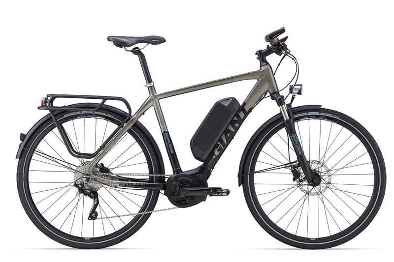

Anche questa monta motore Yamaha e ha una batteria da 500wh ; la Giant è venuta prima di Haibike. Ma nessuno se lo ricorda.

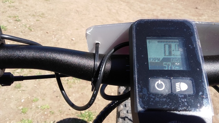

Inserito il - 25/10/2015 : 20:04:10  Mostra Profilo Invia a pilotaDD un Messaggio Privato  Rispondi Quotando
grazie alla manifestazione di oggi a Roma
http://www.jobike.it/forum/topic.asp?TOPIC_ID=69853
ho potuto provare per circa 40 minuti ciascuna due haibike, una Full Nine Sduro RC con ruote da 29 e motore Yamaha contro una Allmtn RC con ruote da 27,5 e motore Bosch performance...
108,52 KB
139,16 KB
174,92 KB
130,23 KB
la prova diventa un collaudo comparato, stesse salite, asfaltate e sterrate, stessi rettilinei...

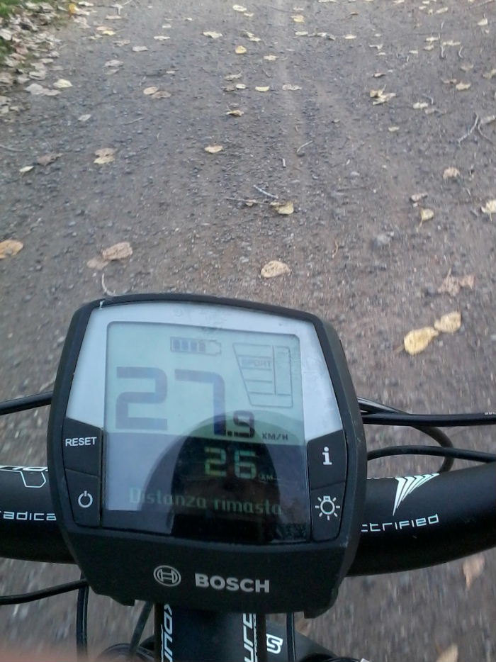

93,2 KB
109,99 KB
mi ci sono applicato come se avessi fatto un test flight, preso appunti delle prestazioni, dei rapporti, dei livelli di potenza...
alla fine sono piuttosto distrutto, quasi due ore di su e giù a tutta potenza non sono poche.
Peccato che non c'era uno stand con l'Impulse 2.0, sarebbe stato un bel trilaterale!
nonsotante le mie intenzioni le due bipe non erano proprio uguali come ciclistica, una da 29" e l'altra da 27,5", e il Bosch era un performance MY 2015 e non un CX, ma i percorsi e le "gambe" erano assolutamente identici e la mia conclusione la posso riassumere...
Yamaha e Bosch sono più o meno equivalenti, francamente non ho visto nessun "effetto muro" nella prima, sicuramente è un pelo più reattiva e l'esemplare che ho provato era un pelo più veloce su asfalto. La corona doppia se c'è l'assistenza accesa su Standard o High mi è sembrata sprecata e il Bosch saliva ugualmente sia su asfalto che su sterrati infami.
Ma poi tornato ai box e chiesto i prezzi...i Bosch vengono venduti ad almeno 500 euro di più, come mi dice l'addetto, perchè per Haibike sono un prodotto di gamma più alta ed è più spinto commercialmente come "il migliore sistema per i veri ciclisti"...ma poi ha ammesso che sono tutti discorsi basati su poco, c'è giusto la nuova batteria da 500Ah sul Bosch 2016, e che anzi Bosch ha il limite che "parte dopo"...
Per me 500 euro di differenza proprio non ci stanno e quindi direi cento volte yamaha!

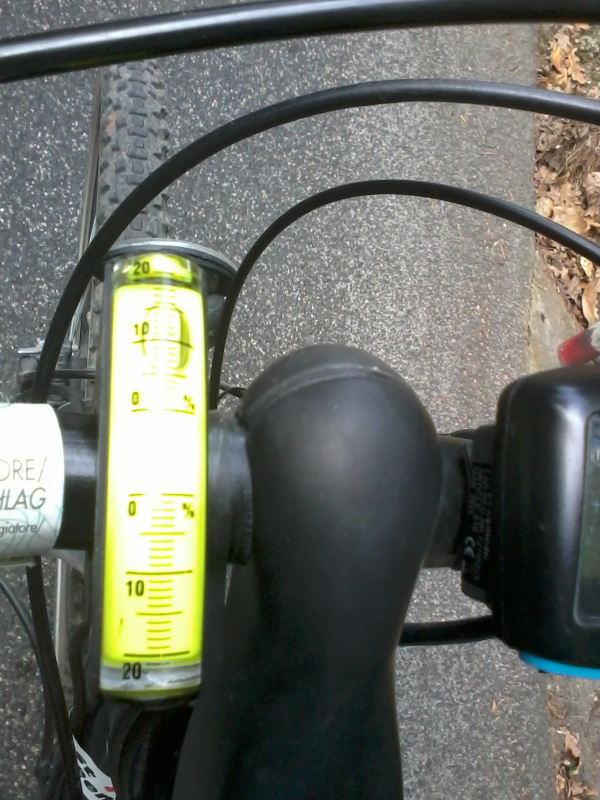

ma poi tornato alla mia vecchia BH col pana 26V... ho rifatto brevemente gli stessi percorsi
103,61 KB
... e ho scoperto tre grandi verità...
1) il Walk assistant Pana è veramente molto meglio sia di quello Bosch che di quello Yamaha...
2) in piano la velocità è ovviamente sempre quella (magari con la mia un poco in più grazie al cambio megarange...), solo che con la mia BH devo mettere il rapporto più duro (settimo su sette), e lo stesso è sulla Agattu con Pana classico di mia moglie, mentre Bosch e Yamaha la raggiungono già in quinta o sesta su dieci e anzi con il decimo rapporto la pedalata si indurisce molto e la velocità cala un poco, sopratutto sulla Yamaha!
3) in salita ripida... beh non c'è lotta, ho verificato che con la assistenza massima a parità di sforzo mio (massimo) la mia Pana sale come il Bosch con la modalità ECO... poi volendo con Bosch si mette Tour e si va un paio di km/h all'ora più veloci, o Sport, altri due...o Turbo ancora più veloci... idem con lo Yamaha...ragazzi e ragazze, ora capisco mooooolto meglio la mia grande fatica a stare dietro a voi boschimani salendo su Monte Corona nella primavera 2014!!!

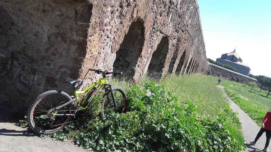

Inserito il - 09/04/2017 : 20:18:17  Mostra Profilo Invia a pilotaDD un Messaggio Privato  Rispondi Quotando

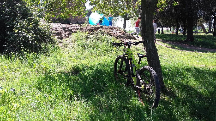

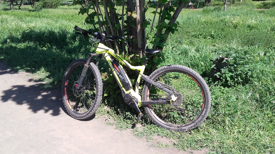

una nuova, piccola, puntata dell'ormai pluriennale "battaglia" tra Bosch e Yamaha
stamani, nella cornice del Parco degli Aquedotti (antichi romani), nella capitale, ho potuto confrontare brevemente le ultime versioni dei relativi motori...
lo Yamaha PW-X, appena arrivato nei negozi della città, montanto su una Haibike Hard Nine 7.0, nuova nuova
325,68 KB
e l'ormai noto Bosch performance CX, montato sempre su una front Haibike, modello 2016
328,07 KB
...a breve le mie impressioni
6292 Messaggi
Inserito il - 09/04/2017 : 21:59:26  Mostra Profilo Invia a pilotaDD un Messaggio Privato  Rispondi Quotando
la cosa nasce da un negozio di biciclette, New Biker Zone, che questa domenica ha organizzato uno stand ai margini del parco e ha dato la possibilità di brevi prove gratuite.
Arrivo quindi sul luogo della prova con la mia vecchia BH...
178,25 KB
nei pressi c'è una pista ciclabile dritta dritta e strade in piano poco frequentate e posso iniziare il confronto BOSCH CX/YAMAHA PWX con un affondo in velocità...
già in modo eco arrivo facilmente oltre i 27 km/h... con massima assistenza e un po' di muscoli arrivo con entrambe oltre i 31 km/h!
E con il Bosch per un attimo fino a 33, ma non so poi con quale combinazione di marcia e assistenza e nei successivi tentativi non arrivo oltre i 31.
Ma il tempo è poco e quindi mi devo fermare a fugaci impressioni...
Il parco degli acquedotti è molto bello ed è stato già percorso in lungo e in largo da me e altri jobikers...
ma è essenzialmente piatto e quindi non permette una vera e prova prova "tecnica" di queste biciclette.
Ai suoi margini però, in direzione di Tor Fiscale, c'è una bella salitella, il dislivello è solo di 5 metri ma molto ripidi...
e allora vado di corsa fin lì, e mi tuffo nella discesa, come vedete bella frequentata da ciclisti di tutti i tipi...
530,39 KB
...in modo da poter provare la salita
543,93 KB
tutte e due le bipe superano la salita ugualmente senza difficoltà, in terza marcia e 13 km/h.
Con la mia BH avevo dovuto ricorrere alla prima marcia ed ero salito a soli 7 km/h!
e, come vedete dalla foto sopra, ai muscolari tocca spingere!
