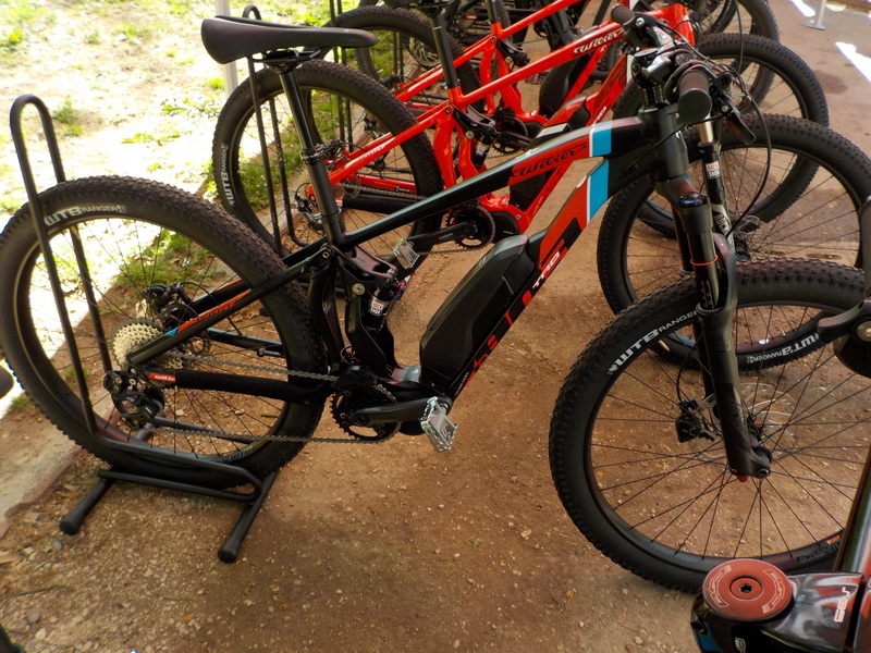

Sono state portate in prova molte MTB elettriche con vari livelli di allestimento che montavano la nuova motorizzazione SHIMANO STEPS 8000 MTB

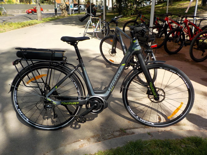

E c’erano anche un paio di modelli “cittadini” equipaggiati con lo Steps prima serie
Il modello che ho provato è quello “di punta” con componentistica di alto livello e con il cambio elettroattuato
(tanto per mettere subito in chiaro il livello: costa di listino 5250€)
E’ noto che di mountain bike non ci capisco molto, ma ero curioso di provare questa nuova motorizzazione
Perciò non sono in grado di dare giudizi sul comportamento fuoristradistico di questo modello ma mi limito a riportarne le doti dinamiche

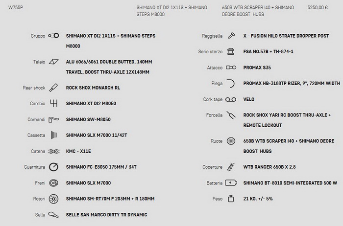

queste le specifiche

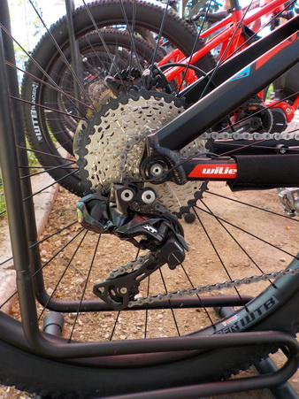

E’ una biammortizzata monocorona che monta il cambio Shimano XT a 11 rapporti elettroattuato con il gigantesco pignone “rampichino” (11-42 denti)

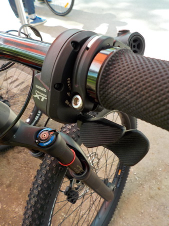

Il cambio di marcia si ottiene con le classiche due levette che in questo caso non “tirano” fili ma sono soltanto un comando elettrico (che fa “bip” quando si vuole ad esempio inserire una marcia più corta della prima ...)

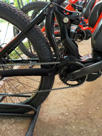

La motorizzazione richiede una forma del telaio apposita ma si presenta molto compatta

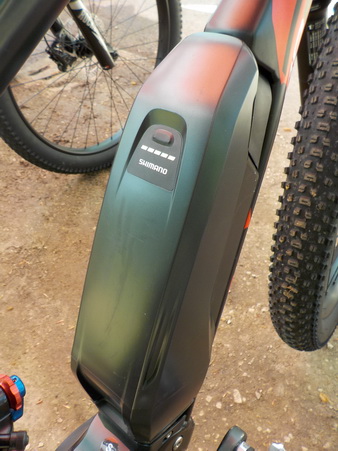

La batteria è semi-integrata nel telaio ed è da 500Wh (ma non so la tensione)

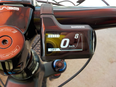

Un piccolo ma completo cruscottino ci fornisce tutte le indicazioni necessarie: velocità, marcia inserita, livello di assistenza selezionato, potenza inviata al motore e livello di carica della batteria
bello il display a sfondo nero, molto chiaro in ombra e visibile bene anche alla luce del sole

La motorizzazione è molto potente
Vengono dichiarati 70Nm alla ruota: ma è una indicazione molto incompleta perchè dipende dal rapporto inserito: se tale valore è relativo al rapporto più corto ... non sarebbe un granchè; credo che il valore sia riferibile alla coppia sulla corona e allora diventa interessante
L’attacco del motore è più o meno brusco a seconda della pressione esercitata sui pedali
Nel riattacco, spingendo con un certo vigore, si sente la ruota posteriore che si intraversa leggermente (tirata dalla catena) : probabilmente è la la sospensione posteriore con i suoi giochi a procurare questo effetto
L’avvio dell’assistenza avviene dopo circa 15 gradi di rotazione del pedale, perciò non è immediato e, in salite ripide ... o molto ripide, è necessario spingere con vigore sia sul pedale che col piede a terra per partire

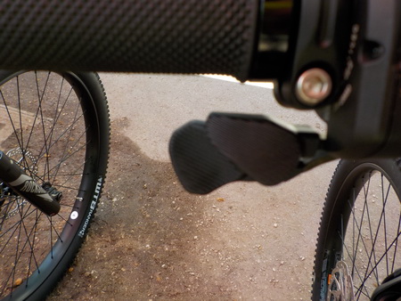

I livelli di assistenza selezionabili sono 3 e si regolano con una coppia di levette a sinistra sul manubrio uguali a quelle del cambio
Avrei preferito un numero maggiore di livelli perchè la differenza fra uno e l’altro è molto accentuata (cinque?)
(mi vergogno di questa foto in cui la messa a fuoco mi è finita sul terreno invece che sulle levette; scusatemi e abbiate fantasia per capire quello che non si vede)

Ho anche brevemente provato il modello “turistico” REFILL con lo Shimano Steps prima serie che è moto più morbido nell’erogazione e che non ha il brusco distacco a 25km/h (l’assistenza si interrompe dolcemente e quasi non lo si avverte)
Però richiede più sforzo che non con la MTB per viaggiare a 25km/h
