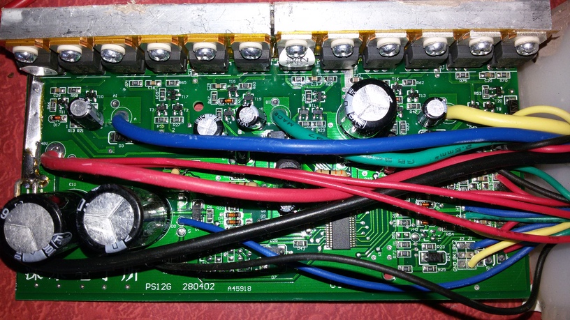

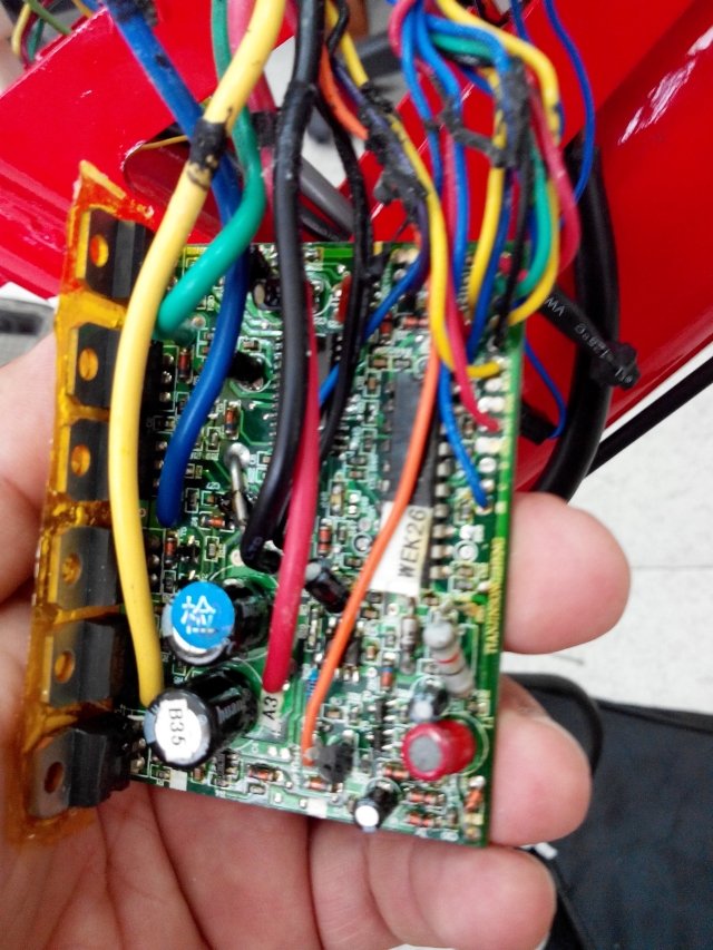

Salve, in qualche post di qualche mese fa qualcuno (Millemiglia se non erro o forse Garchofa) mi aveva accennato ad un modo per tirar fuori qualche Ampere in più dalla mia vecchia centralina che allo stato attuale eroga non più di 27 Ampere. Riguardava una resistenza di shunt o qualcosa del genere...ma non so dove mettere le mani .
Potreste darmi una mano ad evitarmi di far danno? La centralina l'ho smontata e vi mostro le foto.

Devi stagnare, cioè aggiungere un pò di stagno su quei due cavallotti vicino ai 2 condensatori grossi.
Procedi a piccoli passi altrimenti potresti avere troppa corrente e bruciare i mos.

Inizzia a stagnare partendo dalle saldature già presenti tra lo Shunt e la scheda e sali lentamente facendo dei testo sulla corrente erogata, con 12 mosfet comunque sui 35A di picco puoi mantenerli...

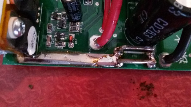

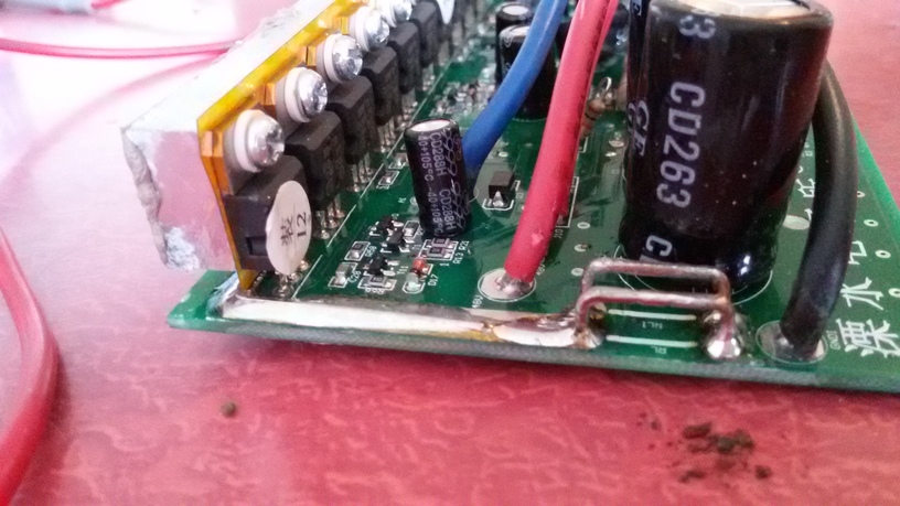

Bene stagnato e testato. Misuro , con partenza da fermo nel punto piu tosto della salita, 47 A e 2580 W di picco ( giusto qualche istante..poi una volta in movimento rimane sui 38A) . Che dite lo lascio così o brucio tutto?
Mirco
1437 Messaggi
Inserito il - 03/06/2015 : 20:57:35  Mostra Profilo Invia a Mirco un Messaggio Privato  Rispondi Quotando
47 Ampere di picco sono un po eccessivi....c'è veramente il rischio di bruciare qualche mosfet! Lima un po lo shunt e mantieniti sui 35A di picco come consigliato da barba.

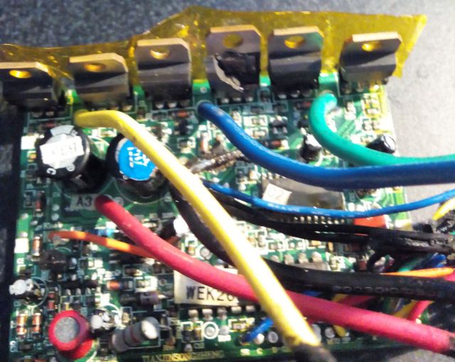

Soltanto per curiosità ho aperto la mia centralina che come detto in altra discussione dovrebbe essere una 24v 12a max... Ma sembrerebbe di no. Ho visto che ha 6 MOSFET ed 1 solo cavallotto, dite che vale la pena metterci le mani anche cambiando qualche componente?
I MOSFET sono:
P75nf75b
Gkdfn v6
Chn 453
I 2 condensatori grossi sono da 50v 220 Uf
Questo per un motore brushless da 24v 180w.
Dove posso arrivare modificando questa centralina? A me interesserebbe soltanto aumentare la forza in salita.

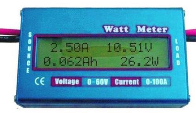

secondo voi un giocattolino del genere potrebbe essere utile per queste misurazioni? dice di arrivare a 60v 100a.

Tutti gli esperimenti che ho condotto sui vari motori sono sempre stati supportati da uno strumento simile a quello della foto, anche se la precisione non è eccelsa sono abbastanza affidabili per fare test di vario tipo.
Fossi in te comunque ne acquisterei uno un pò migliore come qualità, se spendi 25-35 Euro hai un prodotto decisamente più preciso e affidabile di quello della foto.
Quanto alla tua centralina se è da 6 mosfet al massimo la puoi portare da 12A a 15A stagnando appena il ponticello (parti dalle basi dove è collegato alla scheda) ma se eccedi la bruci, le centraline più potenti hanno nove o dodici mosfet: Sostituire i componenti non ha senso, per la tensione che usi sono più che adatti.

E danno fù!

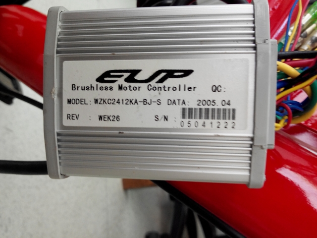

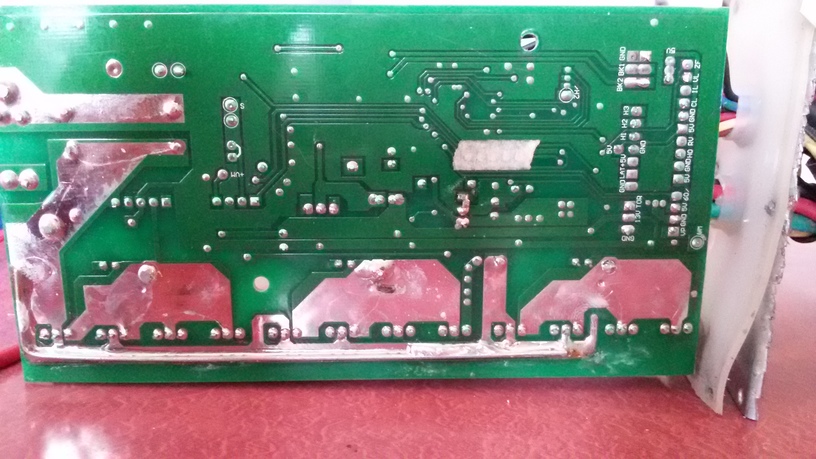

Arrivato il wattmetro fatta una prima prova e la centralina arrivava (si parlo al passato) al max a 12a frenando la ruota.
ho dato un pò di stagno soltanto ai 2 punti di saldatura sulla scheda ed arrivava a 13a.
Ho stagnato anche la bacchetta (troppooooooo) ho letto per un attimo 28a! (con ruota in aria e senza freni) e subito puff, è scoppiato il 4° mosfet
In progetto c'era già di sostituire la centralina con una da 18/20a max e credo che l'occasione sia proprio questa... ma spero che non si sia danneggiato il motore! potrebbe essere?

la maledizione dello stagno sul ponte ha colpito ancora...benvenuto nel club .
Io ho passato un calvario cambiando mosfet e ribruciandoli puntualmente.
Ho risolto con una bella centralina nuova e amen.
Danni al motore non credo proprio ce ne siano. Io ho mandato 66A ed è ancora integro.
Condoglianze per la centralina
Inserito il - 07/08/2015 : 18:53:31  Mostra Profilo Invia a Dasti un Messaggio Privato  Rispondi Quotando
Dovevi fermarti a 13A (la A di ampere va maiuscola) come consigliato da Barba, che era il giusto!
Danni al motore non dovrebbero essercene.
alex75bipa
61 Messaggi
Inserito il - 07/08/2015 : 18:59:25  Mostra Profilo  Visita l'Homepage di alex75bipa Invia a alex75bipa un Messaggio Privato  Rispondi Quotando
Volevo arrivare ai 15A consigliati ma ho fatto un salto enorme dai 13A ai 28A ! pazienza... se è andata solo la centralina non è la fine del mondo.
Inserito il - 07/08/2015 : 19:09:52  Mostra Profilo Invia a Dasti un Messaggio Privato  Rispondi Quotando
E' molto difficile graduare 2A con lo stagno. Vabbé non tutti i mali vengono per nuocere visto che volevi cambiare la centralina già da prima.
