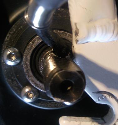

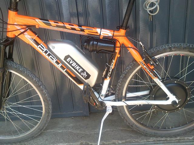

ho smontato la cassetta dei pignoni(7 velocità)dalla ruota vecchia e l'ho messa su quella motorizzata. inserisco la ruota nella forcella e mi trovo il cavo del motore che rompe un po'.
ifix
29 Messaggi
Inserito il - 30/04/2015 : 10:19:32  Mostra Profilo Invia a ifix un Messaggio Privato  Rispondi Quotando
ops..ho cliccato per sbaglio.. continuo sotto..
ifix
29 Messaggi
Inserito il - 30/04/2015 : 10:29:36  Mostra Profilo Invia a ifix un Messaggio Privato  Rispondi Quotando
...dicevo...
162,55 KB
il cavo esce assieme e di fianco all'albero. ma, messo in quel modo, sfrega col movimento della ruota e ho paura che dopo poco si speli. sul cavo ho visto che è stato montato una molla proteggi cavo, ma inserendola all'uscita del cavo dal motore, si schiaccia. col movimento della ruota si annoda all' albero.
qualcuno ha mai avuto lo stesso problema?

36682 Messaggi
Inserito il - 30/04/2015 : 15:01:50  Mostra Profilo Invia a Barba 49 un Messaggio Privato  Rispondi Quotando
Togli quella rondella che hai inserito tra la forcella della bici e il motore e mettine una con lo stesso diametro dell'albero e magari più spessa, almeno ti si libera il posto per il cavo!!!
Togli anche la rondella che hai inserito tra il dado e la forcella, le rondelle dentate servono a "mordere" il metallo della forcella in modo che non possano allentarsi e se ci monti sotto una rondella piana ne annulli del tutto l'effetto!!!
bija
861 Messaggi
Inserito il - 30/04/2015 : 15:18:53  Mostra Profilo Invia a bija un Messaggio Privato  Rispondi Quotando
... se poi orienti il cavo verso il lato aperto del forcellino, il cavo farà una curva meno netta e probabilmente sarà verso il basso o verso dietro non favorendo una eventuale entrata di acqua in caso di pioggia...

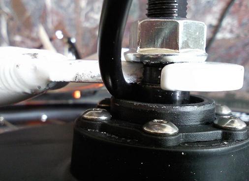

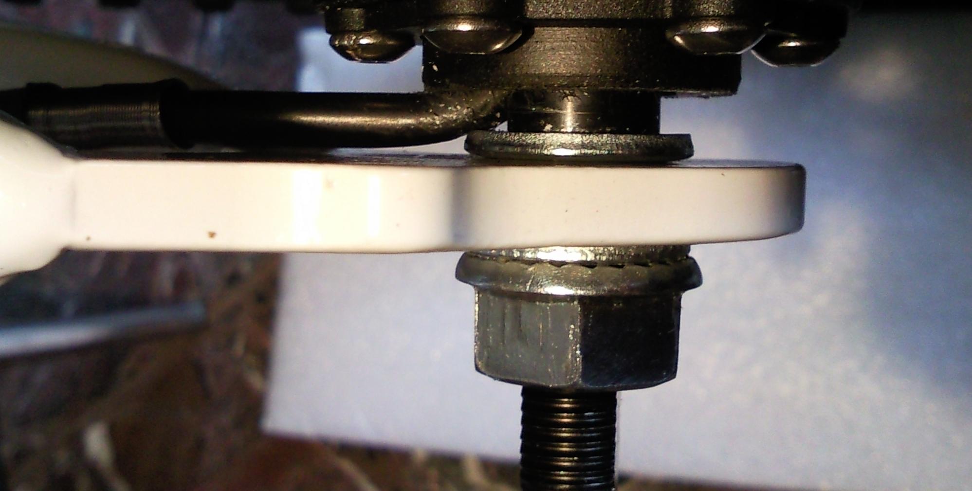

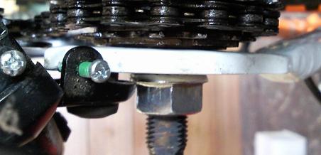

Inserito il - 30/04/2015 : 16:16:43  Mostra Profilo Invia a ifix un Messaggio Privato  Rispondi Quotando
grazie,
ho tolto tutte le rondelle.
dalla parte del cambio il risultato è che la forcella si avvicina troppo al pignone. mi sa che qui devo rimetterla.
42,97 KB
dalla parte opposta ho guadagnato un po' di spazio. il cavo però tocca sempre.
47,11 KB
potrei modificare la rondella. potrei tagliarla in modo che faccia spessore, ma lasciare un po' di spazio al cavo.
ha senso?

36682 Messaggi
Inserito il - 30/04/2015 : 23:37:09  Mostra Profilo Invia a Barba 49 un Messaggio Privato  Rispondi Quotando
Metti una rondella DELLO STESSO DIAMETRO dell'asse e di spessore discreto (3-4mm) dal lato dell'uscita cavo, mentre dal lato pignoni mettine una appena sufficiente a far si che la catena non sfreghi sul carro quando lavora sul pignone più piccolo: Poi io non ti avevo detto di togliere la rondella lato uscita cavo, ti avevo consigliato di metterne una magari più spessa ma di diametro uguale a quello dell'asse del motore...

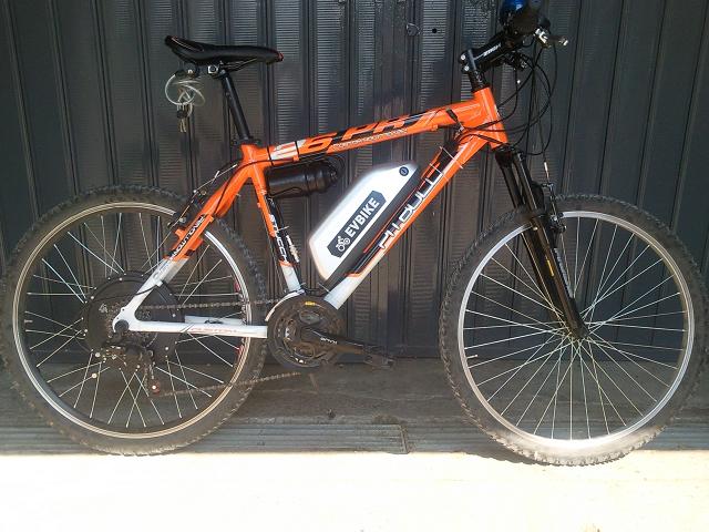

Inserito il - 04/05/2015 : 11:41:02  Mostra Profilo Invia a ifix un Messaggio Privato  Rispondi Quotando
non ho trovato la rondella, anche perchè il diametro dell'asse del motore è di poco più grande del diametro del perno e il cavo esce adiacente all'asse. vedi foto
39,59 KB
allora, visto che avevo la smania di farla andare prima del week end, ho modificato una rondella del kit.
28,74 KB
e ho montato il tutto facendo uscire il cavo verso l'apertura del forcellino. ora il cavo non tocca, anche se fa una bella curva stretta, ma ci accontentiamo..
31,02 KB
venerdì sera all'imbrunire finalmente salto in sella..
non va!
stamattina la riprendo e faccio un po' di prove:
- con la funzione di bici accompagnata(tenendo premuto un pulsante si può essere aiutati dal motore nello spingere la bici a piedi) il motore parte
- l'acceleratore fa partire il motore (l'ho inserito giusto per prova, ma sicuramente lo toglierò)
- pedalando, non parte il motore a qualsiasi livello di assistenza
ho provato ad avvvicinare il sensore al disco con le calamite..niente
ho provato a ricollegare il sensore di pedalata, e mi sembra collegato bene.
che cosa puo' essere???

Hai provato a montare il pas dal lato opposto? O almeno a girare il disco con i magneti?
Spesso i pas sono sinistri o destri e non si possono cambiare di posizione, pena il non funzionamento, e di solito (per evitare l'impatto visivo) sono da montare a destra!!!
Certo che far uscire il cavo in quel modo è da cani, secondo loro un cliente cosa dovrebbe inventarsi???
Comunque fossi in te cercherei quanto prima di farmi fare uno spessore adeguato e eliminerei la rondella segata che hai inserito, rischi di vederla aprire sotto lo sforzo di serraggio del dado e a quel punto tagli il cavo e fine dei giochi!

il venditore ha risposto alla problematica del cavo strozzato, mandandomi delle istruzioni su come modificare la rondella(uguale a quella che ho fatto io)o aggiungere un distanziale (come suggerito da voi - cosa che farò) o ripedire il tutto indietro(a spese mie)
quando ho accennato al problema del pas e suggerito di spedirmi un sensore nuovo, invece è seguita una settimana di silenzio anche dopo ripetute mail (non va bene)
allora faccio da me di nuovo: apro la scatolina del sensore e ci sono banalmente due cavi staccati.
qualcuno sa dove vanno? io penso il nero all'estremità e il bianco al centro. se li inverto brucio tutto?
grazie ancora!
ifix
29 Messaggi
Inserito il - 11/05/2015 : 17:51:09  Mostra Profilo Invia a ifix un Messaggio Privato  Rispondi Quotando
18,12 KB
36682 Messaggi
Inserito il - 11/05/2015 : 21:39:10  Mostra Profilo Invia a Barba 49 un Messaggio Privato  Rispondi Quotando
I sintomi che tu denunciavi erano quelli tipici di un contatto intermittente, quindi sono contento di aver colto nel segno...
Quanto ai due cavetti saldali come hai detto tu, penso che sia la disposizione giusta e poi al massimo non funziona il pas!
ifix
29 Messaggi
Inserito il - 28/05/2015 : 12:05:51  Mostra Profilo Invia a ifix un Messaggio Privato  Rispondi Quotando
ciao, sono tornato...troppa roba da fare...
nel frattempo ho pressato un po' il venditore e mi hanno spedito un sensore nuovo, a spese loro.
per quanto riguarda il cavo strozzato, ho aggiunto un'altra rondella modificata, così gli ho dato ancora più spazio.
inoltre ho risolto con una semplice fascetta lo sfregamento: ho fasciato il cavo in modo che esca il più aderente possibile all'albero.
inoltre mi sono accorto che le parti, che ruotano attorno all'albero e immediatamente vicino al cavo, non sono metalliche, ma sono delle cuffie di gomma. aggiungerò anche un po' di grasso e via!

Inserito il - 07/08/2015 : 16:10:24  Mostra Profilo Invia a ifix un Messaggio Privato  Rispondi Quotando
ecco la mia bipa!
critiche e suggerimenti sono ben accetti

ah.. quando il motore è un po' sottosforzo si avverte un rumore tipo metallo sfregato. è normale?
poi, la ruota posteriore sulla quale è montato il motore, ogni tanto fa un rumore tipo molla, come se scattassero i raggi. alcuni sono completamente molli. non devono essere tirati?
sempre grazie, ciao
Bagix
75 Messaggi
Inserito il - 07/08/2015 : 16:24:09  Mostra Profilo Invia a Bagix un Messaggio Privato  Rispondi Quotando
Molto bella complimenti! Bella anche l idea di mettere la centralina nella borraccia (la mia non ci sarebbe stata) come sei messo come autonomia?
36682 Messaggi
Inserito il - 07/08/2015 : 22:28:12  Mostra Profilo Invia a Barba 49 un Messaggio Privato  Rispondi Quotando
Bel mezzo, per eliminare i rumori provenienti da dietro basta che tu facci tirare i raggi da un ciclista bravino, altrimenti inizieranno a rompersi: Considera comunque che quelli del alto sinistro non saranno mai tesi come quelli opposti, su tutte le bici è così, anche sulle muscolari!!!
ifix
29 Messaggi
Inserito il - 08/08/2015 : 00:57:28  Mostra Profilo Invia a ifix un Messaggio Privato  Rispondi Quotando
grazie,
magari non sembra, ma ho dovuto tagliare la borracia e le ho tolto il fondo. ho praticato dei fori per far prendere un po' d'aria e ho richiuso tutto con delle fascette. così senza batteria dà meno nell'occhio.
l'ho caricata 6 volte e ho percorso 350 km, per cui circa 60 km con un "pieno". ma tieni conto che solo una volta sono arrivato in "riserva" (solo la luce rossa).le altre volte c'era anche un led verde acceso. non mi sembra di aver mai avvertito cali di potenza.

36682 Messaggi
Inserito il - 08/08/2015 : 09:57:06  Mostra Profilo Invia a Barba 49 un Messaggio Privato  Rispondi Quotando
Ovviamente avendo scelto un motore gearless (quindi privo di ruota libera al suo interno) avrai questo attrito, il motore girando fa scorrere i poli dello statore di fronte a calamite potentissime e questo crea il problema da te riscontrato: In compenso quel tipo di motore si presta all'attivazione (se la centralina è predisposta) della frenata rigenerativa, ottimo aiuto per i freni durante le lunghe discese e fonte di leggera ricarica della batteria....
Non chiedere se qualcuno ha fatto il test di scarica completa della batteria, fallo tu stesso e vedi : Cosa vuoi che accada per una volta che la scarichi del tutto???
Il consiglio di limitarsi all'80% è valido nella vita di tutti i giorni, ma una tantum puoi strapazzare la batteria come desideri.
