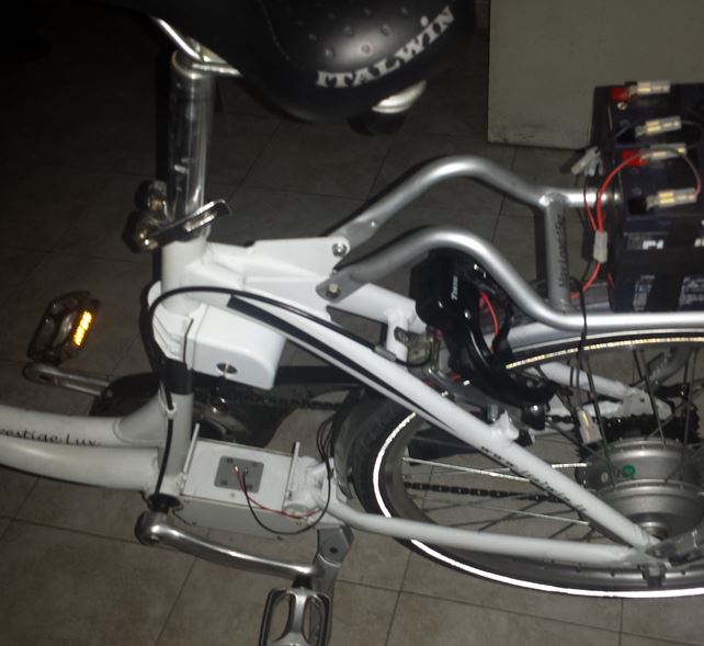

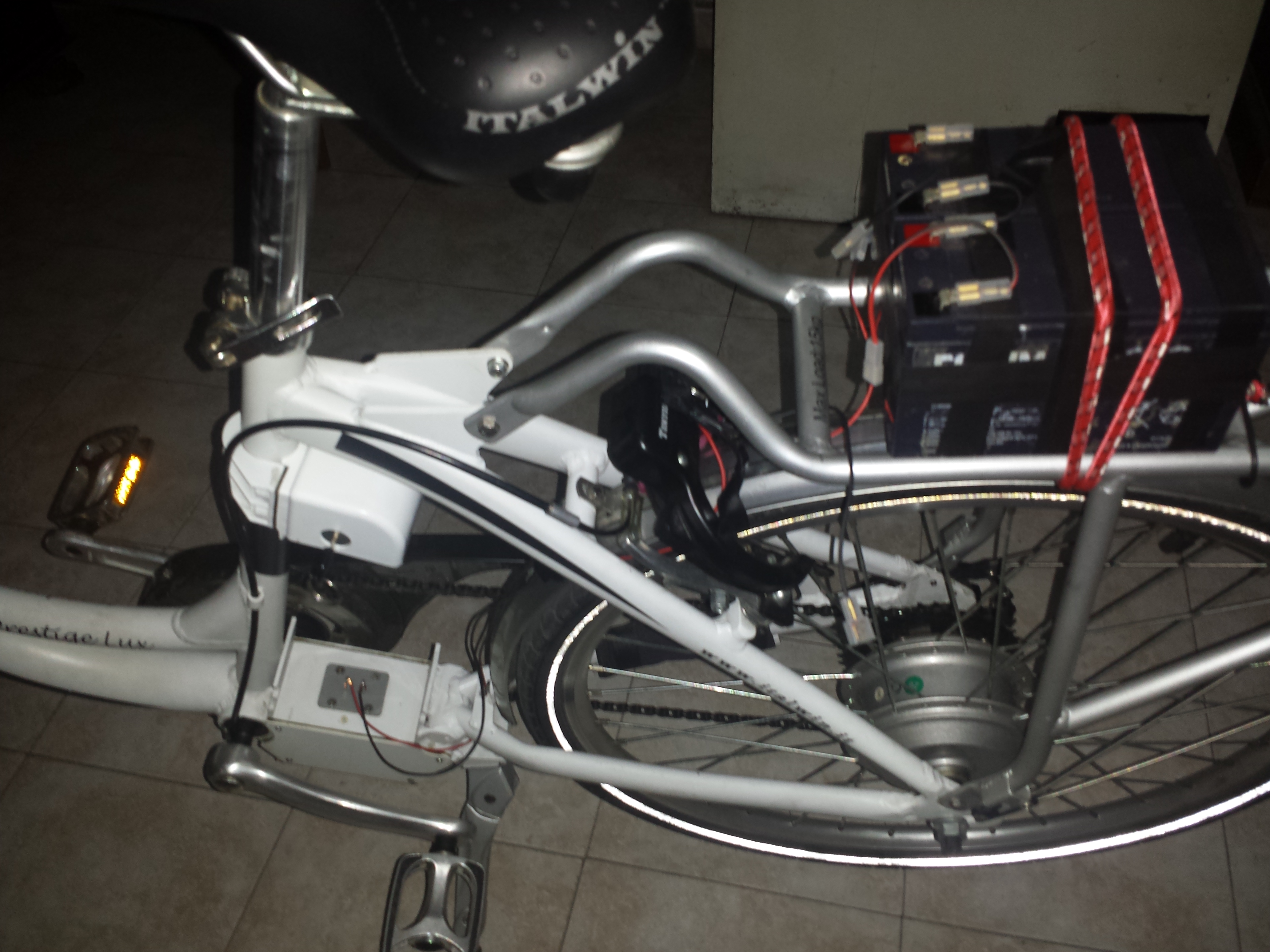

           	| Ciao a tutti ho Comprato una italwin prestige lux la mia batteria fa più o meno 25 km volevo creare una seconda batteria per avere più autonomia usando questo sistema secondo voi va bene?

                      | Il problema e quando inizio a pedalare da tre tacche rosse  diventano una come se ci fosse un assorbimento di corrente eccessivo volevo chiedere i fili forse sono troppo sottili? |

                      | Se non ridimensioni le foto prima di postarle non si vede niente!!!
 Comunque se le batterie non sono da trazione ma da gruppo di continuità o da allarmi la cosa che ti accade è normale, e lo stesso se i cavi sono troppo sottili: Elimina anche i Faston dalle batterie e salda i cavi direttamente sui poli, nessuna bici ha quei connettori...

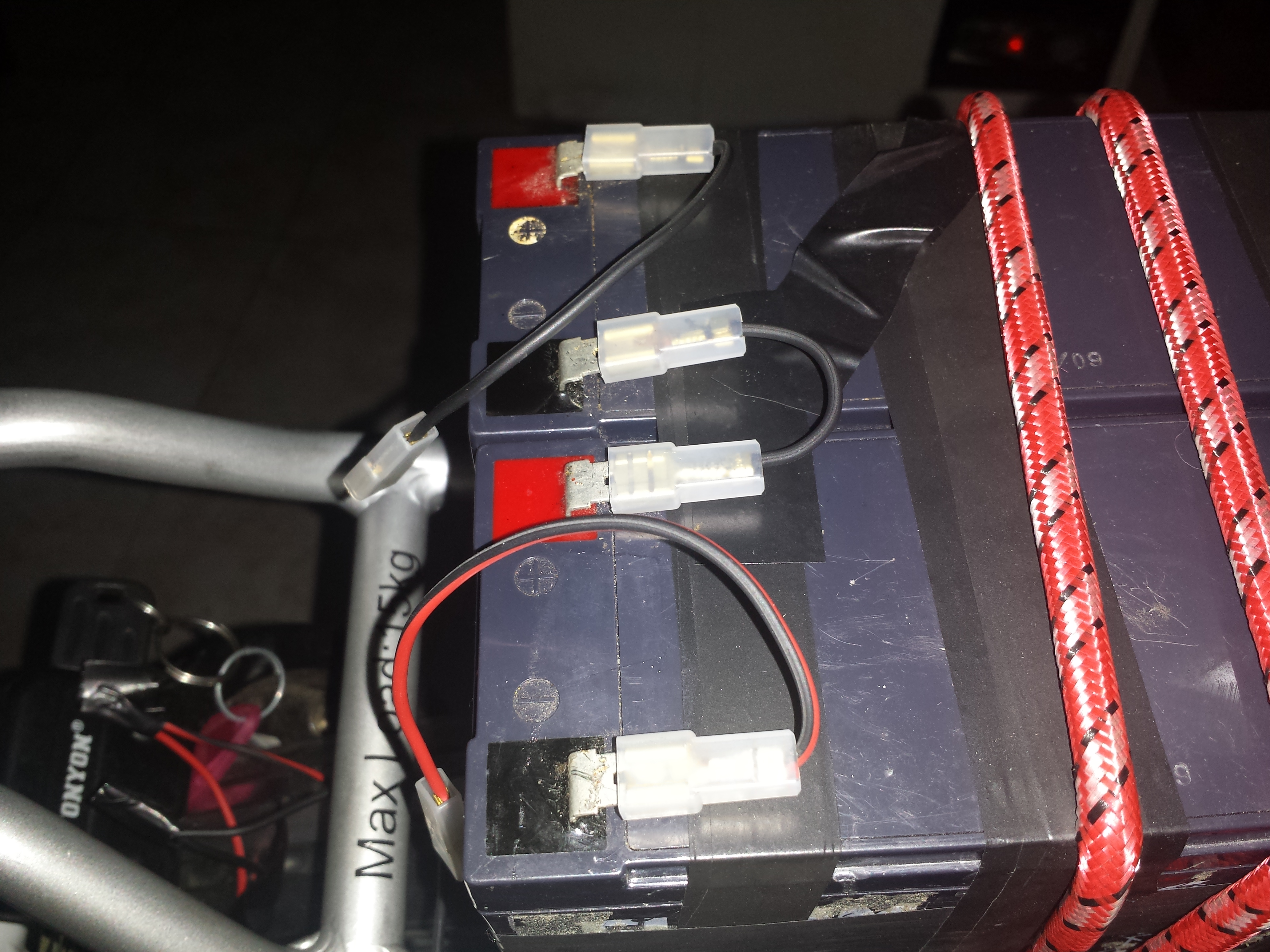

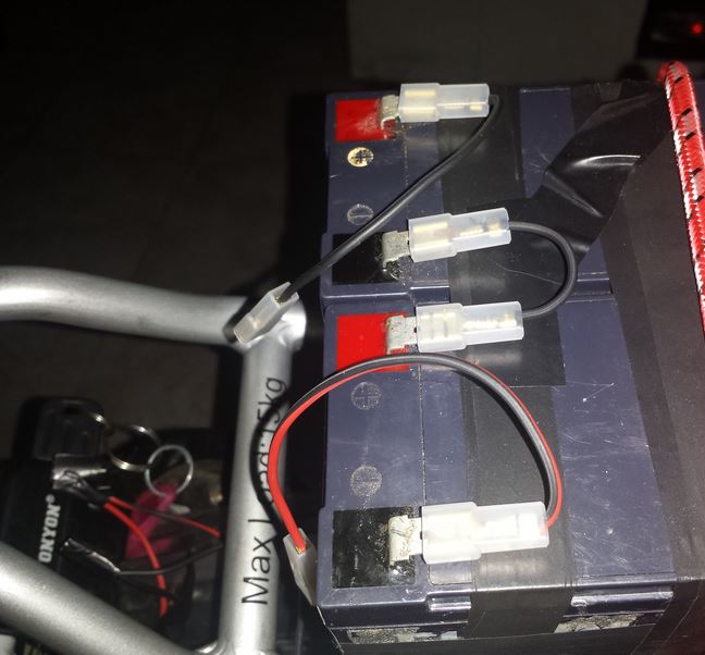

 non saldo i fili perchè quando uso le batterie sulla bici li metto in serie quando le ricarico visto che ho un carica batteria da 12v li metto in parallelo.

                      | Le batterie le hai acquistate tu, quindi dovresti sapere cosa hai scelto: Diciamo comunque che se le hai pagate meno di 35-50 Euro cadauna probabilmente non sono da trazione!
 Per ridimensionare le foto devi usare uno dei programmi che sicuramente sono compresi nel tuo PC...
 Capisco il perchè tu non voglia saldare i cavi sulle batterie, ma ti avviso che se fai la ricarica con le batterie in parallelo solo perchè hai un caricatore da 12V da supermercato le batterie stesse non forniranno mai tutta l'energia di cui sono capaci e si rovineranno velocemente: I caricatori per auto e moto non sono assolutamente da usare sulle batterie da trazione, questa hanno bisogno di tensioni massime ben precise e di un sistema di ricarica evoluto.
 Oltretutto non capisco perchè tu non usi semplicemente il caricatore originale della bici, basta che saldi ai terminali della nuova batteria uno spezzone di cavo con un connettore compatibile!

                      | Come mai ripieghi sulle piombo ? La batteria originale è esaurita ? Se il case non ti serve, potrebbe essermi utile, perchè la batteria che manca nella foto è come quella che monto io sulla mia cruiser. La mia è una NiHm ma ItalWin ne vende di Litio con lo steso case quindi occhio a come la carichi, il caricatore per le piombo non va affatto bene.
 I fili in foto sembrano decisamente sottili, ma se li tocchi e li senti caldi è certo che lo sono di sicuro.
