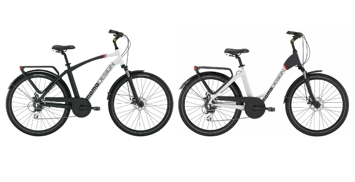

9 - L'estetica conta ma se devo scegliere un prodotto di qualità migliore allo stesso prezzo di quello che vorrei per estetica prenderei quello migliore ma meno bello. La mia scelta come prima bipa è caduta sulla Italwin uomo 28' Momodesign aggiungendo il kit luci che montano sulle 2015 alimentato direttamente da batteria. Oppure pensate che il modello donna sia più comodo? Sono alto 182cm ho paura che la 26' sia piccola?!

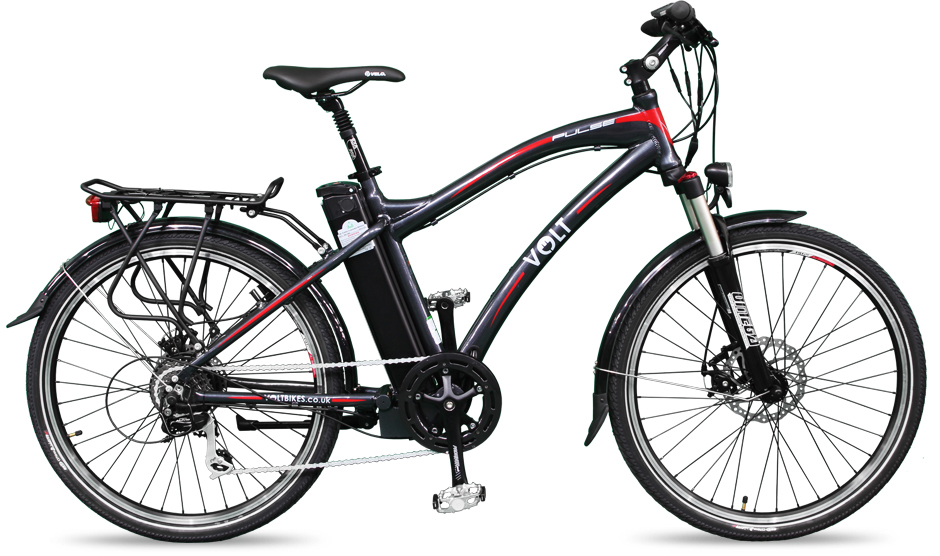

Inserito il - 01/07/2015 : 13:13:21  Mostra Profilo Invia a liliux un Messaggio Privato  Rispondi Quotando
Buongiorno, data occhiata a prove e collaudi visto un bel po di prove fatte dagli utenti.
La momodesign qui al sud sembra impossibile visionarla dal vivo più di 10 chiamate nessuno che la ha per farla vedere solo su ordinazione.....assurdo!
L'antifurto non ho ancora capito dove vederlo e come funziona e quanto costa?!
Nel frattempo mi sono ritrovato di fronte ad un altro modello come da foto ma non riesco a trovare rivenditore ne prezzo....
322,91 KB

Inserito il - 16/07/2015 : 13:12:51  Mostra Profilo Invia a liliux un Messaggio Privato  Rispondi Quotando
buongiorno a tutti rieccomi.
Well,
la bici che ho acquistato la momodesign della italwin la considero un ottimo prodotto qualità prezzo, che dire, impianto frenante una bomba quanto premi la bici si frena subito, la forcella anteriore regolabile è un altra comodità, compiuter con buone funzioni retroilluminato per la sera, seduta comoda, scorrevolezza silenziosa, manettino cambio molto più comodo della rotella a polso, motore 36v batteria 9 amp. si percorrono nel misto sali e scendi del mio paese sui 40km tenendo l'assistenza al max cioè posizione 5, la batteria spinge fino a 27kmh circa semplicemente muovendo senza forza i pedali, molto agile nella guida va quasi sempre da sola fino a salite del 4/5% poi bisogna assistere e spingere sui pedali sempre più in base al dislivello che si vuole raggiungere ma grosso modo la spinta viene divisa al 50% tra pilota e motore per quello che mi è sembrato di capire. Le ricariche durano dalle 3 alle 5 ore dipendendo da come sia scarica la batteria. Considerazioni finali.
La bici mi piace molto come estetica è molto utile per gli spostamenti in paese e fuori nelle campagne pugliesi, ti permette di arrivare senza sudare nei posti desiderati ma credo che la rivenderò subito per passare ad una mtb assistita magari modificando la mia bianchi jab perchè spostandomi molto spesso in campagna con strade sterrate la bipa città non è molto comoda come una mtb (lo so per esperienza vista che la guido in gruppo domenicale) quindi che dire se qualcuno fosse interessato potrei spedirla senza problemi visto che ha solo 100km e conservo la scatola con l'imballaggio.
Saluti. Giuseppe.
